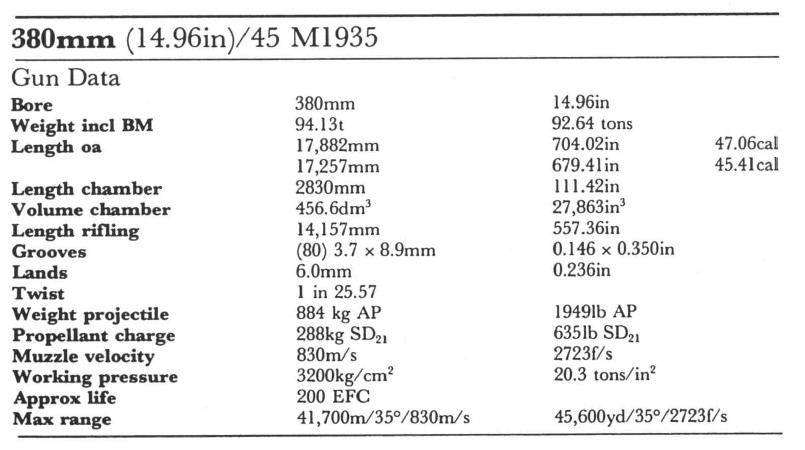

火炮口径为380mm,穿甲弹重884kg,在288kg的SD21发射药推动下,可达到830m/s的初速,膛压为3,200kg/cm2。

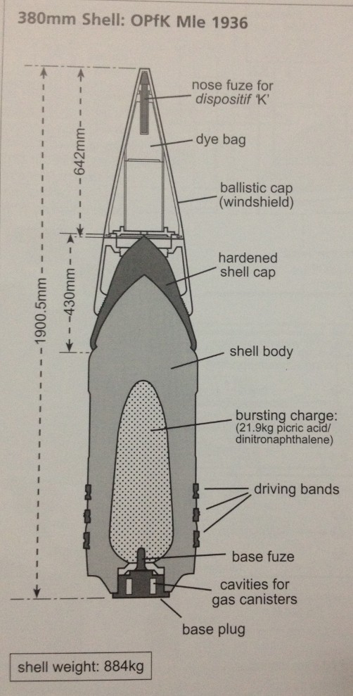

法国原配穿甲弹的结构图:
法国原配穿甲弹的设计,大致具有以下几个特点:
1)超长的弹体。弹径为380mm,而弹长则达到了1900.5mm,长径比超过5。如此之长的弹体,外加类似于船尾的弹底,赋予了这种炮弹极佳的气动性能。
2)弹头处的染色装置。与美式染色包的不同之处在于,法式的染色装置,是带有引信与起爆装置的,其结构与英国的K Device较为相似。当炮弹击中水面或舰体时,风帽下方的引信会触发起爆,将染色剂向外扩散,达成染色目的。
3)薄而尖的被帽。这样的被帽结构,可能在较小的入射角下较为有利,更适合对付垂直布置的舷侧装甲。当面对倾斜布置的舷侧装甲,或者水平装甲时,则很可能不利于穿甲。
4)带有毒气腔设计的弹底栓。这是法国人最为标新立异的设计,也是造成炸膛灾难的根源所在。每个弹底栓上设有四个毒气腔,其底部由带有螺纹的底盖负责封闭。

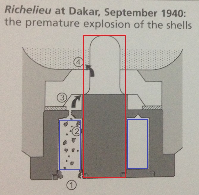

弹底栓发生破裂的示意图:
红框的部分是引信,蓝框的部分是毒气腔。毒气腔的上方是与弹底栓一体的顶盖,而下方则是可拆卸的带有螺纹的底盖。
底盖承压能力不足,在发射药气体压力下破碎,碎片向前飞行,击穿了弹底栓的顶盖,发射药气体沿着这些穿孔,进入了装药腔内,引爆了装药。

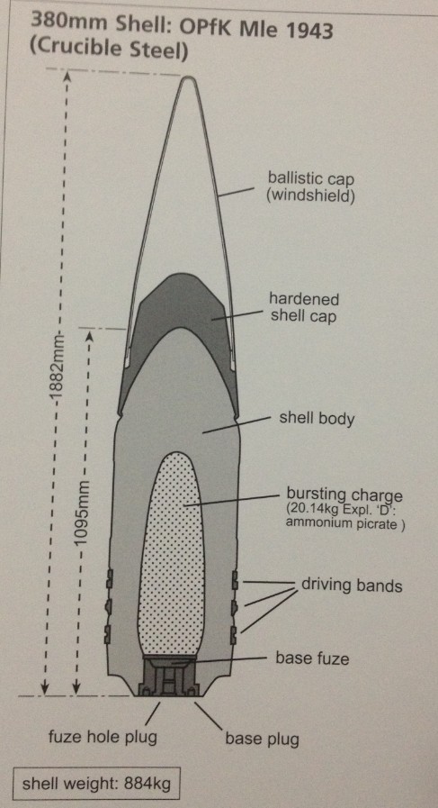

美制穿甲弹的结构图:
这种美国人生产的穿甲弹,大致具有以下几个特点:
1)弹体长度缩短至1882mm。
2)取消了法国设计中的染色装置。
3)采用了头部更为钝感,结构更为厚重的被帽设计。这种被帽设计,源自于美国新式穿甲弹上所惯用的被帽结构,在入射角较大时较为有利。
4)全新的弹底腔设计,不再具备填入毒气腔的功能,但结构更为坚固可靠。
5)使用美制的D炸药,替代了原配的法国装药。
在美制发射药的推动下,该炮能够达到800m/s的初速,而这一初速也成为了标准初速,战后让·巴尔号完成重建后,也一直是遵照这个初速作为标准的。

意思就是毒气腔部分上方的弹体水平横隔厚度低,发射药气顶穿了该处,导致弹丸内的装药引爆?

引信与装药之间当然可以不密封,也难以做到可以密封上千kg/cm2的压力。
要说毒气腔,法制炮弹这里本身也是与弹膛装药密封的,弹底栓顶盖就起到这个作用。并且它的测试结果来看,它原本可以承受4200kg/cm2的压力。
发射药气体之所以通过图示路径进入了弹体,是因为弹底栓底盖被高压破坏,产生的碎片又击穿了弹底栓顶盖。也就是说,如果没有碎片的冲击,即使3700kg/cm2的压力,这里也是不会出问题的。
 楼主| 发表于 2013-5-2 12:09 | 显示全部楼层

借楼主的图介绍一下法国新式穿甲弹的特殊2段式风帽设计。风帽在碰触舰体或水面时,红线表示的上半段会炸飞释出染色剂,绿线表示的下半段则继续贴紧被帽直到适当的撞击才脱落,注意上半段脱离之后的下半段顶部是平的钝头,与日本91式水中弹和许多国的反潜艇炮弹一样,钝头弹形有助于水下弹道的保持。据奥肯的说法是完全同91式的效果——"exactly like a Japanese Type 91",全文见【汉化-NW】-法国380mmL45 M1935-M1936
