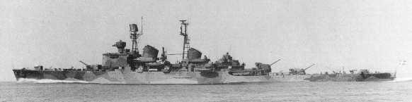

Swedish Cruiser Gota-Lejon

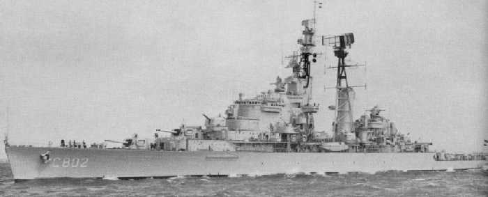

Netherlands Cruiser de Zeven Provinciën
