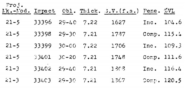

美国对装甲射击测试的打分,是炮弹击穿这块实体装甲所需的最小穿透速度,与按照经验式计算出来的击穿同样厚度的假定装甲(这里就称之为“经验式装甲”)所需的最小穿透速度的比值。
举个例子,日本那块著名的7.21英寸VH装甲,各次测试炮弹着角和速度如下:
用经验式计算,这种炮弹30度击穿7.21英寸装甲需要的速度为1560英尺/秒。上述第一条的测试速度1627英尺/秒是其104.3%;第二条的测试速度1787英尺/秒是其114.6%;第三条的测试速度1706英尺/秒是其109.4%。
上述比值虽然出现了一点误差,但实际上每次实际击穿部位的厚度稍有差别,另外命中角度也稍有差别。测试报告中的得分是用每次实际击穿时的角度厚度数据计算的。

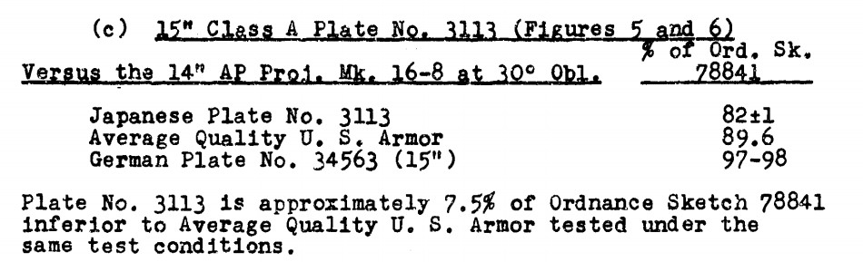

我们以15英寸级别的装甲测试得分来比较一下:
按经验式计算,这种炮弹击穿15英寸的“经验式装甲”,需要的击穿速度为1976英尺/秒。
这块日本装甲的得分为82,说明这种炮弹击穿这块装甲需要的速度大约为1620英尺/秒。再用经验式反算,这个速度的这种炮弹可以击穿大约11.85英寸的“经验式装甲”,也就是这块15英寸装甲的抗弹能力相当于11.85英寸“经验式装甲”。
美国装甲平均得分为89.6,说明这种炮弹击穿15英寸美国Class A装甲平均需要的速度为1770.5英尺/秒,15寸Class A装甲平均相当于13.19英寸“经验式装甲”。
德国这块装甲得分97,即击穿需要的速度为1916.7fps,说明这块装甲相当于14.48英寸“经验式装甲”。
这表明,“经验式装甲”还是相当强悍的,用其它实体装甲进行射击测试能够击穿的厚度,有可能大于经验式算出来的可击穿厚度。
就比如说上述测试中的14寸Mark 16-8炮弹,以1770.5英尺/秒的速度在30度命中时,经验式算得的可击穿厚度为335毫米,但实际上可以击穿381毫米的美国Class A装甲。
