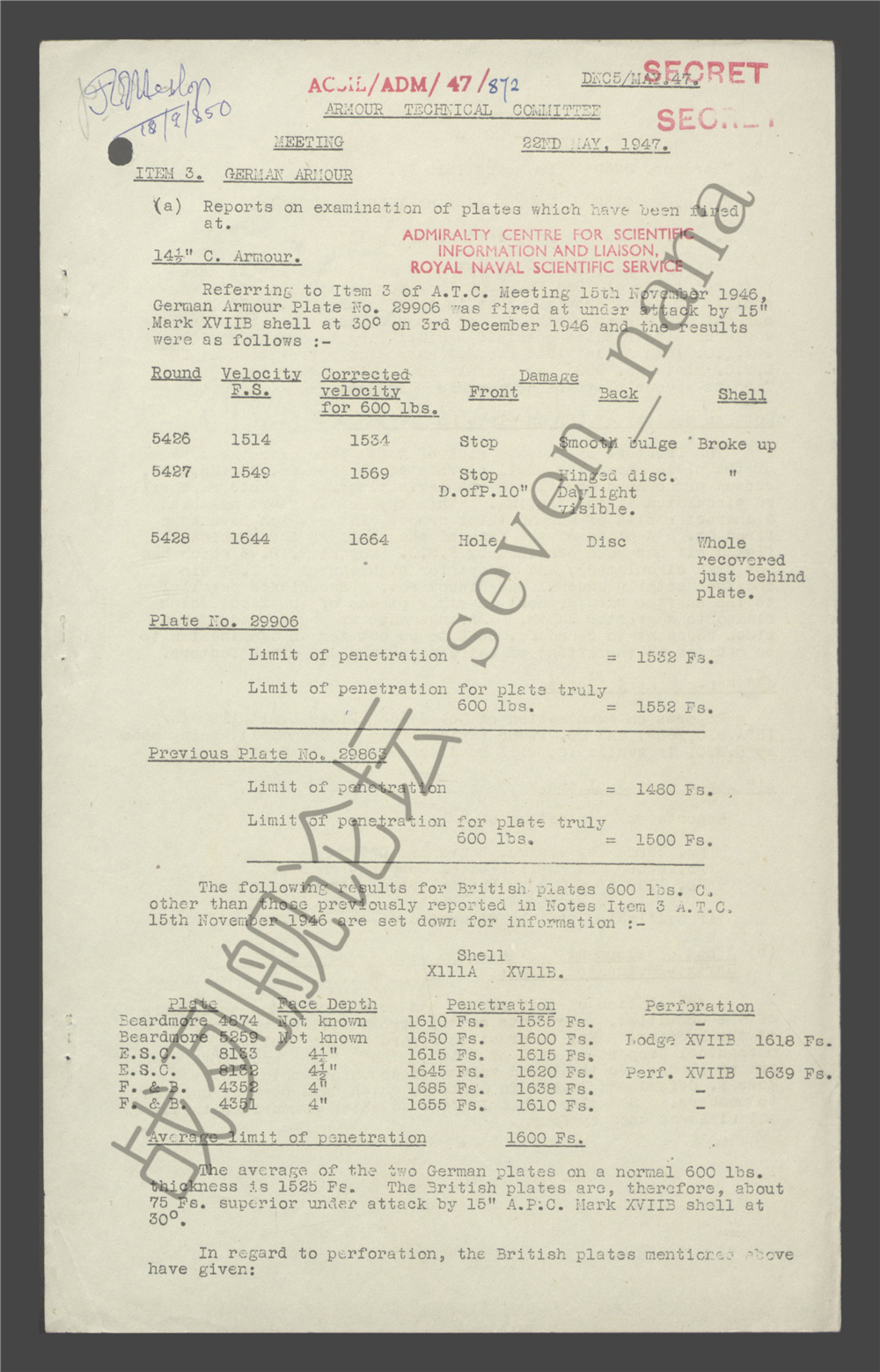

德国装甲
14.5英寸厚度的渗碳硬化装甲
在1946年11月15日的会议(ADM 213/367)中,我们提到将会对编号No.29906的德国装甲进行测试,1946年12月3日时,我们使用15英寸Mark XVII B型被帽穿甲弹在30度入射角下对这块装甲进行了测试,其结果如下:
测试编号入射速度修正速度炮弹情况装甲情况
No.54261514英尺/秒1534英尺/秒穿甲失败,弹体碎裂背面形成平滑凸起
No.54271549英尺/秒1569英尺/秒嵌入装甲10英寸,弹体碎裂形成穿孔,产生层裂,装甲背面透光
No.54281644英尺/秒1664英尺/秒达成穿透,弹体完整,刚好落在装甲后方形成穿孔,产生层裂
因此对于这块编号No.29906,14.5英寸厚度的渗碳硬化装甲:
穿孔(Penetration)极限为1532英尺/秒
按照600磅的厚度进行修正后,穿孔极限为1552英尺/秒
而对于先前测试(ADM 213/367)的那块编号No.29863,14.5英寸厚度的渗碳硬化装甲:
穿孔极限为1480英尺/秒
按照600磅的厚度进行修正后,穿孔极限为1500英尺/秒
关于600磅厚度的英国渗碳硬化装甲的测试结果,除了1946年11月15日的会议(ADM 213/367)中曾提及的内容外,我们还找到了以下信息:
面对以30度角入射的15英寸Mark XIII A型被帽穿甲弹时
装甲编号硬化层深度穿孔极限
比尔德莫(Beardmore),编号No.4874不明1610英尺/秒
比尔德莫(Beardmore),编号No.5259不明1650英尺/秒
英国钢铁(E.S.C),编号No.81334.25英寸1615英尺/秒
英国钢铁(E.S.C),编号No.81324.5英寸1645英尺/秒
弗斯-布朗(Firth-Brown),编号No.43524英寸1685英尺/秒
弗斯-布朗(Firth-Brown),编号No.43514英寸1655英尺/秒
面对以30度角入射的15英寸Mark XVII B型被帽穿甲弹时
装甲编号硬化层深度穿孔极限
比尔德莫(Beardmore),编号No.4874不明1535英尺/秒
比尔德莫(Beardmore),编号No.5259不明1600英尺/秒
英国钢铁(E.S.C),编号No.81324.5英寸1620英尺/秒
弗斯-布朗(Firth-Brown),编号No.43524英寸1638英尺/秒
弗斯-布朗(Firth-Brown),编号No.43514英寸1610英尺/秒
注释:这些装甲的测试结果在ADM 281/32中也有提及,但具体数据略有不同
这些装甲的穿孔极限的平均值为1600英尺/秒。
注释:根据ADM 281/32中的数据,这6块装甲的穿孔极限,最高值为1633英尺/秒,最低值则为1548英尺/秒,平均值不低于1602英尺/秒。
而那两块德国装甲的穿孔极限,按照600磅厚度进行修正后,应为1525英尺/秒。因此在面对以30度角入射的英国15英寸Mark XVII B型穿甲弹时,英国装甲在穿孔极限上相比德国装甲有75英尺/秒的优势(特指600磅厚度级别)

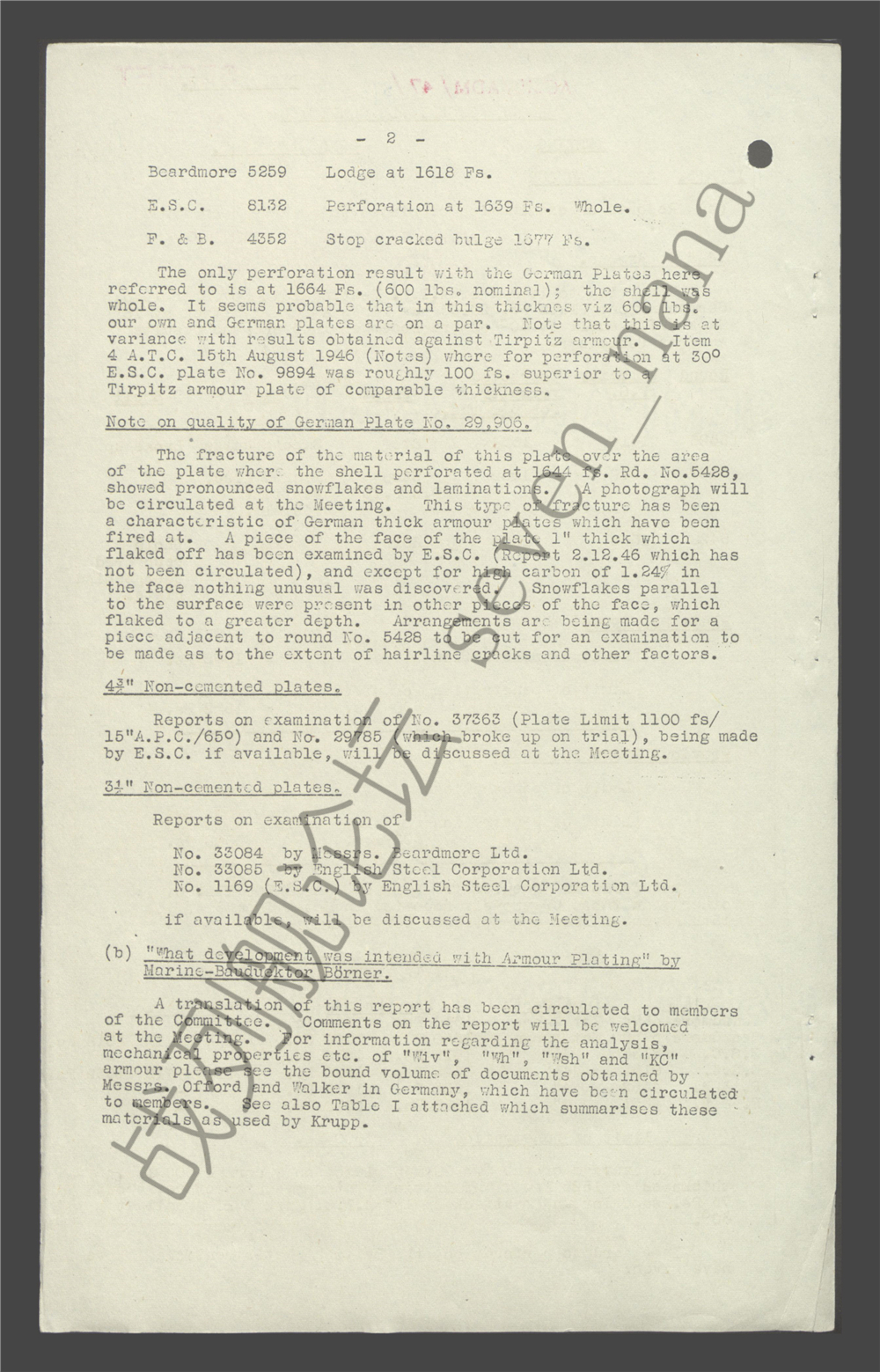

至于穿透(Perforation)极限,上述提及的英国装甲的表现则为:
装甲编号硬化层深度穿透测试
比尔德莫(Beardmore),编号No.5259不明1618英尺/秒,嵌入装甲
英国钢铁(E.S.C),编号No.81324.5英寸1639英尺/秒,穿透装甲,弹体完整
弗斯-布朗(Firth-Brown),编号No.43524英寸1677英尺/秒,穿甲失败,装甲背面形成破损凸起
注释:根据ADM 281/32中的数据,比尔德莫No.5259的穿透极限为1620英尺/秒,英国钢铁No.8132的穿透极限为1639英尺/秒,弗斯-布朗No.4352的穿透极限不明。而根据本文中的数据,弗斯-布朗No.4352在1677英尺/秒的入射速度下仍然未被穿透,可见其穿透极限要高于1677英尺/秒,其表现在上述三块英国装甲中是最优的。
目前仅有的德国装甲的穿透极限为1664英尺/秒(按照600磅厚度修正后的数据),炮弹在穿透装甲后保持了弹体完整(测试中的入射速度与穿透极限相同,这是由于炮弹刚好落在装甲后方,因此被认定为就是刚好穿透装甲的状态)。看起来在600磅的厚度级别上,英国装甲与德国装甲的(穿透极限)表现是在伯仲之间的。需要注意的是,对提尔皮茨号的装甲的测试所得出的结论,与本次所得出的结论是相悖的。在1946年8月15日的会议(ADM 213/378)上提到,在30度入射角下,英国钢铁No.9894的穿透极限要比类似厚度的德国装甲高100英尺/秒左右。
关于编号No.29906的德国装甲的质量:
在编号No.5428,即那发以1644英尺/秒的速度穿透装甲板的炮弹所造成的穿孔附近,装甲板发生了破裂,且存在明显的雪花状裂纹(Snowflake)和层裂现象(Lamination),在我们所测试过的大厚度德国装甲上,这种破裂现象普遍存在。我们已将从装甲板表层剥落的1英寸厚度的碎块,交由英国钢铁公司进行检验,但除了表层的含碳量达1.24%之外,并未发现任何不寻常的情况。装甲板表层上剥落的其他几个碎块上则存在与装甲表面平行的雪花状裂纹(Snowflake),且还扩散到了(装甲内部)更深的层面。我们正准备在这个穿孔附近进行切割,将切割下来的装甲进行检验,以了发丝状裂纹(Hairline crack)的扩散情况,以及是否存在其他的现象。
4.75英寸厚度的均质装甲
英国钢铁已对编号No.37363(面对以65度角入射的15英寸Mark XVII B型被帽穿甲弹时,穿孔极限为1100英尺/秒)和No.29785(在测试时发生破裂)的两块装甲进行了检验,如果可能的话将会在会议上进行讨论。
注释:关于这两块装甲的情况,在ADM 213/367中也有提及,而其检验结果则在ADM 281/126中有所提及。
3.25英寸厚度的均质装甲
比尔德莫已对编号No.33084的装甲进行了检验,英国钢铁已对编号No.33085和No.1169(英国钢铁制造)的两块装甲进行了检验,如果可能的话将会在会议上进行讨论。
注释:关于这三块装甲的情况,在ADM 213/367中也有提及,而其检验结果则在ADM 281/126中有所提及。

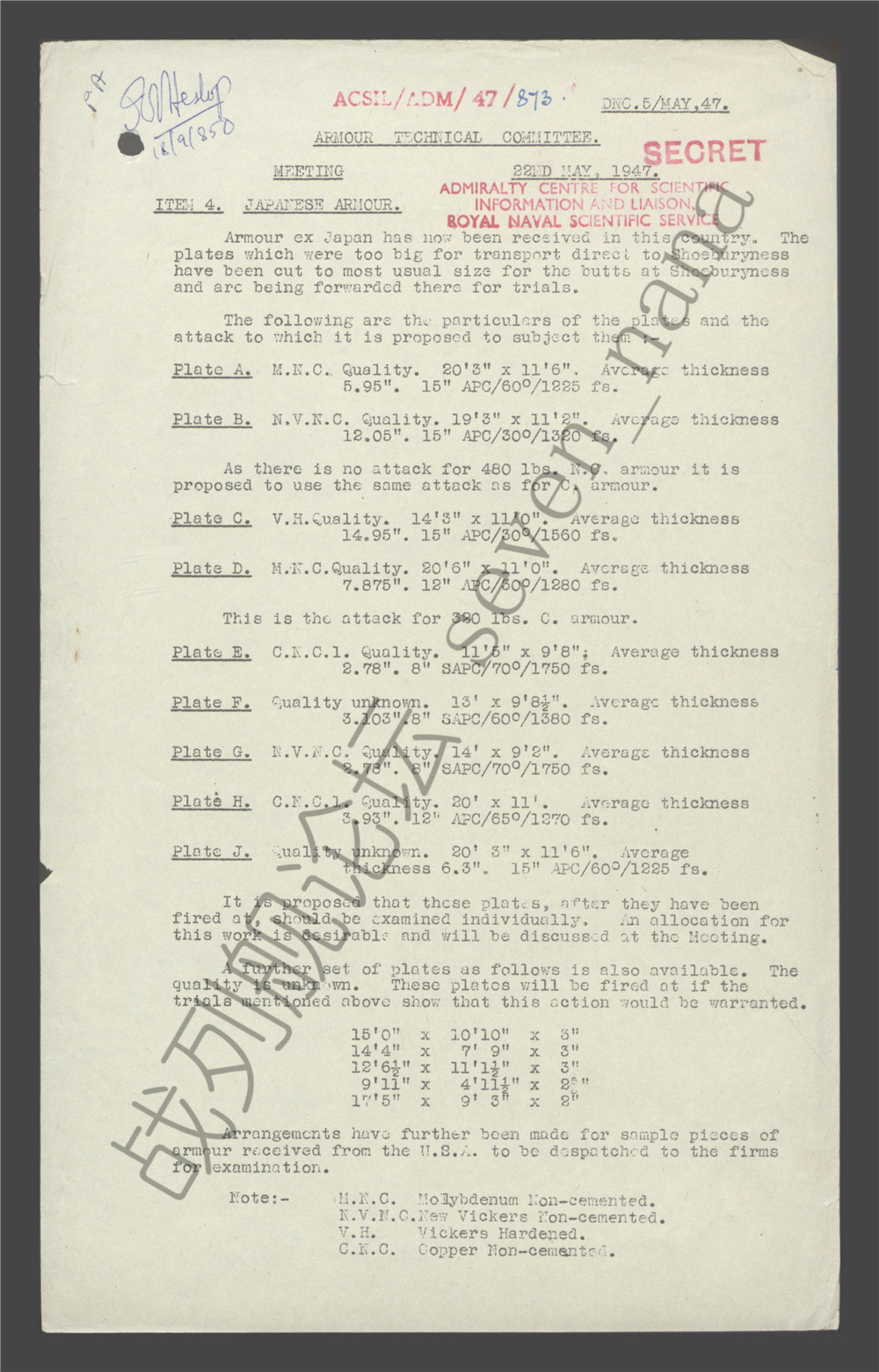

日本装甲
本国已收到了一批日本产的装甲。对于那些尺寸过于巨大,无法直接运输的装甲,我们已按照舒伯里内斯(Shoeburyness)靶场中的最常见的靶跺的尺寸进行了切割,并正将其运往该处以便进行测试。
以下便是这些装甲的各自情况以及预定的测试规格:
装甲编号装甲类型平均厚度装甲尺寸测试弹种入射角度预定入射速度
装甲板AMNC5.95英寸20英尺3英寸×11英尺6英寸15英寸被帽穿甲弹60度1225英尺/秒
装甲板BNVNC12.05英寸19英尺3英寸×11英尺2英寸15英寸被帽穿甲弹30度1320英尺/秒
装甲板CVH14.95英寸14英尺3英寸×11英尺15英寸被帽穿甲弹30度1560英尺/秒
装甲板DMNC7.875英寸20英尺6英寸×11英尺12英寸被帽穿甲弹30度1280英尺/秒
装甲板ECNC12.78英寸11英尺5英寸×9英尺8英寸8英寸被帽半穿甲弹70度1750英尺/秒
装甲板F不明3.103英寸13英尺×9英尺8.5英寸8英寸被帽半穿甲弹60度1380英尺/秒
装甲板GNVNC2.78英寸14英尺×9英尺2英寸8英寸被帽半穿甲弹70度1750英尺/秒
装甲板HCNC13.93英寸20英尺×11英尺12英寸被帽穿甲弹65度1270英尺/秒
装甲板J不明6.3英寸20英尺3英寸×11英尺6英寸15英寸被帽穿甲弹60度1225英尺/秒
我们计划在弹道测试完成后,对这些装甲板进行单独检验,这些工作最好能得到有效分配,我们会在会议上讨论这个问题。
另外我们还有如下几块不明类型的装甲,在对上述装甲板进行测试后,如果认为依然有必要继续,则我们会对这些装甲板进行弹道测试。
装甲尺寸装甲厚度
15英尺×10英尺10英寸3英寸
14英尺4英寸×7英尺9英寸3英寸
12英尺6.5英寸×11英尺11.5英寸3英寸
9英尺11英寸×4英尺11.5英寸2.625英寸
17英尺5英寸×9英尺3英寸2英寸
此外对于从美国运抵的日本装甲样本,我们会将其分配给各个企业,以便进行检验。
关于装甲类型的备注:
MNC = Molybdenum Non-Cemented(含钼合金钢均质装甲)
NVNC = New Vickers Non-Cemented(新维克斯均质装甲)
VH = Vickers Hardened(维克斯硬化装甲)
CNC = Copper Non-Cemented(含铜合金钢均质装甲)
