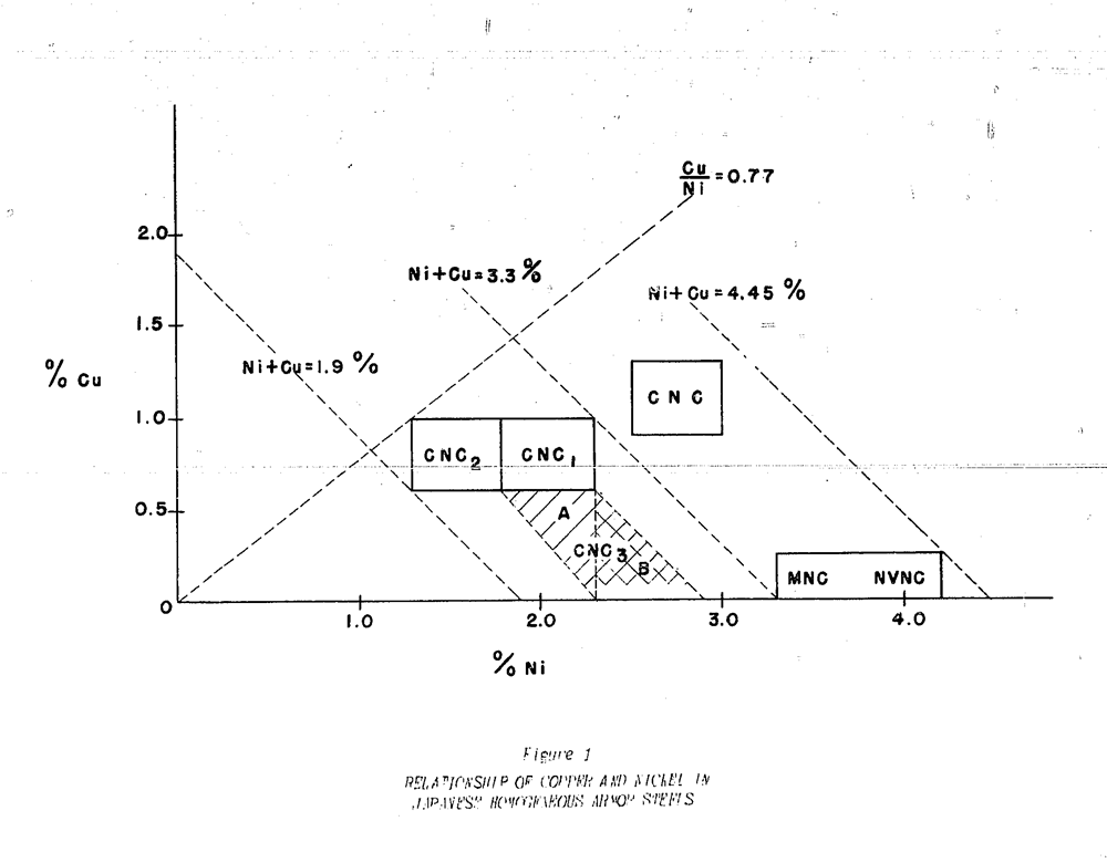

各类日本均质装甲的镍含量与铜含量:

1942:为了进一步降低镍的消耗,又开发出了新的CNC配方。如前文所述,此类配方不适用于大厚度装甲。新配方的目的是在维持抗弹性能的前提下进一步降低镍的消耗,其测试结果如下:
    1)在4英寸以上厚度时,各类CNC配方均不理想
    2)在1.4英寸、2英寸、以及3.9英寸厚度上,CNC1的抗弹性能与CNC相当
    3)在1.4英寸与2英寸厚度上,CNC2的抗弹性能与CNC相当,而3.9英寸厚度上则不如CNC
    4)基于以上因素考量,CNC1被设定为用于1.5英寸至3.9英寸厚度的装甲上,CNC2被设定为用于1英寸至1.5英寸厚度的装甲上,4英寸以上厚度的装甲依然采用NVNC或MNC
1943:继续针对含铜合金钢进行试验,制成了一种计划用于水平防护的材料,CNC3。由于此时的日本不仅缺镍,同时也缺铜,因此其铜含量也有所降低。CNC3的铜与镍含量合计在2.4-2.9%左右,且铜含量最大不超过0.8%(通常低于此数)。

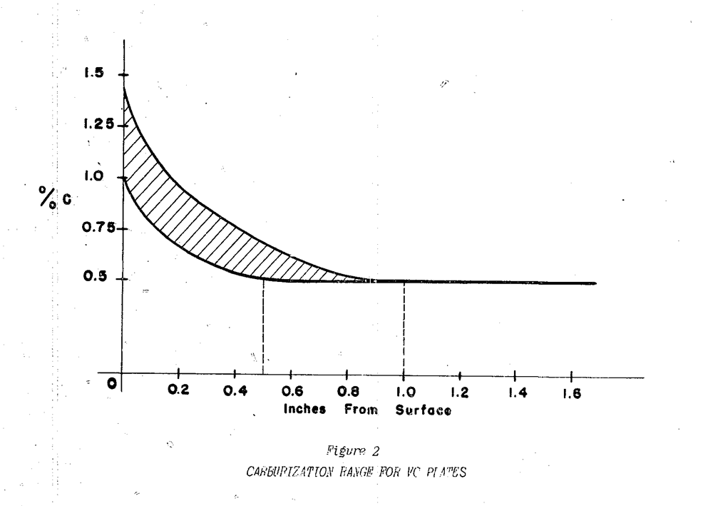

表面渗碳处理工序
新式的VH装甲并不使用表面渗透处理,然而老式的VC装甲则需要在完成锻造轧制后进行表面渗碳处理,其流程如下:
    1)将两块装甲板面对面放置,装甲板之间铺上渗碳材料,并用角铁进行固定
    2)渗碳材料可细分为三层,第一层是0.375-0.5英寸厚度的骨灰,第二层是2.25-2.5英寸厚度的木炭,第三层则又是0.375-0.5英寸厚度的骨灰,总厚度约为3英寸
    3)将装甲板置于炉中,加热至930℃,保持2至7日(时间取决于装甲板厚度及渗碳材料质量)
渗碳工序完成后,装甲表层的碳含量能达到1.3%甚至更高。至于表面高碳含量造成的奥氏体残留问题,在日方人员眼中似乎并不是什么问题,他们似乎也并不知晓这可能带来的不良影响。
VC装甲板的表层部分碳含量:
横轴表示与装甲表面之间的距离,纵轴表示该距离上的碳含量,渗碳层的深度在0.5-1英寸之间,平均值约为0.625英寸。

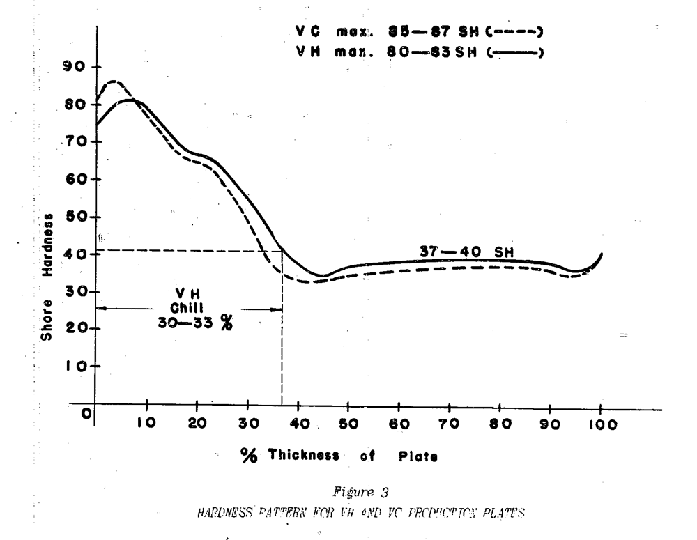

表面硬化处理工序
    1)将装甲板放置在厚度与其大致相当的湿沙上,装甲板与湿沙的四周包裹有防火砖,湿沙下方则垫有2块3-4英寸厚度的钢板
    2)在装甲板上进行钻孔,深度约为装甲板厚度的70%,随后在装甲板表面以及钻出的孔中各放置一个热电偶。
    3)使用发生炉煤气,将西门子反射炉预加热至1100-1150℃
    4)将装甲板放入西门子反射炉,并进行迅速加温,直至钻孔中的温度达到730℃,此时装甲表面温度至少应已达到850℃
    5)将装甲板取出反射炉,随后对正反面进行喷水冷却
硬化处理完毕的VH与VC装甲的硬度分布对比曲线:
日本海军以肖氏硬度42作为硬化层分界线,VH装甲的理想硬化深度应在30-33%左右,但部分试制型装甲板的硬化层深度则达到了40%。
在完成硬化工序后,日本海军并不会对其进行应力消除处理,不过在战争开始之前的日子里,制造完毕的装甲板会先放置6个月以检验其是否会在普通环境下产生裂纹,随后才会送入造船厂。

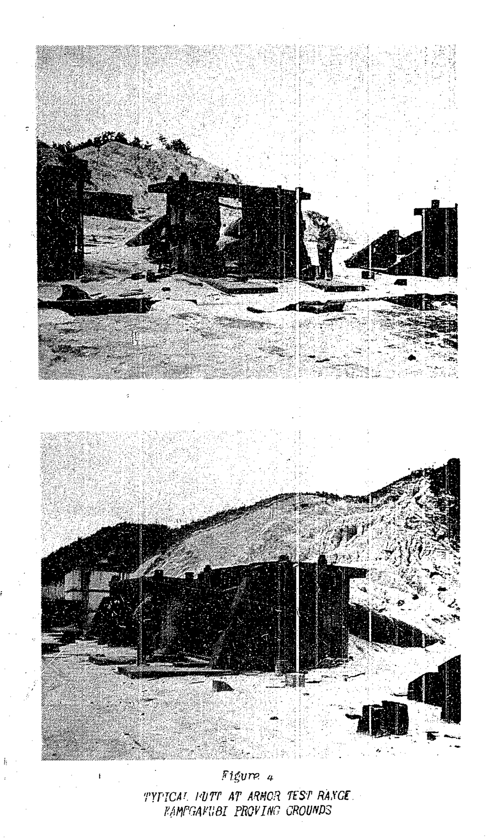

亀ヶ首测试场上的一个典型的测试用靶跺:

图左上方海滩边一排4根铁架是挂测量炮弹飞行速度线圈的,试射时炮口对准吊在半空的圆环感应线圈发射,取炮弹通过线圈的时间差测速。
