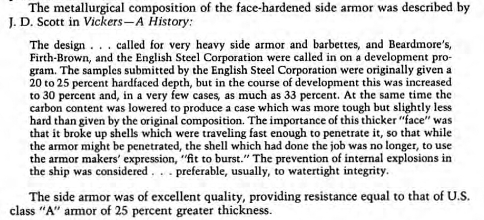

再来看看这本书里是如何说的:这本书引用了一本叫做《Vickers - A History》的书,并在最后总结说英国舷侧装甲的质量优异,其抗弹性能相当于厚度为前者的125%的美国Class A装甲(Equal to that...of 25 percent greater thickness)。
慢着!脑补帝不是说其含义是“英德装甲的抗弹能力是相同厚度的美国装甲的125%左右,而不是英德装甲的抗弹能力等于125%厚度的美国装甲”吗?怎么跟原书说的截然相反啊?想来是由于智商不够,理解不了英文原话意思的缘故吧?
那么这个25%的说法到底是否正确呢?我们先来看看其引用的《Vickers - A History》这本书是怎么说的吧:
该书中的相关文字主要在讨论KGV所用装甲的开发情况(硬化部分的厚度比例从初期的20-25%增加到30-33%,而碳含量则有所下降,由此获得了表面硬度稍低,但更为坚韧的装甲),但并没有提及英美两国装甲的性能对比。所以说,这个25%的说法,其实并非出自这本书。

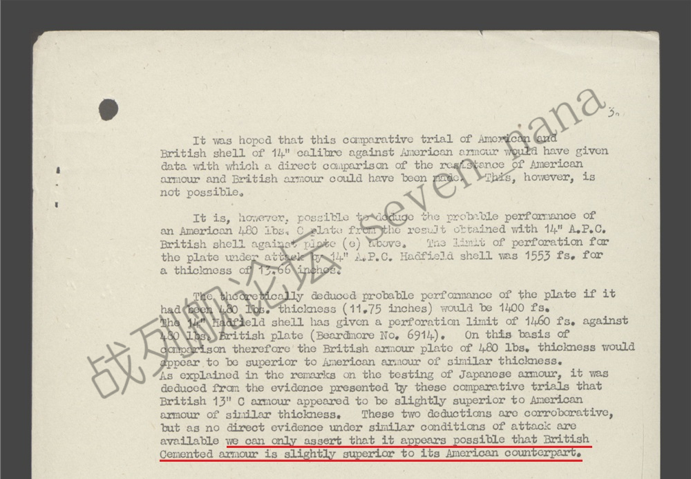

那么这个25%的说法到底是否正确呢?我们还是来看看英国海军官方档案中的说法吧!

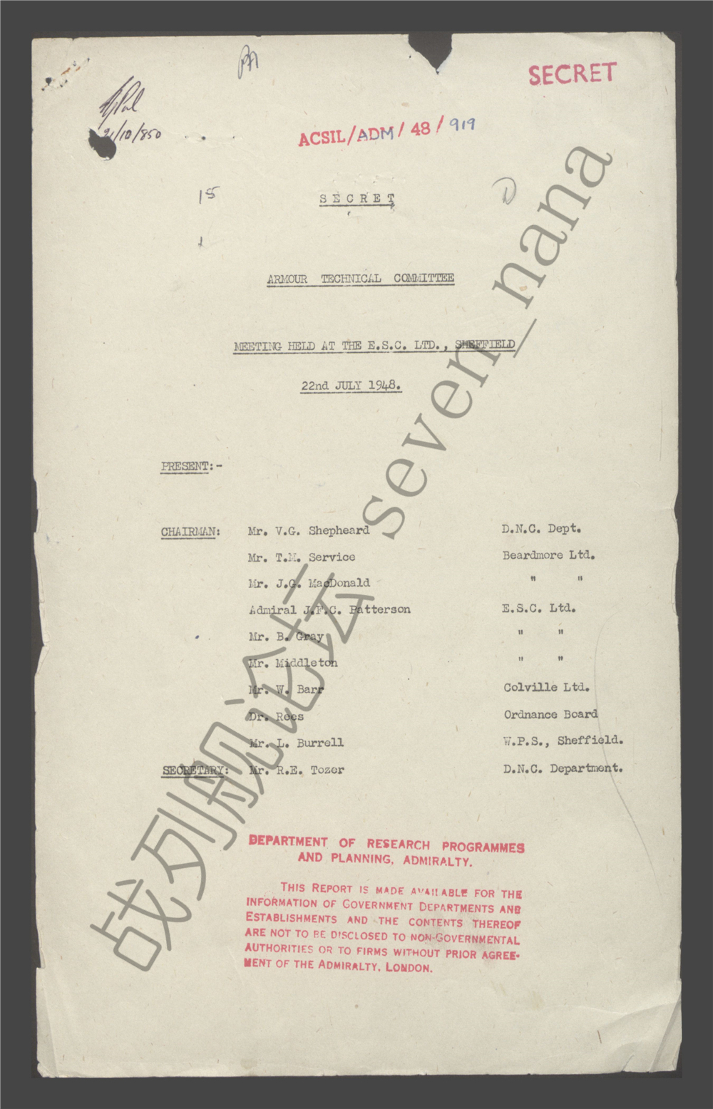

根据英国海军装甲技术委员会(Armour Technical Committee)1948年7月22日的会议,议题6的结论:
...只能声称英国海军渗碳硬化装甲的性能似乎有可能略优于美国的同类装甲。
连英国海军官方档案里也不敢夸夸其谈说什么25%,只能很含蓄地说“似乎有可能略优于”,看来这25%的说法,实在是有些言过其实,子虚乌有,且有编造结论的嫌疑了。
结论:所谓的“英国装甲比美国装甲强25%”,是错误的,不过这段倒不是巴掌脑补,而是他引用的资料本身就错了。

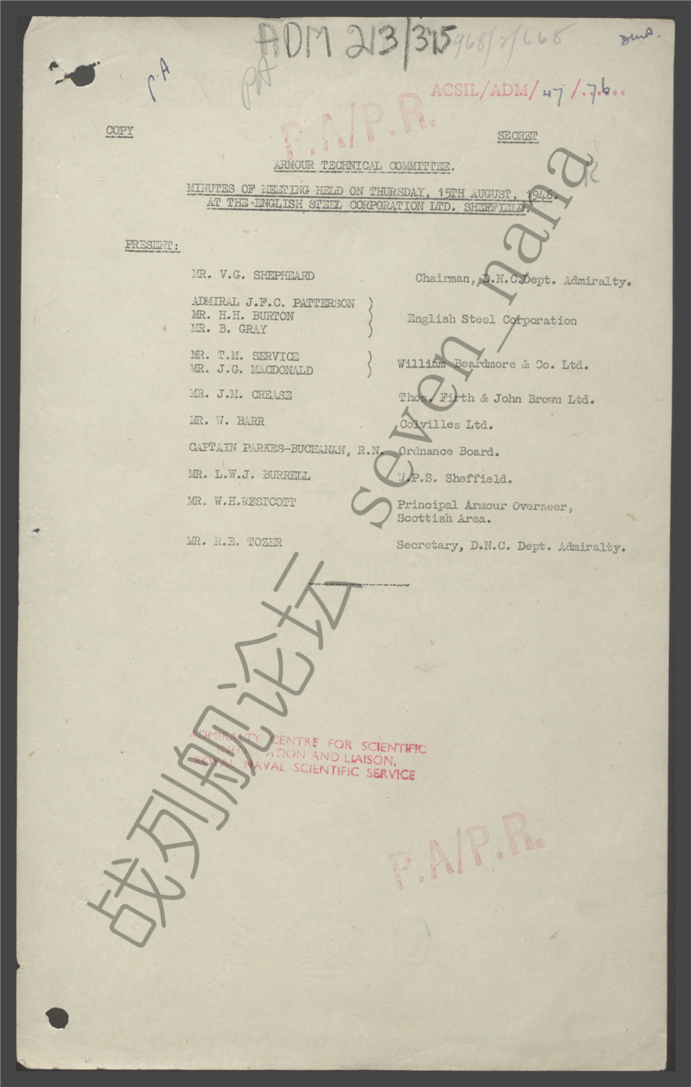

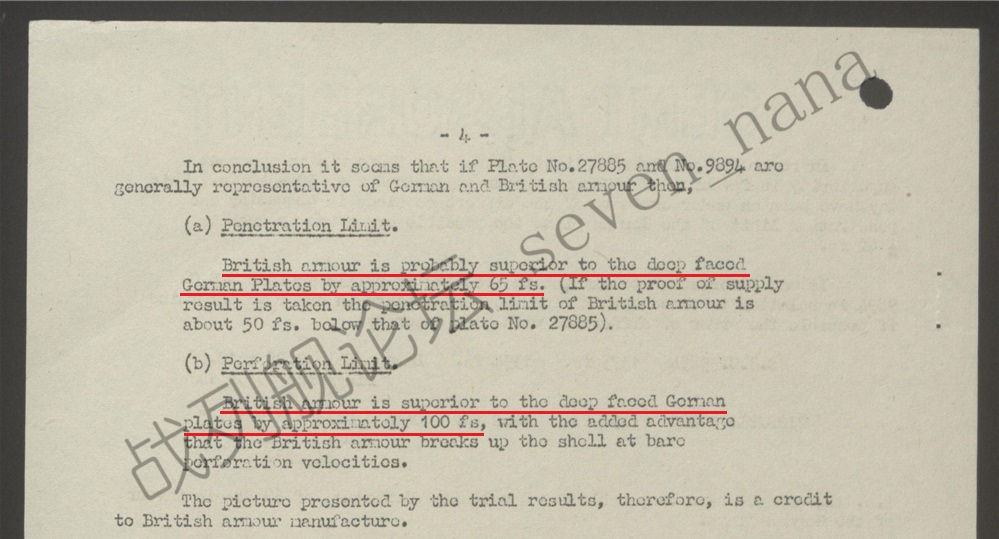

根据英国海军装甲技术委员会(Armour Technical Committee)1946年8月15日的会议,议题4中关于提尔皮茨号的主装甲带装甲板的测试结论:
在侵入极限(Penetration Limit)上,英国装甲可能要比德国装甲优秀,其数值高出65英尺/秒左右,而在穿透极限(Perforation Limit)上,英国装甲要比德国装甲优秀,其数值高出100英尺/秒左右。

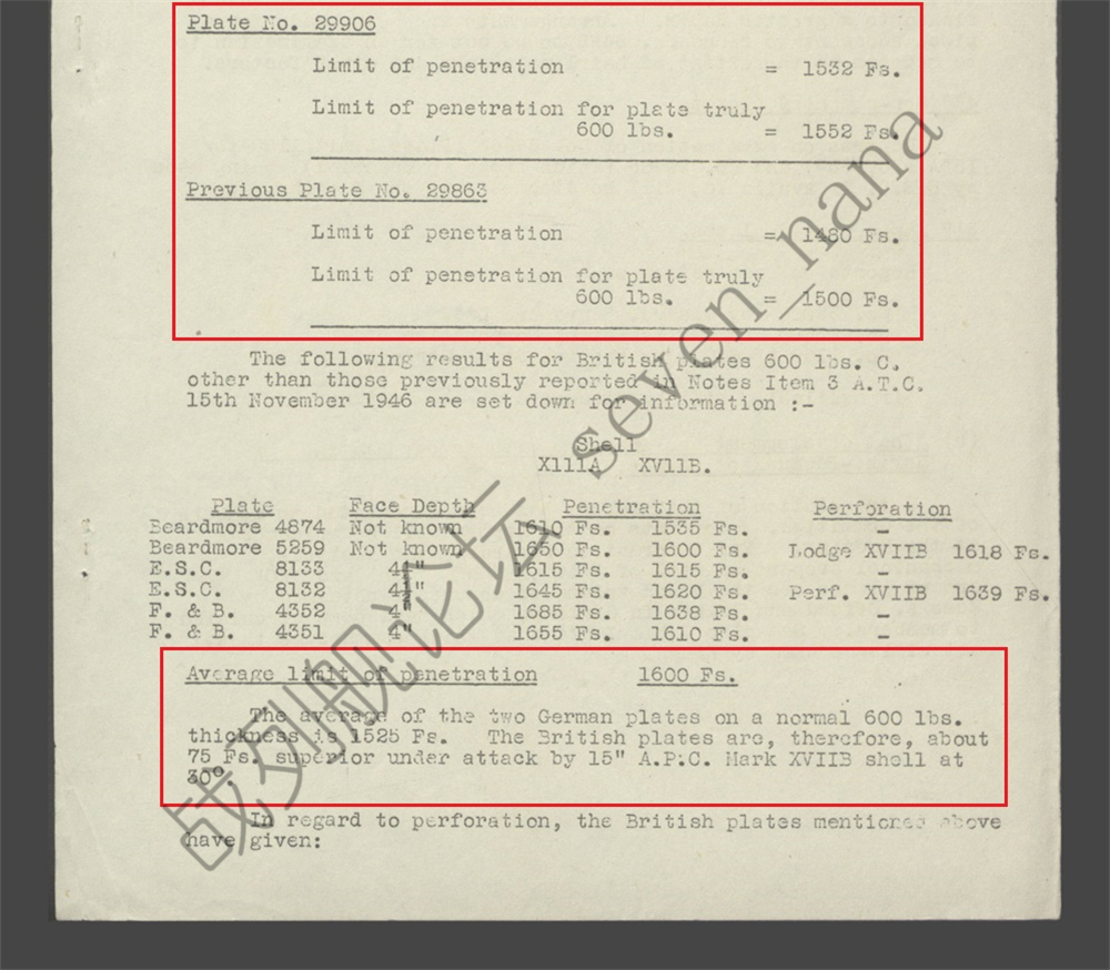

根据英国海军装甲技术委员会(Armour Technical Committee)1947年5月22日的会议,议题3中关于德国14.5英寸装甲板的结论:
在30度入射角下面对英国15英寸 Mark XVII B型被帽穿甲弹时,两块德国装甲按照600磅厚度进行修正后,其侵入极限(Penetration Limit)分别为1500英尺/秒和1552英尺/秒,其平均值为1525英尺/秒,而同样测试条件下英国装甲的平均值则为1600英尺/秒,因此英国装甲的侵入极限要比德国装甲的高出75英尺/秒左右。
而在穿透极限(Perforation Limit)上,测试的那块德国装甲按照600磅厚度进行修正后,则为1664英尺/秒,其表现与英国装甲相当。
从英国方面所测试的几块样本的结果来看,整体来说英国渗碳硬化装甲确实要优于德国KC n/A。

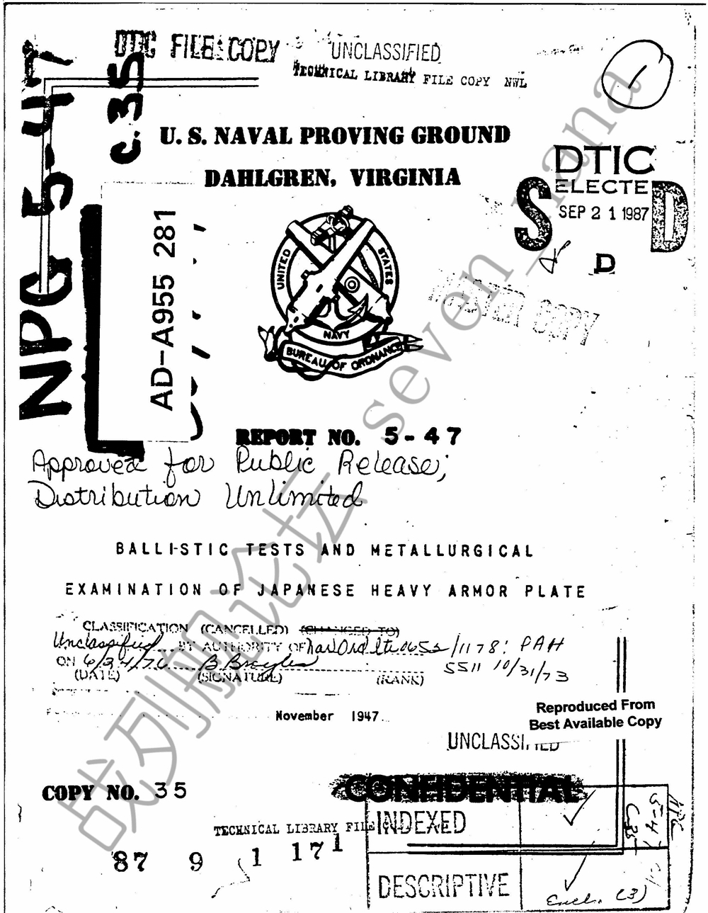

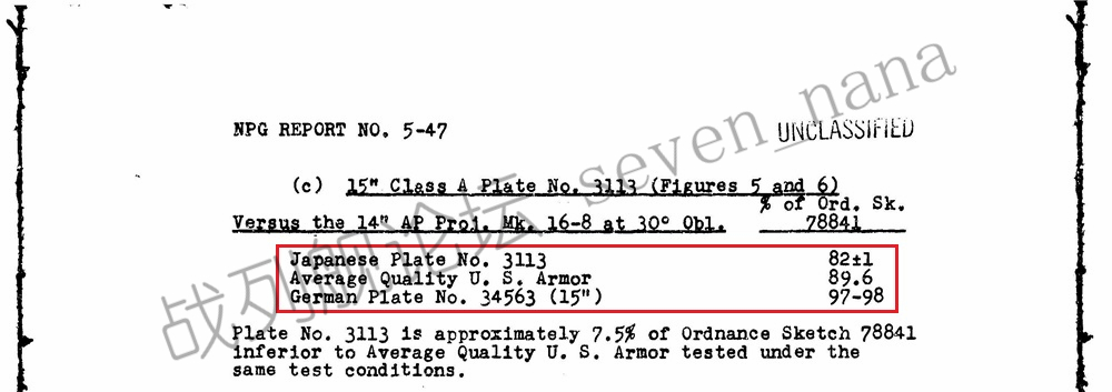

而根据美国海军达尔格伦试验场的报告,U.S. Naval Proving Ground, Dahlgren, Virginia, Report 47-5 Ballistic Tests and Metallugical Examination of Japanese Heavy Armor Plate:
15英寸厚度级别的美国Class A装甲板,其弹道极限的平均水准为Ord. Sk. 78841(美国经验式计算值)的89.6%,而一块编号为No. 34563的德国装甲板的弹道极限则为Ord. Sk. 78841(美国经验式计算值)的97-98%。
也就是说,至少就这块被拿来测试的装甲板而言,德国KC n/A确实要比美国装甲板优秀一些,但要说远强于,似乎也言过其实了。且由于美国装甲的数值是平均值,而德国装甲则是单个样本的数值,并不能代表德国装甲的整体状况,存在一定的统计误差可能。

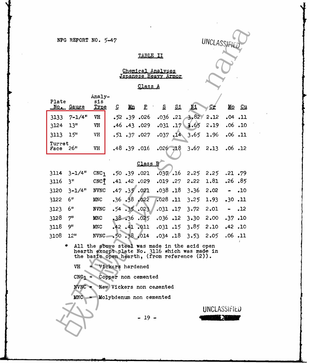

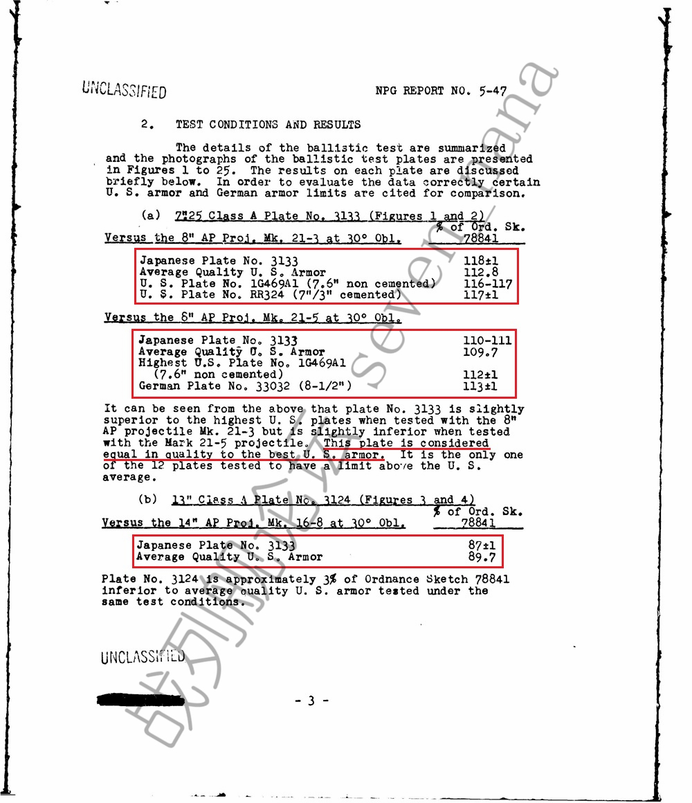

美国方面测试的日本VH装甲板共有4块:
这4块VH装甲的性能表现如下:
厚度7.25英寸,编号No. 3133的VH装甲板,弹道极限与美国装甲板中的最佳者相当。

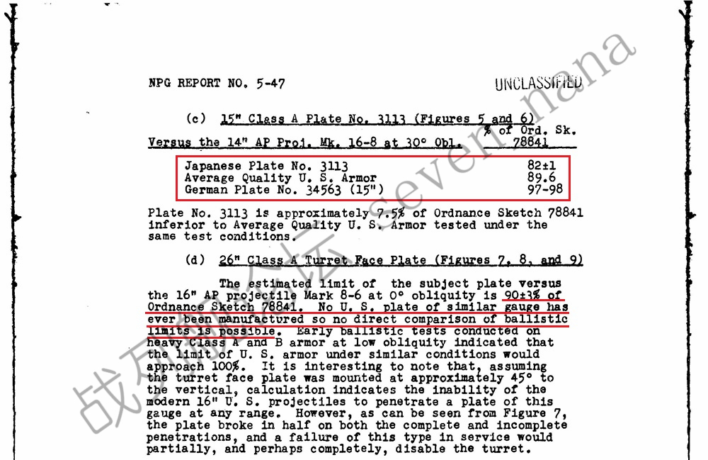

厚度13英寸,编号No. 3124的VH装甲板,弹道极限是Ord. Sk. 78841(美国经验式计算值)的87±1%,而美国装甲板的平均值则为89.7%。
厚度15英寸,编号No. 3113的VH装甲板,弹道极限是Ord. Sk. 78841(美国经验式计算值)的82±1%,而美国装甲板的平均值则为89.6%。
厚度26英寸的炮塔正面装甲板,弹道极限是Ord. Sk. 78841(美国经验式计算值)的90±3%,但由于美国海军并无如此厚度的装甲板,因此无法比较。

根据上文中引用过的美国海军达尔格伦试验场的报告,U.S. Naval Proving Ground, Dahlgren, Virginia, Report 47-5 Ballistic Tests and Metallugical Examination of Japanese Heavy Armor Plate:
厚度15英寸,编号No. 3113的VH装甲板,弹道极限是Ord. Sk. 78841(美国经验式计算值)的82±1%;而厚度15英寸,编号为No. 34563的德国装甲板的弹道极限则为Ord. Sk. 78841(美国经验式计算值)的97-98%。
97-98%显然大于82±1%,因此根据美国测试,在15英寸厚度上,单就接受测试的装甲板样本而言,是德国的那块要优于日本的那块,且那块德国装甲板的优势较大。

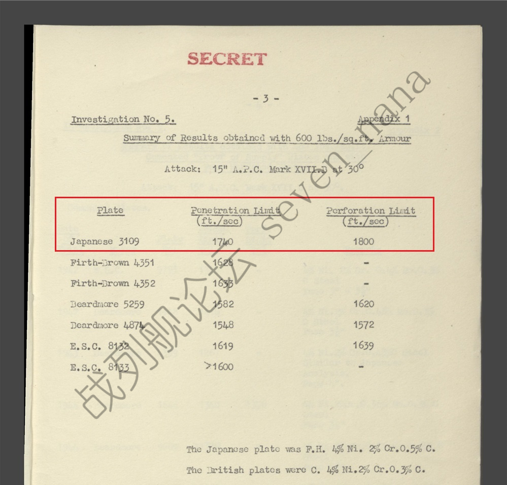

而根据英国海军部装甲实验项目(Admiralty Armour Experiment Programme)的调查5中的内容:
厚度600磅(15英寸),编号为No. 3109的日本装甲,在30度入射角下面对英国15英寸 Mark XVII B型被帽穿甲弹时,其侵入极限(Penetration Limit)为1740英尺/秒,穿透极限(Perforation Limit)为1800英尺/秒。
再根据上文中引用过的英国海军装甲技术委员会(Armour Technical Committee)1947年5月22日的会议,议题3中关于德国14.5英寸装甲板的结论:
在30度入射角下面对英国15英寸 Mark XVII B型被帽穿甲弹时,两块德国装甲按照600磅厚度进行修正后,其侵入极限(Penetration Limit)分别为1500英尺/秒和1552英尺/秒,其平均值为1525英尺/秒。
而在穿透极限(Perforation Limit)上,测试的那块德国装甲按照600磅厚度进行修正后,则为1664英尺/秒。
1740英尺/秒显然大于1552英尺/秒和1500英尺/秒,而1800英尺/秒也大于1664英尺/秒,因此根据英国测试,在15英寸厚度上,单就接受测试的装甲板样本而言,是日本的那块要优于德国的那块。
为什么美国测试和英国测试的结论会出现差异呢?原因是因为装甲板的性能本就不是恒定的,因此不同样本之间出现偏差很正常。美国与英国报告中引用的本国装甲数据,通常都是多块同厚度装甲的平均值,而之所以要用平均值,目的就是为了避免样本数过小导致的偏差。此外由于美国海军所使用的炮弹也与英国装甲不一样,这同样会对结果造成影响,因此就出现了这样的情况。既然从结果看既有日本装甲优于德国装甲的,也有德国装甲优于日本装甲的,而且这些情况也仅仅是基于几个测试样本所得出的结论,所以到底是日本VH装甲好还是德国KC n/A装甲好,确实是一个难以判断的问题。但无论如何,绝对无法得出德国装甲比日本装甲优47%的结论。
