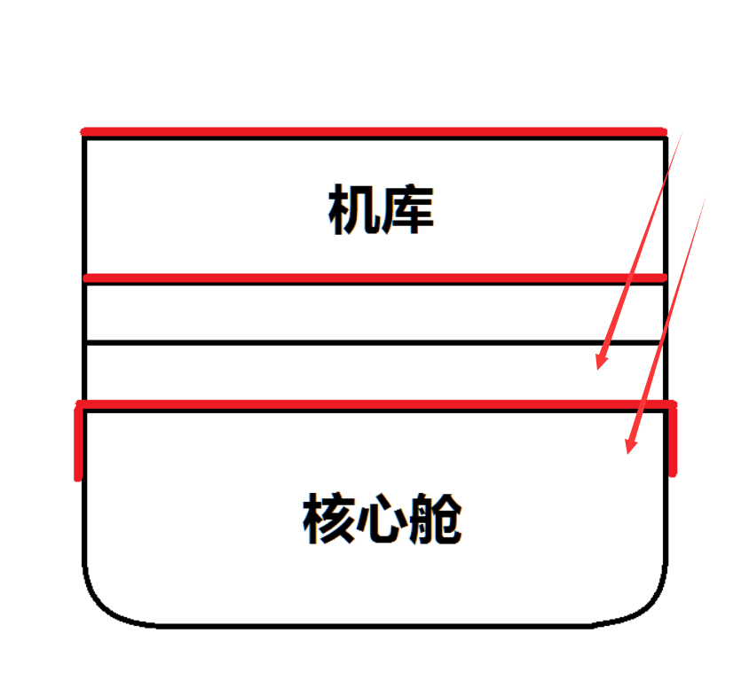

众所周知,1920年代之后的大型军舰,其舰体核心区域的防护体系,通常都是由位于舰体两侧的装甲带、位于装甲带前后两端的装甲横舱壁、以及位于装甲带上沿的装甲甲板共同构成的一个盒装结构(俗称装甲盒)。对于战列舰或巡洋舰来说,舰体最核心的区域是动力舱与弹药库,因此装甲盒所保护的,通常也就是动力舱与弹药库。然而航空母舰的防护要求则与战列舰或巡洋舰大为不同,后两者的主要进攻手段是火炮,而前者的主要进攻手段则是舰载机。因此对于一艘航母来说,只要摧毁其用于储存舰载机的机库,或破坏其用于起降舰载机的飞行甲板,那么从短期来说,这艘航母就基本不具备战术价值了,因此对飞行甲板的防护,也是航母防护设计的重点。
对于航空母舰的防护设计,大致可分为两个主要流派:
1)核心舱防护流派(反贼44将其称为防护航母):皇家方舟号、约克城级、埃塞克斯级、苍龙级、翔鹤级、云龙级、齐柏林号属于这个流派。

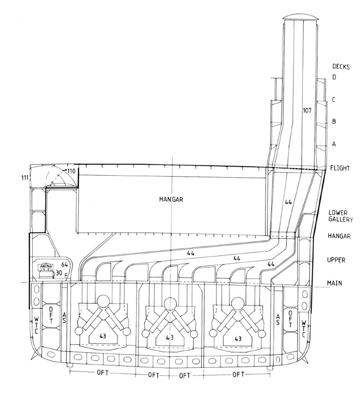

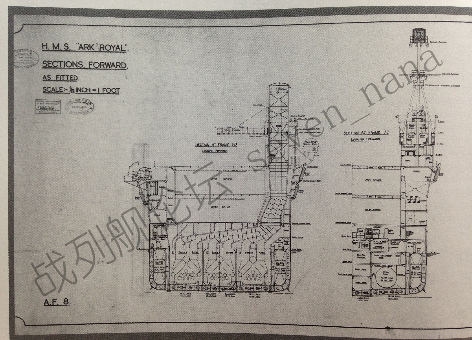

皇家方舟号的装甲布局图(侧视)
皇家方舟号的装甲防护体系,其设计风格与同时期的巡洋舰并无多大区别,主要由负责保护舰体核心舱的装甲盒构成。图中舰体中部核心舱室上方的黑线条,便是皇家方舟的装甲甲板位置所在,装甲甲板侧面与舷侧装甲带相连,前后则与装甲横舱壁相连。请读者注意,由于锅炉舱段的设备占用高度较大,因而锅炉舱段的装甲甲板的位置较高,这是这个时期英国海军巡洋舰与航空母舰的典型特征。
皇家方舟号的装甲布局图(横剖)
舷侧装甲带厚度为4.5英寸,装甲甲板厚度则为3.5英寸。通过这两个不同舱段的对比,我们可以看到,锅炉舱段由于锅炉及烟道占用高度较大,因而装甲甲板位置较高,舷侧装甲带向上延伸较大,而其余舱段核心设备高度较低,因而装甲甲板位置也较低。

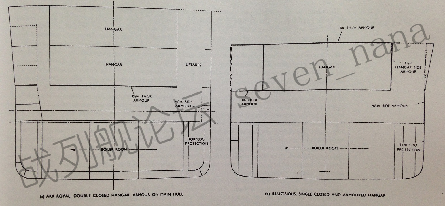

光辉级与皇家方舟号的装甲布局对比图(横剖)
右侧为光辉级,左侧为皇家方舟号。
光辉级与皇家方舟号的主要区别在于:皇家方舟号的防护设计仍旧停留在保护舰体核心区域的层面上,其装甲甲板与舷侧装甲带只保护核心舱,而机库与飞行甲板是不设防的;而光辉级则强调了对机库与飞行甲板的防护,因而以牺牲机库容量(从双层机库变成单层机库)为代价,将机库和飞行甲板也纳入了装甲防护范围内。

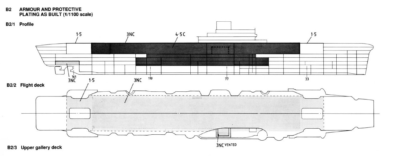

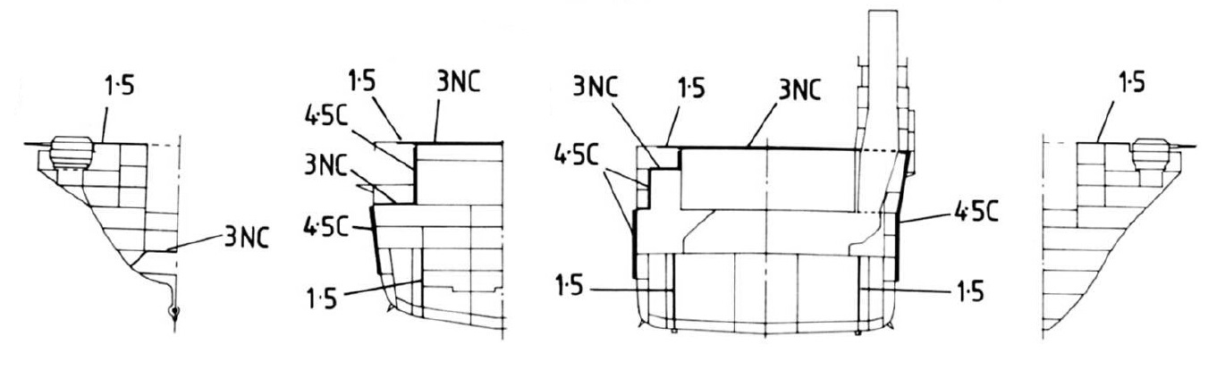

光辉级的装甲布局图(侧视与俯视)
飞行甲板装甲为3英寸厚的均质装甲,其长度为458英尺(139.6米),覆盖了飞行甲板总长度(740英尺)的62%;按照设计要求,这层装甲能抵挡从7,000英尺高度投下的500磅半穿甲炸弹。飞行甲板装甲四周的区域也得到了加强,由1.5英寸的D钢(结构钢)构成。
舷侧防护由4.5英寸厚的渗碳硬化装甲构成,可细分为两部分:第一部分是传统的用于保护核心舱的舷侧装甲带,第二部分则是位于机库侧面,保护其免遭炮火与炸弹威胁的装甲带。按照设计要求,这些4.5英寸厚的装甲能在7,000码以外的距离对6英寸火炮免疫。
机库的前后两端与其侧面一样,同样由4.5英寸厚的装甲保护,而两座升降机则并不处在装甲防护范围内,在升降飞机时需打开装甲滑门,供飞机通过。
光辉级的装甲布局图(横剖)
飞行甲板下方的机库甲板层,其外侧有一段未被飞行甲板装甲所覆盖到的区域,由3英寸厚的均质装甲保护;而位于内侧的、处于飞行甲板装甲正下方的区域,则是由1英寸厚的D钢(结构钢)构成。
光辉级的防护设计,并不仅仅是增设了飞行甲板装甲那么简单,而是相当于在传统的核心舱装甲盒(由舰体侧面的4.5英寸装甲带与机库甲板装甲构成)的上方,又叠加了一个机库/飞行甲板装甲盒(由机库侧面的4.5英寸装甲带与飞行甲板装甲构成)。
光辉级的结构示意图
光辉级采用的是单层机库设计,这主要是由于位于舰体最高处的装甲甲板会对其船体稳性造成影响,因而不得不采取降低飞行甲板高度的设计,使得机库空间受到压缩,因此载机量有所减少。
光辉级改进型

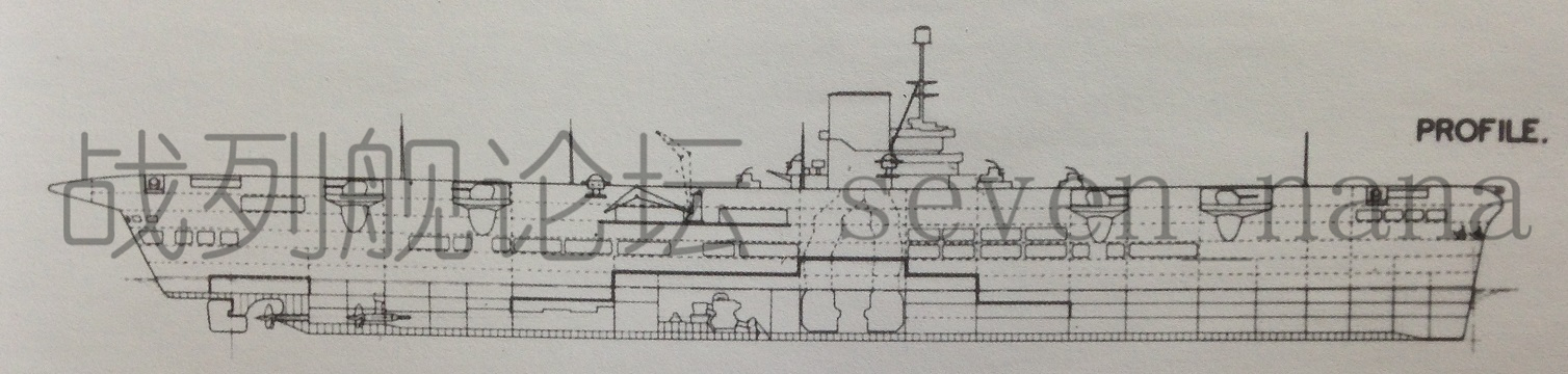

所谓的光辉级改进型,指的是准同型舰的不屈号(HMS Indomitable),以及后续的怨仇级(Implacable Class)。从防护设计的角度来说,这几艘舰与原版的光辉级的区别主要在于削薄了机库侧面的装甲,其余并无太大差别。

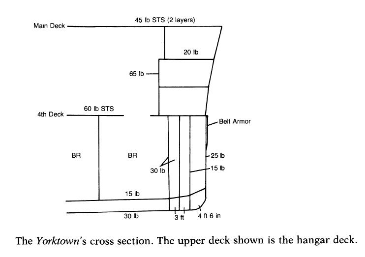

约克城级的装甲防护体系,其设计风格与同时期的美国海军巡洋舰并无多大区别,主要由负责保护舰体核心舱的装甲盒构成。如果说布鲁克林级是美国海军新锐巡洋舰的模板的话,那么约克城级则是美国海军新锐航母的雏形,其设计风格在后续的埃塞克斯级与中途岛级上得到了较大范围的继承。
约克城级的横剖图
注释:此图只画到了机库甲板,而没有将机库和飞行甲板画进去。图中最上一层甲板是机库甲板,不是飞行甲板,读者切勿搞错。
主装甲带厚度4英寸(102mm),下段削薄至2.5英寸(64mm),装甲甲板(位于4th Deck)厚度则为1.5英寸(38mm)。
约克城级只有装甲甲板这一层水平防护装甲,然而由于其机库甲板是强力甲板,需承担结构强度,故而厚度较大,由2层STS叠加而成,总厚度为1.125英寸(28.5mm),因而也具备一定防护效果。
早在设计约克城级的时候,美国海军的设计师便已经考虑过装甲飞行甲板的问题,然而由于吨位上的限制、以及对木质飞行甲板的抗毁伤性能的过分乐观,最终约克城级并没有采用装甲飞行甲板。

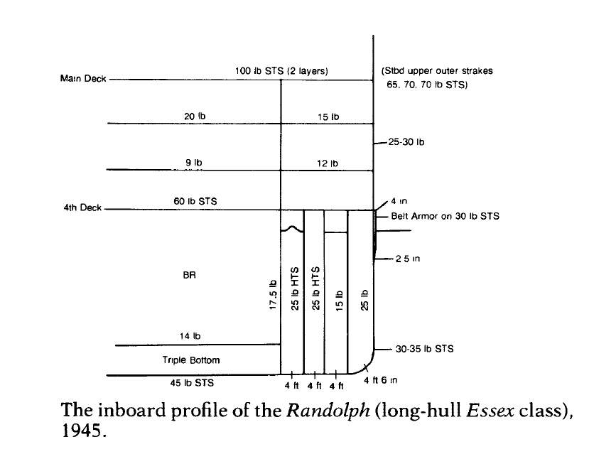

埃塞克斯级的装甲防护设计,相比约克城级要有所升级,其装甲盒设计与约克城级相同,但与同期的美国海军战列舰一样,增加了炸弹甲板的设计(对于埃塞克斯级来说就是机库甲板装甲),强化了对炸弹的防护。
埃塞克斯级的横剖图
埃塞克斯级沿用了装甲盒的设计,其主装甲带厚度4英寸(102mm),下段削薄至2.5英寸(64mm),装甲甲板(位于4th Deck)厚度则为1.5英寸(38mm);按设计指标,能在11,250-18,700码距离范围上免疫6英寸火炮(105磅弹)。
主装甲带的高度为10英尺(3.05米),长度则为508英尺(154.84米),相当于水线长度的62%,覆盖范围较大。
新增的炸弹甲板(机库甲板装甲,位于Main Deck),由两层STS叠加而成,总厚度为2.5英寸(64mm),按照设计指标,能够抵挡1,000磅通用炸弹。
埃塞克斯级的结构示意图

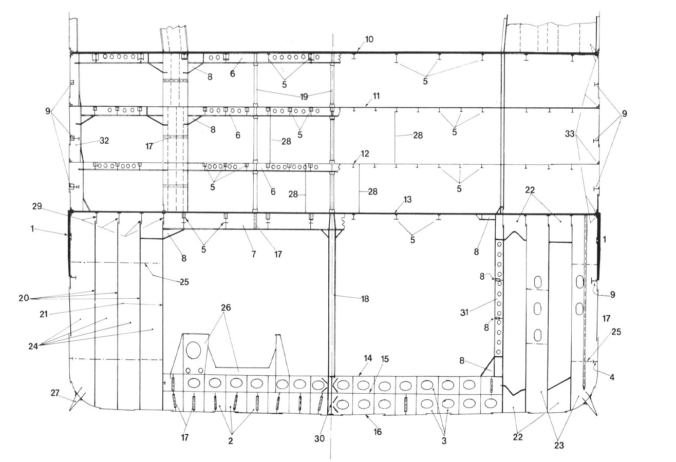

通过上图,我们可以明确看到埃塞克斯级的舰体防护主要组成部分:主装甲带(图标1)、装甲甲板(图标13)、炸弹甲板(图标10)、鱼雷防护系统、以及三重底。

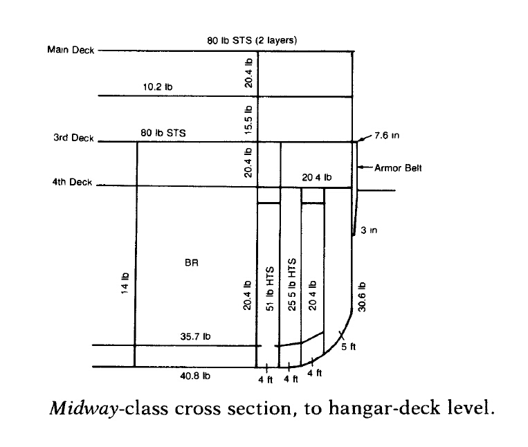

在设计中途岛级时,美国海军终于摆脱了吨位限制的束缚,因而得以将飞行甲板也纳入到装甲防护范围之内。中途岛级的设计是沿着约克城和埃塞克斯级的基础逐步升级而来的产物,既引入了飞行甲板装甲,但也并没有放弃埃塞克斯级上引入的机库甲板装甲、以及位于核心舱上方的装甲甲板,因而颇有些混合风格的特征。
中途岛级的横剖图
左舷主装甲带厚度7.6英寸(193mm),右舷主装甲带厚度7英寸(178mm),下段削薄至3英寸(76mm),装甲甲板(位于3rd Deck)厚度则为2英寸(51mm)。
机库甲板(位于Main Deck)装甲由两层STS叠加而成,总厚度为2英寸(51mm)。
飞行甲板(图中未标出)装甲厚度则为3.5英寸(89mm)。

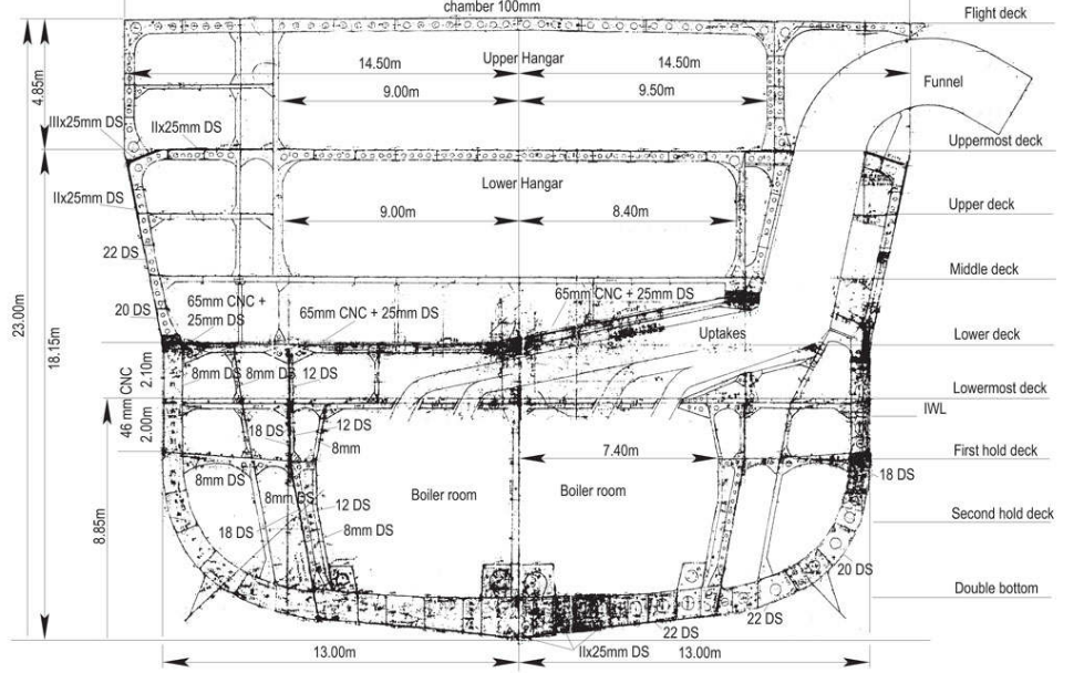

飞龙号的横剖图
动力舱段舷侧装甲带是46mm厚的CNC(苍龙号为40mm厚的CNC);水平装甲(位于下甲板)则是25mm厚的CNC(苍龙号是25mm厚的DS)。
弹药库段舷侧装甲带是140mm厚的NVNC;水平装甲则是56mm厚的CNC。
日本海军极为重视航空母舰的弹药库防护,苍龙级的弹药库防护较为充分,明显优于同级别的约克城级,但动力舱防护十分孱弱,几乎等同虚设。

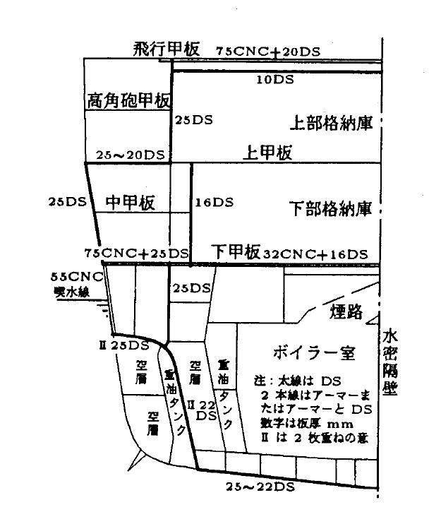

大凤号的横剖图
飞行甲板装甲由75mm厚的CNC+20mm厚的DS构成,防护范围达到长约150米/宽约20米,覆盖了飞行甲板总长度(257.5米)的58%。
动力舱段舷侧装甲带为55mm厚的CNC,此外其内侧还有一道25mm厚的装甲,两者共同构成舷侧防护;水平装甲是32mm厚的CNC+16mm厚的DS,与飞行甲板装甲共同构成水平防护。
大凤级的机库属于封闭式设计,因而机库侧壁具有一定厚度,然而并未像英国海军的光辉级那样,在机库侧壁上敷设真正的装甲。
弹药库段舷侧装甲带为165mm厚的NVNC(下段削薄至80mm);水平装甲是32mm厚的CNC+16mm厚的DS,弹药库上方还有一层40mm厚的CNC,这两道装甲与飞行甲板装甲共同构成水平防护。

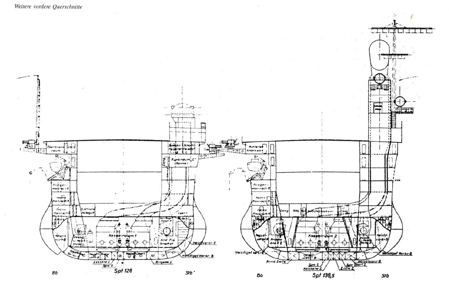

德国
德国海军仅有一级舰队航母:齐柏林号。
齐柏林号

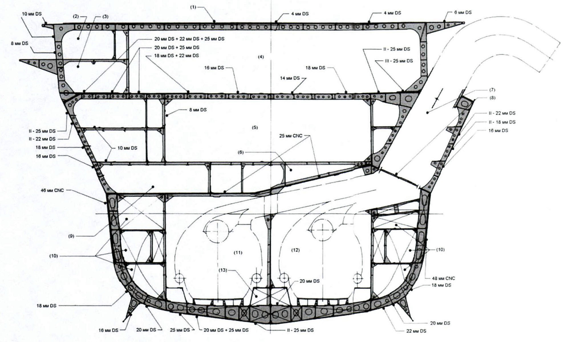

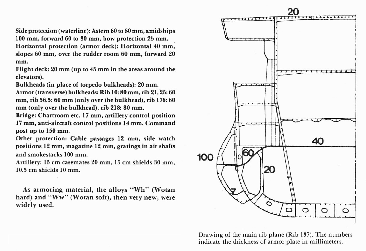

齐柏林号的防护设计,与同时期的德国军舰大致相同,也采用了主装+穹甲的布局。
齐柏林号的装甲布局图
主装甲带厚度100mm,长度为120米(占水线长的48%);除了主装甲带以外,舰艏与舰艉部分也有装甲带保护,但其厚度降低至60-80mm。
水平装甲厚度为40mm(穹甲厚度则是60mm),在舵机舱上方增加至60mm,在舰艏部分则降低至20mm。
齐柏林号的舷侧防护较为强大,可与中途岛级比肩,然而水平防护则十分孱弱,与同期的舰队型航母相比,只比苍龙级和云龙级强一些,并仅与吨位小得多的约克城级大致相当,而明显弱于翔鹤级和皇家方舟号。从这一点上可以看出,德国海军的设计师,对于航空母舰水平防护的认知度还是有较大不足的。

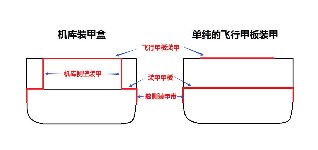

上述介绍的光辉级、中途岛级、以及大凤级,虽然都属于装甲航母,但其中仍旧存在一些差异。这些差异,神教认为可以归结为两个主要方面:
机库装甲盒 vs 单纯的飞行甲板装甲:
光辉级的设计,不仅仅是添加了飞行甲板装甲,而且其机库的前后左右都有装甲保护,相当于在机库外部安装了一个装甲盒;而大凤号与中途岛级只是为飞行甲板铺设了装甲,并未在机库侧面敷设装甲。
美国人的观点是:飞行甲板装甲是一个值得追求的设计,而机库侧装甲则不是;中途岛级已然具备飞行甲板装甲、机库甲板装甲、以及用于分隔机库的装甲横舱壁,如果再加上机库侧装甲,那么一旦飞行甲板装甲被炸弹洞穿,并落入机库发生爆炸,便有可能在这个封闭空间内造成严重的破坏,并有可能对飞行甲板造成二次破坏(通常是向上顶起),甚至有可能会使升降机都受到冲击;而如果采用机库侧面无装甲的设计,那么在遇到此类爆炸时,机库侧面较为薄弱的结构便会被炸弹爆风摧毁,进而起到泄压作用,避免机库内部遭受严重冲击。
然而光辉级那样的设计,也同样有其优势:尽管轰炸机通常都会选择尾随舰船航向从后方进入投弹,但其角度未必能与舰船航向完全吻合,且炸弹瞄准本身也存在一定误差,故而并不是所有的炸弹都会直直地落到航母飞行甲板上的,也有一些会落入水中,甚至可能会有少部分炸弹击中舰体两侧。此外,从事后诸葛亮的角度看,机库侧壁装甲有助于抵挡二战中后期出现的空射火箭弹,因而其作用还是值得肯定的。

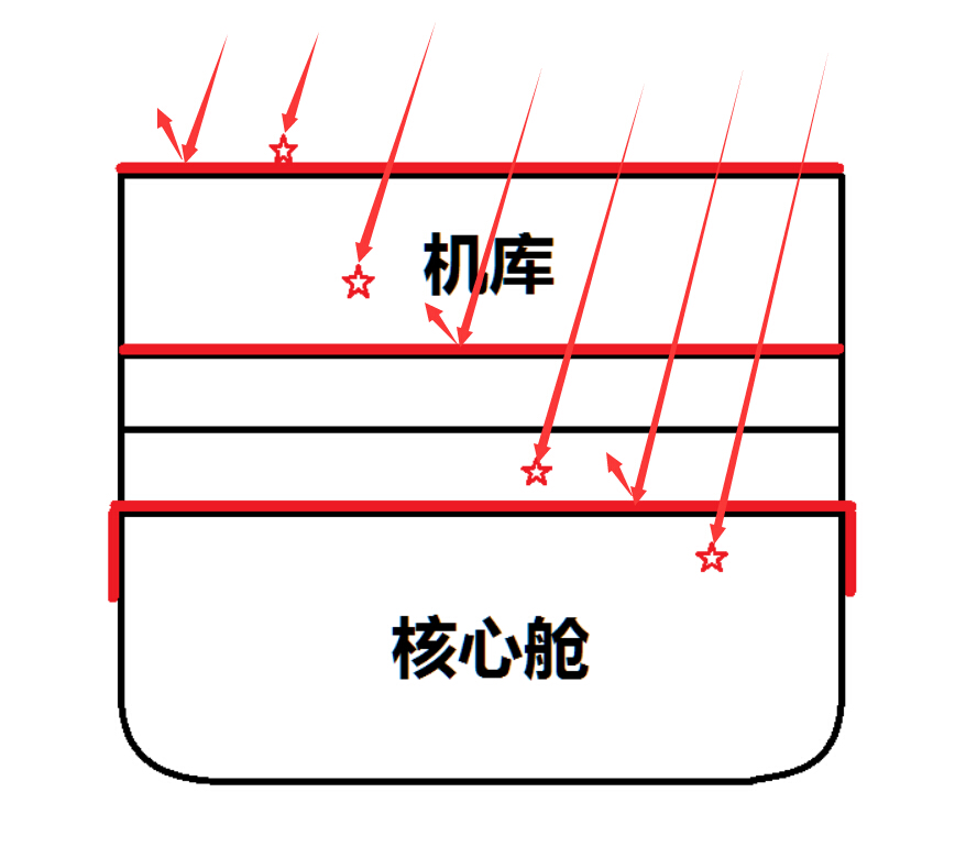

中途岛级水平防护体系的漏洞:
读者可结合示意图,强化对上述文字描述的理解
如果出现穿甲炸弹击中舰体两侧的情况,那么便只需击穿2英寸机库甲板+2英寸装甲甲板,甚至有时只需击穿2英寸装甲甲板,便可进入舰体核心舱,这种情况是十分危险的。用通俗的语言说,就是这种设计存在天窗。
不过请读者注意,由于炸弹从舰体侧面穿入的概率很低,因而这种天窗并非十分致命,在取舍之下选择不予以防护,也是完全可以理解的。至于空射火箭弹,在设计中途岛时还尚未形成有效的战斗力,设计师们考虑不及,也是可以理解的。

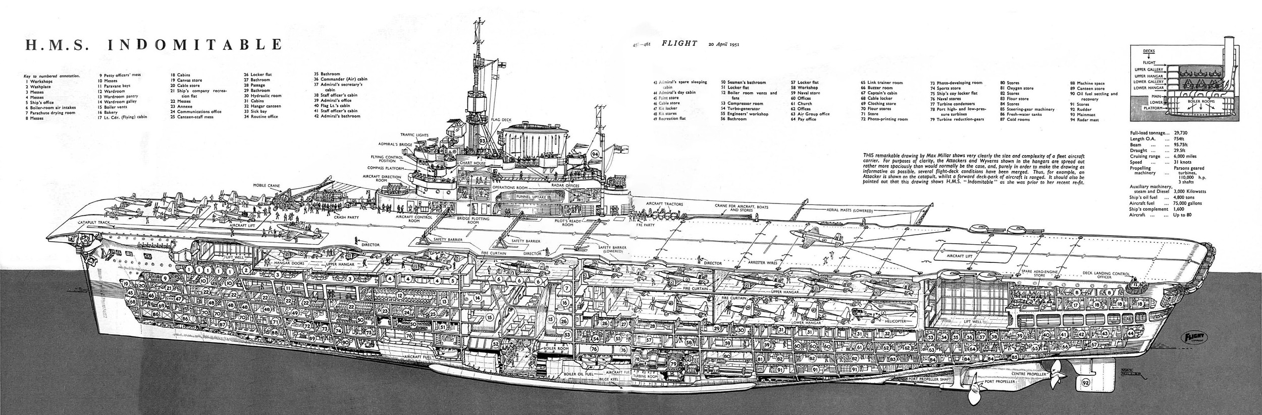

不屈号的结构透视图
从图中可以看到,不屈号采用了双层机库设计,但其下层机库的长度很短,连上层机库的一半都不到。

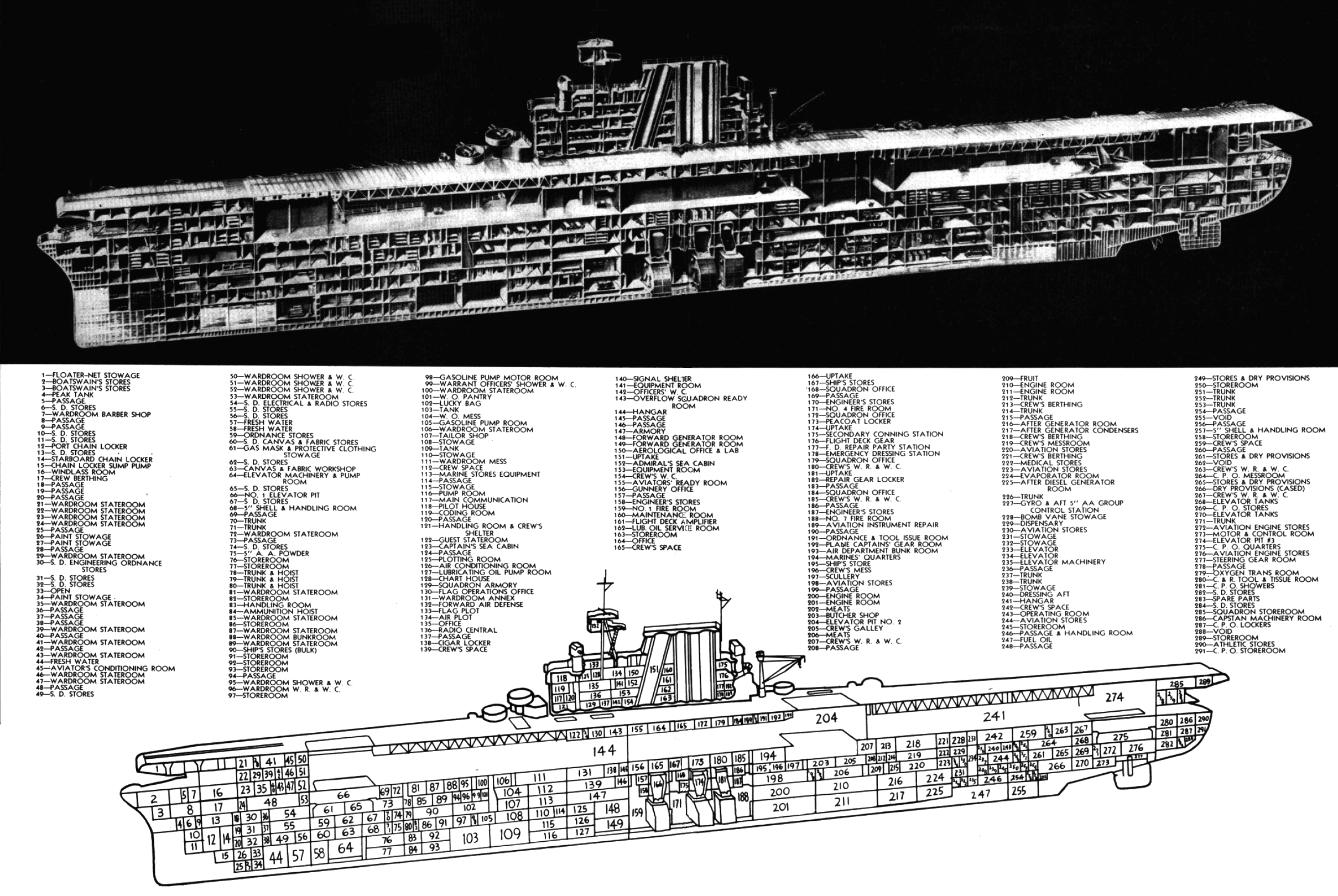

约克城级的结构透视图
从图中可以看出,约克城级的机库与动力舱之间留有大量空间,主要用作生活区域。这种设计是美国海军舰队航母的共同特性,为舰载机部队的人员提供了较好的生活基础保障,对于其战斗力形成了非常重要的支持作用。

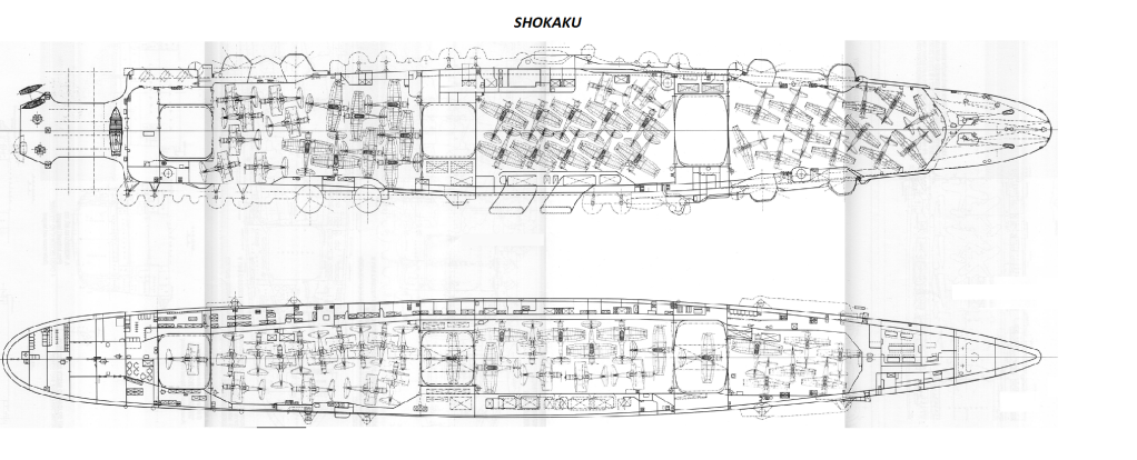

舰级/舰名苍龙级翔鹤级大凤号云龙级
飞行甲板尺寸长:216.9米
宽:27米
长:242.2米
宽:29米
长:257.5米
宽:30米
长:216.9米
宽:27米
机库结构双层机库双层机库双层机库双层机库
机库尺寸(上层)不明长:约200米
宽:18.5-24米
高:4.85米
不明不明
机库尺寸(下层)不明长:约180米
宽:17.5-20米
高:4.7米
不明不明
升降机3基3基2基2基
弹射器计划1基计划1基计划2基计划1基
飞机搭载量96式战斗机:12架常用+4架备用
96式俯冲轰炸机:27架常用+9架备用
97式鱼雷攻击机:18架常用+3架备用
合计57架常用,16架备用

航空燃油搭载量360吨496吨990吨360吨
注释:
1)飞机搭载量均为设计值,根据昭和造船史别册中的图纸可判明,苍龙级和翔鹤级的设计搭载飞机均可全部收容于机库内。
2)大凤号的载机量是按照当时尚未定型的新式飞机设计的,服役时由于这些飞机尚未入役,实际搭载的是零战、彗星、天山等飞机,最大载机量应在60-70架左右。
3)由于日本海军并未研制出供航空母舰使用的弹射器,因而尽管上述各级在设计时都有安装弹射器的计划,然而实际都未能安装。
翔鹤级舰载机停放情况示意图:

齐柏林号机库横剖图:

约克城的机库100磅(2layers)是总厚度64MM,还是2层64MM的叠加?
中途岛的80磅(2layer)可是货真价实的2层2寸的STS,等效在3.5寸
觉得这是老佛爷书里面的一个疑问
 楼主| 发表于 2016-1-18 17:17 | 显示全部楼层
中途岛的80磅(2layer)可是货真价实的2 ...
约克城机库哪有100磅,明明是2层叠加,总厚度45磅,我上面写了的。
另外中途岛机库甲板是2层叠加合计80磅,而不是2层80磅的叠加。
同理,埃塞克斯的机库是2层叠加合计100磅,而不是2层100磅的叠加。
八年服役纪念章杰出服役十字勋章
发表于 2016-1-18 23:39 | 显示全部楼层
约克城的防护部分“主装甲带厚度4英寸(127mm)”是一点小笔误吧。。。另外想请教一下如果单纯考虑飞行甲板的防护能力,中途岛的3.5寸跟大凤的的75+20哪个效果更好一些呢?这里是否单层大于两层累加的等效呢?
发表于 2016-1-19 00:32 | 显示全部楼层
另外中途岛机库甲板是2层叠加合计80磅 ...
笔误
我的意思是埃塞的机库(main deck)100磅(2 layers)和中途岛飞行甲板80磅(2 layers)的理解
如果飞行甲板的2层80磅理解是2层2寸STS叠加的话,埃塞的机库地板是1层64还是2层64MM
发表于 2016-1-19 00:35 | 显示全部楼层
senkan 发表于 2016-1-18 23:39
约克城的防护部分“主装甲带厚度4英寸(127mm)”是一点小笔误吧。。。另外想请教一下如果单纯考虑飞行甲板 ...
中途岛的飞行甲板就是2层2寸STS叠加的吧
八年服役纪念章杰出服役十字勋章
发表于 2016-1-19 01:03 | 显示全部楼层
额,蓝宝书的图上没标神教也没强调我就误以为是单层。。。这样看来中途岛单论飞行甲板防护能力还不如大凤?
发表于 2016-1-19 03:04 | 显示全部楼层
akagizuo 发表于 2016-1-18 17:32
笔误
如果 ...
什么乱七八糟的,老佛爷的书里标的图除了列克星敦外都是机库地板
发表于 2016-1-19 08:34 | 显示全部楼层
哦。我以为midway干舷低,和英国一样飞行甲板也是主甲板
看来想错了
发表于 2016-1-19 08:44 | 显示全部楼层
之前把midway的maindeck想成和英国航母一样,理解错误了
不好意思
 楼主| 发表于 2016-1-19 10:19 | 显示全部楼层
楼上几个是看不懂人话?
 楼主| 发表于 2016-1-19 10:39 | 显示全部楼层
所有装甲航母里,最硬的是信浓和中途岛
信浓飞行甲板75mm,装甲甲板100mm,合计175mm装甲钢(原主炮塔段的装甲甲板是190mm,所以变成合计265mm)
中途岛飞行甲板3.5寸,机库甲板2寸(2层合计),装甲甲板2寸,合计7.5寸
大凤的飞行甲板75mm+装甲甲板32mm,防护效果介于鹰(飞行甲板4寸)和光辉(飞行甲板3寸)之间
发表于 2016-1-19 11:08 | 显示全部楼层
信浓从S6-2报告里面的信浓截图来看,信浓好像机库甲板就是大和的最上甲板,没有特殊加强,装甲盒是大和削弱的,4寸MNC在中甲板高度
中途岛倒是飞行甲板,机库地板,下甲板连续加强,层层设防
脑补一下,如果把信浓的机库改设在大和的上甲板上,应该可以把飞行甲板加厚到100MM NVNC的程度吧
 楼主| 发表于 2016-1-19 11:14 | 显示全部楼层
akagizuo 发表于 2016-1-19 11:08
信浓从S6-2报告里面的信浓截图来看,信浓好像机库甲板就是大和的最上甲板,没有特殊加强,装甲盒是大和削弱 ...
防护水准一般都是根据威胁来设定的
既然皇军认为75mm的CNC+20mm的DS足以抵挡俯冲轰炸机投下的500kg炸弹,那又何必加到100mm?
至于800kg穿甲炸弹,似乎至少需要125mm才够防护。
 楼主| 发表于 2016-1-19 11:18 | 显示全部楼层
信浓只不过是个靠着巨型战列舰的底子堆砌了比较多的装甲的赶工凑数货罢了,神教认为不值一提。
论攻击力,二战时期的王者是埃塞克斯,论防护力则是中途岛。
