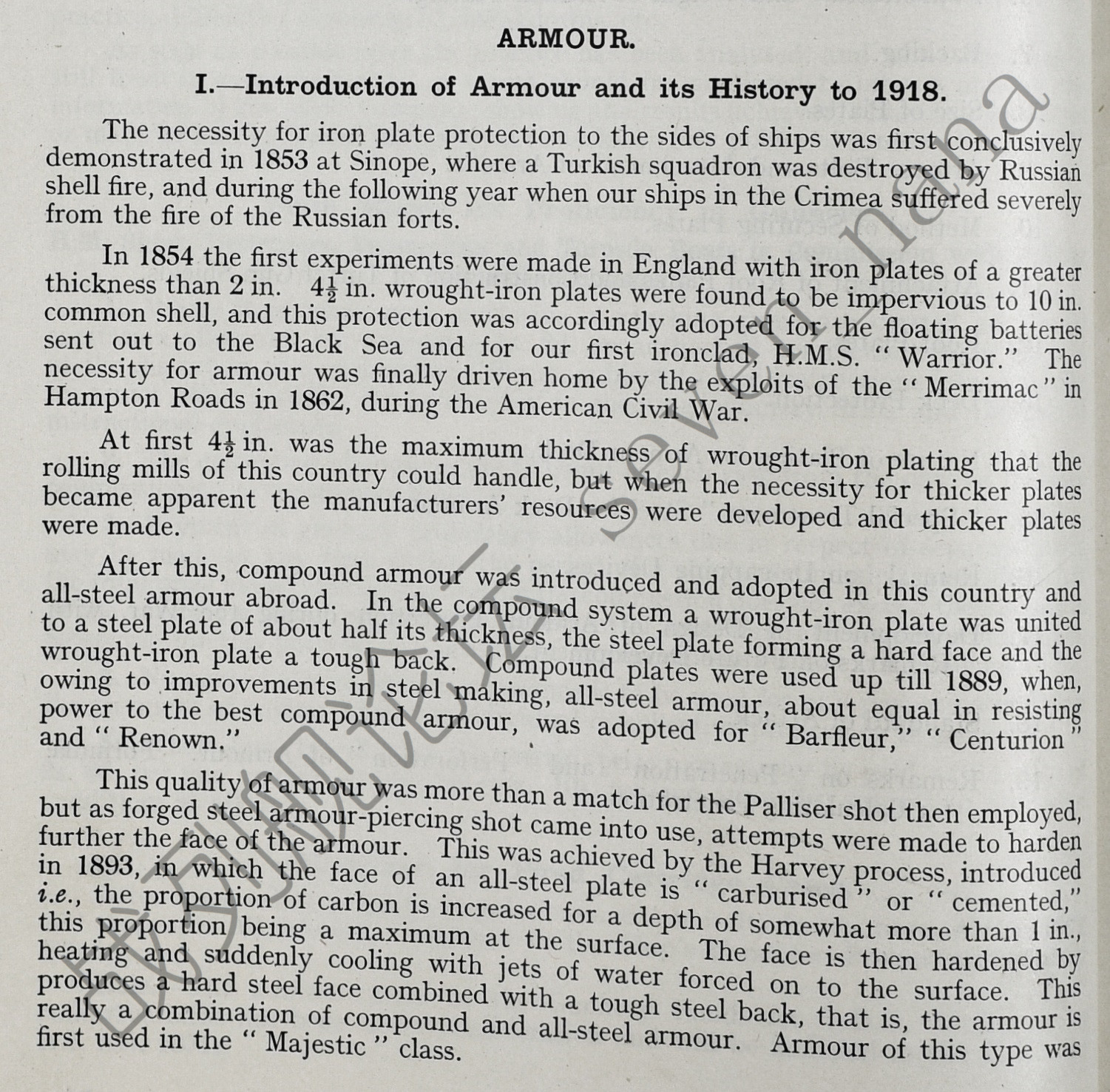

一、舰用装甲的发展历程
1853年时,在锡诺普海战中,俄军海军用火炮摧毁了一队土耳其军舰。翌年,英国军舰在进攻克里米亚时,也在俄国要塞炮火面前受损严重。这些事件充分证明,有必要使用铁板对军舰的舷侧施以保护。
1854年时,英国试验性地制造了2英寸以上厚度的铁板。他们发现,4.5英寸厚的锻铁板,足以抵挡10英寸口径的通常弹。随后,他们在用于黑海地区的浮动炮台上,设置了此等厚度的装甲。英国海军的第一艘铁甲舰——勇士号,同样也设置了此等厚度的装甲。
及至美国内战时期,南北双方于1862年时,打响了汉普顿锚地海战(人类历史上第一次铁甲舰之间的战斗)。梅里马克号(即邦联铁甲舰弗吉尼亚号)在此战中的表现,最终向世人证明了铁甲的意义。
最初,英国的轧板设备最多只能处理4.5英寸厚的锻铁板。后来,军方开始提出对更大厚度装甲板的需求,因而制造厂商也投入了研发资源,进而制造出了更大厚度的铁板。
此后,英国钢铁业界又推出了钢面铁甲,而外国同行则推出了钢甲。在这两者之间,英国海军选择了钢面铁甲。
所谓的钢面铁甲,实际上是在锻铁板上,叠加一块厚度约为前者一半的钢板——钢板的作用是充当坚硬的表面,而锻铁板的作用则是充当坚韧的后背。
随着钢铁制造技术的发展,钢甲的抗弹性能,已经能够与最优秀的钢面铁甲相媲美了,因而英国最终于1889年时弃用了钢面铁甲,并在百夫长级和声望号上采用了钢甲。
钢甲的抗弹性能,足以抵御英国海军当时所装备的铸铁穿甲弹的攻击。然而随着性能更强的锻钢穿甲弹的出现,业界开始尝试对钢甲的表面进行硬化处理。1893年时,哈维硬化法出现了。在这种处理手法下,钢甲的正面会接受渗碳处理,具体来说,就是在钢甲表面不小于1英寸深度的范围内,碳含量会得到提升,且钢甲表面的含碳量最高。完成渗碳后,需对钢板进行加热,紧接着再对钢板表面进行喷水,从而让其快速冷却。通过这种处理手法,能够制造出具备坚硬表面和坚韧后背的钢板——换句话说,这种处理手法,相当于综合了钢面铁甲与钢甲的各自优点。在英国军舰中,最早采用哈维硬化装甲的,是威严级。

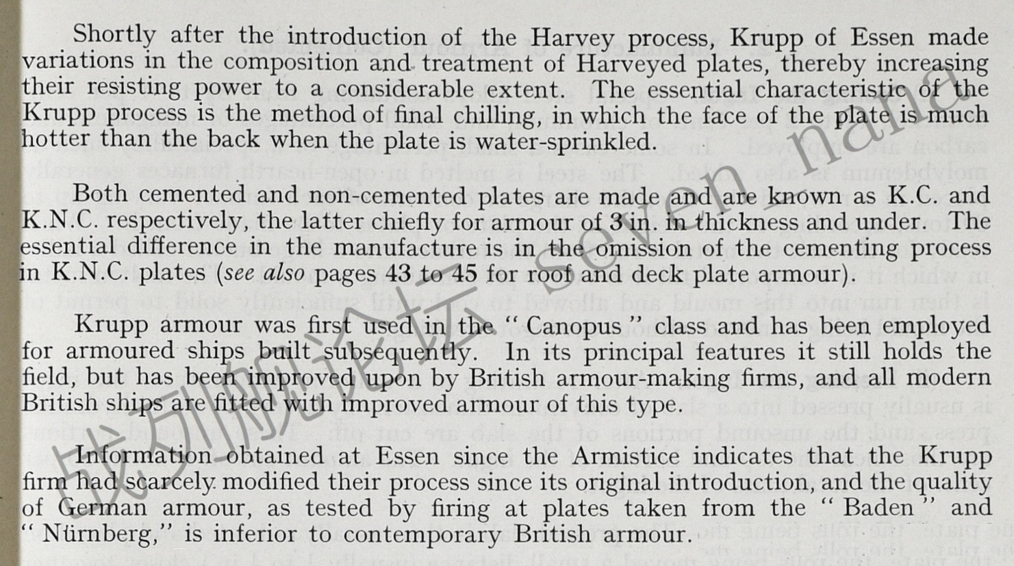

在哈维硬化处理法出现后不久,位于德国埃森的克虏伯公司,对哈维硬化装甲的处理手法进行了调整,并改进了合金成分,进而显著优化了此类装甲的抗弹性能。克虏伯硬化法的核心特征,在于其最终的热处理工序——此种手法下,在对钢板进行喷水冷却时,钢板正面的温度,是要显著高于钢板背面的温度的。
克虏伯公司既制造渗碳装甲,也制造非渗碳装甲,前者被称为KC,后者则被称为KNC,两者的主要差别在于,KNC的制造环节中没有渗碳硬化工序。KNC主要用于3英寸或以下厚度的装甲。
在英国军舰中,最早采用克虏伯装甲的,是克诺珀斯级。后续制造的装甲军舰,也广泛运用了此类装甲。
在英国装甲制造商手中,克虏伯装甲的核心特征一直得到了延续,但具体制造流程则得到了改良优化。新式英国主力舰上所装备的,正是这种得到改良优化后的装甲。
根据英国方面在战后获得的情报来看,自从克虏伯公司发明了克虏伯渗碳硬化装甲后,他们就基本没有再改进过制造流程了。
此外,英国海军从德国巴登号战列舰和纽伦堡号轻巡洋舰上拆卸了部分装甲,并对其进行了射击测试,其结果表明,这些德国装甲的抗弹性能,要逊于英国装甲。

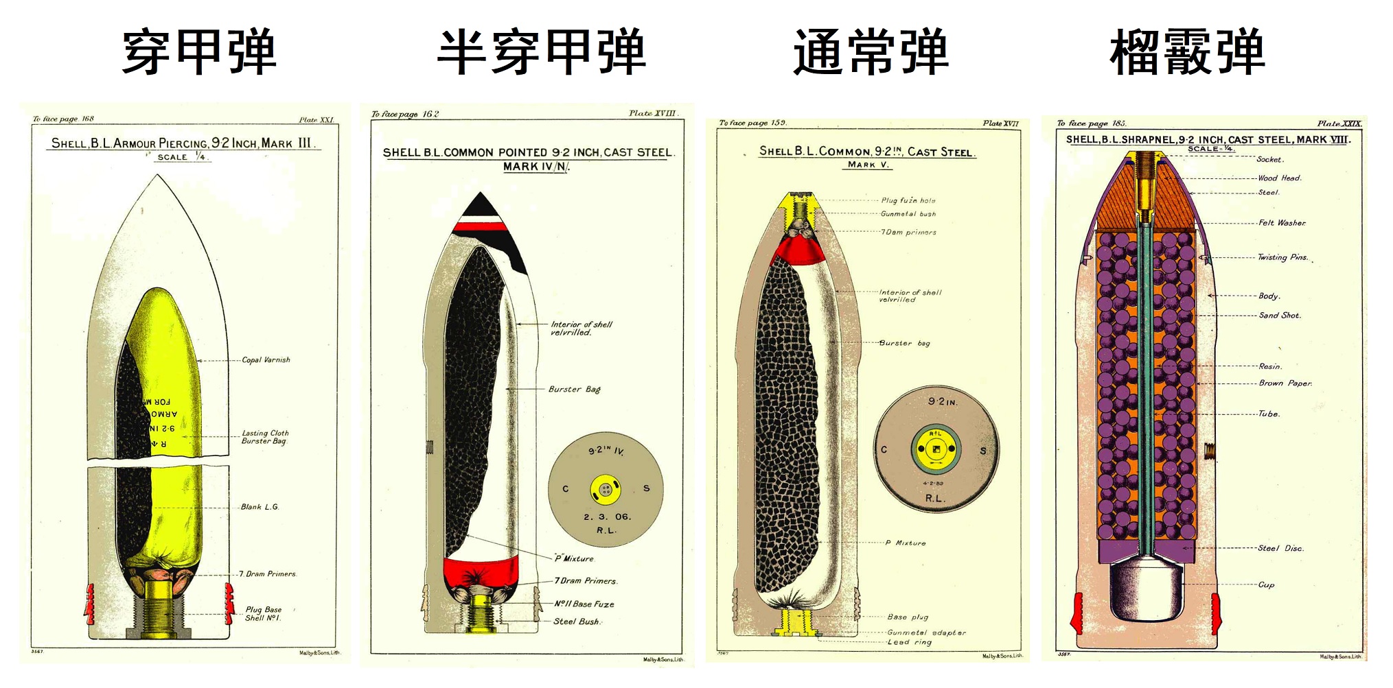

英国海军的常见炮弹种类
下图中,展示了世纪之交时的英国海军所配备的穿甲弹、半穿甲弹、通常弹、以及榴霰弹。

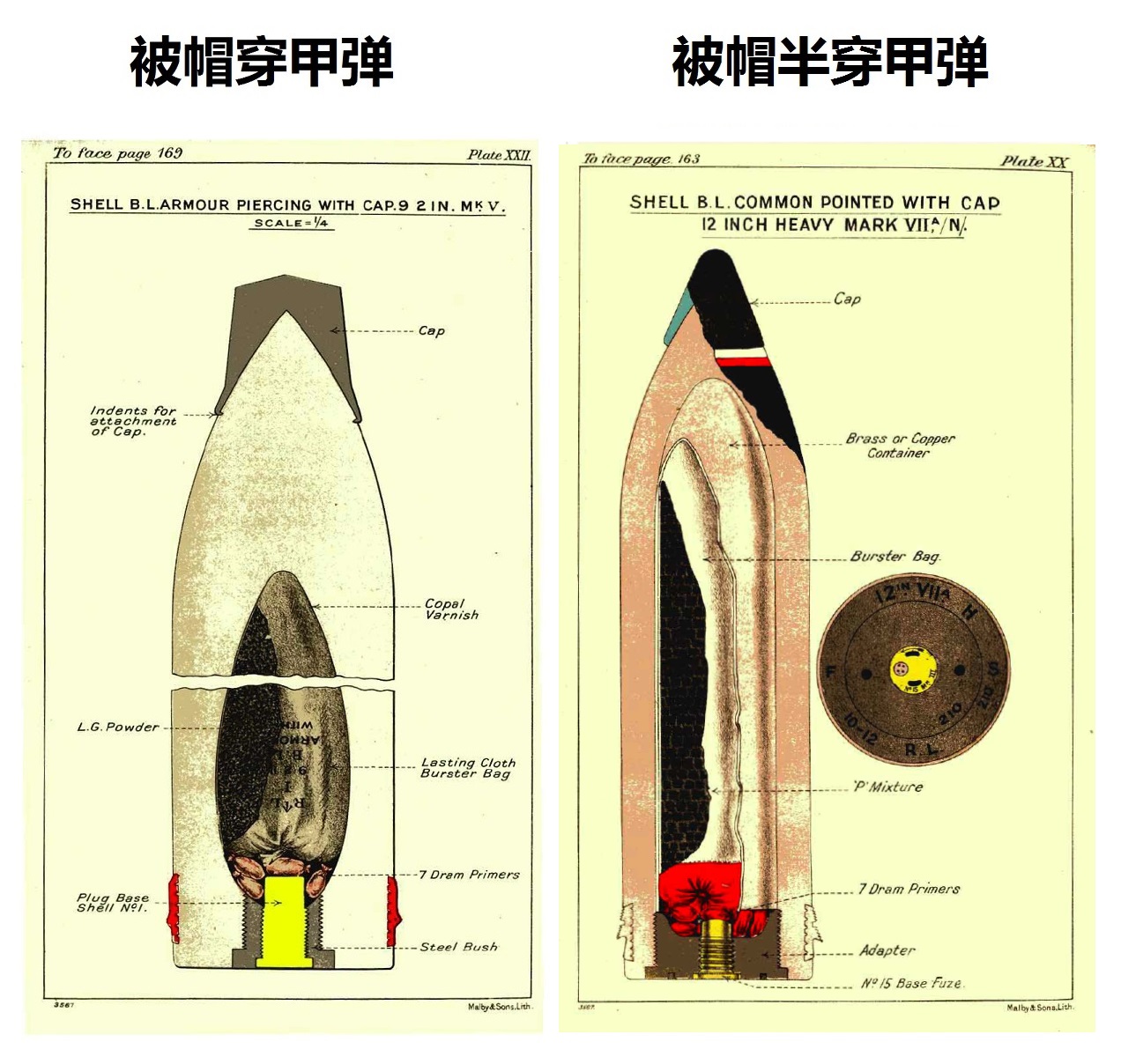

英国海军使用穿甲弹和半穿甲弹来对抗装甲目标,因此将穿甲弹和半穿甲弹升级成了被帽穿甲弹(Armour Piercing with Cap,缩写APC)和被帽半穿甲弹(Common Pointed with Cap,缩写CPC)。

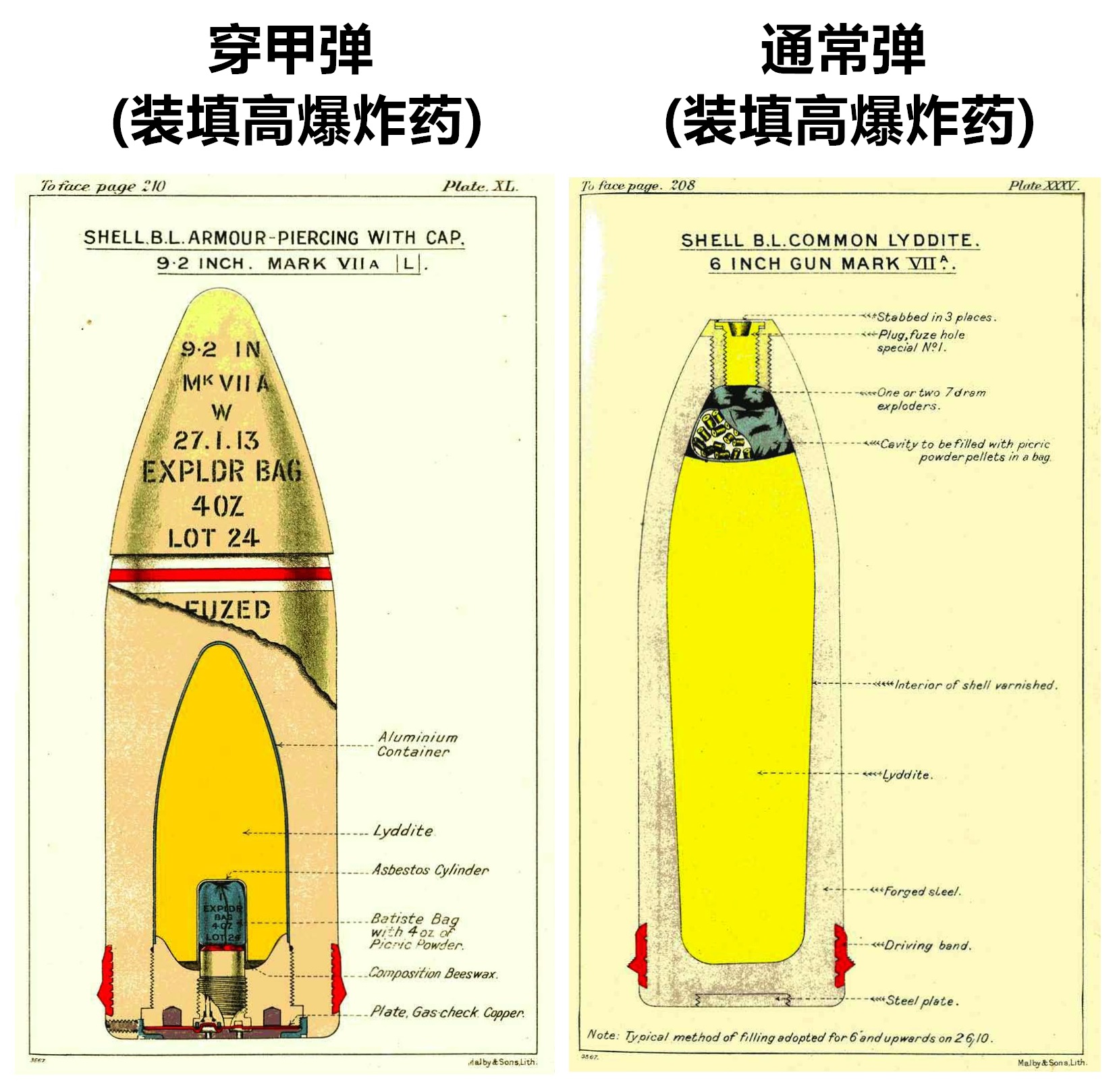

装填高爆炸药的英国海军炮弹
英国海军最初仅将立德炸药用于填充通常弹,这种炮弹最初叫做立德炸药通常弹(Common Lyddite),后来改名为高爆弹(High Explosive,缩写HE)。至1910年代后,英国海军的穿甲弹也逐渐开始使用立德炸药,但半穿甲弹仍然保持使用黑火药。

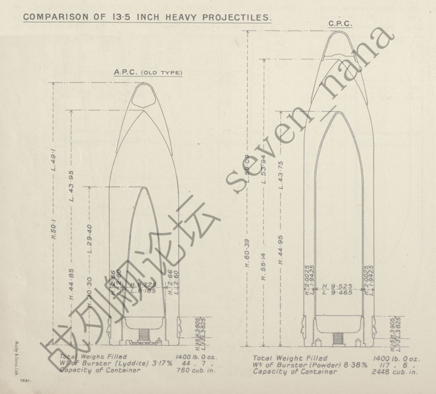

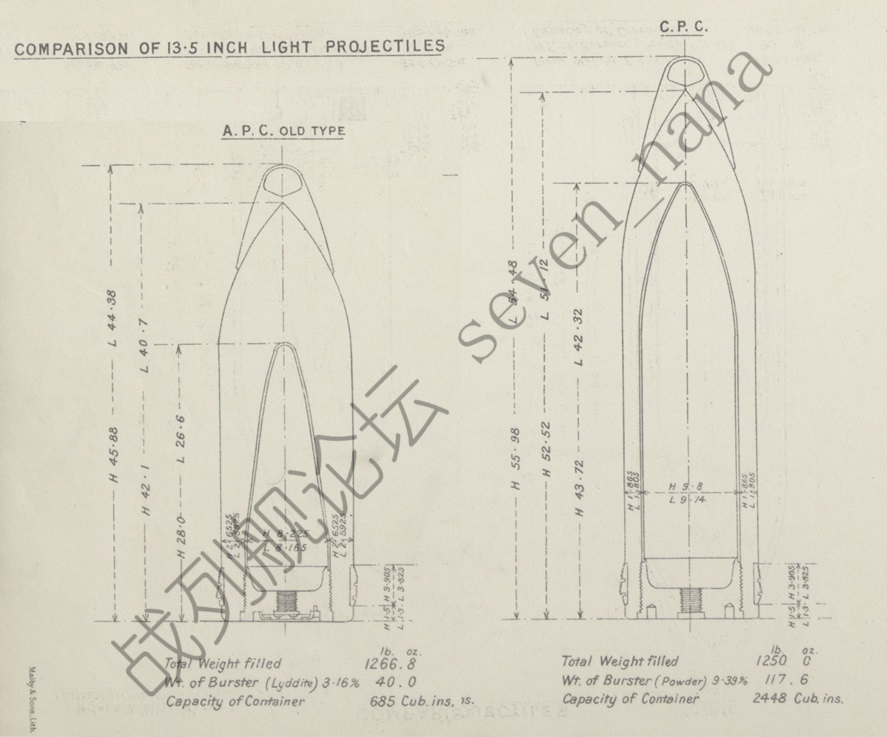

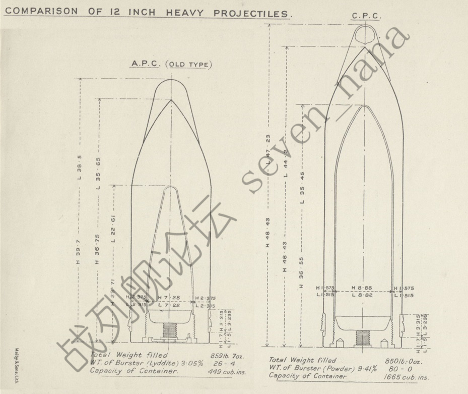

此外,由于英国海军的大口径火炮型号较多,因此配套的炮弹型号也较为繁杂,光大类就有12英寸、13.5英寸轻弹(俄里翁级和狮级)、13.5英寸重弹(乔治五世级、铁公爵级、玛丽王后号、虎号)、15英寸这四种,具体型号则更多,并且还有多家不同的供应商,因此在细节设计上可谓是五花八门。
英国12英寸穿甲弹和半穿甲弹的结构图:
英国13.5英寸穿甲弹和半穿甲弹(轻弹)的结构图:
英国13.5英寸穿甲弹和半穿甲弹(重弹)的结构图:

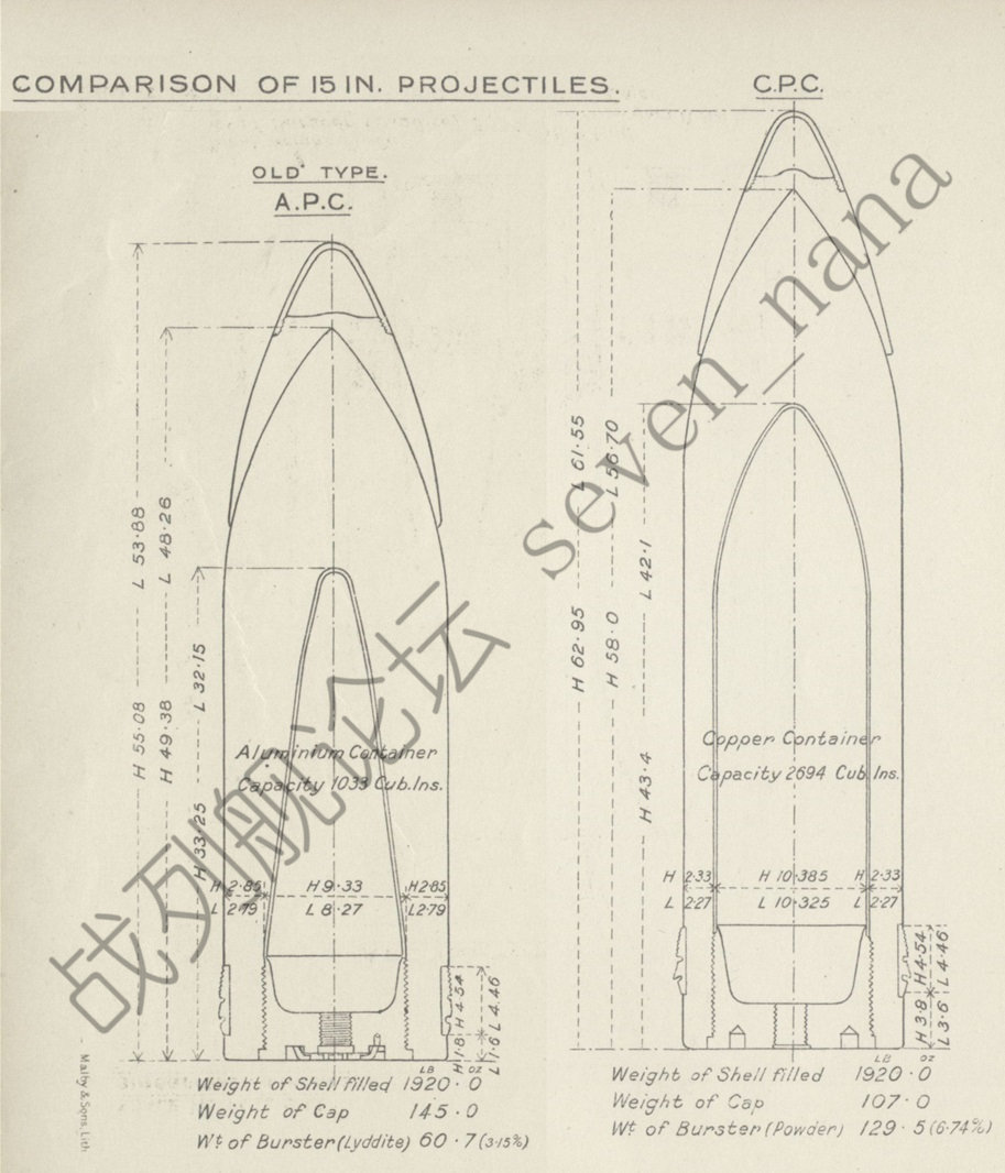

英国15英寸穿甲弹和半穿甲弹的结构图:

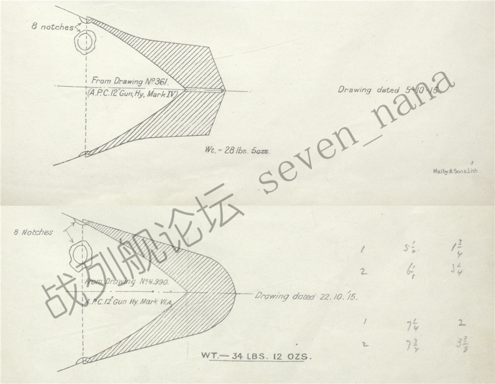

通过上面的四张图纸,我们可以看到,不同口径的穿甲弹之间,结构都是相似的;而不同口径的半穿甲弹之间,结构上差距也不大。但这些炮弹所采用的被帽,却是有好几种不同的形制,例如12英寸穿甲弹,因其设计年代较久的关系,还在使用较为老式的实心被帽,而其他几种炮弹尽管都配备了空尖结构的被帽,但在具体细节上也有一定出入。
细究之下还能发现,不同口径的同类炮弹,在装填系数上会略有差异:穿甲弹方面,12英寸的装填系数为3.05%,13.5英寸轻弹为3.16%,13.5英寸重弹为3.17%,15英寸为3.15%;半穿甲弹方面,12英寸的装填系数为9.41%,13.5英寸轻弹为9.39%,13.5英寸重弹为8.38%,15英寸为6.74%。

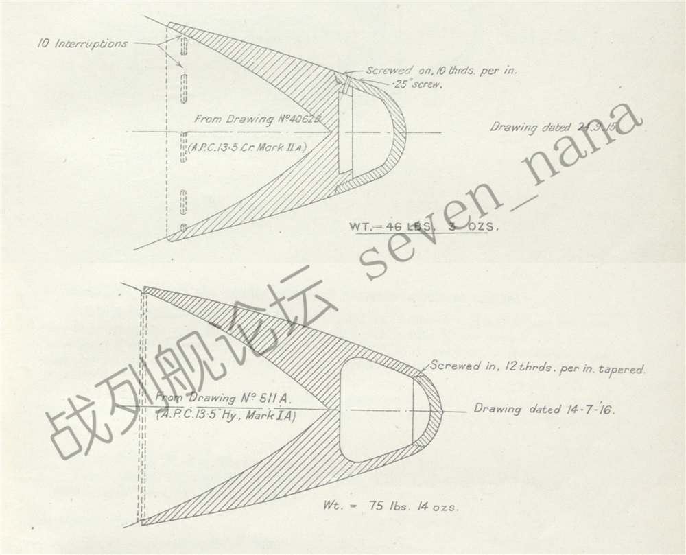

除此之外,有些炮弹尽管口径相同,但由于型号不同,因此配备的被帽就有所区别,例如12英寸炮弹中,2crh弹与4crh弹的被帽就有所不同;而13.5英寸炮弹中,轻弹与重弹的被帽也有所不同。
12英寸穿甲弹的被帽
上方那枚是2crh炮弹所配的被帽,下方那枚是4crh炮弹所配的被帽。
13.5英寸穿甲弹的被帽
上方那枚是轻弹所配的被帽,下方那枚是重弹所配的被帽。

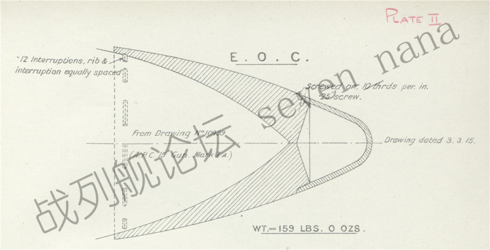

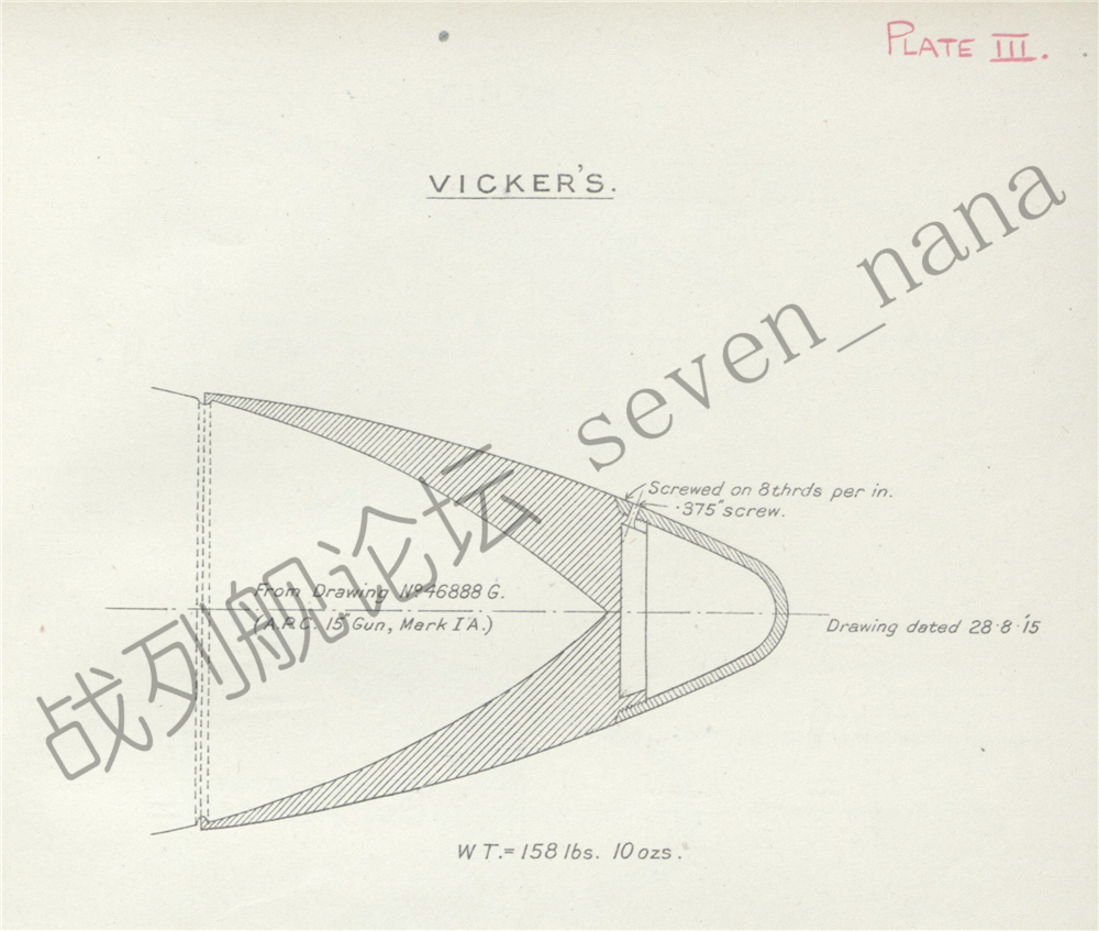

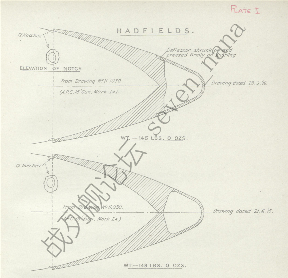

更为复杂的是,即便是同口径同型号的炮弹,各个生产商为其配备的被帽也是各有不同;甚至还有同一家生产商在不同批次的炮弹中使用不同设计的被帽的情况存在。

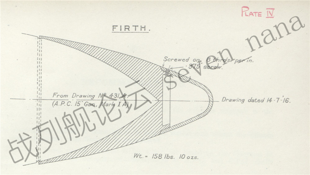

以下这五种被帽设计,虽然全都是空尖结构的,也全都是配备在15" Mark I A型穿甲弹上的,但在细节设计上还是各有不同。
Hadfield生产的15英寸穿甲弹用的被帽
EOC(Elswick Ordnance Company,Armstrong旗下的子公司)生产的15英寸穿甲弹用的被帽
Vickers生产的15英寸穿甲弹用的被帽
Firth生产的15英寸穿甲弹用的被帽

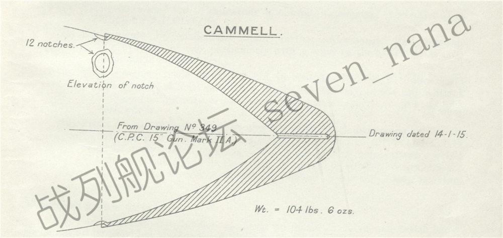

除此之外,还有一些特立独行,偏偏就不使用Firth-Hadfield式空尖被帽的厂商存在。
Cammell生产的15英寸半穿甲弹用的被帽
例如这种Cammell生产的15英寸半穿甲弹,就没用配备空尖被帽,而是采用了实心被帽的设计。
这些五花八门的不同设计,显然不利于维持炮弹性能的一致性,然而也正是因为允许各个厂家拿出自己的设计,因此也促进了厂家之间的竞争,进而推动了炮弹技术的发展。总体来说,还是有利有弊吧。

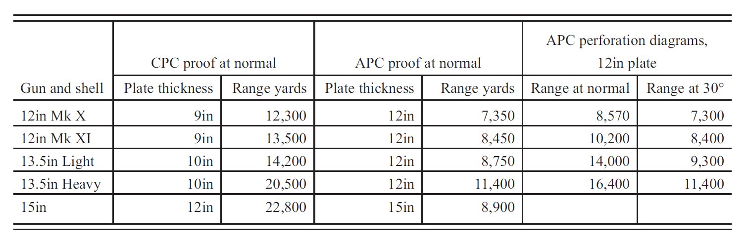

穿甲能力
根据John Brooks书中的表格(The Battle of Jutland, P.79),当时的英国大口径火炮的穿甲能力如下(左起第二、三列是半穿甲弹的验收标准,第四、五列是穿甲弹的验收标准,第六、七列是穿甲弹的穿深曲线中的数据):
12英寸/45倍径火炮,能在8,570码(0度入射角)或7,300码(30度入射角)距离上击穿12英寸装甲;
12英寸/50倍径火炮,能在10,200码(0度入射角)或8,400码(30度入射角)距离上击穿12英寸装甲;
13.5英寸/1,250磅轻弹,能在14,000码(0度入射角)或9,300码(30度入射角)距离上击穿12英寸装甲;
13.5英寸/1,400磅重弹,能在16,400码(0度入射角)或11,400码(30度入射角)距离上击穿12英寸装甲。
需要注意的是,这些仅仅是纸面上的数据,对于其实战穿甲表现,我们会在后续篇章中做详细介绍。

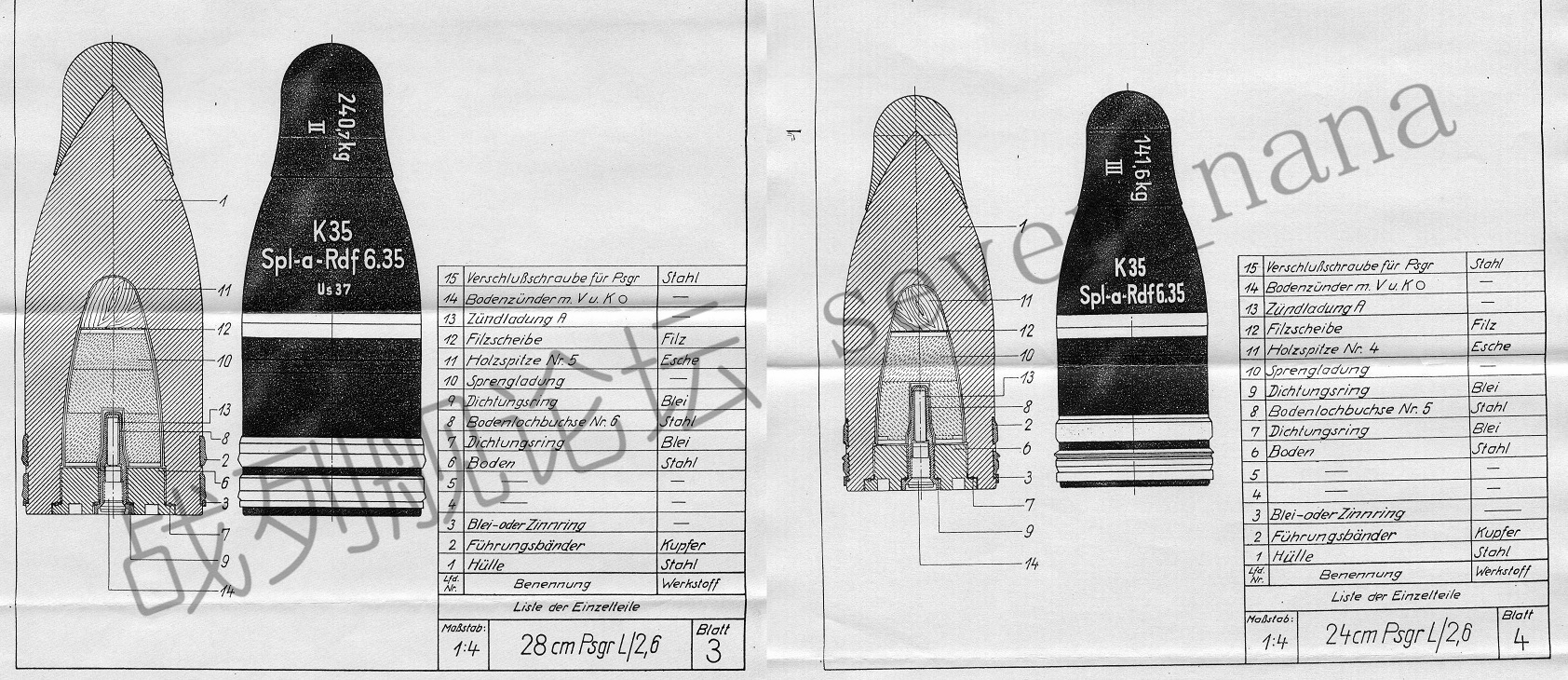

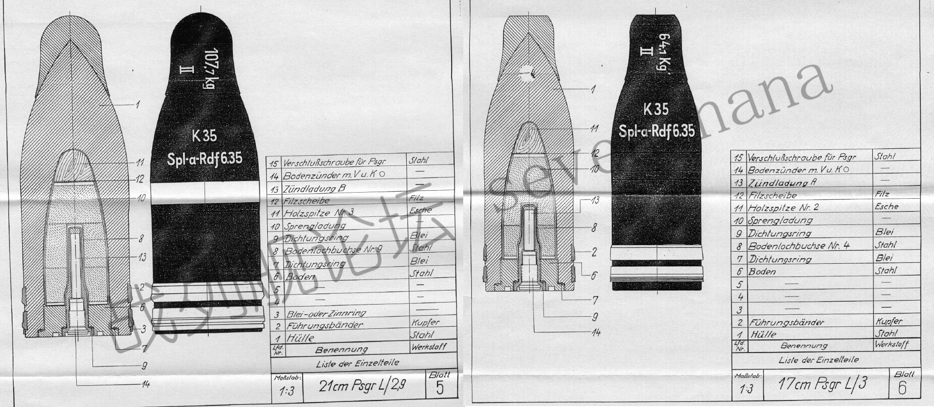

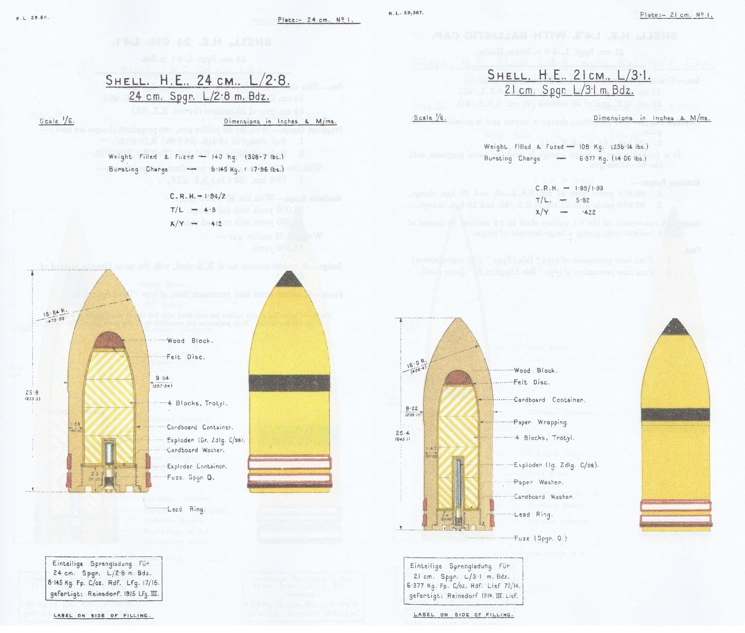

在一战时期,德国海军的大口径火炮,主要配备两类炮弹:穿甲弹(Panzersprenggranate,缩写Psgr.)和半穿甲弹(Sprenggranate mit Bodenzünder,缩写Spgr. Bdz,直译是弹底引信高爆弹)。
德国穿甲弹的结构设计,其实与英国穿甲弹有许多相同之处——其老式穿甲弹,配备的都是各种不同形状的实心被帽(英国老式穿甲弹配备的也是各种不同形状的实心被帽);而新式穿甲弹,则都配备了Firth-Hadfield式的空尖被帽(与英国新式穿甲弹相同)。
而德国半穿甲弹,尽管并未配备被帽,但其弹壁厚度明显超过了英国半穿甲弹,因此在弹体结构强度上显然会具备较大的优势。

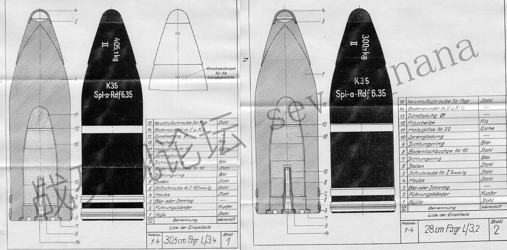

德国穿甲弹的结构图:
左侧为30.5cm L/3.4型穿甲弹,右侧为28cm L/3.2型穿甲弹。
左侧为28cm L/2.6型穿甲弹,右侧为24cm L/2.6型穿甲弹。
左侧为21cm L/2.9型穿甲弹,右侧为17cm L/3型穿甲弹。

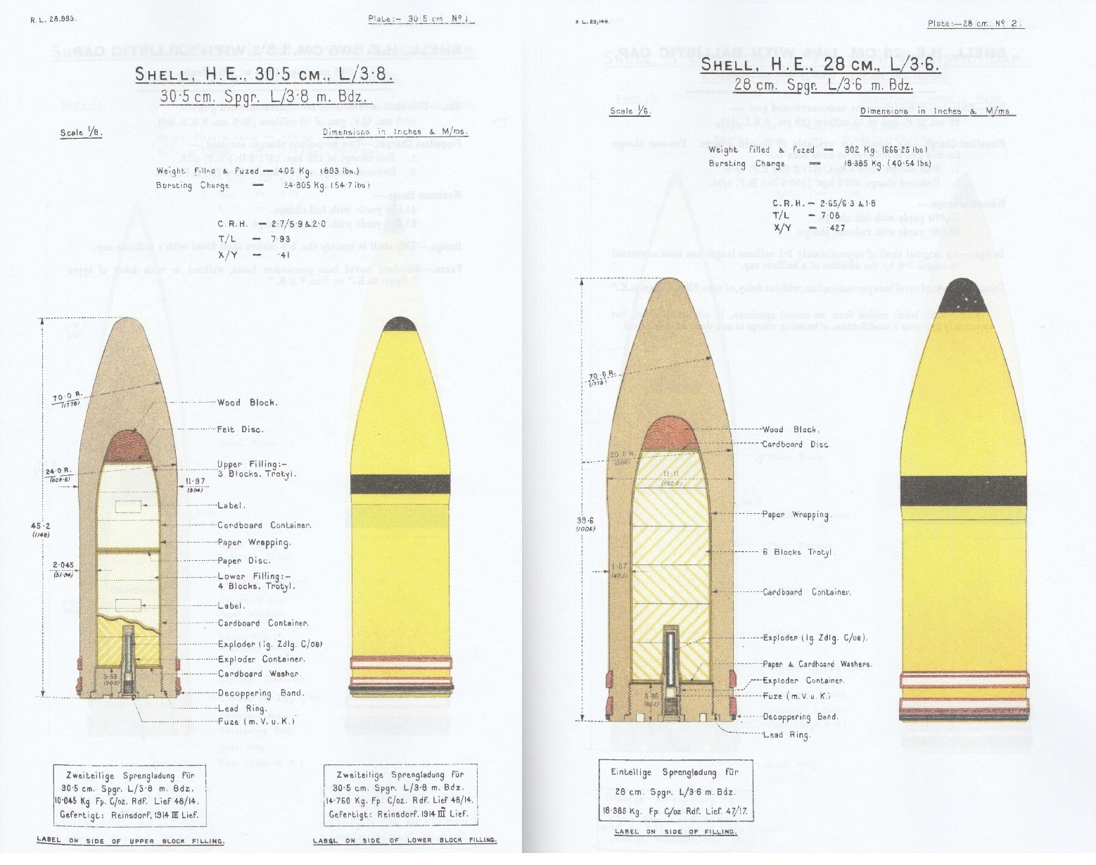

德国半穿甲弹的结构图:
左侧为30.5cm L/3.8型半穿甲弹,右侧为28cm L/3.6型半穿甲弹。
左侧为24cm L/2.8型半穿甲弹,右侧为21cm L/3.1型半穿甲弹。

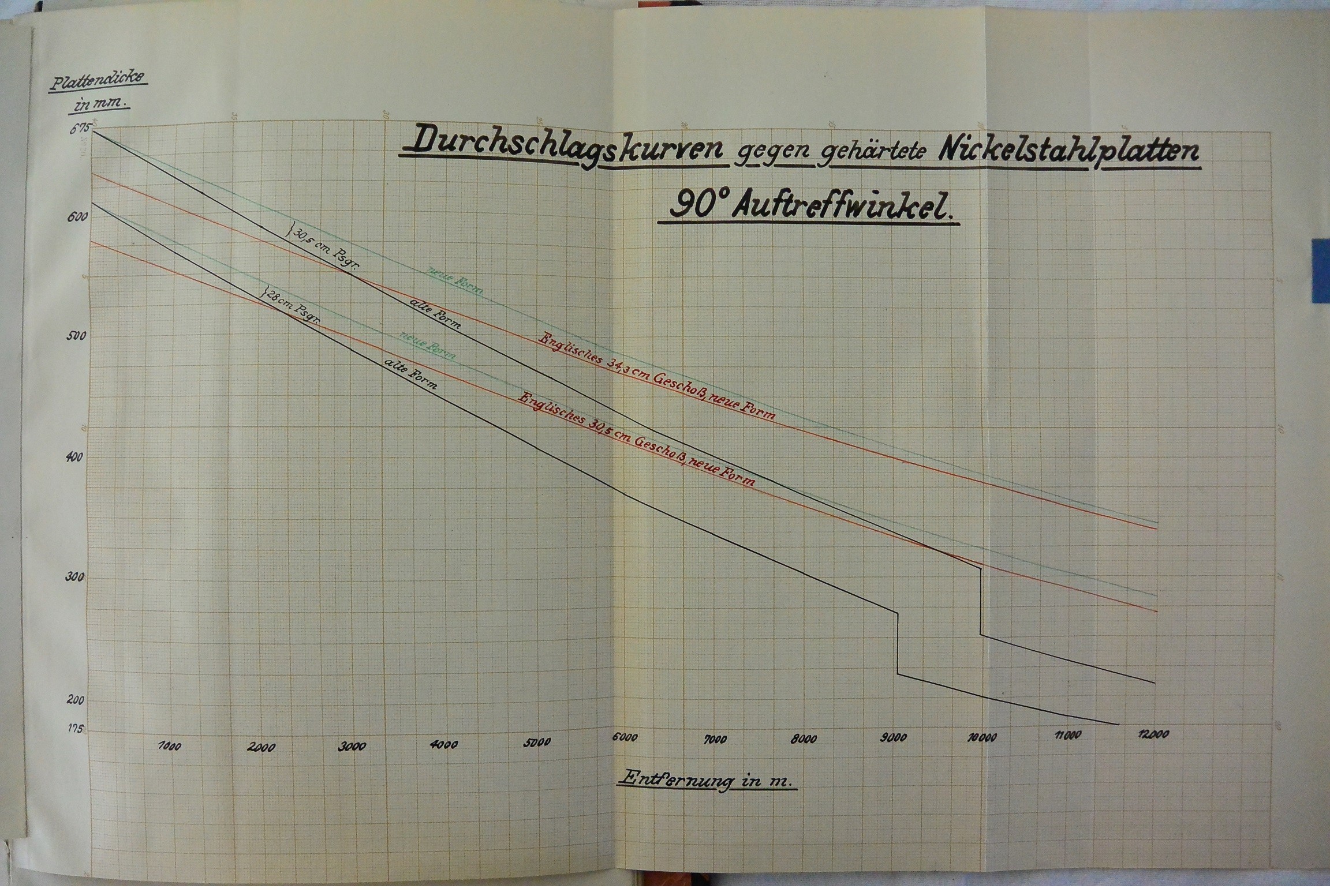

根据德国海军的官方档案,当时的德国大口径火炮的穿深曲线如下:
纵坐标为穿深,横坐标为距离,黑色曲线为德国老式炮弹,绿色曲线为德国新式炮弹,而橙色曲线则为英国炮弹(可以无视)。
28cm火炮(想必是28cm SK L/50),能在12,000米(0度入射角)距离上击穿285mm装甲;
30.5cm火炮(30.5cm SK L/50),能在12,000米(0度入射角)距离上击穿345mm装甲。

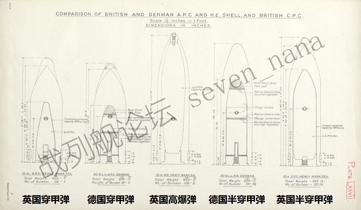

英德两国炮弹的结构对比图:
从左至右,分别为英国12英寸穿甲弹、德国30.5cm穿甲弹、英国12英寸高爆弹、德国30.5cm半穿甲弹、以及英国12英寸半穿甲弹。
由于英国12英寸穿甲弹的设计时间较早,因此采用的是实心被帽,而英国12英寸半穿甲弹与德国30.5cm穿甲弹则都配备了Firth-Hadfield式的空尖被帽,至于德国30.5cm半穿甲弹则并没配备被帽,但其弹壁厚度明显要超国英国半穿甲弹。总的来说,两国穿甲弹的结构设计是比较接近的,但半穿甲弹的结构设计存在着较为明显的差异。
英德两国炮弹的数据对比:
国别炮弹口径/类型弹径弹重弹重系数装药量装填系数
英制单位(in)公制单位(mm)英制单位(lb)公制单位(kg)英美算法(lb/in³)德国算法(kg/dm³)英制单位(lb)公制单位(kg)百分比(%)
英国12英寸穿甲弹12304.8859.4389.80.513.826.4123.08
12英寸半穿甲弹12304.8850385.60.4913.68036.39.41
12英寸高爆弹12304.8850385.60.4913.6106.538.312.53
德国30.5cm穿甲弹12.01305894405.50.5214.33013.63.36
30.5cm半穿甲弹12.01305894.8405.90.5214.359.5276.65
在各项衡量指标上,两国的穿甲弹也同样不存在很大的差异:弹重系数都是0.5左右,装填系数则都是3%左右;但半穿甲弹则存在较为明显的区别:英国半穿甲弹的装填系数,明显高于德国半穿甲弹。

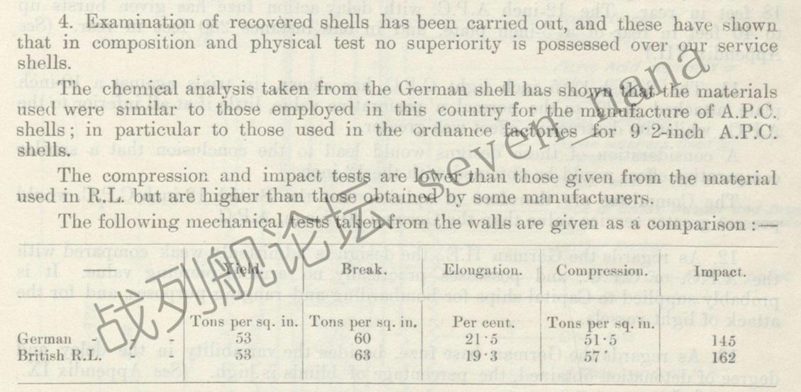

英国人发现,德国炮弹的合金成分与英国炮弹类似,特别是与皇家兵工厂(Royal Laboratory,缩写R.L.)所生产的9.2英寸穿甲弹所用的合金成分相当类似。并且,根据测试结果来看,双方炮弹的机械性能也在伯仲之间。
国别/指标屈服强度(吨/平方英寸)抗拉强度(吨/平方英寸)伸长率(百分比)抗压强度(吨/平方英寸)冲击功测试
德国5360 21.5 51.5 145
英国5363 19.3 57 162

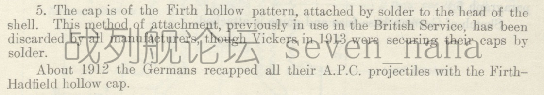

此外,英国报告中也指出,德国炮弹上配备的就是“Firth-Hadfield”被帽,根据英国人得到的情报,德国人是在1912年时为其穿甲弹换装这种被帽的。
