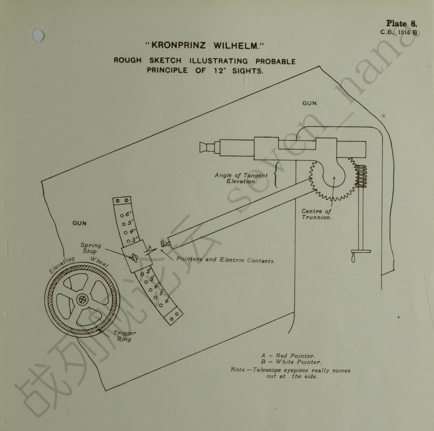

由于在前往斯卡帕湾受降之前,德国海军已经将军舰上的火控设备拆除,因此英国海军的战后调查中,也没有完全搞清楚德国海军的舰炮瞄准镜的精确结构,调查报告中只留下了草图。大体上来看,德国人的瞄准镜与英国产品并无很大区别。
除此之外,对于奥匈帝国的Julius Von Petravic所发明的陀螺稳定瞄准镜,德国人也进行了研究和完善,但在日德兰海战时,这种设备还处在试验阶段。
英国调查报告中的草图——德国海军皇太子号战列舰的主炮瞄准镜

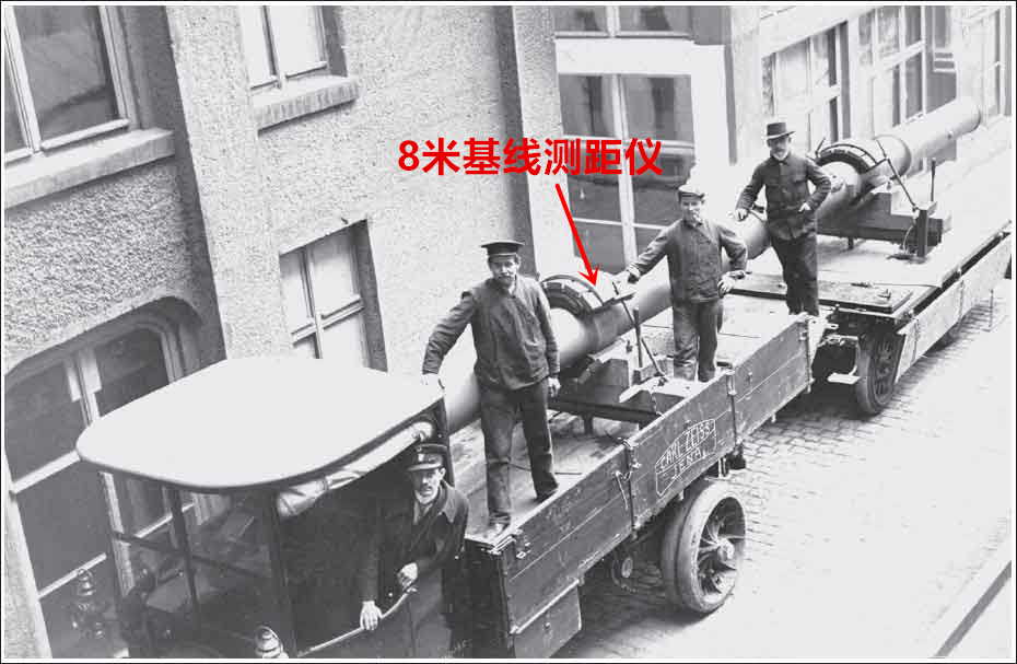

除此之外,Zeiss公司还于战争后期制造了一种8米基线测距仪,而当时英国人手中最好的测距仪也不过就是15英尺(4.57米)基线的,他们的25英尺(7.62米)和30英尺(9.14米)基线测距仪要到战争结束时才交付舰队。可以说,尽管Zeiss公司起步较晚,但在测距仪制造上却很快赶超了老牌的Barr & Stroud公司,成为了新的行业标杆。

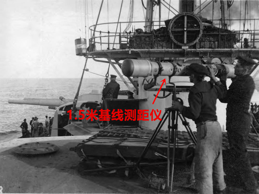

Zeiss公司的1.5米基线和3米基线测距仪
Zeiss公司的8米基线测距仪
德国军舰上的1.5米基线测距仪

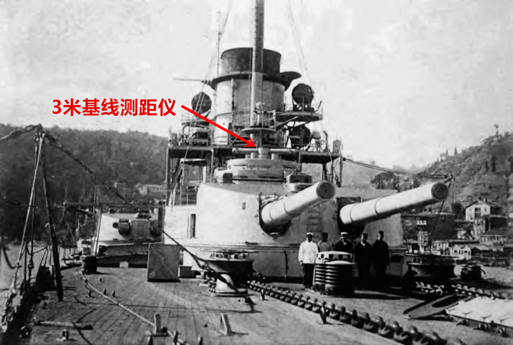

毛奇号的主炮塔上的3米基线测距仪

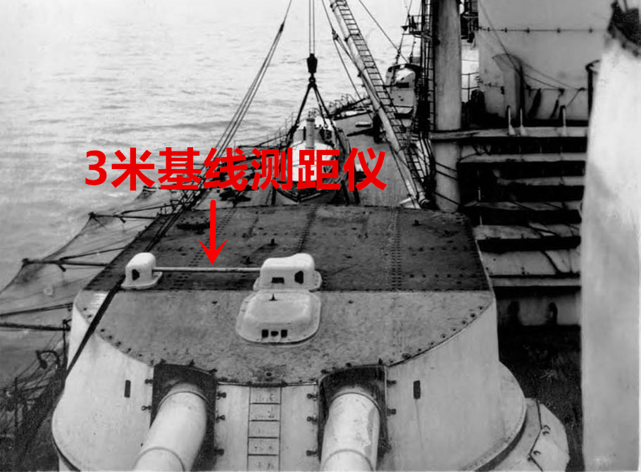

3米基线测距仪是德国海军的主力测距仪,所有德国无畏舰和超无畏舰都有配备。
戈本号的司令塔上的3米基线测距仪

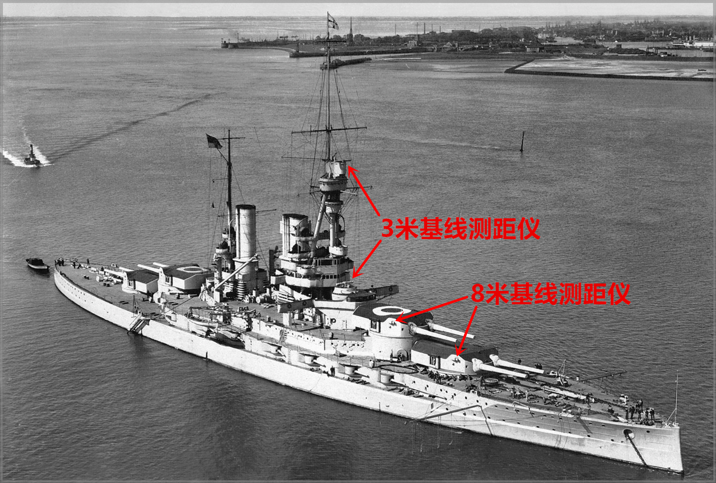

巴登号上的测距仪
主炮塔上安装了8米基线测距仪,司令塔和火控桅楼上安装的则是3米基线测距仪。

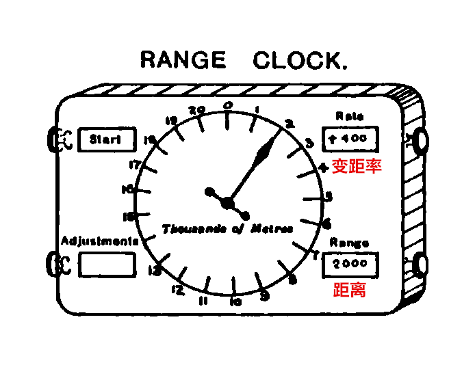

四、距离钟
第三章 - 测距仪、变距率盘、火控参数计算中,我们对英国海军的维克斯距离钟进行了介绍。德国人在距离钟的研发上也要晚于英国人,他们直到1912年时才拥有自己的距离钟。
德国距离钟分为早期和晚期两种型号,早期型号只有表盘,而晚期型号则带有能够显示当前距离和距离变化率的数字显示器。

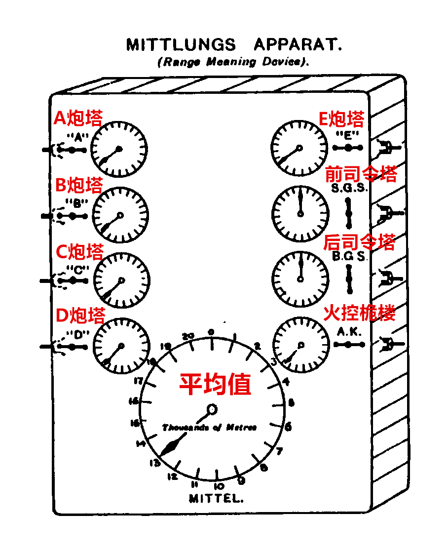

五、距离平均装置
大约在1915年时,德国海军获得了一种能够同时显示多具测距仪的距离读数,并对其进行平均值处理的设备。并且在使用这种设备时,火控军官还可以对这些测距仪的读数进行人为判断,并剔除他认为是不规的测距仪读数。这种设备的名称,叫做Mittlungs Apparat,我将其翻译为距离平均装置。
除了用变距率盘来解算距离变化率之外,德国海军也会基于距离平均装置给出的距离读数变化情况,来解算当前距离变化率。
距离平均装置
这种装置最多可以处理8具测距仪的距离读数。每个小显示盘代表一具测距仪,其侧边有一个开关,按下后可在计算平均值时排除该测距仪的读数。

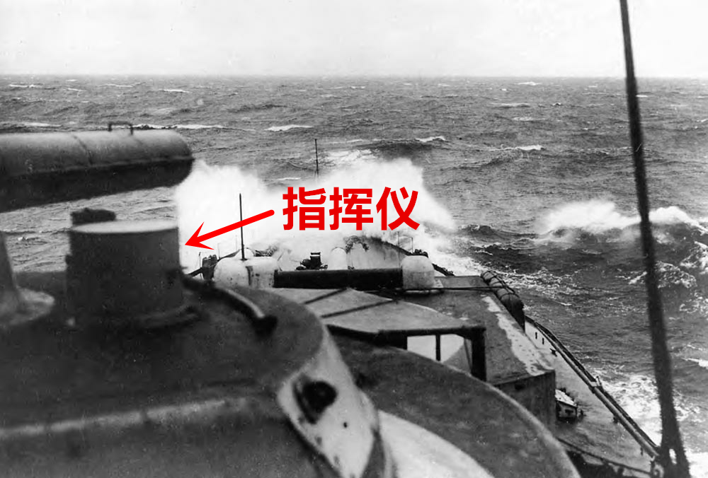

毛奇号的司令塔上的指挥仪
从外部照片来看,德国指挥仪看起来就像一具潜望镜。

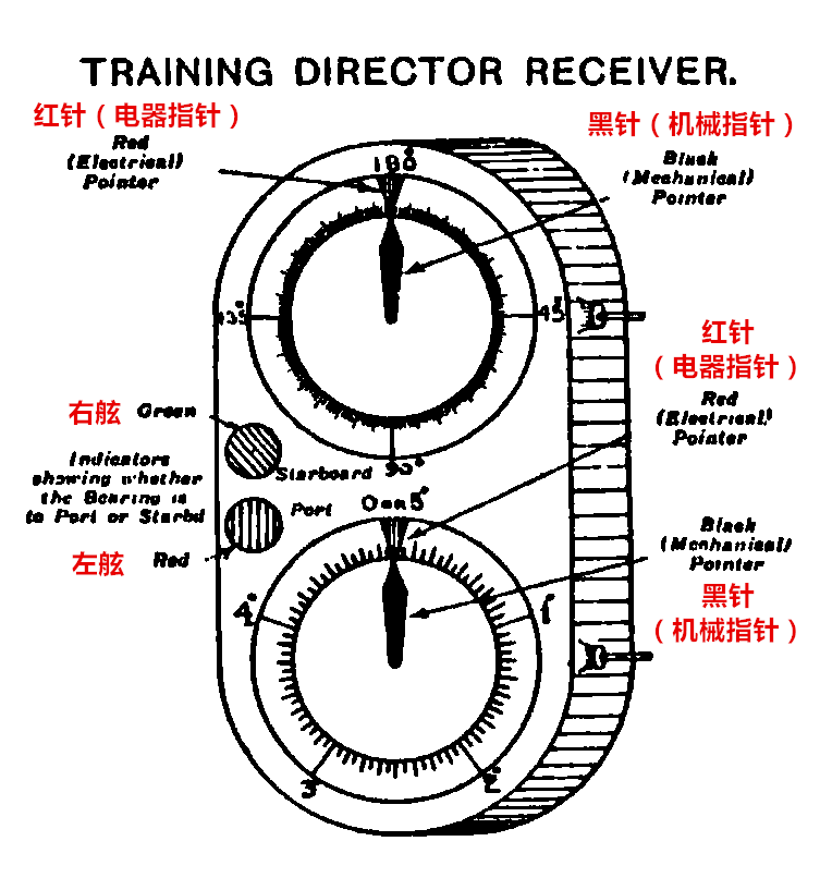

德国军舰的炮位上的指挥仪旋回角度接收设备
这种设备采用了跟随指针(follow-the-pointer)式设计,红色指针用来显示通过电气线路传来的指挥仪旋回角度,黑色指针用来显示炮塔机构的实际旋回角度。

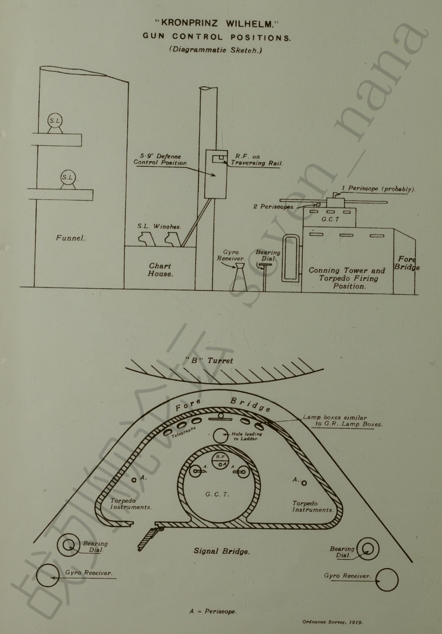

皇太子号上的司令塔及火控指挥所
图中标注为G.C.T的区域即为火控指挥所

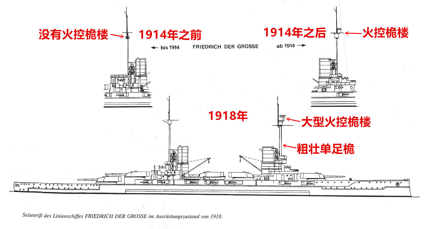

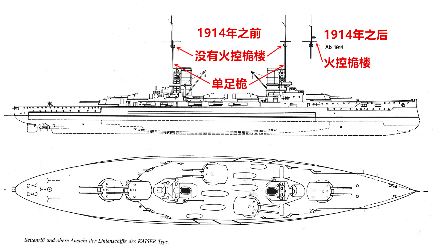

皇帝级的桅楼变化情况(1912-1918年)
直到1914年时,皇帝级才配备了小型火控桅楼,此前她们是没有火控桅楼的。并且一直要到1918年时,皇帝级中的腓特烈大帝号,才换用了粗壮的单足桅和大型火控桅楼。

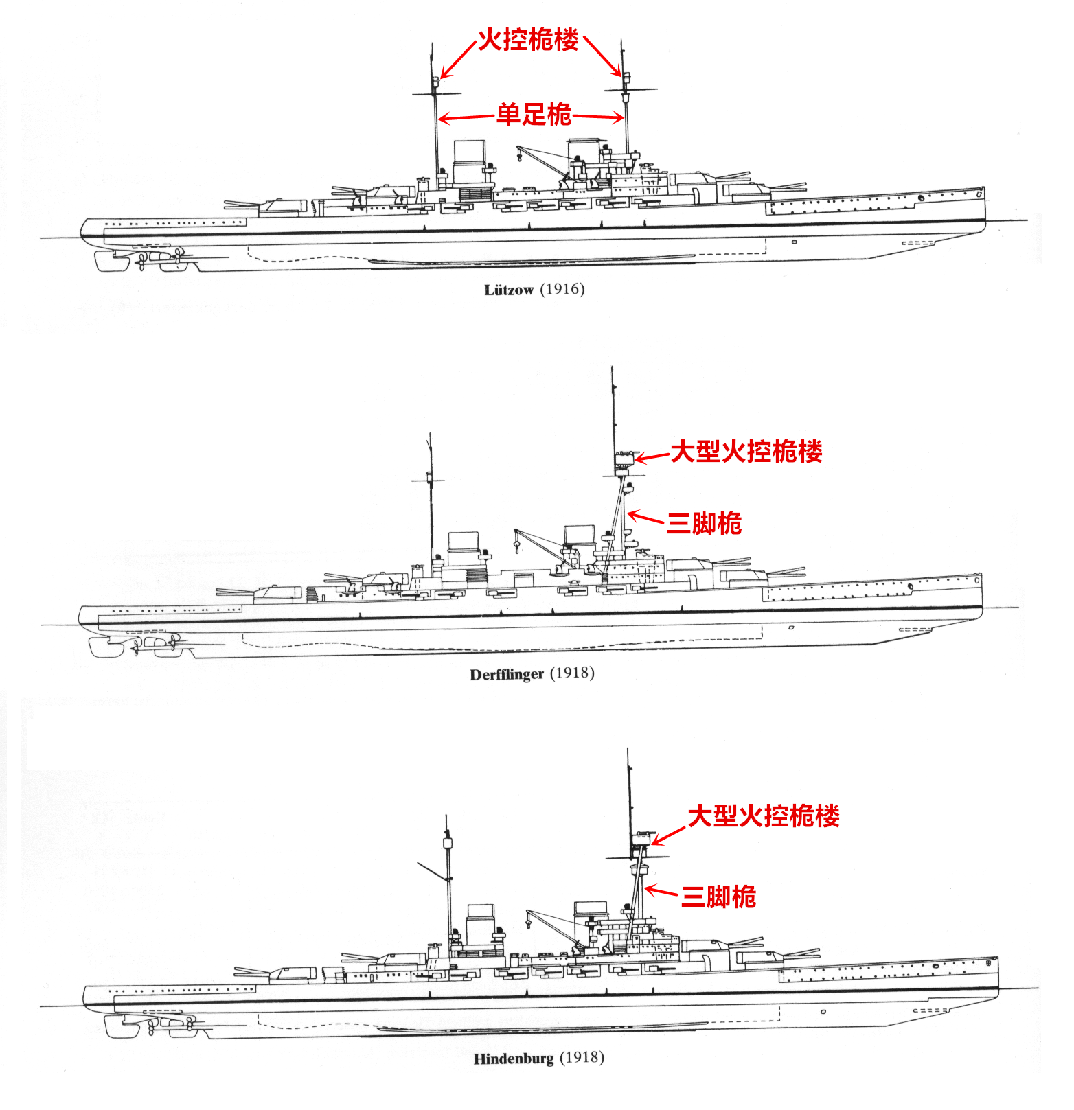

德尔弗林格级的桅楼变化情况(1914-1918年)
在新建成状态下,德尔弗林格号与吕佐夫号都只有单足桅和小型火控桅楼。在战争后期,德尔弗林格号的前桅接受了改装,从原先的单足桅换成了三脚桅,并配备了大型火控桅楼。至于兴登堡号,则是在新建成状态下就配备了三脚桅和大型火控桅楼。
