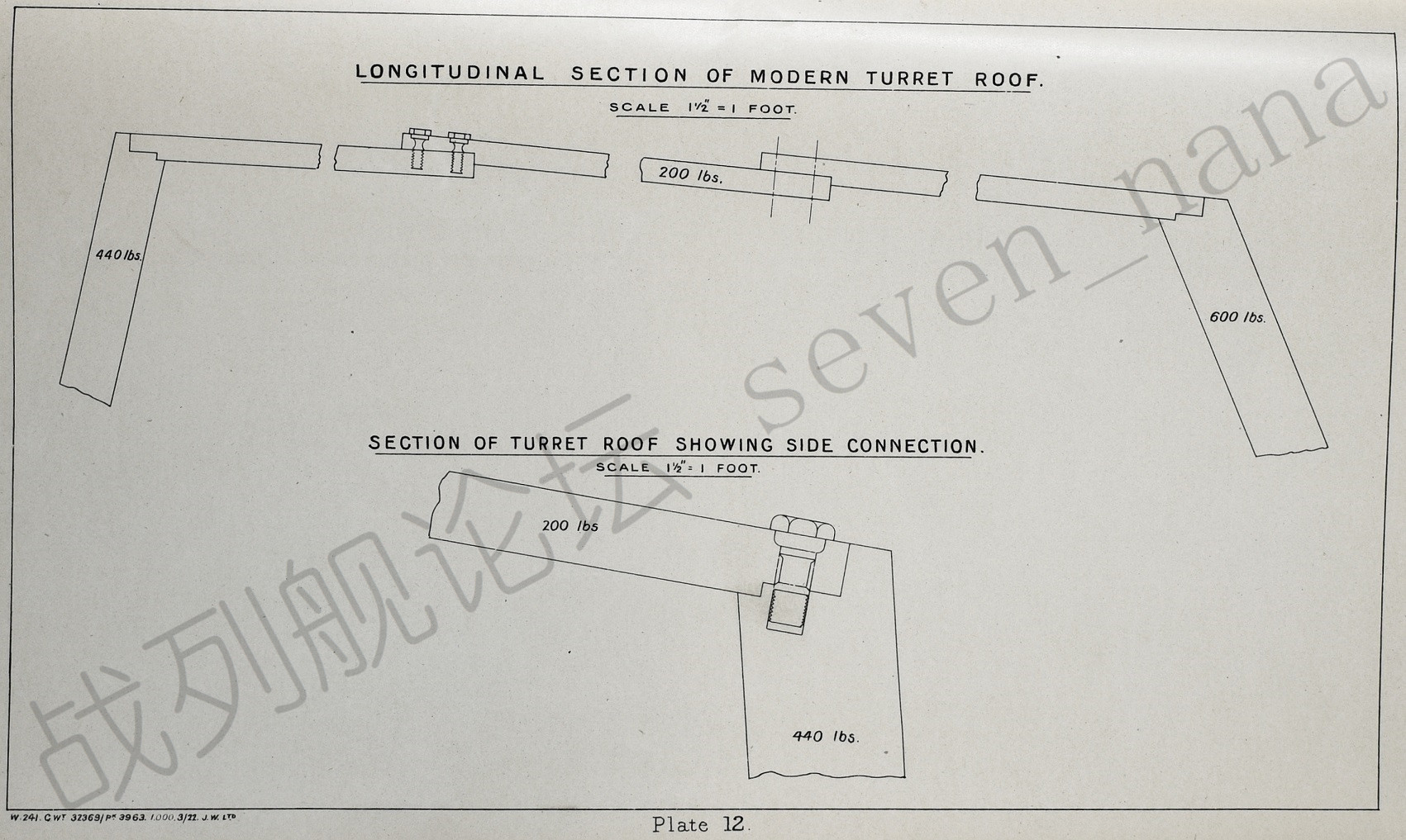

炮塔顶部装甲

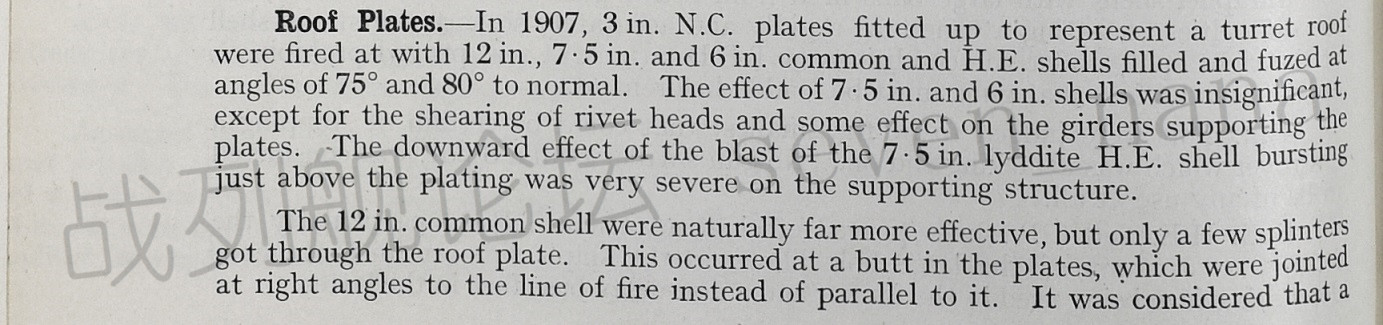

1907年时,我们使用6英寸、7.5英寸、以及12英寸口径的通常弹与高爆弹(装填了炸药、配备了引信的实弹),在75度和80度入射角下,对模拟炮塔顶部装甲的3英寸厚度的装甲板进行了射击测试。
6英寸和7.5英寸的炮弹,并没有造成显著的破坏效果,倒是造成了一些铆钉头崩飞,且装甲板支撑结构也受到了一些损伤。其中有一发在装甲板上方爆炸的7.5英寸高爆弹,对装甲板的支撑结构造成了严重的损害。
12英寸炮弹的破坏效果,自然要显著得多,但也只是有几枚弹片,击穿了装甲板之间的接缝处而已。当时我们采用的,是装甲板前后对接的安装方式。经此之后,我们认为,如果采用龟背式的炮塔顶部装甲结构,并使用两块钢板上下搭接的安装方式,来代替现有的对接安装方式,效果可能会更好。采用这种设计后,即便装甲板在炮弹冲击下变形,也能有效避免弹片通过装甲板接缝进入炮塔内部(使用对接方式的话,装甲板变形后,接缝会变大,弹片可以通过接缝飞入炮塔内部)
1913年时,我们又使用13.5英寸穿甲弹(未装填炸药、未配备引信),对4英寸厚度的软钢、镍钢、以及特种钒钢进行了测试。经此试验后,我们为最新设计的主力舰,配备了4英寸厚度的炮塔顶部装甲板(准确的说是4.25英寸)。关于炮塔顶部装甲板的后续发展,可参见第二部分。

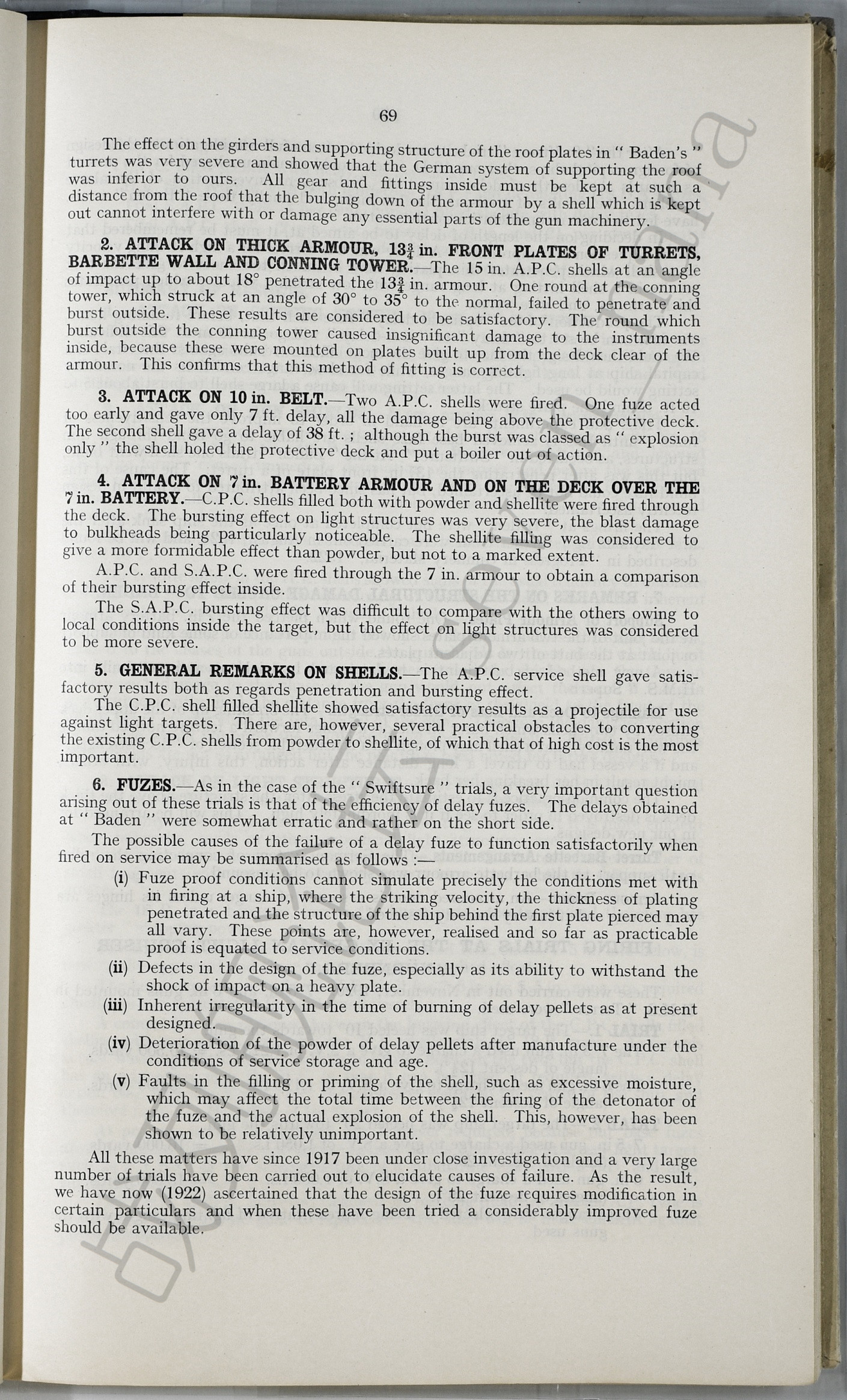

除此之外,当时的穿甲弹和半穿甲弹的验收规则,也存在一定不足——按照当时的验收规则,设计来对抗装甲目标的穿甲弹,是以400发为一个批次,接受验收的。每个批次中抽出1发炮弹,在垂直入射的条件下射击1倍经厚度的渗碳硬化装甲板,且要求炮弹在穿透装甲板后,还处在能够有效起爆的状态。既然验收规则是如此设计的,炮弹制造商们自然就围绕着这个要求,对炮弹的设计和制造进行优化了。当时的人们认为,能在垂直入射条件下取得最佳结果的炮弹,在倾斜入射条件下,即实战条件下,也能取得最佳结果。可惜,他们的这种想法是错误的。
举例来说,我们在1917年时发现,我们的老式15英寸穿甲弹,即我们在日德兰海战时使用的那类穿甲弹,尽管在垂直入射的条件下,能以炮弹完整的状态击穿15英寸厚的装甲板,然而在20度入射角下,即便是射击区区6英寸厚度的装甲板,都会发生炮弹破裂的问题。
换句话说,由于在实战环境下几乎不可能出现垂直入射的情况,因此当时的那些大口径穿甲弹,即便在面对现代主力舰上的最薄的舷侧装甲(6英寸厚度)时,都无法做到在弹体完整的状态下将其击穿。更不要提这些炮弹装填的还是立德炸药,本身就有可能在穿甲过程中爆炸的事了。
与之形成对比的是,德国海军的穿甲弹,尽管口径仅有28cm或30.5cm,但在实战中却多次击穿了我国军舰上的6英寸装甲板;并且由于这些炮弹装备了延迟引信,因此能做到穿入舰体后才爆炸。至于6英寸以上厚度的英国装甲,则能较好的抵挡德国炮弹,不过这也与德国炮弹的口径较小有关。
至于我们的半穿甲弹,其验收规则同样是在垂直入射的条件下射击装甲板,但允许炮弹在穿甲过程中破裂,仅要求其在装甲板上打出一个穿孔,且大部分炮弹碎块落在装甲板后方即可(换句话说,其验收规则比穿甲弹还要容易,且同样没有考虑到倾斜入射时的差异)。
此外,为了要打瘫具有强力内部构造的主力舰,炮弹爆炸后能产生多大尺寸的弹片、以及这些弹片能有什么样的穿透能力,也是一个非常重要的话题。在这一点上,尽管高爆弹的爆炸非常猛烈,且能产生大量的破片,对爆炸区域附近的人员、以及暴露在外的设备造成严重威胁,但却不具备足够的“停止作用”,只能对驱逐舰之类的小型军舰的船体结构造成明显的破坏。而装填立德炸药的穿甲弹,也同样存在“停止作用”不足的问题(但由于穿甲弹的弹体结构较强,炸药填充量较小,因而其破片尺寸相比高爆弹要大一些)
直到1917年时,我们才引入了“破片检验”环节——这个环节,要求在炮弹爆炸后,收集其产生的破片,并对这些破片进行检验。有了这个环节后,我们才明白,即便我们的穿甲弹能在敌舰的舰体内部爆炸,也依然无法起到充分的杀伤作用——其原因在于,此类炮弹装填的立德炸药威力太大,导致破片尺寸较小,因而杀伤效果不足。
在这场战争中,我们学到了重要的一课——为炮弹制定验收规则,是一件相当困难的事。如果规则制定的不合适,则炮弹就无法在实战环境中,对新式军舰造成有效杀伤。就目前来说,我们已经很清楚应该制定怎样的规则了。但是,随着时间流逝,我们又会遭遇新的困难和挑战,届时我们需要打起十二分的注意力,来避免制定出不合时宜的规则。

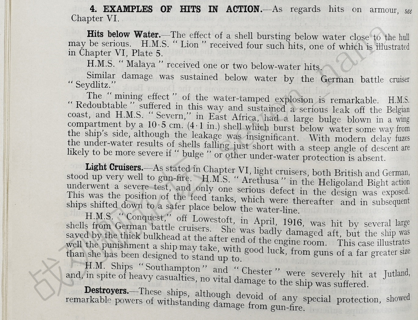

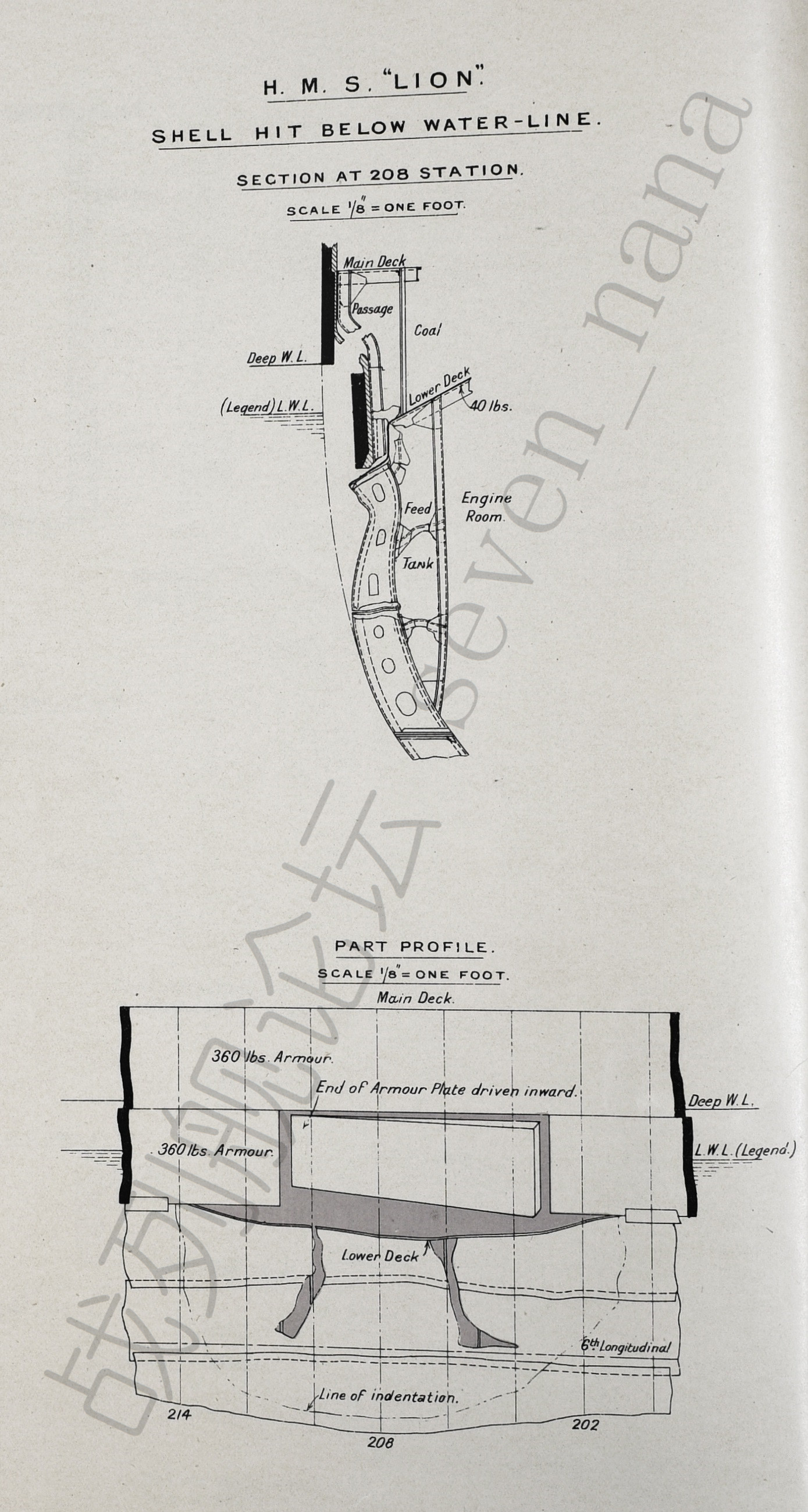

水中弹——当炮弹在舷侧附近的水下区域爆炸时,可能会带来严重的威胁。狮号曾有过四次这样的经历(下文中会介绍其中最严重的一次),马来亚号也有过一次或两次被水中弹击中的经历。此外,德国海军的塞德里茨号战列巡洋舰,也有过被水中弹击中的经历。
炮弹在水中爆炸时,会产生类似于水雷爆炸的显著破坏效果。我国的一艘前无畏舰,在比利时海岸遭遇了此类攻击,并导致了严重的进水问题。此外,还有一艘浅水重炮舰,在东非遭遇了此类攻击,有一发10.5cm炮弹在该舰舷侧附近的水下区域爆炸,并导致舰体侧面出现大幅度内凹,不过好在进水程度并不严重。在面对具备新式延迟引信的炮弹时,此类水中爆炸威胁可能会变得更为严重;特别是当军舰上没有配备防雷突出部或类似的水下防护体系时,就更是如此了。
轻巡洋舰——英德双方的轻巡洋舰,都表现出了很强的炮火损伤抵御能力。
在赫尔格兰湾海战时,林仙号接受了严峻的考验,但就设计而言,仅暴露出一个缺陷,即蓄水罐的位置不佳。此后,该级以及后续舰级上的蓄水罐,挪到了水线下方的安全位置。
在1916年4月的洛斯托夫特海战时,征服号被数发德国大口径炮弹击中,舰体后部受到了严重损伤,但由于其轮机舱后方设有大厚度的装甲横舱壁,因而挽救了这艘军舰,使其免于沉没。这个案例表明,在运气上佳的情况下,轻巡洋舰甚至能够承受高级别对手的大口径炮弹打击。
在日德兰海战时,切斯特号与南安普顿号遭受了猛烈攻击,人员伤亡惨重,但军舰本身并未受到致命打击。
驱逐舰——尽管驱逐舰上并未设置专门的防护体系,但仍然展示出了很强的炮火损伤抵御能力。

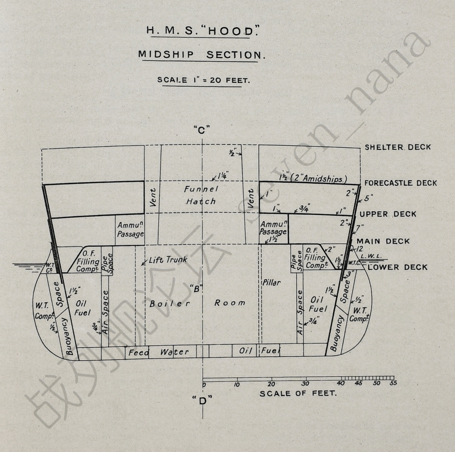

胡德号模拟靶测试:
自1918年7月起,使用15英寸新式穿甲弹,对胡德号模拟靶进行了一系列的测试。这些测试再度证明了新式穿甲弹的效能。完成这些测试后,我们对胡德号的防护设计做出了调整。

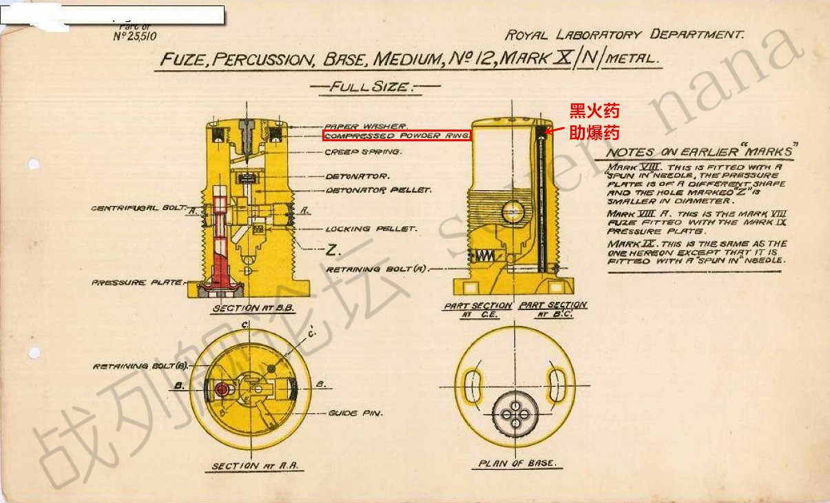

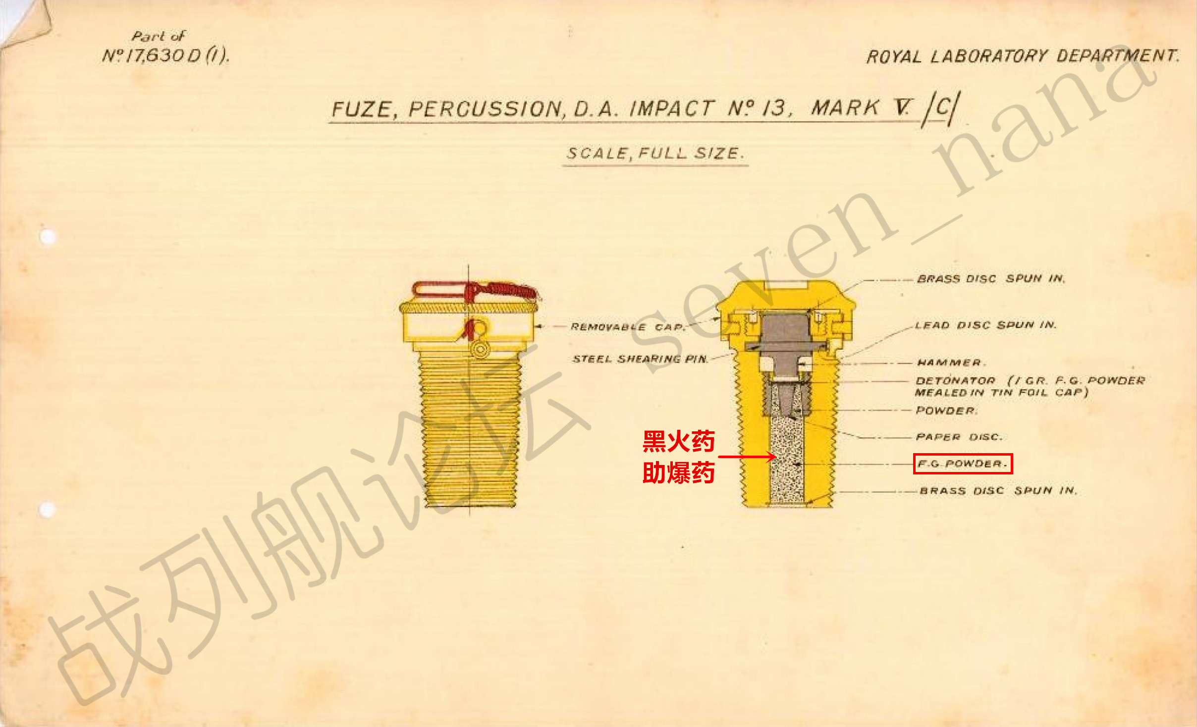

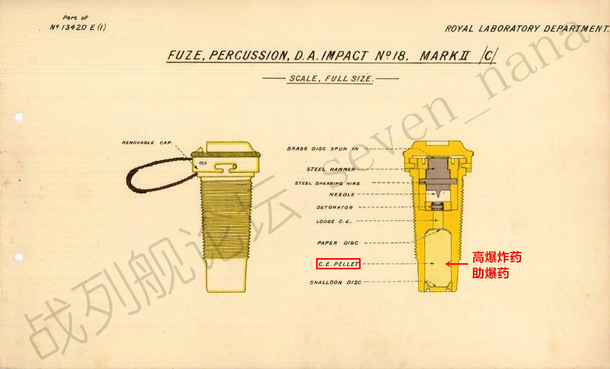

(iv)装填立德炸药、配备弹头引信的高爆弹,是效果最差的弹种。配备No. 18 P型引信(使用黑火药作为助爆药)的高爆弹,会在击穿船壳、进入舰体内部后,立刻发生猛烈爆炸;而配备No. 18型引信(使用高爆炸药作为助爆药)的高爆弹,会在击中船壳瞬间爆炸,并将船壳炸出一个大洞,但其破坏效果局限在船壳附近,对船体内部的破坏效果可说是聊胜于无。
(v)我们使用新式半穿甲弹,对比测试了制式的No. 12型引信(黑火药引信)和试制的高爆炸药弹底引信。这组测试并未形成决定性的结论,但情况不利于高爆炸药弹底引信。
轻巡洋舰模拟靶测试:
1918年时,我们设计并采购了一批试制型的6英寸穿甲弹与半穿甲弹,并于1918年7月时,使用这些炮弹进行了测试,其结论为:
(i)就穿入舰体核心区域的能力而言,试制型的6英寸穿甲弹,要远胜于现有的任何型号的6英寸炮弹。

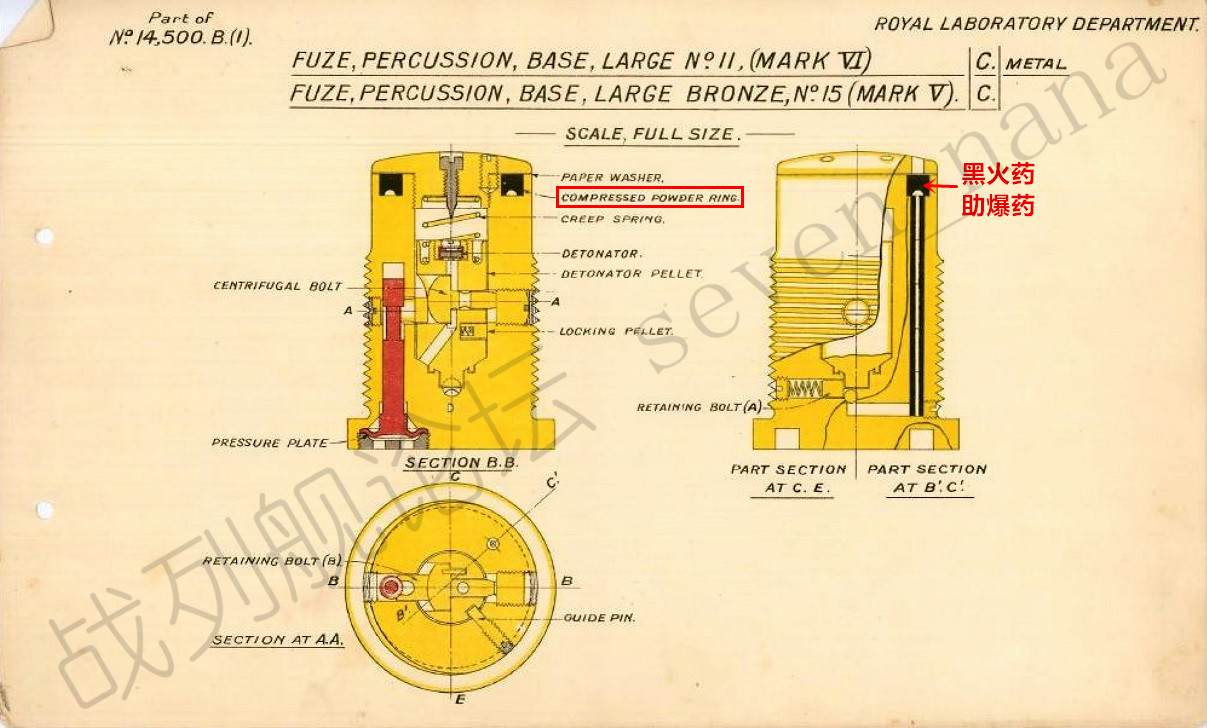

(ii)就对舰体内部区域造成破坏的能力而言,配备No. 18 P型引信的高爆弹,要远胜于配备No. 18型引信的高爆弹——原因在于,前者的引信使用黑火药作为助爆药,因而本身就具备一定的延迟特性。
这个结论,与我们在驱逐舰模拟靶测试中取得的结论,是相同的。并且,与先前所开展过的一系列黑火药引信与高爆炸药引信的对比测试的结论,也是相同的。经过这些测试后,我们决定,7.5英寸及以下口径的各类高爆弹,全都将配备使用黑火药作为助爆药的弹头引信。
需要说明的是,这种以黑火药作为助爆药的引信,是在对舰射击时使用的。在执行岸轰任务、或进行弹幕射击时,则需要配备更为敏感的引信,以便能在炮弹触地或触水的瞬间就起爆。

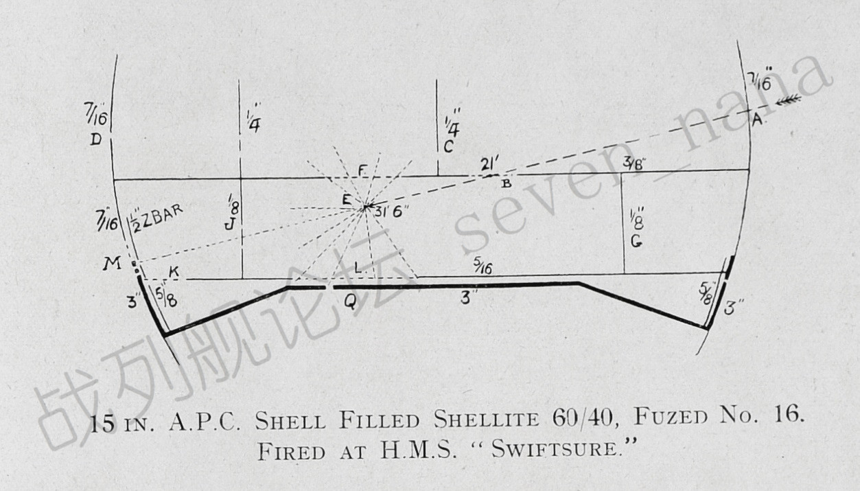

我们首先使敏捷号呈13.5度的侧倾,随后安排恐怖号浅水重炮舰,在500码的距离上,使用15英寸火炮,以1,500码的炮弹入射速度进行射击。这么做的目的,是为了模拟全装药发射的15英寸炮弹,在17,000码上的着速。至于入射炮弹与目标舰甲板之间的夹角,则达到了15度左右(略小于17,000码距离上的实际落角)
随后,我们使用15英寸穿甲弹(新式和老式都有)、15英寸新式半穿甲弹、以及15英寸老式半穿甲弹,对4英寸装甲板及无防护区域进行了射击测试。此外,我们还对4英寸装甲板发射了1枚15英寸高爆弹(安装黑火药引信)。
注释:新式半穿甲弹的装药量要高于新式穿甲弹,且前者本身便是设计用来对抗中等厚度装甲的。
这次测试的具体细节,以及相关示意图与照片,都记录在"C.B. 1561, Progress in Gunnery Material, 1920"中。以这份文件,以及其他的海军部报告为基础,我们引用提炼出了下述结论。

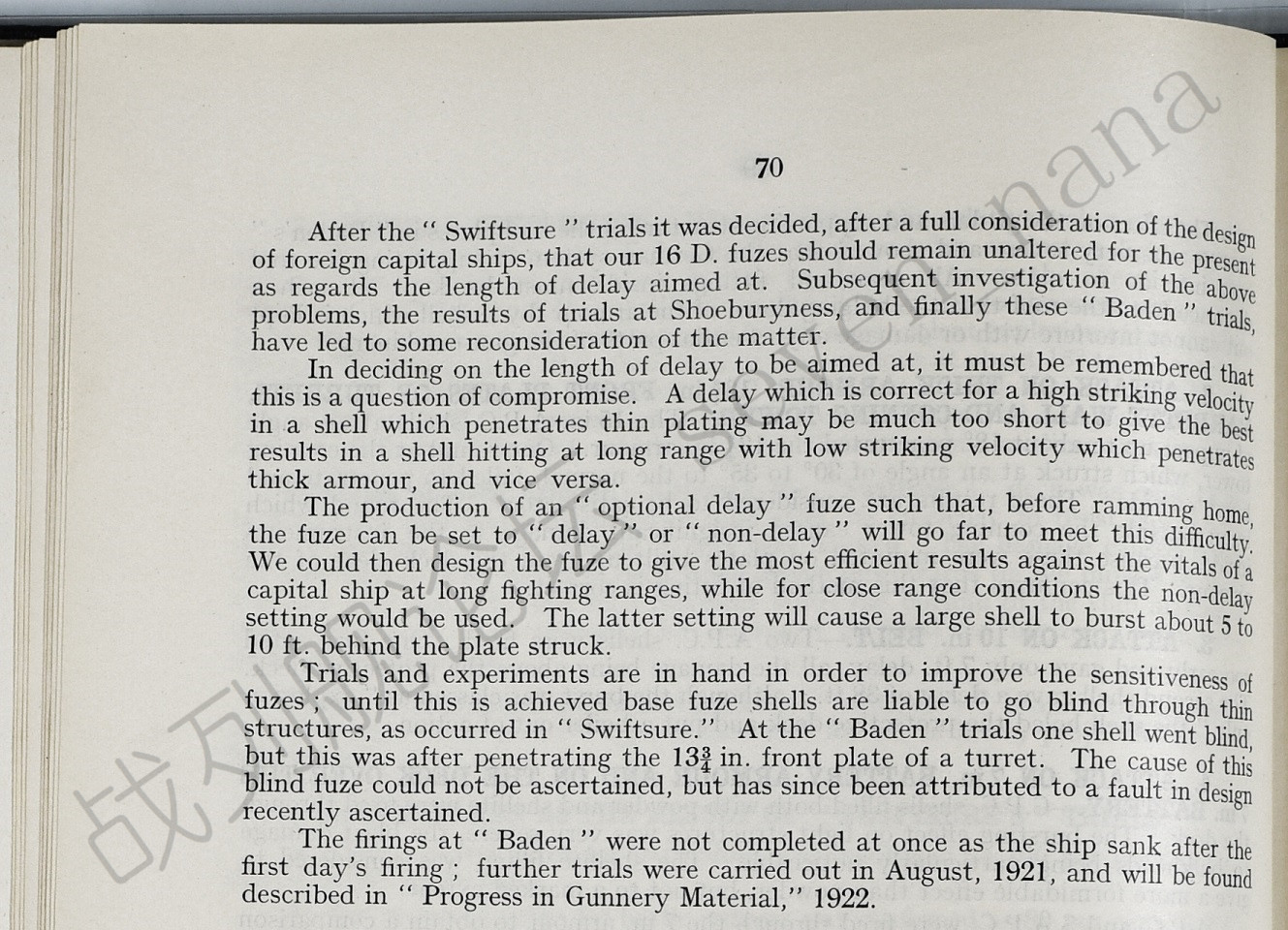

一、引信效能
在本次测试中,我们总共发射了8枚安装弹底引信的炮弹,其中有5枚炮弹在穿入舰体后爆炸,另外3枚则并未在舰体内爆炸,而是将舰体打了个对穿。而那3枚炮弹中,有2发是彻彻底底的哑弹,还有1发则是在刚从另一侧船体穿出后,就爆炸了。有必要说明的是,这发炮弹打在了船体前段,此处舰宽较窄(潜台词就是,延迟时间其实没问题,只是因为舰宽窄,所以才会飞出舰外后才爆炸)。至于那发弹头引信高爆弹(配备No. 18 P型引信),则是在击中装甲板时便爆炸了,且并未穿透装甲板。
No. 16型引信出现2发哑弹的情况,是我们始料未及的。之所以会出现哑弹,其可能的原因如下:
(i)炮弹口径越大,在击穿钢板的过程中受到的阻碍就越小,而这2枚炮弹击中的是无防护的区域,其厚度不足以启动引信上的惯性机构。
(ii)当一枚炮弹以弹尖向前的姿态飞行时,即便首先击中的钢板不足以启动引信,但若是继续撞上其他的薄钢板,其累计效果,通常也足以最终启动引信。
(iii)然而,在倾斜入射的情况下,炮弹在穿透钢板后,其飞行姿态可能会失稳。在这种情况下,即便炮弹继续撞上其他的薄钢板,可能也不足以启动引信。
二、纵火效果
我们发现,炮弹基本没有发挥出纵火效果。尽管船体内部堆有大量的木质物品和琐碎物件,但炮击并未引发火灾。
尽管在历史上,曾多次有报告提到油漆被点燃并形成大火(最为出名的便是日俄战争时的报告),但我们现在认为,这些火灾可能并不是因为炮弹爆炸而直接引发的,而是由于发射药被点燃所导致的。
三、爆炸冲击效果
5发在舰体内部爆炸的炮弹中,有2发是装填黑火药的老式半穿甲弹、1发是装填70/30 Shellite炸药的新式半穿甲弹、1发是装填60/40 Shellite炸药的新式穿甲弹、还有1发是装填立德炸药的老式穿甲弹。其中,前4发都表现出了强大的爆炸冲击效果。而那发老式穿甲弹,则是在轮机舱装甲格栅的上方爆炸的,由于此处恰好位于动力设备的通风管道下方,爆炸气流能够顺利扩张并排出到舰体之外,因而并未发挥出明显的爆炸冲击效果。
总体来看,在爆炸冲击波的作用下,舰体内部的舱壁出现了凹陷、破损、甚至直接被炸塌的情况。而炸点上方的甲板,则在冲击之下发生严重的上凸。至于炮廓上的护盾,或舰体内部的舱门,则直接被冲击波给炸开了。我们认为,装甲甲板上方区域的舱室,其舱门的闭锁机构不必过于坚固,反而应能在爆炸冲击下破裂,如此便能将舱室内积累的压力,释放到其他区域了。
有鉴于此,在没有进水威胁的情况下,我们不建议对舱门进行支撑加固。
四、木甲板的表现
上甲板上铺设的木甲板,既没有剥落也没有开裂,但却从下往上凸了起来。
五、对结构损伤的点评
(a)泄压空间的影响。
下表中,给出了炮弹在舰体内部舱室爆炸时,每个舱室的容积,以及泄压的效果。
编号装药类型(15英寸炮弹)舱室容积(立方英尺)泄压口面积(平方英尺)爆炸压力导致的破坏程度
(i)黑火药13,000严重
(ii)Shellite11,000严重
(iii)Shellite8,800严重
(iv)黑火药16,00030中等
(v)立德炸药12,500160不值一提(轮机舱的舱门就在爆炸点上方)
上述表格中,破坏程度被标为严重的,意味着甲板出现了严重的凸起或扭曲,舱壁被整个炸塌,且受损范围相当之大。
炮弹(iv)的情况是,炸点附近的一个舱壁发生凸起,且附近的一些轻型舱壁也有所变形,但总体来说,因爆炸压力导致的破坏,要显著低于表格中的前三发炮弹的情况。
爆炸所产生的冲击力是相当大的,不过我们注意到,尽管爆炸点位于防护甲板和上甲板之间,且与后两者的距离相同,但这两层甲板的受损程度却是不尽相同的——上甲板受损较重,而防护甲板则几乎毫无损伤。这个事实表明,对于爆炸威力的破坏方向,我们是能够大致掌控的。轻型舱壁被炸塌并不是什么严重的事,只要防护甲板不受损,即便是上甲板发生扭曲、失去水密能力,也依旧是可以接受的。防护甲板才是我们所应关心的重中之重。
在爆炸压力面前,已关闭但未锁止的舱门,是能够起到一定泄压作用的。在开展新的设计工作时,我们应对泄压问题有所考量,不过若是过于偏重泄压空间,则会对舰体结构强度造成隐患(换句话说,还是要有所取舍)

在面对猛烈的爆炸,例如敏捷号试验中的情况时,舰体结构是不可能毫发无损的,总有某处需要作出让步(通过此处破损来进行泄压)。让爆炸点上方的甲板受损并泄压,总好过让爆炸点侧面的舱壁或船体侧面结构受损。换句话说,我们或许可以把舱壁与上方甲板之间的连接处,做的比舱壁与下方甲板之间的连接处弱一些。同时,我们还可以把甲板下方的支柱做得弱一些。如此一来,便能引导爆炸压力向上方发泄了。
(c)对反舷方向飞来的炮弹,击中舷侧装甲背面,且中弹位置在水线附近,所导致的严重威胁。
敏捷号试验中,出现过一例炮弹从反舷方向飞来,并击中了舷侧装甲背面的情况(详见下图)。
据我们所知,塞德里茨号的舰艏区域也遇到过类似的经历,那发炮弹从另一侧的水下区域穿出,进而导致了严重的横倾和纵倾(这段描述不完全准确,想必是英国人混淆了德尔弗林格号的舰艏损伤与毛奇号的舰艉损伤)。如果能在舷侧装甲的上沿设置足够厚度的装甲甲板,或许就能避免此类问题了。
六、弹片破坏效果
我们认为,此次测试中,各类炮弹形成的弹片,是符合常规的。装填黑火药的老式半穿甲弹,其破片飞散范围呈锥状,角度约为80度(也可能更低),对炸点前方区域的破坏效果较好。新式穿甲弹的爆炸相当猛烈,弹片飞散角度约为150度,其中有部分向侧面飞散的破片,甚至击穿了距离炸点23英尺之外的舱壁。这种炮弹对轻型舰体结构的破坏效果,与老式半穿甲弹非常类似。至于装填立德炸药的老式穿甲弹,则再一次展现出了弹片尺寸较小的特征。
那发射击4英寸装甲板的高爆弹,可能是在击中装甲板时、或刚穿过装甲板后爆炸的。这发炮弹对炸点下方区域造成了较大的冲击,但对炸点前方区域造成的破坏效果,则是微乎其微的。
七、总体结论
炮弹效能:在对抗轻巡洋舰时,如果炮弹击中了轻型舰体结构,则装填Shellite炸药的新式穿甲弹,与装填黑火药的老式半穿甲弹,在效能上是处于伯仲之间的。不过,由于新式穿甲弹具备爆炸更为猛烈的Shellite炸药,因而其弹片的飞散角度更大,这是其优势所在。此外,在测试中,有1发老式半穿甲弹,在以15度左右的入射角击中4英寸装甲板时,居然出现了弹体破裂的问题,这是让我们始料未及的,并且也拉低了这种炮弹的价值。不过,具备改良设计的新式半穿甲弹,在对抗中等厚度装甲的能力上将会有所提升。
甲板装甲的效能:尽管敏捷号的甲板厚度仅为1.5-3英寸,且材质只是软钢,但在面对非直击炮弹时,仍表现出了不俗的防护效能。不过,我们同时也认识到,当甲板被炮弹击中时,会有甲板碎块向下崩落,并造成破坏。其中有一个碎块,甚至击穿了船底,并引发了进水麻烦。这个结果表明,水平防护装甲的材质,有必要得到改善。
引信:在敏捷号试验中,我们得到的主要教训是,为了有效对抗轻装甲目标,我们有必要为大口径炮弹配备一种更为敏感的弹底引信。

与敏捷号试验的结果类似,本次试验后,延迟引信的有效性话题,再一次成为了重要议题。在巴登号试验中,炮弹的实际延迟表现,并不太稳定,并且有偏短的倾向。
我们认为,引信在实弹测试中表现不佳,可能是以下几种原因导致的:
(i)验收引信时设置的条件,无法精确的还原实际射击军舰时的情况。两者在炮弹着速、所需对抗的钢板厚度、以及在击穿钢板后所需面对的后方结构上,都会有所不同。对于这些问题,我们已经有所认识,因此在验收时,已经使用了尽可能贴近实际情况的条件。
(ii)引信的设计可能存在缺陷,可能无法有效抵挡炮弹撞击厚重装甲板时产生的冲击力。
(iii)现有的延迟药柱,在燃烧持续时间上可能本身就存在不规律性。
(iv)在长时间的储存之后,引信内的黑火药可能会变质。
(v)从引信起爆到炮弹实际爆炸,这中间本身就存在一定的时间间隔。如果炮弹内装填的炸药,存在湿度过大之类的问题,则时间间隔就会出现变化。不过,实际经验表明,这个因素并不太重要,不会造成明显的影响。
自1917年起,我们一直在密切关注着这些问题。为了就失败原因给出合理的解释,我们也开展了大量的试验。根据这些基础研究,如今(1922年)我们已经确认,现有的引信,有必要在一些特定领域上进行改进。这些改进将能使引信效能得到大幅度的提升。
在敏捷号试验后,我们对其他国家的主力舰设计进行了综合评估。当时我们决定,不会对现有的No. 16 D型引信的延迟时间进行改动。然而,后来的一系列情况,包括对上述问题的研究、在舒伯里内斯靶场进行的测试、以及巴登号试验,引发了我们对这个问题的再思考。
各位需明白,引信的延迟时间选择,实际上是一种权衡妥协。以高着速击穿薄装甲板的情况,和在远距离上以较低着速击穿厚重装甲板的情况,对延迟时间的需求是完全不同的,对于前者来说是恰好的延迟时间,对于后者来说就会显得过短,反之亦然。
如果我们能制造出一种可调节延迟引信,即在发射之前,可选择延迟或无延迟两种状态的引信,则有助于解决这个问题。其延迟功能,能够在远距离射击主力舰时,让炮弹发挥出最佳效果。而其无延迟功能,则可以在近距离交战时使用——当炮弹击穿装甲后,无延迟设定能让炮弹继续飞行5-10英尺,随后将其引爆。
同时,对于引信的敏感度问题,我们也正在开展相关的试验和研究。在解决这个问题之前,弹底引信的炮弹击中薄钢板时,可能还是会像敏捷号试验那样,出现穿而不炸的哑弹问题。在巴登号试验中,出现了一例哑弹,不过这发炮弹,是击穿了350mm厚度的炮塔正面装甲的。这发炮弹为什么会变成哑弹,我们并不确定。不过后来我们发现了引信设计上的一个缺陷,并将哑弹原因归咎于这个缺陷了。

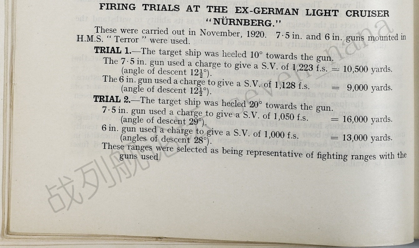

1920年11月,我们安排恐怖号浅水重炮舰,使用7.5英寸和6英寸火炮,对纽伦堡号轻巡洋舰进行了打靶测试。
第一组试验:
纽伦堡号呈10度的侧倾;7.5英寸火炮模拟10,500码距离射击(着速为1,223英尺/秒,对应落角为12.5度);6英寸火炮模拟9,000码距离射击(着速为1,128英尺/秒,对应落角为12.5度)。
第二组试验:
纽伦堡号呈20度的侧倾;7.5英寸火炮模拟16,000码距离射击(着速为1,050英尺/秒,对应落角为29度);6英寸火炮模拟13,000码距离射击(着速为1,000英尺/秒,对应落角为28度)。
我们是根据这两种火炮的交战距离,来选择试验时的距离参数的。

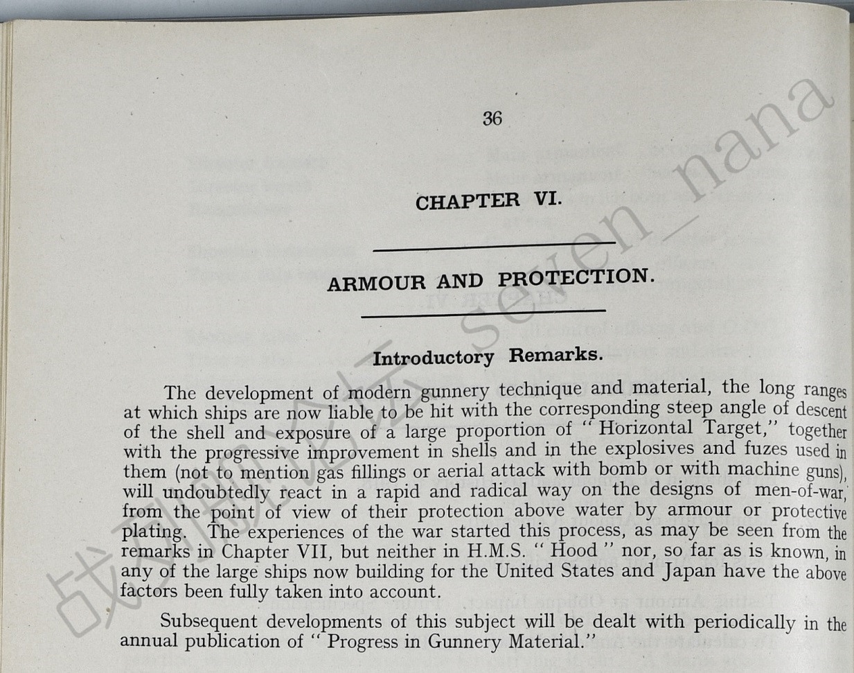

随着现代火控设备与手段的发展,军舰的炮战距离有了大幅度的提升。在此等距离上,炮弹的落角相对较大,因而有较大的概率会击中军舰上的水平防护区域。除此之外,炮弹本身的性能,以及与之配套的炸药和引信,也有了大幅度的提升。更有甚者,军舰现在甚至还需面对毒气弹、以及飞机带来的炸弹轰炸和机枪扫射的威胁。这些因素,无疑会对军舰的防护设计理念造成迅猛的冲击。军舰防护设计的这个变化过程,是由实战经验而催生的,但截至目前为止,无论是我国的胡德号,还是美国和日本在建的大型军舰,至少就我们所知而言,在防护设计上并没有完全的考虑到上述的各项因素。

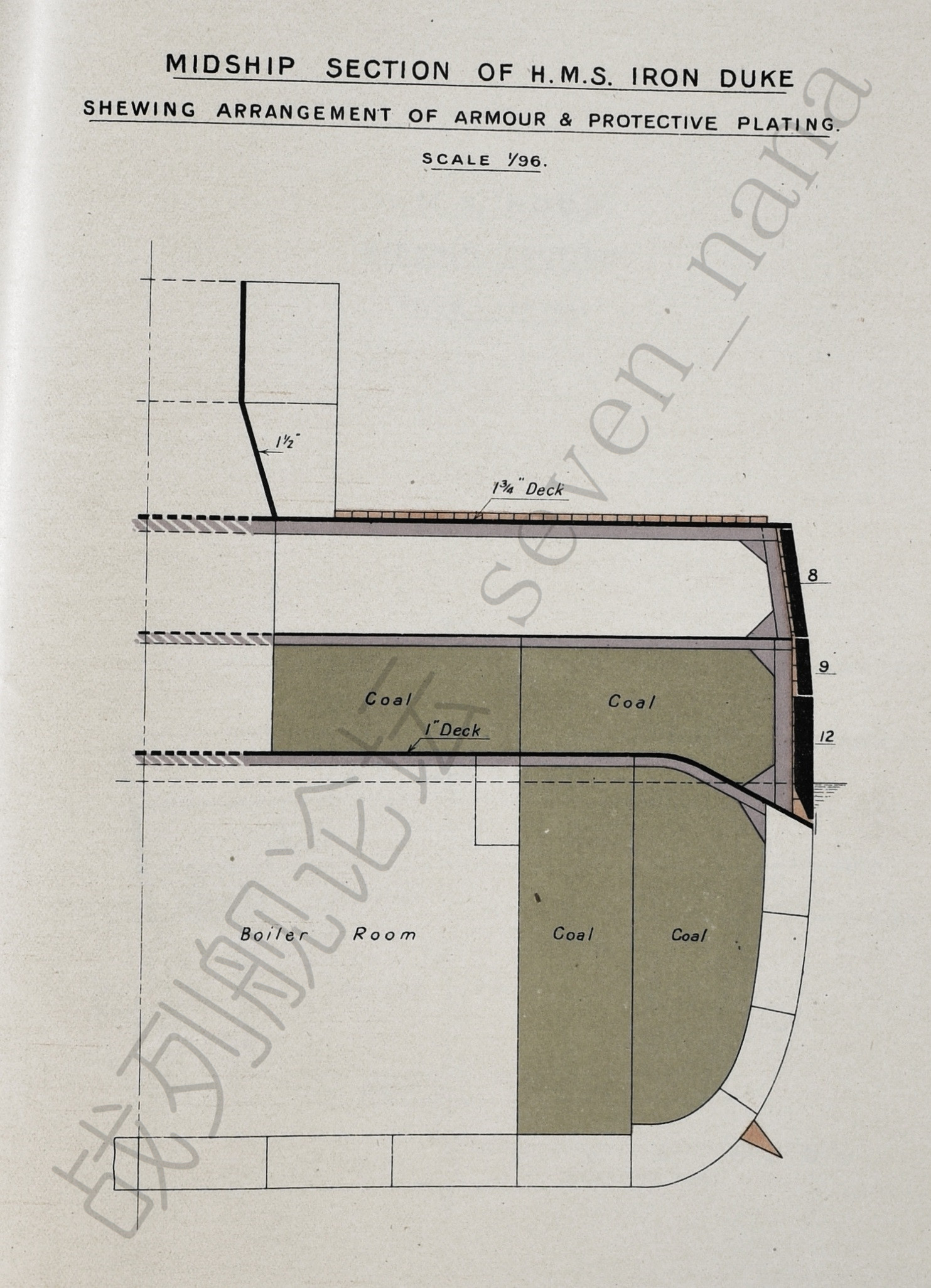

在以往的燃煤军舰(例如铁公爵级)上,舱室中填充的煤炭本身便能提供额外的防护效果。我们认为,2英尺厚的煤炭,其防护效果可与1英寸厚的软钢等价。
对于轻巡洋舰及其他的装甲防护程度较低的军舰来说,这种在舱室中填充煤炭,以起到加强防护的手法,是尤为有价值的。然而,由于现代军舰倾向于使用全燃油设计,因而这种利用煤炭的防护设计手法,渐渐被荒废了。

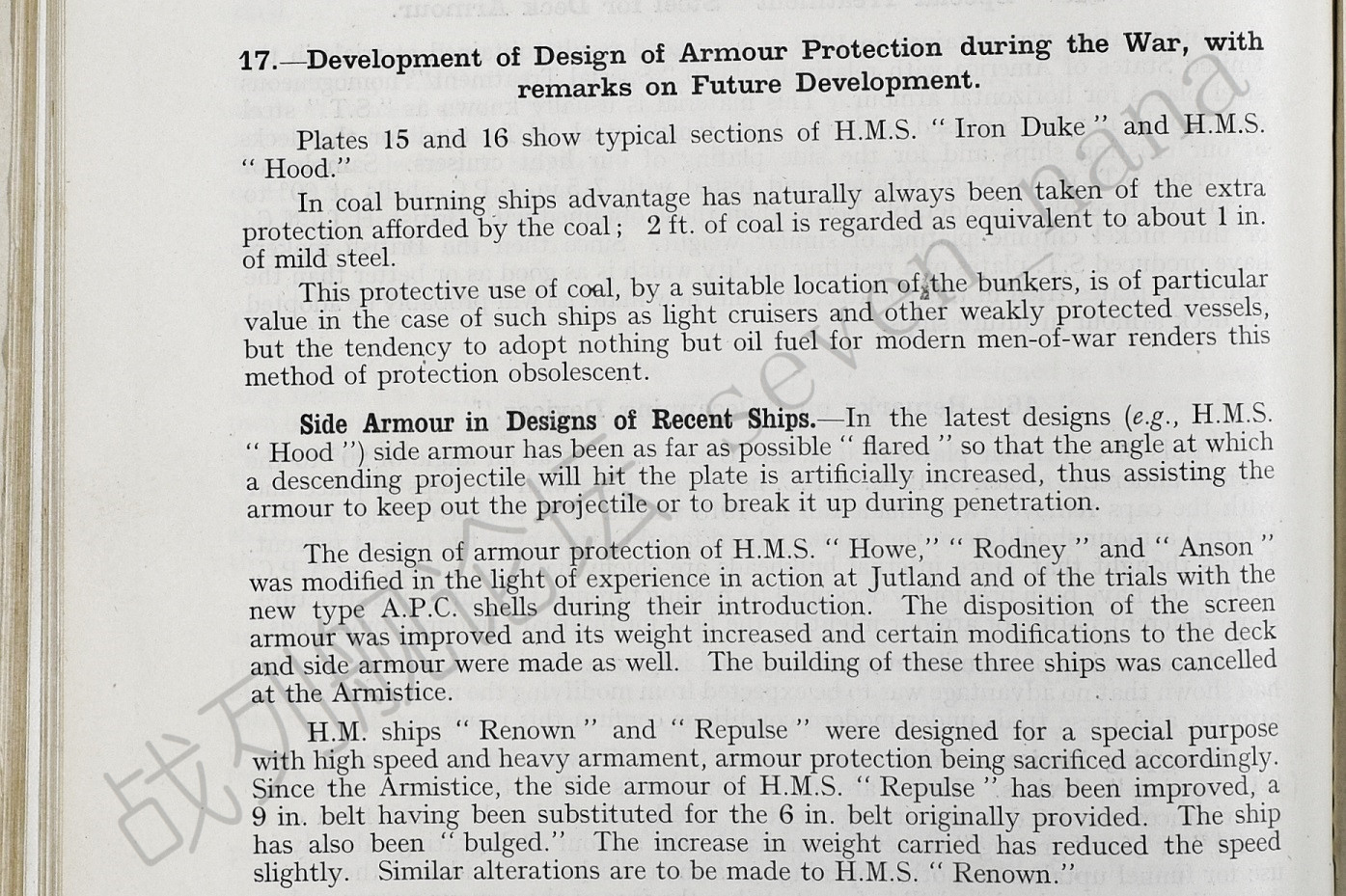

在我国最新式的设计(例如胡德号)上,我们采用了尽可能外飘的舷侧装甲设计,如此便能人为地增大入射炮弹与装甲板之间的夹角,这有助于提升装甲板的抗弹性能,并且还能增加入射炮弹在穿甲过程中发生破裂的概率。
铁公爵号的防护设计剖面图
胡德号的防护设计剖面图
基于日德兰海战中的经验,以及新式穿甲弹的实弹测试结果,豪、罗德尼、安森号(胡德号被取消的那三艘姐妹舰)的防护设计有所变更,其舷侧装甲和甲板装甲的设计有所调整,且舰体内部的隔舱装甲的厚度和布局也做了一定的变化。不过,在终战之后,我们取消了这些军舰的建造计划。
声望号与反击号,在设计用途上带有一定的特殊性,要求其具备高航速和重武装,因此牺牲了装甲防护能力。在终战之后,我们对反击号的装甲防护进行了改装,将原先的6英寸装甲带更换为9英寸装甲带,并加装了额外的防雷突出部。这些改装导致军舰重量上升,进而导致航速略微下滑。声望号也将接受类似的装甲防护改装。

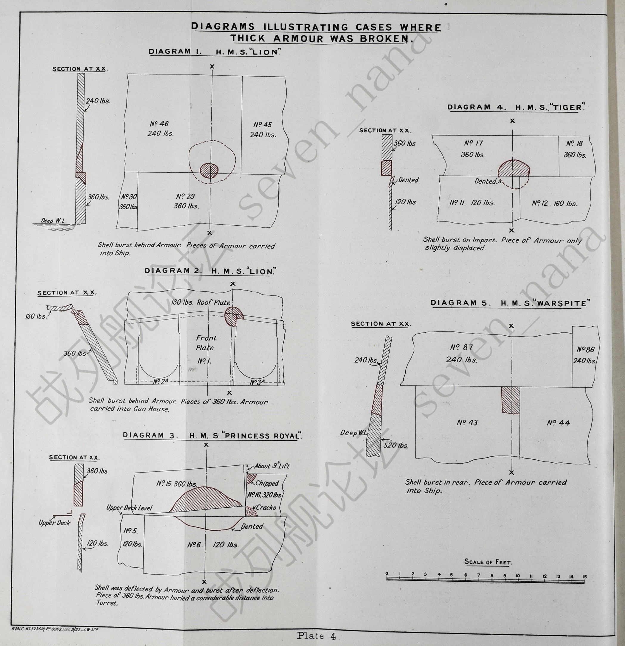

战争经验表明,当装甲板的边缘处被击中时,很可能会产生大尺寸的碎块,并被挤向后方,进而对舰体内部造成严重的破坏(详见下图)。
装甲板边缘被击中的案例
此外,在某些情况下,甚至会出现整块装甲板被挤入舰体内部的情况,例如狮号就有过这样的遭遇——有1发落在水线略往下区域的炮弹,在9英寸厚的装甲板附近爆炸,并导致了装甲板严重内凹(详见下图)。
狮号,整块装甲板被挤入舰体内部的案例

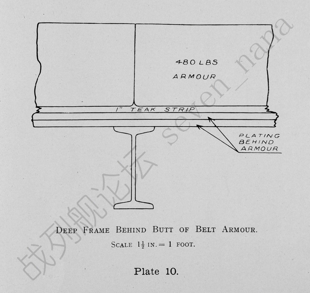

在大战之前,我们也曾对安装在靶垛上的装甲板进行过射击测试,其结果表明,装甲板边缘处并不是非常薄弱的环节(靶垛上的装甲板,其边缘处得到了非常强力的支撑,这与狮号等军舰上的实际结构是有所不同的)。然而这些测试还揭示了一个问题——在被大口径炮弹击中时,装甲板会发生猛烈的摇晃,这个情况促使我们对装甲板的支撑结构进行了思考。在此之后,我们引入了一种新的设计——首先,我们在装甲板接缝处的后方安装了重型工字梁;同时,我们还对装甲板的边缘处进行了修整,目的是避免尖锐的装甲板边缘对后方的背板造成损伤。这些新的措施,已在声望号和反击号上得到了应用。
胡德号,装甲板的支撑结构
从上到下依次是480磅(12英寸)装甲板、1英寸厚的木质垫板、2层厚度均为1英寸的钢制背板、以及强力工字梁。

此役之后,我们决定要对所有军舰的炮塔顶部装甲进行强化。具体来说,就是在各舰现有的炮塔顶部装甲板的基础上,加装一块1.5英寸厚的附加装甲。这种附加装甲的材质,与新式的炮塔顶部装甲板的材质是相同的,同样属于均质装甲。射击测试表明,在安装了这种附加装甲后,炮塔顶部装甲的抗弹能力有了明显的提升,不过相比于同等厚度的单层装甲板,其抗弹性能还是有所逊色的。这个结果表明,在未来的军舰上,我们有必要设置更大厚度的炮塔顶部装甲。在胡德号上,我们便将炮塔顶部装甲的厚度,增加到了5英寸。未来,我们计划进一步加大炮塔顶部装甲的厚度。此外,在未来的军舰上,我们还计划将炮塔顶部装甲完全放平,而不再采用现在这样的从前到后略带倾斜的布局。与后者相比,在击中前者时,炮弹的入射角更大,因而能够增加炮弹跳飞的概率。
胡德号的炮塔顶部装甲
从图中可以看到,一战时期的英国海军大口径炮塔上的顶部装甲,是采用上下搭接的安装方式的。我们在第一部分中介绍过,采用这种设计后,即便装甲板在炮弹冲击下变形,也能有效避免弹片通过装甲板接缝进入炮塔内部。然而这种安装方式,会导致装甲板略带倾斜,因而不利于抵挡远距离上射来的炮弹。

附录:关于引信的补充说明
在正文中,我们多次提及了引信相关的话题。对于这些引信,各位读者想必都不甚了解,因而有必要给出更多的说明。由于正文部分是对英国海军官方手册的翻译,因此为了保护其格式,我选择通过附录来进行解说。
穿甲弹的引信
在日德兰海战时,英国海军的穿甲弹,配备的是No. 16型引信(属于弹底引信),这种引信没有延迟设计,再加上穿甲弹内填充的立德炸药也非常敏感,因此这种炮弹非常容易出现早炸现象。在日德兰海战后,英国海军对这种引信进行了改进,增添了一个延迟模块,使其具备了延迟起爆的功能。这种新设计,被命名为No. 16 D型延迟引信(属于弹底引信)。在第三章 - Shell Committee中,我们已经对这两种引信进行了介绍,此处不再赘述。
半穿甲弹的引信
英国海军的半穿甲弹,配备的是No. 12型或No. 15型引信(都属于弹底引信)。这两种引信的结构,与No. 16型是比较类似的。尽管这些引信并没有延迟设计,但由于半穿甲弹内填充的是黑火药,引信中的助爆药也同样是黑火药,而黑火药本身就具备一定的延迟效果,因此这种炮弹实际上是具备短延迟效果的。
上文中已经反复说过,这两种引信的缺点,是敏感度不足,因而在击中轻型舰体结构时,可能会出现穿而不炸的哑弹问题。
此外,由于黑火药助爆药的威力较小,因此在配备到装药量较低的炮弹,例如7.5英寸或6英寸穿甲弹上时,其爆炸威力有所不足,因此英国人又提出要研制一种使用高爆炸药作为助爆药的弹底引信。
No. 12 Mark X N型引信的结构图
No. 15 Mark V C型引信的结构图
高爆弹的引信
英国海军的高爆弹,配备的是No. 13型或No. 18型引信(都属于弹头引信)。前者使用黑火药作为助爆药,而后者则使用高爆炸药作为助爆药,但后来也开发出了使用黑火药的版本,并命名为No. 18 P型。
使用黑火药作为助爆药的引信,天生带有稍许的延迟功能,而使用高爆炸药作为助爆药的引信,则会在触发瞬间起爆。上文中已经说过,在执行对舰攻击任务时,高爆弹也需要有一定的延迟功能,因而黑火药引信会是更好的选择。
然而,由于高爆弹内填充的立德炸药非常敏感,会在剧烈冲击下自行起爆,因而在爱丁堡号试验中(详见上文及第二章 - Projectile Committee),装填了立德炸药的12英寸或13.5英寸高爆弹,尽管其配备的是使用黑火药作为助爆药的No. 13型引信,但在击中4英寸厚度的装甲板时,依然会立刻起爆,将大部分的爆炸能量消耗在舰体以外。
No. 13 Mark IV C型引信的结构图
No. 18 Mark II C型引信的结构图

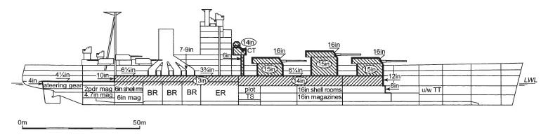

下图中展示了英国海军在20年代中期建造的纳尔逊级战列舰的装甲布局图。
该级的防护设计,与一战时期的主力舰有很大区别:首先,该级没有次装甲带,但核心区域的装甲防护非常厚重。其次,其弹药库段的防护水准都要明显高于动力舱段的防护水准:弹药库段的主装甲带厚度为14英寸,装甲甲板厚度为6.25英寸,相比之下,动力舱段的主装甲带厚度为13英寸,装甲甲板厚度为3.75英寸。再者,该级非常重视炮塔的防闪焰设计,但也导致了供弹系统复杂,且容易出故障的缺点。另外,该级还采用了炮塔式的副炮。这些特征,都是基于一战时的战训而做出的改变。

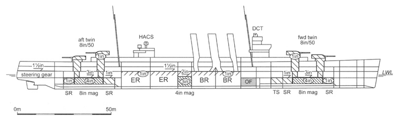

肯特级巡洋舰
下图中展示了英国海军在20年代中期建造的肯特级巡洋舰的装甲布局图。
该级的防护设计,与一战时期的巡洋舰有很大区别:该级采用了弹药库单独防护的设计,且装甲十分厚重,拥有4英寸厚度的侧面装甲和3英寸厚度的顶部装甲,相比之下,动力舱段的防护水准则低得多,仅有1英寸厚度的加厚船壳和1.5英寸厚度的加厚甲板。另外,该级还采用了炮塔式的主炮。这些特征,也是基于一战时的战训而做出的改变。
