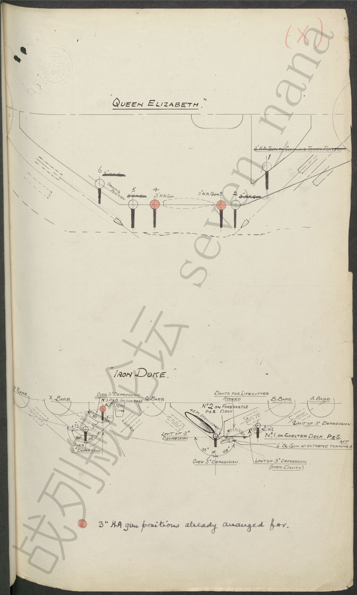

铁公爵级和伊丽莎白女王级上可用于安装12磅火炮的位置
从图中可以看出,这两级军舰上可供安装12磅火炮的位置,是多么的捉襟见肘——对于铁公爵级来说,除了预定将要安装12磅高射炮的位置之外,每舷只有3个能够安装12磅反雷击火炮的位置(炮座未涂色的是反雷击火炮,炮座涂红色的是高射炮),总计只能安装8门12磅炮。而对于伊丽莎白女王级来说,若是计入高射炮的话,每舷总共能找到6个安装位置,总计能够安装12门12磅炮;而不计高射炮的话,每舷只能安装4门12磅炮。
由于这些火炮的安装位置十分尴尬,因此反对呼声很高,且对于这些火炮实际能起到多大的效果,也存在诸多质疑。对于伊丽莎白女王级来说,增添12门12磅炮,意味着舰艇吨位会上涨100吨,这样的代价是否值得,实在是有必要慎重考虑的。
至于舰上的高射炮,结合飞机的发展进度来看,现有的高射炮是能够满足防空要求的,且这些火炮的炮座设计和布置,也是能够满足对海射击需求的。

(2)第二战列舰中队副司令阿巴思诺特少将提出,由驱逐舰发起的夜间雷击,其发射鱼雷的距离是很近的,完全处于12磅火炮的有效射程之内,因此只需要有充分数量的12磅火炮便能满足夜间反雷击需求。他提出,应在每舷布置10门反雷击火炮。
然而,结合现有军舰的设计来看,阿巴思诺特少将提出的设想是不可取的。他设想中的那些布置位置会受到主炮炮口暴风的干扰,且在Q炮塔上方设置搭建一个平台并按照12磅火炮的设想,也是卡拉翰上将所反对的。
(3)第五巡洋舰中队司令克里斯蒂安少将认为,铁公爵级所配备的6英寸P. VIII型炮座,在设计上有所不足,限制了俯仰和旋回瞄准手的视野,并认为如果能扩展其视野的话,就不用再安装12磅火炮了。
对于这个问题,实际上这种炮座是专门设计成这样的,其目的就是为了减缓炮口暴风带来的影响。如果按照克里斯蒂安少将的建议扩大开口的话,那么当主炮开火时,就无法使用这些6英寸火炮了。
(4)第五战列舰中队司令柯里少将认为,额外增加的12磅火炮可能会妨碍到探照灯的操作,因而建议增添6英寸火炮的数量,且不一定要将其布置在炮廓装甲内。
这个建议显然是不现实的,既然连布置12磅火炮的位置都不好找,就更不可能找到能布置6英寸火炮的位置了。
(5)第二巡洋舰中队司令麦登少将指出,在反雷击火炮的数量方面,只有我国选择了12门火炮这样少的数量,其他国家的主力舰所装备的反雷击火炮数量都多得多。
话题(IV):如果要为现有主力舰增配较小口径的反雷击火炮,该怎么布置?
对于铁公爵级而言,由于该舰已经建成了,因而我们所能做的,最多也就是见缝插针式布置几门孤零零的火炮,它们并不能起到多大的作用。
对于伊丽莎白女王级和后续舰型(此处指的是复仇级)而言,目前设想的每舷布置4门轻型火炮的布局,也无法达到上述报告中所描述的那种反雷击效果。对于这些军舰而言,最好的解决措施,似乎就是卡拉翰上将所提出的“在每舷的前部和后部区域,各布置一组由3-4门12磅火炮构成的炮群”。尽管卡拉翰上将建议用12磅炮,不过也有其他将官支持增配4英寸火炮的。由于我们已经决定要撤出防雷网,空出了一些富余的吨位,因而对于增添反雷击火炮导致的增重问题,也可以重新再考虑。最大的难点,还是在于如何在现有军舰上找出能有效布置这些火炮的位置。
