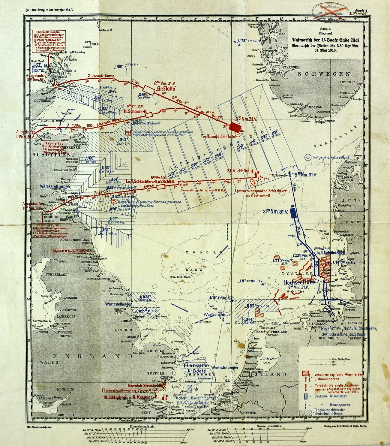

至1916年4月底时,德国人拿出了一套与以往不太一样的作战计划:他们打算让潜艇参与到水面舰艇的作战行动中,起到侦察并削弱敌舰的作用。具体做法是:希佩尔率领的侦察舰队,对英国东海岸城市桑德兰进行袭击,并引诱英国舰队出击;舍尔率领的公海舰队本队,则在弗兰伯勒角与多格尔沙洲西南部之间的水域待命,换句话说,其位置要比希佩尔更靠南一些;至于潜艇,则会在英国各个军港的出海口进行埋伏。另外,考虑到作战海域非常靠近英国,因此德国人还会派出飞艇,为舰队提供空中侦察和预警。
起初,德国人是打算在5月17日时出击的,但由于第3战列舰中队的部分战列舰的冷凝器存在问题需要修理,再加上塞德里茨号战列巡洋舰在4月份时中了水雷需要修理,因此出击时间被推迟到了5月23日。
在这种情况下,潜艇部队的指挥官提议,可以先把潜艇派出去侦察,公海舰队司令舍尔中将同意了,于是他们派出了10艘潜艇——在5月23日之前,这些潜艇会在北海中部地区巡弋,为其他部队探清敌情;到5月23日时,这些潜艇则会前往英国东北部沿岸进行埋伏。此外,他们还派出了3艘布雷潜艇,前往英国沿海布雷,其中有1艘被击沉,另1艘被迫返航,还有1艘潜入了斯卡帕湾,并布设了水雷,但未能对大舰队造成损伤。另外,在北海南部区域,同样也有德国潜艇进行巡逻。
至5月23日时,塞德里茨号仍然未修好,因此出击时间又不得继续推迟,直到5月29日时,塞德里茨号终于修好了,因此最终的出击时间被定在了5月30日。
另一方面,由于海上持续刮着猛烈的东北风,因此飞艇部队始终无法出击,而如果继续等待下去,潜艇的自持力就会耗尽,因此舍尔决定,如果到5月30日时,飞艇还无法出动,那么他就会放弃袭击桑德兰的作战计划,转而选择一个不需要飞艇侦察的作战计划——他选择前往丹麦和挪威之间的斯卡格拉克海峡——舍尔认为,如果他们出现在该区域,同样也能引诱英国舰队出击。根据他们的计划,希佩尔率领的侦察舰队,会在5月31日下午及夜间,在该海峡内猎杀商船,如果遭遇小股敌舰则歼灭之,如果遭遇大队敌舰则将其引诱至舍尔本队处。德国舰队实际出击时,采用的就是这个作战计划——在5月31日凌晨,他们兵分两路,分别从亚德河口和易北河口出航,驶向了斯卡格拉克海峡。
英国人的作战计划
一个惊人的巧合是,英国人同样也打算前往斯卡格拉克海峡,并认为这么做可以引诱出公海舰队,只不过大舰队总司令杰里科选定的日期,是6月2日,相比舍尔的计划要晚一些。
然而,在5月30日之时,英国海军部得到了新的情报。在此情况下,大舰队的出航时间提前了,他们在5月30日晚间就驶离了港口——这要比德国海军的出航时间,还早了好几个小时。

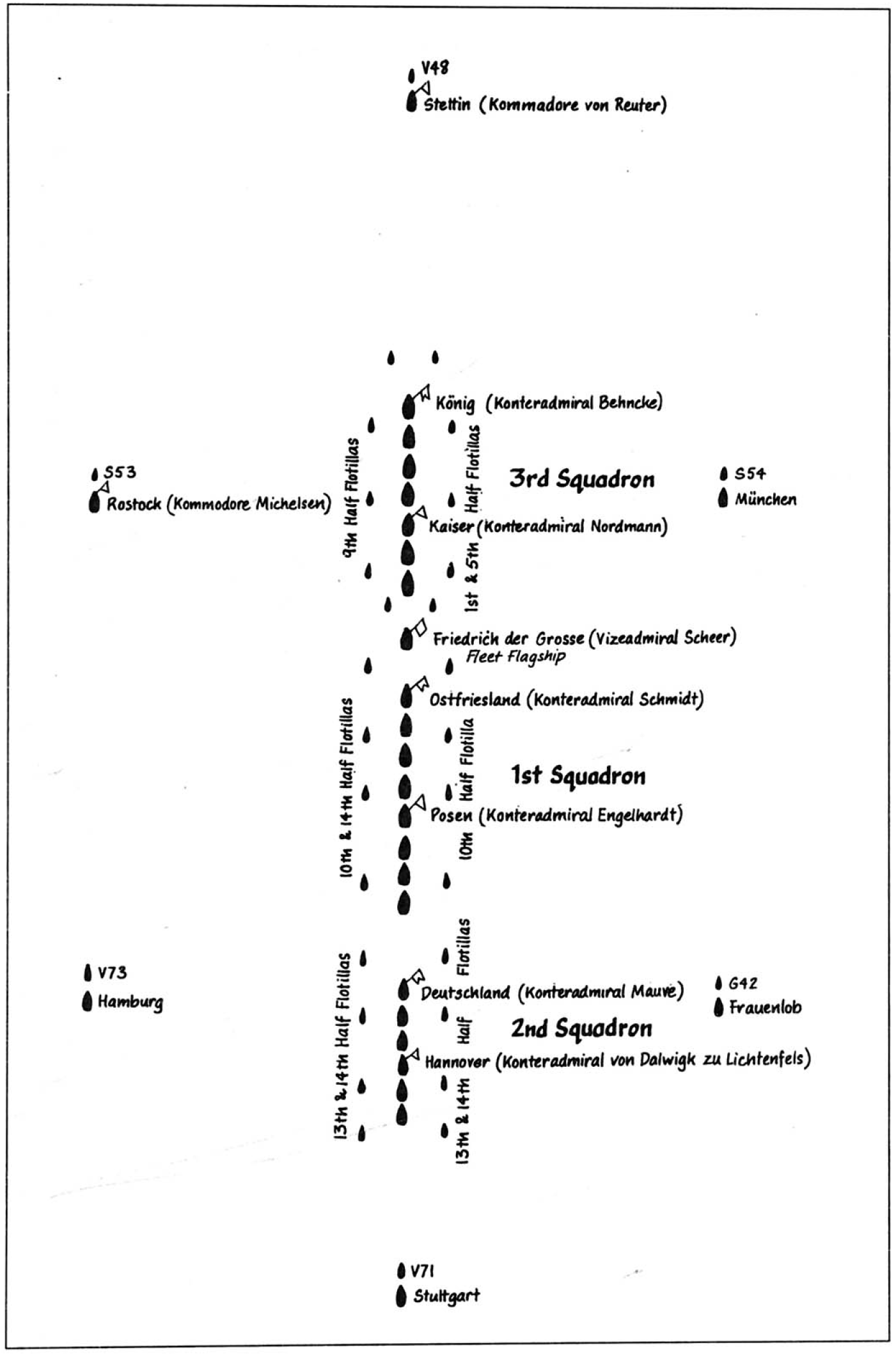

公海舰队本队的战斗序列
公海舰队总司令:舍尔(Reinhard Scheer)中将,总旗舰:腓特烈大帝(SMS Friedrich der Große)号战列舰。
第3战列舰中队(III. Geschwader),指挥官:贝恩克(Paul Behncke)少将,下辖编制:第5和第6战列舰分队。
第5战列舰分队(5. Division),指挥官由中队指挥官兼任,下辖舰艇:国王(SMS König)号(旗舰)、大选帝侯(SMS Großer Kurfürst)号、边境伯爵(SMS Markgraf)号、皇太子(SMS Kronprinz)号战列舰。
第6战列舰分队(6. Division),指挥官:诺德曼(Hermann Nordmann)少将,下辖舰艇:皇帝(SMS Kaiser)号(旗舰)、摄政王路易特波特(SMS Prinzregent Luitpold)号、皇后(SMS Kaiserin)号战列舰。
第1战列舰中队(I. Geschwader),指挥官:施密特(Ehrhard Schmidt)中将,下辖编制:第1和第2战列舰分队。
第1战列舰分队(1. Division),指挥官由中队指挥官兼任,下辖舰艇:东弗里斯兰(SMS Ostfriesland)号(旗舰)、图林根(SMS Thüringen)号、赫尔格兰(SMS Helgoland)号、奥尔登堡(SMS Oldenburg)号战列舰。
第2战列舰分队(2. Division),指挥官:恩格尔哈特(Walter Engelhardt)少将,下辖舰艇:波森(SMS Posen)号(旗舰)、莱茵兰(SMS Rheinland)号、拿骚(SMS Nassau)号、威斯特法伦(SMS Westfalen)号战列舰。
第2战列舰中队(II. Geschwader),指挥官:毛弗(Franz Mauve)少将,下辖编制:第3和第4战列舰分队(该中队均为前无畏舰)。
第3战列舰分队(3. Division),指挥官由中队指挥官兼任,下辖舰艇:德意志(SMS Deutschland)号(旗舰)、波美拉尼亚(SMS Pommern)号、西里西亚(SMS Schlesien)号战列舰。
第4战列舰分队(4. Division),指挥官:利希滕费尔斯(Gottfried Freiherr von Dalwigk zu Lichtenfels)少将,下辖舰艇:汉诺威(SMS Hannover)号(旗舰)、石勒苏益格-荷尔斯坦因(SMS Schleswig-Holstein)号、黑森(SMS Hessen)号战列舰。
第4侦察群(IV. Aufklärungsgruppe),指挥官:罗伊特(Ludwig von Reuter)准将,下辖舰艇:斯德丁(SMS Stettin)号(旗舰)、慕尼黑(SMS München)号、弗劳恩洛布(SMS Frauenlob)号、斯图加特(SMS Stuttgart)号、汉堡(SMS Hamburg)号轻巡洋舰。
驱逐舰部队指挥官:米切尔森(Andreas Michelsen)准将,旗舰:罗斯托克(SMS Rostock)号轻巡洋舰。
第1驱逐舰中队(I. Torpedoboots Flottille),指挥官:阿尔布雷希特(Conrad Albrecht)上尉,中队领舰:G39号驱逐舰,下辖编制:第1驱逐舰半中队。
第1驱逐舰半中队(1. Halbflottille),指挥官由中队指挥官兼任,下辖舰艇:G38号、G40号、S32号驱逐舰。
第3驱逐舰中队(V. Torpedoboots Flottille),指挥官:霍尔曼(Wilhelm Hollmann)少校,中队领舰:S53号驱逐舰,下辖编制:第5、第6驱逐舰半中队。
第5驱逐舰半中队(5. Halbflottille),指挥官:戈蒂埃(Theophil Gautier)上尉,下辖舰艇:V71号、V73号、G88号驱逐舰。
第6驱逐舰半中队(6. Halbflottille),指挥官:里德尔(Theodor Riedel)少校,下辖舰艇:S54号、G42号、V48号驱逐舰。
第5驱逐舰中队(V. Torpedoboots Flottille),指挥官:海因克(Oskar Heinecke)少校,中队领舰:G11号驱逐舰,下辖编制:第9、第10驱逐舰半中队。
第9驱逐舰半中队(9. Halbflottille),指挥官:霍费尔(Gerhard Hoefer)上尉,下辖舰艇:V2号、V1号、V3号、V4号、V6号驱逐舰。
第10驱逐舰半中队(10. Halbflottille),指挥官:克莱恩(Friedrich Klein)上尉,下辖舰艇:G8号、V5号、G7号、G9号、G10号驱逐舰。
第7驱逐舰中队(VII. Torpedoboots Flottille),指挥官:科赫(Gottlieb von Koch)少校,中队领舰:S24号驱逐舰,下辖编制:第13、第14驱逐舰半中队。
第13驱逐舰半中队(13. Halbflottille),指挥官:齐策维茨(Georg von Zitzewitz)上尉,下辖舰艇:S15号、S16号、S17号、S18号、S20号驱逐舰。
第14驱逐舰半中队(14. Halbflottille),指挥官:科德斯(Hermann Cordes)少校,下辖舰艇:S19号、S23号、V189号、V186(中途返航,未参加战斗)号驱逐舰。
公海舰队下属的侦察舰队的战斗序列
第1侦察群(I. Aufklärungsgruppe),指挥官:希佩尔(Franz von Hipper)中将(他同时也是整个侦察舰队的司令),下辖舰艇:吕佐夫(SMS Lützow)号(旗舰)、德尔弗林格(SMS Derfflinger)号、塞德里茨(SMS Seydlitz)号、毛齐(SMS Moltke)号、冯·德·坦恩(SMS Von der Tann)号战列巡洋舰。
第2侦察群(II. Aufklärungsgruppe),指挥官:伯迪克(Friedrich Boedicker)少将,下辖舰艇:埃尔宾(SMS Elbing)号、皮劳(SMS Pillau)号、法兰克福(SMS Frankfurt)号(旗舰)、威斯巴登(SMS Wiesbaden)号轻巡洋舰。
驱逐舰部队指挥官:海因里希(Paul Heinrich)准将,旗舰:雷根斯堡(SMS Regensburg)号轻巡洋舰。
第2驱逐舰中队(II. Torpedoboots Flottille),指挥官:索尔(Heinrich Schuur)中校,中队领舰:B98号驱逐舰,下辖编制:第3、第4驱逐舰半中队。
第3驱逐舰半中队(3. Halbflottille),指挥官:伯斯特(Heinrich Boest)少校,下辖舰艇:G101号、G102号、B97号、B112号驱逐舰。
第4驱逐舰半中队(4. Halbflottille),指挥官:迪特玛尔(Adolf Dithmar)少校,下辖舰艇:B109号、B110号、B111号、G103号、G104号驱逐舰。
第6驱逐舰中队(VI. Torpedoboots Flottille),指挥官:舒尔茨(Max Schultz)少校,中队领舰:G41号驱逐舰,下辖编制:第11、第12驱逐舰半中队。
第11驱逐舰半中队(11. Halbflottille),指挥官:吕曼(Wilhelm Rüman)上尉,下辖舰艇:V44号、G86号、G87号驱逐舰。
第12驱逐舰半中队(12. Halbflottille),指挥官:拉斯(Rudolf Lahs)上尉,下辖舰艇:V69号、G37号、V45号、V46号、S50号驱逐舰。
第9驱逐舰中队(IX. Torpedoboots Flottille),指挥官:格勒(Herbert Goehle)少校,中队领舰:V28号驱逐舰,下辖编制:第17、第18驱逐舰半中队。
第17驱逐舰半中队(17. Halbflottille),指挥官:埃尔哈特(Hermann Ehrhardt)上尉,下辖舰艇:V27号、V26号、S36号、S51号、S52号驱逐舰。
第18驱逐舰半中队(18. Halbflottille),指挥官:提勒森(Werner Tillessen)少校,下辖舰艇:V30号、V29号、S33号、S34号、S35号驱逐舰。

在5月31日时,德国人事先派出的10余艘潜艇,已经在英国东部沿岸地区的各个军港出海口外设伏;公海舰队及其下属的侦察舰队,则于5月31日凌晨时驶出了锚地——其中,公海舰队主力的驻地是亚德河口,希佩尔和舍尔一前一后,分别于5月31日1时、以及2时30分时驶离了锚地。至于老旧的第2战列舰中队,其驻地则是易北河口,他们是在1时45分时出发的,在2小时15分钟后(即4时),该部与舍尔队完成了汇合,组成了公海舰队本队。此后,德国舰队避开了英国人设下的雷区,向北驶向了斯卡格拉克海峡。
而英国舰队,则是自5月30日21时起,就兵分三路,陆续从斯卡帕湾、因弗戈登、以及罗塞斯出发了。前两支部队在5月31日中午时分完成了汇合,组成了大舰队本队,而从罗塞斯出发的战列巡洋舰队则是在大舰队本队以南区域单独行动。
尴尬的是,那些埋伏在英国东北部沿岸的德国潜艇,并未对出击的英国舰队造成任何实质性的伤害——有几艘潜艇发现了英舰出击的情况,并通过无线电进行了汇报,但由于他们只看到了出击舰队的一小部分,因此尽管这些信息传递到了舍尔手中,却没有引起后者的重视。被派往英国东南部沿海的潜艇,由于并不在英国舰队的出击路线上,因此在本场海战中也未发挥什么作用。
至于德国飞艇部队,先前一直受到天气情况的影响而无法起飞,直到5月31日上午,天气情况好转后,他们才派出了5艘飞艇执行侦察任务,但实际并未起到什么实质性作用。
双方舰队出航时的宏观态势图,5月30日10时至5月31日2时30分
下图中展示了双方舰队在出航选择的路线、埋伏在英国东海岸的德国潜艇部队的分布情况、以及德国飞艇部队的动向(此类黄底图片出自德国官方战史,标注的是欧洲中部时间,而文中记述的是格林威治时间,前者比后者早1个小时,下同)。
根据杰里科发出的命令,从因弗戈登出发的部队,应前往北纬58°15′东经2°的预定区域,并与从斯卡帕湾出发的部队汇合。同时,杰里科还命令贝蒂队前往北纬56°40′东经5°的预定区域,他预计贝蒂会在5月31日14时左右到达此处,此时杰里科队则应到达北纬57°45′东经4°15′的预定区域,即杰里科应位于贝蒂的西北偏北方向,双方相距69海里。如果没有新的情况,那么杰里科会向合恩礁方向前进,而贝蒂则应与杰里科汇合;但如果贝蒂与敌方发生遭遇的话,那么即便他进行回撤,也需要花费接近两个小时的时间,才能与杰里科汇合,因此这两支部队之间的间距,是略有些远的。另外,由于第3战列巡洋舰中队是临时编入大舰队的,第5战列舰中队是临时编入战列巡洋舰队的,前者原先是隶属战列巡洋舰队的,而后者原先是隶属大舰队本队的,因此按照预定计划,当贝蒂和杰里科汇合后,这两支中队会各归各位,即第3战列巡洋舰中队会加入贝蒂队,而第5战列舰中队则会加入杰里科队。
至约定的14时,贝蒂与杰里科都有些滞后,并未到达预定区域,但双方之间的相对位置和距离是基本正确的。由于一路上并未发现敌舰,因此贝蒂当时已经在调整航向,准备与杰里科汇合了;14时15分时,贝蒂向全体发出了将航向调整为北微东方向(磁方位角,下同)的命令。
另一方面,舍尔与希佩尔,则正在按照作战计划,一前一后向斯卡格拉克海峡方向前进,他们之间的距离,大约为50海里。根据计划,他们将于16时左右,到达斯卡格拉克海峡的入海口(具体位置是北纬57°15′东经7°10′)。然而,在他们到达目的地之前,英德双方的军舰,就发生了遭遇。

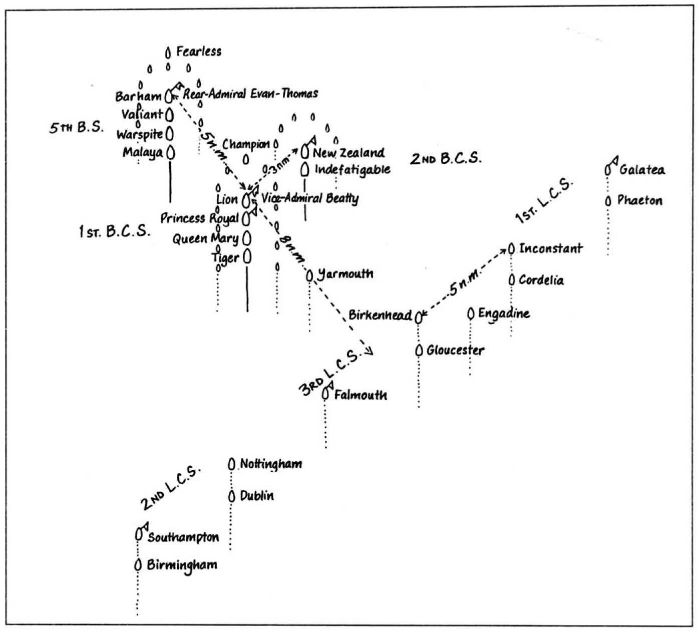

英国战列巡洋舰队的队形
下图中展示了贝蒂队当时采用的队形。该编队中总共包含9艘战列巡洋舰、4艘战列舰、14艘轻巡洋舰、27艘驱逐舰、1艘水上飞机母舰。
该编队是作为侦察幕展开的,其最前方是水上飞机母舰恩加丁号,以及由第1、第2、第3轻巡洋舰中队组成的侦察幕。其后方是旗舰狮号,以及第1、第2战列巡洋舰中队。至于第5战列舰中队(快速战列舰),则位于编队的最后方。主力舰都是以中队为单位采用单列纵队的队形,以旗舰狮号及紧随其后的第1战列巡洋舰中队为基准,第5战列舰中队与其保持5海里间距,第2战列巡洋舰中队则与其保持3海里间距。轻巡洋舰则是采用双舰纵队的队形,各纵队之间保持5海里间距,整个轻巡洋舰侦察幕的宽度为25海里,并与旗舰及第1战列巡洋舰中队保持8海里间距。为了保证轻巡洋舰与战列巡洋舰之间的通讯,有一艘轻巡洋舰被布置在了两者之间的位置,作为通报舰使用,她与两者的距离都是4海里。
但是,由于当时他们在向北调整航向,因此队形就发生了变化,前队改后队了。从图片中可以看到,在那个状态下,快速战列舰最靠北(也就是最靠近杰里科),旗舰狮号及第1,第2战列巡洋舰中队稍微靠后,最后方则是轻巡洋舰侦察幕及水上飞机母舰恩加丁号。

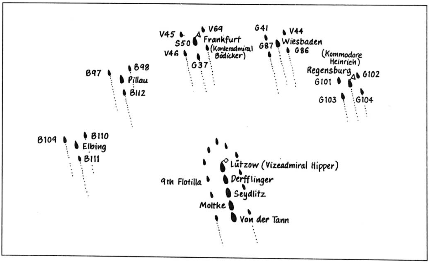

德国侦察舰队的队形
下图中展示了希佩尔队当时采用的队形。该编队中总共包含5艘战列巡洋舰、5艘轻巡洋舰、30艘驱逐舰。
该编队是作为侦察幕展开的,其最前方是由轻巡洋舰组成的弧形侦察幕,战列巡洋舰则位于其后方,可对其进行支援,巡洋舰周围还有驱逐舰伴随,起到反潜屏护作用。尽管希佩尔队的编制与贝蒂队不同,队形上也不太一样,但其背后的原则是类似的:都是轻巡洋舰在前,战列巡洋舰/快速战列舰在后。

德国公海舰队的队形
下图中展示了舍尔队当时采用的队形。该编队中总共包含22艘战列舰、6艘轻巡洋舰、31艘驱逐舰。
可以看到,第1、第2、第3战列舰中队采用了单列纵队的队形,其左右两侧都有驱逐舰组成的屏护幕,再往外还有一层有轻巡洋舰和驱逐舰共同组成的,呈六边形布置的警戒哨。有必要说明的是,舍尔的队形,与杰里科是截然不同的,前者麾下的战列舰采用的是单列纵队,后者则是并列纵队。其背后的原因,则是德国人偏好单列纵队作为行军队形,而英国人则偏好并列纵队。

根据Arthur J. Marder的说法(From the Dreadnought to Scapa Flow, Volume III, Jutland and After, May to December 1916, P.48-49):
There is the criticism of Beatty's stationing of the 5th Battle Squadron five miles to the Battle Cruiser Fleet instead of organizing his fleet to fight as one tactical unit. What are the facts? There seem to have been two considerations in Beatty's mind. One is as follows: The 5th B.S. was sent as a supporting Force for the Battle Cruiser Fleet [not to be used as an integral part of the Battle Cruiser Fleet until an action was joined]...In the second place, Beatty made his disposition of the 5th Battle Squadron in part to facilitate their fitting into their place in the van of the Grand Fleet cruising disposition when he turned north to join up with Jellicoe.
有不少人批评,贝蒂不应该把第5战列舰中队布置在战列巡洋舰队后方5海里的位置,而是应该将他们集合到一起。那么事实到底如何呢?在贝蒂的思绪中,似乎有两个考量因素:其一,第5战列舰中队是作为支援力量,派给战列巡洋舰队的,因此在战斗爆发之前,这支部队并没有被当作战列巡洋舰队中的固有的一部分。其二,贝蒂之所以采用这个队形,有部分原因在于,当他与与杰里科汇合后,这个队形能让第5战列舰中队方便地回归到大舰队前卫的位置上。
根据Andrew Gordon的说法(The Rules of the Game: Jutland and British Naval Command, P.68-69):
Beatty’s positioning of the 5th BS was unsound. The SSE’ly direction of the nearest German bolt-hole should have told him where to place his slower battle-squadron in relation to the BCF: either in the same direction from Lion as Engadine, or at least at right angles to it. In either case, in the real world of the afternoon of May the 31st, he might have put some of Hipper’s battlecruisers under the North Sea instead of losing two of his own. With his battleships placed where they were, the vice-admiral would either go into action without their support, or he would have to hang around for them to catch up while the enemy got away. So why did he not dispose his heavy forces in concentration? The heart of the matter seems to be that Beatty had a mind-set about not meeting the enemy.
由于德国海军的基地在贝蒂队的东南偏南方向,因此他给第5战列舰中队安排的位置,是不合理的。由于该中队的最大航速低于战列巡洋舰们,因此她们应该像水上飞机母舰恩加丁号那样,布置在旗舰的前方,或者至少将其布置在旗舰的侧面。如果贝蒂这么做了,那么在5月31日下午,他很可能会击沉几艘德国战列巡洋舰,而不是像史实那样,自己损失两艘战列巡洋舰。把这些快速战列舰布置在旗舰后方,意味着贝蒂要么只能在得不到这些军舰的支援的情况下投入战斗,要么就只能等待这些军舰追上来,与此同时放任敌人逃之夭夭。所以贝蒂为什么没有将他手下的主力舰集中起来呢?真实原因,可能是贝蒂没想到他们真的会遭遇敌人。
根据John Brooks的说法(The Battle of Jutland, P.167-168):
By presenting fronts inclined NE-SW, both the light cruisers and the battlecruisers were facing the probable direction from which the Germans might advance. In contrast, the 5BS were five miles in the wrong direction, either for supporting Beatty should he encounter a superior force, or for joining him in chasing a retreating enemy. They were, however, conveniently positioned for taking their place between the battlecruisers and the battlefleet in the combined fleets’ cruising order. Thus Beatty seems already to have been thinking mainly about his meeting with Jellicoe.
(在向北汇合之前)贝蒂队的侦察幕,是沿着东北-西南方向展开的,并将轻巡洋舰和战列巡洋舰对准了德舰最有可能出现的方位。然而,第5战列舰中队的位置则有问题,不应该在旗舰后方5海里,而是应该在旗舰前方5海里。无论是在遭遇强敌的情况下,还是在追击撤退敌舰的情况下,这样布置都会更有利。这些快速战列舰之所以被布置在后方,是为了在战列巡洋舰与大舰队本队之间形成衔接。换句话说,贝蒂可能主要考虑的是跟杰里科汇合的事。
结论:杰里科选择的间距是符合常规做法的,他之所以这么做,主要是因为他既需要防范德国人向英国东南沿海发起袭击,同时也需要防范德国人向北突破封锁线。贝蒂采用这个队形,也并非毫无理由,但他的确没有为可能发生的战斗做好充分准备,因此并不是毫无过错的。

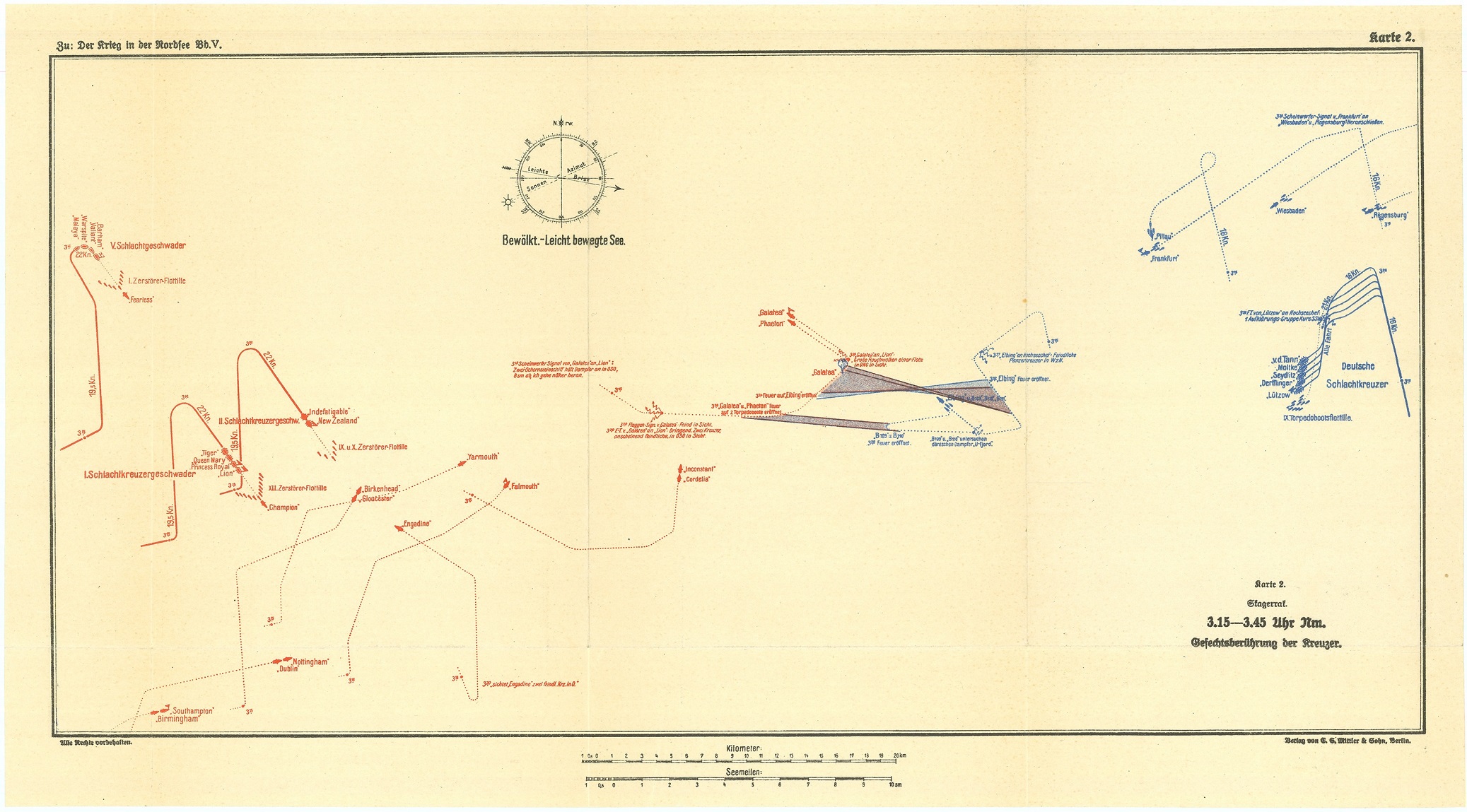

英德双方的交战态势,14时15分 - 14时45分
14时20分,伽拉忒亚号通过无线电汇报,他们发现了疑似敌舰。在确认了对方是德国军舰后,在14时28分时,伽拉忒亚号与法厄同号一起,在大约11,000码距离上开火了。另一方面,德舰也发现了英舰,并向上级做出了汇报。14时32分,埃尔宾号在大约14,000-15,000码距离上向英舰开火了,而英舰也进行了回击,这便是整场海战中最初的交火。
收到报告后,贝蒂和希佩尔都得知了敌情。德方的战列巡洋舰、以及埃尔宾号之外的其他轻巡洋舰,很快就进行了转向,向正在交战的方向靠拢。另一方面,由于贝蒂队当时正处于向北微东方向进行转向的过程之中,因此他先于14时25分,向驱逐舰发出了即将要进行转向,并要求他们完成转向后重新编队的预告,随后在14时32分,发出了将航向调整为东南偏南的命令。贝蒂的意图是抢在德舰前方,切断他们返回赫尔格兰湾的退路。第1、第2战列巡洋舰中队根据命令进行了转向,但第5战列舰中队却没有照办,直到数分钟后,他们才将航向调整为与其他军舰一致。受此影响,双方之间的距离被进一步拉远了。
另一方面,在与德舰发生接触后,伽拉忒亚号和法厄同号转而向西北方向航行。至14时35分时,伽拉忒亚号通过无线电汇报:“发现大量烟雾,似乎是由一支舰队发出的”。该舰所看到的烟雾,实际上就是德国侦察舰队中的其他军舰所排出的。但是,伽拉忒亚号并未进一步抵近侦察,因而错失了获取详细敌情的机会。

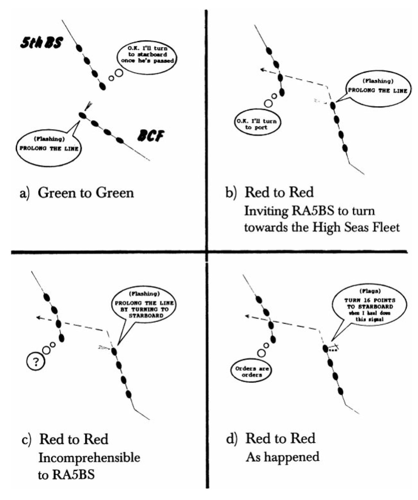

Beatty made a general signal by flags at 2.32 ordering his forces to turn for a course of SSE. Without waiting for acknowledgements from senior officers, as BCFOs warned he might not, VABCF hauled the signal down (making it executive).
在14时32分,贝蒂用信号旗发出了命令:“全体舰船将航向调整为东南偏南”,未等待其他将官们回复收到,他就降下了信号旗(表示执行这条命令)。对于这种不等待回复的做法,贝蒂在其【战列巡洋舰队命令】中是提到过的。
Barham’s yeoman saw the flag-hoist but was unable to read it. However, a recommencement of the zigzagging routine (two points either side of the base course), which had lapsed with the turn to the north, was expected, and Barham’s officer-of-the-watch, Lieutenant Alfred Phillips, assumed that this was it. Her hoist for “ALTER COURSE TOGETHER 2 POINTS TO PORT” was probably already bent on the halyard in anticipation, and it now shot up to the yardarm and down again and the four battleships turned simultaneously onto a course of NbyW, almost exactly the opposite course to that adopted by Beatty.
巴勒姆号上的水兵看见了狮号打出的信号旗,但是没能看清。但是,由于他们原本处于向北调整航向的过程中,预期应该是会做2个罗经点的之字规避机动的,所以巴勒姆号上的值班军官估计这是个之字规避机动的信号。甚至有可能,巴勒姆号的旗绳上,当时已经挂好了“向左舷转向,2个罗经点,各舰同时转向”的信号旗了。接下来,这个信号旗就被挂了上去(表示发布这条命令),随后又降了下来(表示执行这条命令),于是该中队的四艘战列舰就同时转向了北微西,与贝蒂采取的航向几乎完全相反。
With the ‘waypoint’ turn to the north at 2.15 Tiger had become the furthest battlecruiser from the 5th BS, and she not unnaturally supposed that her signal-relaying-by-searchlight duty had ended. Lion however, did not grasp this and for several fateful minutes nobody thought to repeat the turn-SSE signal to RA5BS in Barham. So, while Beatty powered off to the SSE behind a great pall of coal smoke, Evan-Thomas’s squadron put itself onto a reciprocal course with every second adding 20 yards to its distance from the battle-cruisers it was supposed to support.
由于在14时15分时,战列巡洋舰队刚刚进行了航向大调整,因此虎号已经不再是第1战列巡洋舰中队中,距离第5战列舰中队最近的军舰了,反而是最远的了。而旗舰狮号却没有意识到这一点,因此在那关键的几分钟内,没有人意识到应该通过探照灯,把转向命令复述给巴勒姆号。于是,当贝蒂冲向东南偏南,并在身后留下浓厚的煤烟时,埃文-托马斯的中队则驶向了相反的航向,导致双方之间的距离,以每秒20码的速度快速拉开。
The 5th BS persisted with its west-of-north course for several fateful minutes, long after it should have been clear that the BCF’s turn was much more drastic than a mere zigzag restart, in fact until Lion, almost out of sight in the afternoon haze, woke up to the fact that the 5th BS was not following and at last repeated by searchlight the order to turn SSE. One belief is that Tiger asked Lion by W/T whether her repeating duty was still in force. Meanwhile on Barham’s bridge, both Captain Arthur Craig and, according to some, Wilfrid Egerton, RA5BS’s flag-commander, “endeavoured to persuade our admiral to turn and follow Beatty”; but Evan-Thomas made a stand on waiting for a clear order.
在接下来的非常关键的几分钟内,第5战列舰中队依旧在往北微西方向航行,但他们实际应该已经能看明白,战列巡洋舰们的转向远远不止是之字规避机动。事实上,一直到双方几乎要在当日下午的阴霾天气下,驶出互相之间的视线范围时,狮号才想起来第5战列舰中队没有跟上,于是才用探照灯复述了命令。另一方面,在巴勒姆号的舰桥上,舰长亚瑟·克雷格上校,可能还有威尔弗里德·埃格顿中校,则试图说服他们的指挥官跟着贝蒂转向,但埃文-托马斯并没有行动,而是继续等待明确的命令。

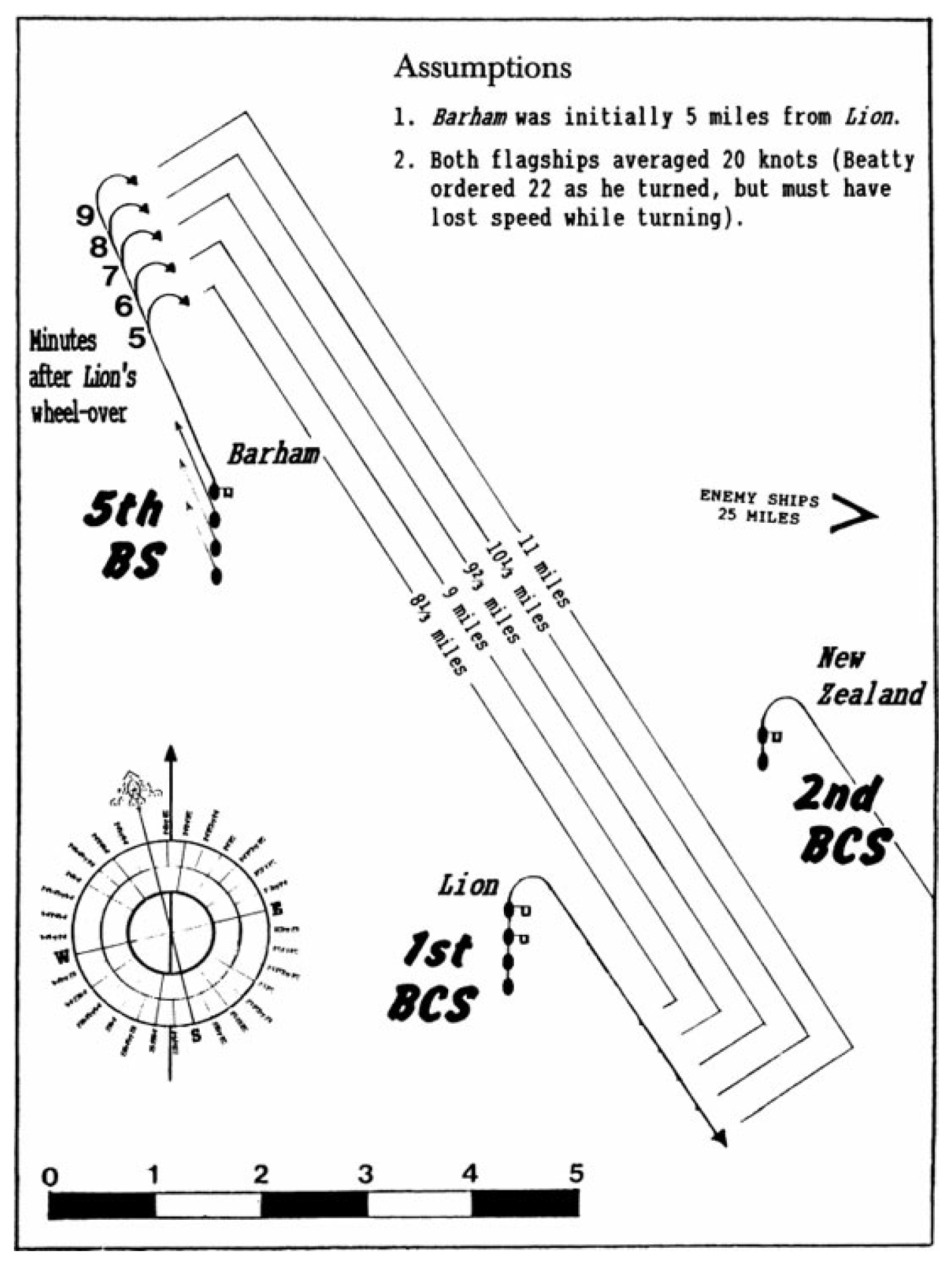

埃文-托马斯的转向延迟,对他与贝蒂之间的距离产生的影响
假设在贝蒂转向之前,埃文-托马斯与他的距离是5海里,且双方的航速都是20节,那么:
如果埃文-托马斯的转向延迟时间是5分钟,那么相应的,他与贝蒂之间的距离会被拉开至8.3海里;延迟6分钟,则距离为9海里;延迟7分钟,则距离为9.7海里;延迟8分钟,则距离为10.3海里;延迟9分钟,则距离为11海里。

后来,当双方的战列巡洋舰们互相发现对方时,伽拉忒亚号已经位于狮号的东北偏北方向,约14海里处了。英国第1、第3轻巡洋舰中队,都跑得太远了,因此无法在战列巡洋舰之间的交战中发挥作用了。
结论:亚历山大-辛克莱与内皮尔的战术意图是好的,但率领战列巡洋舰队麾下的2/3的轻巡洋舰去与敌方保持接触,则是不必要的。
英德双方的交战态势,15时15分 - 15时48分
希佩尔麾下的第1侦察群和第2侦察群,原本都是追逐着英国轻巡洋舰,向西北方向航行的。15时20分时,第1侦察群发现其西侧有两排浓烟;稍后,塞德里茨号看到了三脚桅,这代表着他们看到了英国主力舰——具体来说,他们看到的是英国第2战列巡洋舰中队,当时双方的距离约为15海里。15时30分时,希佩尔命令第2侦察群向第1侦察群靠拢,因而第2侦察群调转了航向。3分钟后,希佩尔命令第1侦察群调转航向,因此整个德国侦察舰队都在向公海舰队本队的方向回撤了。完成掉头后,希佩尔于15时45分时下令,要求第1侦察群进行同时转向,将航向调整为东南偏南,从而使队形转换为斜队。随后,在15时48分时,吕佐夫号向狮号开火了。
另一方面,在15时25分时,新西兰号发现了德国战列巡洋舰,随后狮号则是于15时30分时看到了敌舰。此后,贝蒂命令将航向调整为正东,航速提升至25节,随后又命令第2战列巡洋舰中队排至第1战列巡洋舰中队后方。15时40分时,贝蒂通过无线电向杰里科汇报,他们发现了五艘德国战列巡洋舰及大量驱逐舰。在英国战列巡洋舰们完成队形转换,组成战列线后,贝蒂并未立即开火,而是在3时45分时下令,先将编队调整为面向东北方向的斜队,随后各舰同时转向,将航向调整为东南偏东。在德舰向他们开火后,英舰很快也予以还击了。双方战列巡洋舰之间的战斗,由此打响了。
交战态势图,15时15分 - 15时48分
从下图中可以看到,英德双方的战列巡洋舰们,在发现了对方之后,都做出了一系列的机动动作,随后才开始交火。但由于德方更早开始,也更早完成机动,因此得以抢先开火。

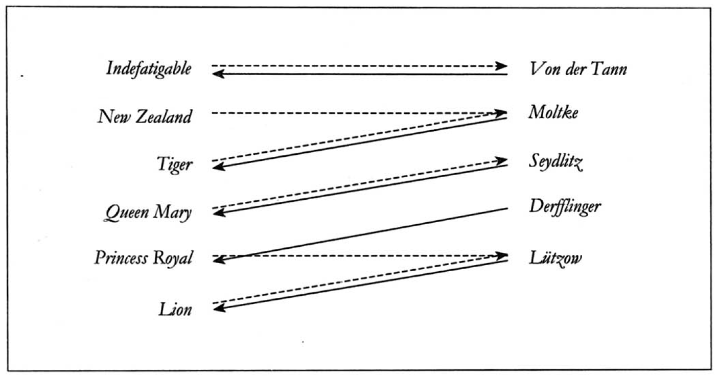

问题:为什么没有英舰向德尔弗林格号射击?
根据John Brooks的说法(The Battle of Jutland, P.186-189):
At 3.46, Beatty ordering Lion and Princess Royal to concentrate on the leading German ship, with the remaining four ships to engage one-to-one with the four rear ships in the German line. This signal was not recorded in the logs of Tiger and New Zealand...Queen Mary engaged Seylitz rather than Derfflinger, contrary to Beatty’s concentration signal...Tiger did not take in the concentration signal. Like Queen Mary, she selected her opposite number in the German line rather than the next to the right. New Zealand missed Beatty’s concentration signal, although both New Zealand and Indefatigable chose the targets he intended for them.
15时46分时,贝蒂命令狮号和长公主号集火射击领头的德国军舰,其余四艘战巡则各自对抗相应位置的德舰。但在虎号和新西兰号的日志中,并没有记录下这条命令(玛丽王后号和不倦号在后续交战中被击沉了,因此无法确认他们是否收到命令)。实际情况是,玛丽王后号没有按照贝蒂的命令,与德尔弗林格号交战,而是选择与塞德里茨号交战。虎号因为没有收到集火射击的命令,因此也与玛丽王后号一样,选择射击其相对应位置的军舰,即毛奇号。新西兰号也没有收到集火射击的命令,但是该舰和不倦号选择的交战目标,倒是都符合贝蒂的命令要求。
The bad ‘funnel smoke of our battle cruisers ahead’ explains why Tiger did not receive Beatty’s concentration signal. Queen Mary seems to have had similar problems with signals and she too selected the wrong target. Both ships apparently ignored the provisions for fire distribution that had been part of fleet orders since 1913: that, when numbers permitted and subject to no enemy ship being unfired at, ships should concentrate on the enemy’s leading ship or ships. This was the distribution scheme assumed, without orders, by Princess Royal at 3.42 and by the 2BCS. However, they had clear views of the whole enemy line, whereas Tiger, and probably Queen Mary, did not. With the enemy fine on the port bow, the German flagship was especially likely to have been hidden by the smoke from ahead, so that either Tiger or Queen Mary could have mistaken the correct target on first sighting some of the enemy.
虎号之所以没收到贝蒂的集火射击命令,可能是由于受到了前方的几艘战巡所排出的烟雾干扰。玛丽女王号可能也遭遇了类似的困难,于是也同样选错了目标。但这两艘军舰都违背了自1913年以来就有的有关火力分配方面的作战命令:根据该命令,在具备数量优势的情况,且每一艘敌舰都能被我方火力关照到的情况下,我方军舰可以集火射击敌方的领头军舰。在15时42分,即贝蒂还没发出集火射击命令时,长公主号就已经预计到会采用集火射击方式了,而第2战列巡洋舰中队也是按照此原则来选择交战目标的。然而,这些军舰是能够看清整个德方编队的,而虎号,可能还有玛丽王后号,则看不清整个德方编队。由于敌舰在左舷的前方区域,因此德方的领头军舰,是很容易被排在玛丽王后号/虎号前面的英方军舰所排出的烟雾给遮住的。所以,虎号和玛丽王后号选错了目标,也可能是由于这个问题导致的。
双方战巡的射击目标选择
下图中展示了交战之初时,双方战巡的射击目标选择情况。可以看到,英国战巡的编队顺序是狮号、长公主号、玛丽王后号、虎号、新西兰号、不倦号;而德国战巡的编队顺序是:吕佐夫号、德尔弗林格号、塞德里茨号、毛齐号、冯·德·坦恩号。英国方面,狮号与长公主号在集火射击吕佐夫号,玛丽王后号在射击塞德里茨号,虎号与新西兰号在集火射击毛奇号,不倦号在射击冯·德·坦恩号,德尔弗林格号则被漏掉了。至于德国方面,则是吕佐夫号射击狮号,德尔弗林格号射击长公主号,塞德里茨号射击玛丽王后号,毛奇号射击虎号,冯·德·坦恩号射击不倦号,新西兰号则没有被火力关照到。由于德方数量比英方少一艘,所以这种情况是无法避免的。

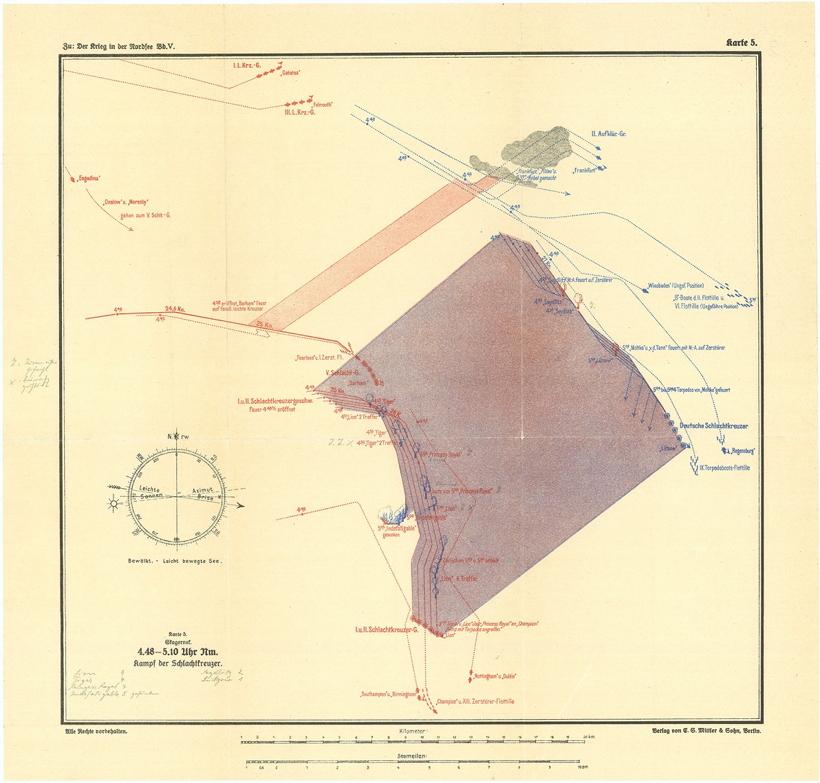

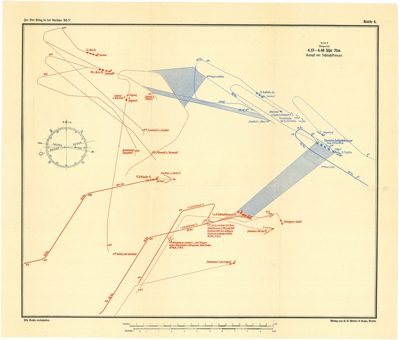

英德双方的交战态势,16时30分 - 16时48分
在战巡交战开始后,双方阵营中大部分的轻巡洋舰,都落在了队伍后面,唯有英国第2轻巡洋舰中队,一直都在贝蒂的前方,起到了侦察幕的作用。在16时30分时,南安普顿号轻巡洋舰通过无线电汇报,发现一艘德国轻巡洋舰——英国人发现的是位于公海舰队本队的编队最前方的罗斯托克号轻巡洋舰。在接下来的几分钟内,他们又陆续发现了更多的德舰。16时33分时,南安普顿号通过探照灯向贝蒂汇报,发现了德国战列舰。16时38分时,南安普顿号又通过无线电汇报,发现德国战列舰队。
在收到第一份报告后,贝蒂调整了航向,向着南安普顿号的方向驶去。几分钟后,德国舰队进入了贝蒂的视野之中。单凭贝蒂队的实力,显然是无法与整个公海舰队相抗衡的,因此在16时40分时,贝蒂通过信号旗发出命令,要求全体舰船向右舷方向进行180度掉头,其目的是向大舰队本队靠拢。这个动作,标志着前卫战向南航行阶段的结束。
在这一阶段,除了大舰之间的交锋之外,双方的驱逐舰部队,也都试图对敌方展开雷击,于是互相之间爆发了混战,其结果是,英方损失了涅斯托耳号和游牧民号驱逐舰,而德方则损失了V27号和V29号驱逐舰。在这些驱逐舰的雷击威胁之下,英国第5战列舰中队做出了一次规避机动,德国第1侦察群更是不得不接二连三地做出规避机动。
在躲避完英国鱼雷后,希佩尔于16时38分时,下令将航向调整为东南微南;后来他又在16时41分时下,将航向调整为南微西;舍尔则于16时42分时下令,各战列舰分队顺次转向,将航向调整为西北微北。这两支部队,此时都在试图对贝蒂队施加压力。
交战态势图,16时30分 - 16时48分
从下图中可以看到,当英国战列巡洋舰队遭遇德国公海舰队本队之时,德方并未处在最佳的截击位置上——希佩尔队位于贝蒂队的东北方向,而舍尔队则位于贝蒂队的东南方向,因此未能对贝蒂队形成两面夹击。

根据Andrew Gordon的说法(The Rules of the Game: Jutland and British Naval Command, P.131-132):
Evan-Thomas could not be expected to know that Beatty intended, as soon as the 5th BS had passed, to alter back to port, across the 5th BS’s wake, to regain his NW’ly course, and for this reason wished the 5th BS to turn round to starboard. A 16-point turn to port would have swung the battleships round towards the advancing High Seas Fleet and would have caused them to describe more than a half-circle in total if they were to follow the BCF across their own wake.
贝蒂的想法,是在越过第5战列舰中队后,就向左舷方向转向,从而回到西北方向的航线上,因此他才会希望第5战列舰中队向右舷方向进行掉头。并且,如果要求这些战列舰向左舷方向进行16个罗经点的转向,就会导致他们与公海舰队战列舰之间的距离拉得过近;此外,在这种情况下,这些战列舰们实际上需要转上大半圈,才能跟上战列巡洋舰的航迹。但是,对于贝蒂的想法,埃文-托马斯显然是无从得知的。
Assuming that RA5BS’s tactical purpose was still to close his elusive senior, the BCF’s passing to starboard (green-to-green) would have made it obvious to him which way to turn. Seymour need only have flashed the instruction “PROLONG THE LINE”, or just “JOIN ME”, and Evan-Thomas could have judged his own turn to starboard and fallen into line astern, as Beatty now intended (see diagram overleaf (a)).
如果埃文-托马斯的战术意图,依然是追上他那位令人难以捉摸的上司(贝蒂)的话,那么只要战列巡洋舰们以右舷对右舷的方式越过埃文-托马斯,后者自然就明白应该如何转向了。在这种情况下,西摩尔(贝蒂的舰队通讯官)只需要在双方互相越过对方时,用探照灯打出“加入编队”或“跟上我”的信号,埃文-托马斯就可以自行判断出应该向右舷方向转向,随后加入编队后方。这实际上就是贝蒂的本意(见插图a)。
To have flashed “PROLONG THE LINE” or “JOIN ME” while passing to port would have invited Evan-Thomas to turn the wrong way (see (b)).
如果在以左舷对左舷的方式互相越过对方时,打出“加入编队”或“跟上我”的信号,则会导致埃文-托马斯向错误的方向进行转向(见插图b)。
To have flashed something like “PROLONG THE LINE, TURN TO STARBOARD” while passing to port would have made no sense to the recipient (see (c)).
如果在以左舷对左舷的方式互相越过对方时,打出“向右舷方向转向,并加入编队”的信号,则会让埃文-托马斯一头雾水、无法理解(见插图c)。
So, short of flashing Barham an elaborate explanation, Lion would now have no option but to take executive control of Evan-Thomas’s squadron and turn it to starboard with a formal tactical order by flag signal (see (d)) - and this at a time when the hapless Seymour’s signalling load was at its heaviest.
因此,在左舷对左舷的情况下,除非用探照灯向巴勒姆号打出一长串复杂的解释,否则狮号只能通过信号旗向埃文-托马斯发出正式的转向命令(见插图d)。不巧的是,倒霉的西摩尔这会正忙于处理大量的通讯任务。
Andrew Gordon所描述的四种场景的示意图
在右舷对右舷的情况下,埃文-托马斯向右转小半圈就能加入编队(插图a);在左舷对左舷的情况下,如果贝蒂要求埃文-托马斯加入编队,后者正常来说会向左转向,但由于贝蒂会再做一个左转,于是后者实际上需要转大半圈才能加入编队(插图b);另外,在这种情况下,如果贝蒂要求埃文-托马斯右转并加入编队的话,后者是无法理解的,因为对后者来说,在不知道贝蒂还要做一个左转的前提下,左转加入编队会比右转加入编队更快更便捷(插图c);于是,就只剩下了历史上的那种选择(插图d)。

至1923年时,这条命令及其发出时间,成为了有关日德兰海战的争议的一部分。埃文-托马斯坚持认为,第5战列舰中队收到的命令是以顺次转向的方式,向右舷方向转向16个罗经点,并且在狮号越过我们之后,又过了一段时间,这组信号旗才降了下来。因此,根据通讯规则,在信号旗降下来之前,埃文-托马斯一直没有执行这条命令,于是第5战列舰中队就落在了战列巡洋舰们的后面。巴勒姆号的舰长克雷格上校,在事后提交的报告中表示,完成转向后,双方之间的间距约为2海里。马来亚号的一名军官则表示,战列巡洋舰们在他们前方7,000到8,000码处(即3.5-4海里),但这个说法可能包含了巴勒姆号与马来亚号之间的9链(0.9海里)距离。科贝特(著名的海军史学者)认为间距约为3海里。
Until the signal was hauled down, the BCF and 5BS continued on opposite courses at a combined speed of 48 knots; each minute’s delay after Lion and Barham passed increased the subsequent gap between them by 0.8nm. Barham then advanced by about 500 yards (0.25nm) before completing the turn of 17 points onto course NbyE in two minutes, after which her speed was probably about 10 knots. During this turn, the BCF at 25 knots steamed ahead by 0.85nm. Thus if, as suggested by Andrew Gordon, the delay was as much as three minutes, the resultant gap would already have been 3.5 miles as the turn was completed. However, the gap would then have increased further while the battleships strove to regain their previous speed.
在信号旗被降下来之前,第5战列舰中队与战列巡洋舰们的航向是相反的,他们之间的相对速度是48节。换句话说,当狮号与巴勒姆号互相越过对方之后,每延迟一分钟,他们之间的距离就会拉远0.8海里。完成17个罗经点的转向,将航向调整为北微东,需要花费巴勒姆号大约2分钟的时间;在转向过程中,巴勒姆号会向前驶出500码(0.25海里)左右;在转向完成后,其航速则会下降至10节左右。在他进行转向的同时,战列巡洋舰们则会以25节的航速,向北驶出0.85海里。换句话说,如果像Andrew Gordon所说的那样,延迟时间长达3分钟的话,那么在完成转向后,双方之间的间距会多达3.5海里,并且在战列舰们努力恢复航速的过程中,这个间距还会被进一步的拉开。
To arrive at a better estimate of the actual delay requires a knowledge of both the speed lost in the turn and the rate at which it could be regained afterwards. Estimates indicate that, assuming that the eventual gap between the two flagships was between two and three miles, Lion’s signal was hauled down and Barham put her helm over between one and two minutes after they passed. To have enabled Barham to haul into line three cables astern of New Zealand, the turn sign would have had to be made executive about 55 seconds before the flagships would have passed.
若想要推论出更为准确的延迟时间,就需要弄清楚这些战列舰在转向时到底会损失多少航速,以及完成转向后,提升航速的速度有多快。估测结果表明,如果两位指挥官的座舰之间的间距,在2-3海里之间的话,狮号的信号旗应该是在双方互相越过对方后的1-2分钟内降下来的。如果想要让巴勒姆号能够加入战列巡洋舰们的编队,并保持在新西兰号后方3链(0.3海里)的位置上的话,那么狮号必须在双方互相越过对方之前的55秒时,就把信号旗给降下来。

问题:埃文-托马斯为何不无视狮号的命令,并自行下令转向?
根据Arthur J. Marder的说法(From the Dreadnought to Scapa Flow, Volume III, Jutland and After, May to December 1916, P.64):
It has been argued that Evan-Thomas need not have waited for the executive signal-that he could have carried out the order on his own initiative. But flag officers, like Evan-Thomas, with a long background of manoeuvring fleets by precise signals, did not do such things in those days.
有人说,埃文-托马斯不需要等待信号旗降下,说他可以基于自己的判断,去执行这条命令。但是那个年代的军官,并不会这么行事——像埃文-托马斯这样的将官,长期以来都是根据上级的命令,去执行编队机动的。
根据Andrew Gordon的说法(The Rules of the Game: Jutland and British Naval Command, P.149-150):
If Beatty had refrained from signalling, RA5BS would probably have turned himself on his own authority at the right time - after all, he had been directing his squadron perfectly well on his own for the last two hours. But Lion’s act of hoisting a manoeuvring signal to RA5BS amounted to a resumption of executive responsibility for the 5th BS. Thus, Evan-Thomas was left hanging about while Seymour forgot to haul the signal down.
如果贝蒂没有发出那条命令,埃文-托马斯或许能基于自己的判断,在正确的时间点上进行转向——毕竟,在过去的2个小时内,他对自己中队的指挥是无可指摘的。但狮号升起信号旗,相当于直接控制了第5战列舰中队的行动。在此情况下,西摩尔(贝蒂的舰队通讯官)忘记了信号旗还没降下来,而埃文-托马斯则不得不等候命令下达。
However, the ultimate responsibility for the 5th BS rested with its appointed senior officer. There would have been no procedural problem in Evan-Thomas’s pre-empting or amending Beatty’s order to turn. His captains may have witnessed the signal to RA5BS, but it was not addressed to them. Beatty was not the squadron’s appointed flag-officer: he could not give orders to Craig, Woollcombe, Phillpotts or Boyle over Evan-Thomas’s head. It would even have been navigationally unsound for Beatty to exercise direct executive responsibility for a squadron which was not actually formated on him. Evan-Thomas was not there merely to be an automatic boost-transmitter for Beatty’s signals.
然而,第5战列舰中队的最终责任人,是该中队的指挥官本人。如果埃文-托马斯在信号旗降下之前,就提前执行了命令,或者干脆修改了贝蒂的命令,实际也不会遭到下属舰长们的反对——这些舰长们或许看到了转向命令,但这条命令并不是发给这些舰长们的——贝蒂不是该中队的指挥官,因此他不能越过埃文-托马斯,而直接给这些舰长们下令。从航海角度说,由于该中队与贝蒂并不在一个编队内,因此由后者直接控制前者的行动,实际上是有些不合理的,而埃文-托马斯也并不是一个负责接收贝蒂命令的机器人。
Inevitably, when discussing RA5BS’s options at 4.50, the term ‘obedience’ is produced by his apologists, partly as a shield against accusation of lack of initiative: they make their stand on his punctilious obedience both at 2.35 and at 4.50 as if he had no responsible alternative.
当埃文-托马斯的支持者们,在谈及这位指挥官在14时35分前后,以及16时50分前后的行为时,他们不可避免地会提及“服从”这个概念。在面临他人提出的“缺乏主动性”的指责时,“服从”实际上是一道护身符。按他们的说法,好像埃文-托马斯除了“服从”之外,就没有其他的职责了。
It need hardly be stated that a military organization depends on the probability that seniors will be obeyed: the idea is virtually tautological. But what if the delay in Lion’s executing the signal had been extended indefinitely, with Scheer bearing down on the 5th BS at a combined closing speed of more than 20 yards a second, for how many more minutes does the ‘obedience’ school consider Evan-Thomas should have continued rushing headlong to oblivion? Common sense says that Britain’s finest battle-squadron should not have found itself, in effect, ‘not under command’ at this critical juncture, and that, when Beatty passed on his opposite course, an admiral worthy of 120,000 tons of capital ships should have manoeuvred them of his own accord.
对于军事组织来说,下级应当遵循上级的命令,这是无需多言的。但当舍尔正以每秒20码以上的速度向第5战列舰中队驶来的情况下,如果狮号的信号旗始终没有降下来,那么对于那些强调“服从”的人来说,埃文-托马斯到底应该向敌人所在的方向继续航行多久呢?根据常识,在这个紧要关头下,英国最新锐的战列舰中队,不应该陷入六神无主的状态;而一位能够指挥总计12万吨排水量的主力舰的将官,在看见他的上级正在以相反的航线向其驶来时,也应该能根据自己的判断,下达转向命令。
结论:古迪纳夫没有立刻转向的原因,是因为他当时另有打算;而埃文-托马斯没有立刻转向的原因,则是因为他没有收到转向命令。后来,贝蒂又再度向埃文-托马斯发出了转向命令,但在贝蒂的错误决策及其下属的通讯失误的双重影响下,这条转向命令并不是最合理的,并且发出命令的时间也延迟了几分钟。再加上埃文-托马斯也的确有些死板,缺乏主动性,因此最终导致第5战列舰中队落入了德国公海舰队的射程范围之内。与之前那次情况类似,对于这一次转向延迟,两位将官也同样都负有一定的责任。

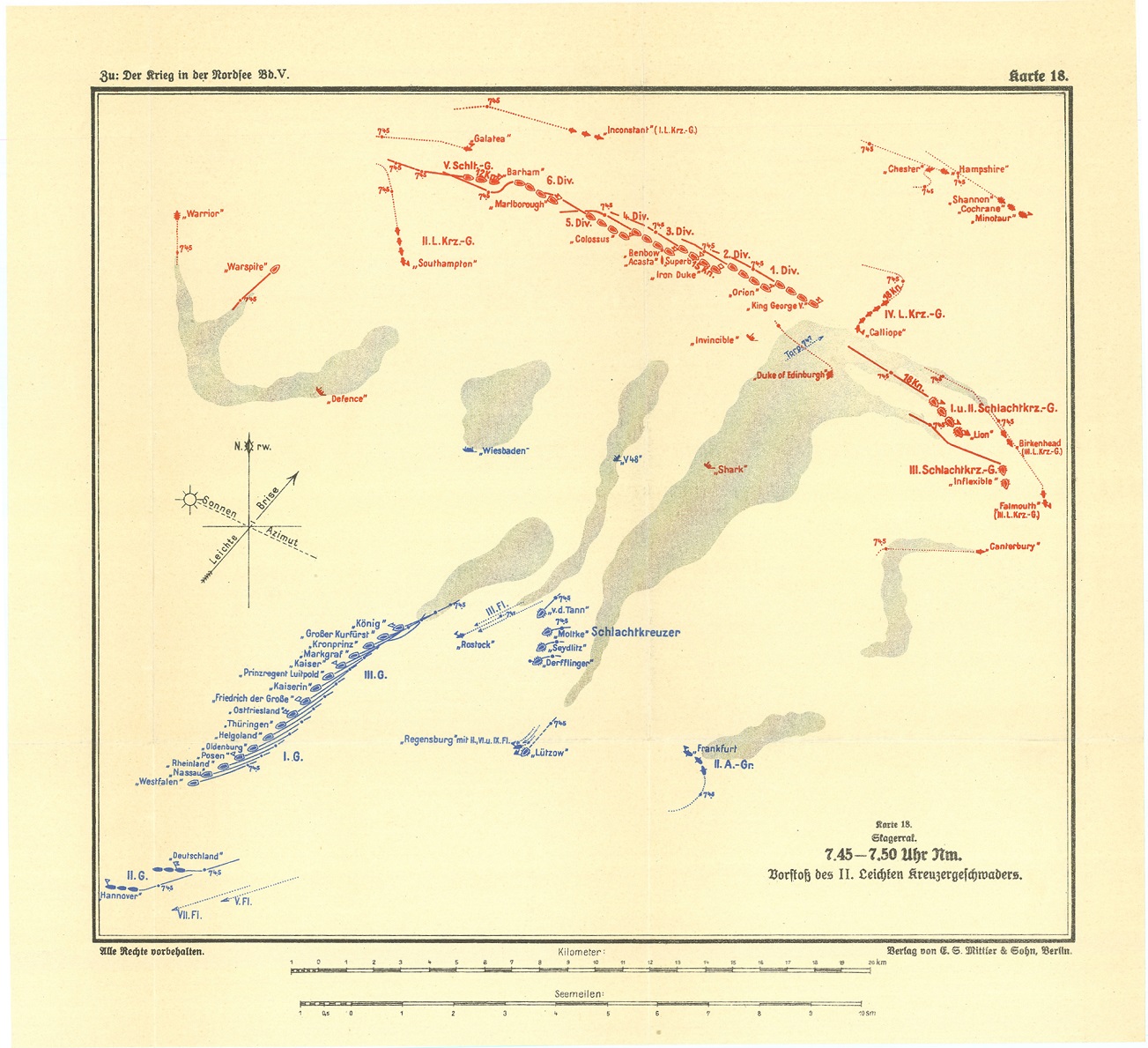

英德双方的交战态势,17时35分 - 17时55分
在前卫战向北阶段的最初的近1小时内,能见度依然还是对德方更有利的,但随后就开始变得对双方都不利,甚至对英方有利而对德方不利了。受此影响,在后续的战斗中,德方的炮术表现有了较大的下滑。另一方面,战斗发展至这个阶段,贝蒂队、杰里科队、以及胡德队,终于即将汇合成一支完整的大舰队了。
交战态势图,17时35分 - 17时55分
从下图中可以看到,当贝蒂队向杰里科队靠拢之时,他也成功地将德国舰队引诱到了杰里科的面前。如果以杰里科队作为原点的话,那么贝蒂队位于其右前方,而胡德队则位于其正前方略微偏左,他们一起构成了一个口袋,而德国舰队则正在往这个口袋中钻。此时德国舰队实际上已经被英国舰队三面包围,但却还蒙在鼓中毫不知情,可谓是落入了非常凶险的境地。

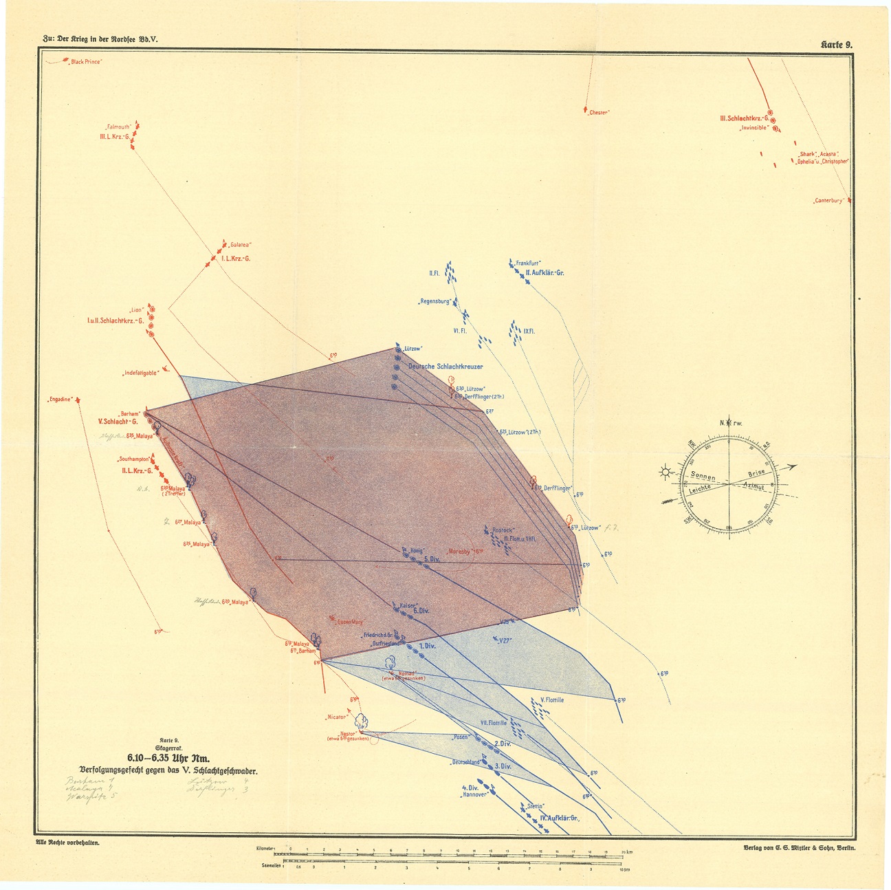

英德双方的交战态势,17时55分 - 18时10分
贝蒂与杰里科的汇合,标志着前卫战向北航行阶段的结束。在主力决战即将打响之前,贝蒂队和胡德队,对希佩尔队进行了左右夹击,而大舰队前方的巡洋舰侦察幕,此时也投入了战斗;在此情况下,德国侦察舰队遭到了压制,不得不向公海舰队本队的方向进行回撤。
在交战过程中,伴随第3战列巡洋舰中队的切斯特号与坎特伯雷号轻巡洋舰,与战列巡洋舰们走散了;在随后的战斗中,切斯特号与德国第2侦察群发生了遭遇战,并在对方的优势炮火下遭到重创。而同样伴随第3战列巡洋舰中队行动的4艘驱逐舰,也与德方的轻巡洋舰及驱逐舰们进行了混战,其结果是英方的鲨鱼号和阿卡斯塔号驱逐舰被重创。除此之外,贝蒂队麾下的昂斯洛号驱逐舰,此时单枪匹马对德国舰队发起了冲击,该舰发射的鱼雷击中了威斯巴登号,但自身也受到了重创。这艘驱逐舰的舰长,就是后来官至海军元帅的约翰·托维(John Tovey)。
交战态势图,17时55分 - 18时10分
从下图中可以看到,挡在英国战列舰队与德国侦察舰队之间的,是包括英国第1、第2、第3战列巡洋舰中队,第1巡洋舰中队,第1、第3、第4轻巡洋舰中队等在内的大量巡洋舰部队。他们在各自部队的指挥官的主动意识下,组成了一道屏护幕,遮挡住了位于其身后的英国战列舰队。
如何评价双方巡洋舰部队在这个关键时刻中的表现?
在这个阶段,贝蒂队与杰里科队完成了汇合。他们之间的汇合,在难度上显然要高于希佩尔队与舍尔队的汇合。原因在于,后两者分开的时间更短、过程中发生的状况较少,而前两者分开的时间更长,过程中发生的状况也更多。此外,对于伴随战列舰部队行动的巡洋舰部队来说,侦察/反侦察是一项非常重要的战术职能。在这个阶段,英国巡洋舰部队成功地对德国巡洋舰部队施加了压迫,导致其未能发现英国战列舰队。基于以上两点,是否可以认为,在这个阶段中,英方巡洋舰部队发挥出了优异的战术表现,而德方的战术表现则相形见拙了呢?
贝蒂队与杰里科队是如何汇合的?
根据John Brooks的说法(The Battle of Jutland, P.247):
At 5.30 or 5.33, Falmouth sighted ‘two or three cruisers approaching from the NW’. They must have been Black Prince and Duke of Edinburgh. At 5.36, Falmouth informed Black Prince by searchlight of ‘Battle Cruisers engaged to the SSW of me’. While Napier ought to have reported his sighting to Beatty as well, there is no record of such a signal. Beatty’s despatch states only that: At 5.50 p.m. British Cruisers were sighted on the Port Bow, and at 5.56 p.m. the leading Battleships of the Grand Fleet bearing North 5 miles.
在17时30分或17时33分时,法尔茅斯号发现,西北方向有两至三艘巡洋舰正在驶来。这显然是指黑王子号和爱丁堡公爵号。17时36分时,法尔茅斯号通过探照灯告知黑王子号:“在我的西南偏南方向,战列巡洋舰正在交战”。内皮尔少将本该把他看到的情况汇报给贝蒂的,但从通讯记录来看,他并没有这么做。而贝蒂的报告中则只写到:“17时50分时,在舰艏左舷方向发现了英国巡洋舰;17时56分时,发现了大舰队的战列舰,其位置在北侧5海里处”。
根据Kenneth Dewar & Alfred Dewar的说法(Naval Staff Appreciation of Jutland, P.69-70):

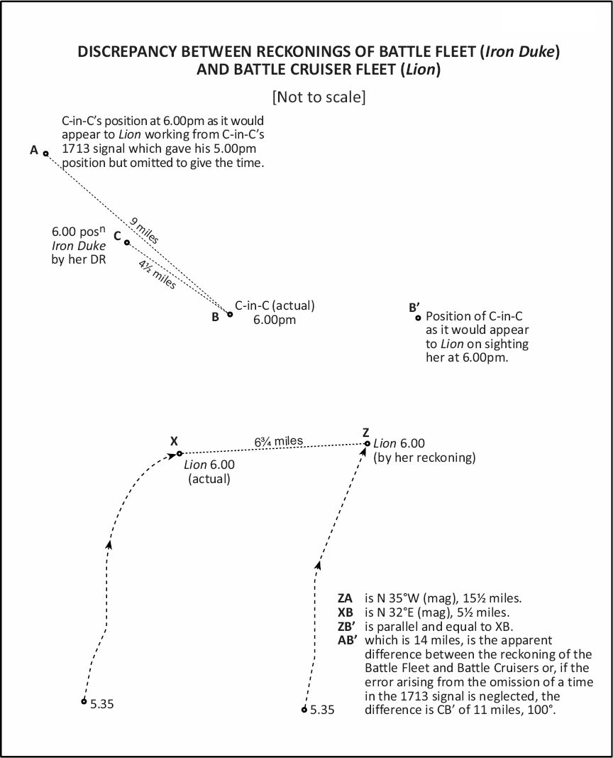

At 5.13 the Commander-in-Chief made his position to the Senior Officer, Battle Cruiser Force. This was evidently his 5 pm position, but as no time was mentioned in the body of the signal, the Lion probably gave it the time of origin, in which case the Iron Duke would appear to be 13 minutes (or 4 miles) behind the Commander-in-Chief’s reckoning. This in itself would not be serious, but in conjunction with other cumulative errors of reckoning, would throw out the Lion’s bearing of the Iron Duke.
在17时13分时,杰里科向贝蒂告知了自己的位置。准确地说,他告知的是自己在17时的位置,但并未在无线电文中提及此事,因此狮号可能将其误认为是发报时的位置了。于是这两个位置之间,存在13分钟(4海里)的误差。这件事本身并没有那么重要,但是,在结合了贝蒂与杰里科各自的航位推算误差后,问题就变得严重了。
The Commander-in-Chief in his dispatch says that ‘it was apparent on meeting that the reckoning of the Battle Cruiser Fleet was about 12 miles to the eastward of the Iron Duke’s reckoning’. This was the cumulative effect of a series of three errors: (a) Firstly, the Iron Duke’s position by reckoning at 5.13 pm was 4.3 miles (13 minutes at 20 knots) ahead of the position given to the Lion. This was due to the omission of a specific time in the Iron Duke’s signal of 1713. (b) Secondly, the Iron Duke’s real position was 4½ miles ahead (that is, to south-eastward) of her reckoning. (c) Thirdly, the Lion was actually some 6¾ miles to westward of her reckoning.
杰里科在其报告中写道:“当双方汇合时,战列巡洋舰队的航位推算位置,在铁公爵号的航位推算位置的东侧,距离约12海里”。这背后的原因有三方面:第一,在17时13分时,铁公爵号向狮号告知了自己的航位推算位置,但并未标明对应的时间,这导致了狮号对铁公爵号位置的认知,存出现了4.3海里的偏差(以20节航速航行13分钟的结果)。第二,相比于航位推算位置,铁公爵号的实际位置,要向东南方向偏出4.5海里。第三,相比于航位推算位置,狮号的实际位置,要向西侧偏出6.75海里。
根据John Brooks的说法(The Battle of Jutland, P.250):
This was much closer than he had previously expected. It was now certain that something more decisive was required. He no longer had the searoom to continue NE’wards in order to shepherd the enemy across the heads of Jellicoe’s columns in preparation for a port deployment in that direction. In any case, this had ceased to be a possibility because, although the German battle line was still steering NNE, Hipper was now leading the head of their line Eastwards. Furthermore, as stipulated by the GFBOs, Beatty’s primary functionwas the destruction of the enemy battlecruisers; thus, with the ISG rapidly disappearing into the smoke and mist on their new course, he too had to respond by turning E, which he did at 6.00. This course had other attractions. Without changing course too sharply, it turned Lion away from the rapidly approaching Marlborough. And it could still take the BCF across the heads of the battleship columns to a position ahead of the port division.
贝蒂与杰里科之间的实际距离,要比贝蒂此前预想的近得多。他原本的打算,是将敌方舰队引至杰里科的前方,以便让后者向左舷转向,向东北方向展开为战列线。但如今,由于两支舰队之间已经没有太多空间了,因此贝蒂已经无法再继续向东北方向航行了。在这种情况下,贝蒂必须做出决断。另外,尽管德国战列舰队仍然在向东北偏北方向航行,但希佩尔已经转而向东航行了,因此贝蒂也没法再引导他们向东北方向前进了。再者,根据【大舰队战斗命令】中的规定,贝蒂队的首要职能,是摧毁敌方战列巡洋舰,因此当德国第1侦察群调整航向,并消失在浓烟与迷雾中后,贝蒂也必须要转向东方。在18时00分时,贝蒂这么做了。选择这个航向,还有另外的好处——在不作出大范围的航向调整的情况下,狮号驶离了正在快速向其靠近的马尔伯勒号,同时还让战列巡洋舰队能够从大舰队前方穿过,到达其位于最左侧的分队的排头位置。

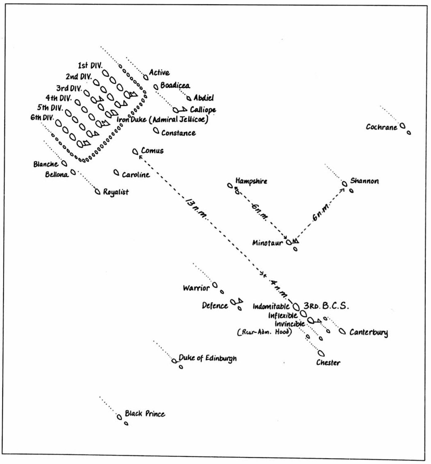

18时00分时,贝蒂队与杰里科队的相对位置
下图中,X点是狮号在18时00分的实际位置,Z点是狮号在18时00分的航位推算位置;A点是狮号根据17时13分时的那份情报推算出的铁公爵号在18时00分的位置,B点是铁公爵号号在18时00分的实际位置,B'点是狮号实际看到铁公爵号后,误以为其所在的位置(误会的原因是狮号自己的实际位置与航位推算位置之间存在误差),C点是铁公爵号在18时00分的航位推算位置;XZ之间存在6.75海里的误差,AB之间存在9海里的误差,AB'之间存在14海里的误差,BC之间存在4.5海里的误差。
A点位于Z点的北偏西35度方位,两者距离15.5海里;B点位于X点的北偏东32度方位,两者距离5.5海里;换句话说,对于狮号而言,在18时00分时,双方的实际位置,相比于狮号根据航位推算掌握的位置,无论是在方位上,还是距离上,都存在较大出入。

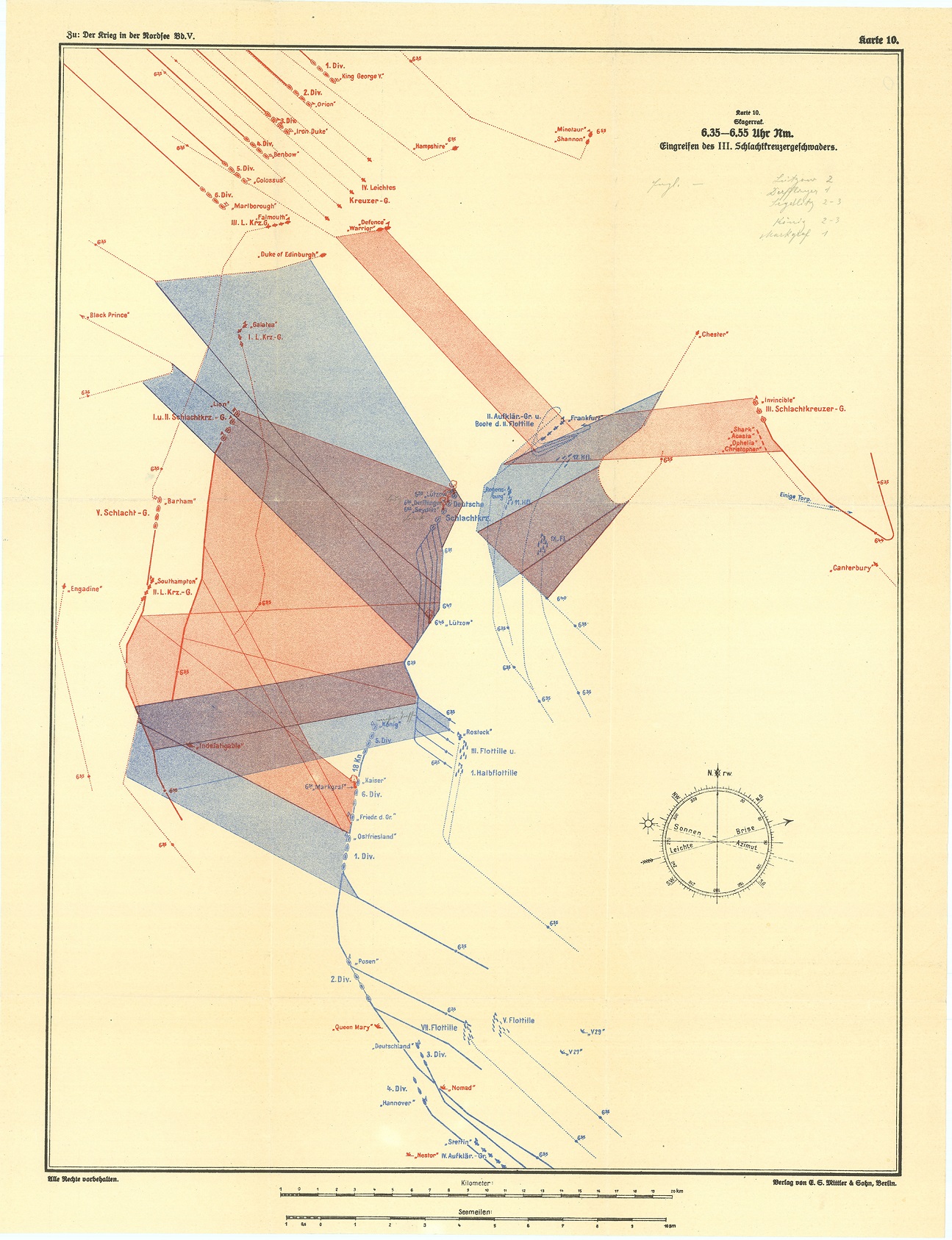

问题:双方的巡洋舰部队,当时具体是如何对抗的?
根据Arthur J. Marder的说法(From the Dreadnought to Scapa Flow, Volume III, Jutland and After, May to December 1916, P.74):
With Beatty's alteration from N.N.W. to N.N.E. at 5.35 (a four-point turn to starboard to adjust course for meeting the battle fleet) and Hipper's alteration to N.W. (four points to port at 5.26 to conform with Scheer's general signal to steer N.W.), the two battle-cruiser forces found themselves converging...For the first time during the action, visibility conditions favoured the British. The sun, low in the sky, appeared through the mist behind Beatty's ships and dazzled the eyes of the German gunners, making it increasingly difficult for them to range and spot. British gunners, with the enemy's ships now clearly visible and at relatively short range, took full advantage of their opportunity. They were aided by the fact that Hipper was practically unsupported by Scheer, as the distance between them had increased from three to six miles. The concentrated fire of Beatty and Evan-Thomas was so hot and telling that Hipper, unable to reply owing to the bad visibility to the westward, was forced to turn back to N.N.W. (5.47), then to N. (5.51), and to order his flotillas to attack.
在17时26分时,希佩尔根据舍尔的命令,向左舷方向进行了4个罗经点的转向,将航向调整为西北方向。在17时35分时,贝蒂向右舷方向进行了4个罗经点的转向,将航向从西北偏北方向调整为东北偏北方向,以便与战列舰队汇合。这就使得两支战列巡洋舰部队处于交汇航线上了。此外,自战斗开始以来,能见度一直是对德方有利的,但此时却开始偏向对英方有利了。低垂的夕阳正位于贝蒂队的后方,那透过迷雾射来的阳光,将德国炮手的眼睛照得目眩,使得测距和校射工作变得愈发困难;同时,这缕阳光还将德国军舰照得清晰可见,因此英国炮手得以在如今相对较近的距离上,充分发挥他们的炮术能力。另外,由于希佩尔与舍尔的距离越拉越远,已经从起初的3海里增加到了6海里,因此后者已经难以对前者进行支援了;在此情况下,贝蒂和埃文-托马斯的炮火都集中在了希佩尔身上,并且希佩尔还受到了糟糕的能见度的影响,难以对西侧的敌舰进行还击,于是不得不在17时47分时,将航向调整为西北偏北方向,并在17时51分时进一步调整为正北方向,同时命令麾下的驱逐舰发起雷击。
A new opponent had suddenly appeared, the 3rd Battle Cruiser Squadron (Hood), with four destroyers and the light cruisers Canterbury and Chester in company. At 5.56 Hipper altered course to the east under pressure from Beatty. When heavy shells began to pitch near his ships from the north-eastward - from Hood's squadron - he believed he had run into the British battle fleet. He promptly turned his ships together to S.W., that is, in the opposite direction (6.05), and fell back on Scheer...Beatty's outflanking action (whether or not he had this effect in mind) and Hood's unexpected intervention, by forcing Hipper to the eastward and southward, had concealed from him all sight of Jellicoe's approach. This was to put the German battle fleet in a perilous position when Jellicoe deployed.
此时,又有一支新的敌方部队突然出现了,那就是胡德少将所指挥的第3战列巡洋舰中队,以及伴随其行动的2艘轻巡洋舰和4艘驱逐舰。在17时56分时,希佩尔队再度转向,将航向调整为正东方向,以缓解来自贝蒂队的压力。当胡德队发射的大口径炮弹自东北方向射来,并落在他们军舰附近时,希佩尔还以为他遇到了英国战列舰队,于是在18时05分时,他迅速将航向调整为西南方向,即与来袭炮弹完全相反的方向,并向舍尔队靠拢。贝蒂的包抄行动(无论他是不是有意这么做的),以及胡德的意外干预,迫使希佩尔首先向东,随后向南转进,因而使其错过了发现杰里科队的机会,这就导致后来杰里科将舰队展开为战列线时,德国舰队处在了一个危险的位置上。
Before the Germans could extricate themselves, the 2nd Scouting Group, Hipper's light-cruiser screen, had been severely punished by Hood's battle cruisers, which had opened fire on it at 5.50. The Wiesbaden was partly crippled and the Pillau and Frankfurt were badly hit, at the cost to Hood of one destroyer. Apart from being an important factor in Hipper's decision to turn round and close Scheer, the most important results of Hood's surprise appearance were that it drew off the previously launched destroyer attack on Beatty and committed the flotillas to an attack on the 3rd Battle Cruiser Squadron, from which they did not recover in time to interfere with the deployment of the British battle fleet.
自17时50分起,胡德队的战巡们,就已经在向第2侦察群,即希佩尔麾下的轻巡洋舰们射击了。在这些德舰脱离险境之前,他们已经受到了严重的损伤——威斯巴登号几乎已经被打瘫了,皮劳号和法兰克福号也受损颇重。胡德队的突然现身,不仅对希佩尔的战场决策产生了重要影响,使得其选择调转航向与舍尔汇合,更重要的是,胡德还吸引走了德国驱逐舰的注意力——后者原本是要向贝蒂发起鱼雷攻击的,但随后改为向第3战列巡洋舰中队发起雷击,于是当英国战列舰队现身时,这些驱逐舰们已经远离了适合发起雷击的位置,因而无法阻挠英国战列线的展开了。
根据Andrew Gordon的说法(The Rules of the Game: Jutland and British Naval Command, P.431-432):
Beatty came round to starboard to close the range and thence to barge Hipper over towards the north-east. It is usually assumed that VABCF was trying to prevent his German opposite from sighting, and giving Scheer early warning of, the Grand Fleet. But it cannot have been clear to him that such a movement would serve that purpose, and it is more likely that he was merely pushing Hipper in the rough direction of Jellicoe’s centre, in the knowledge that Scheer must follow in support of his junior.
贝蒂向右舷方向进行的转向,拉近了他与希佩尔之间的距离,因而把后者赶往了东北方向。一般认为,贝蒂的举动,意在避免希佩尔发现大舰队,从而让舍尔得到提前预警。但在当时的情况下,贝蒂是无法得知他的行为能起到这样的作用的。实际上,他的这种做法,更有可能是想把希佩尔赶往杰里科队的正中央的位置,并认为舍尔也会跟上去为希佩尔提供支援(进而就会撞上英国大舰队)。
Beatty, hitherto the senior British officer engaged, had shrugged off losses. He was, once again, setting the agenda, and was now within an ace of completing his allotted military task. Although his tactics were less than the master-plan which immediate hindsight could construe them to be, in von Hase’s view, by completely outflanking us in spite of our highest speed, [he] accomplished an excellent tactical manoeuvre, and his ships carried out an admirable feat of technique. He accomplished the famous ‘crossing the T’, compelled us to alter course, and finally brought us into such a position that we were completely enveloped by the English Battle Fleet and the English battlecruisers.
作为前卫战阶段的英方最高阶指挥官,贝蒂摆脱了惨重损失带来的影响。在这个阶段,他再度成为了主导局面的那个人,并且眼见着即将要完成他的战术职能。尽管从事后诸葛亮的角度看,贝蒂所采用的战术还不够完美,但根据冯·哈泽(德尔弗林格号的炮术长)的观点,贝蒂的战术机动非常优秀,他手下的军舰也表现出了高超的技术,从而成功完成了对德国侦察舰队的翼侧包抄。贝蒂摆出了著名的T头之势,从而迫使德国舰队改变了航向,进而落入了英国战列巡洋舰和战列舰们的包围圈中。
Hipper, in von Hase’s words, “did not grasp the object of the enemy’s manoeuvre” and, fearing that the BCF was trying to cross his T, yielded as required. But he shortly found himself confronted by a fresh squadron of British dreadnoughts which suddenly materialized out of the murk to the east. It was this fortuitous appearance of Horace Hood’s 3rd BCS which turned Hipper back onto Scheer and debarred him from performing a vital reconnaissance function.
冯·哈泽还认为,希佩尔没能看清敌方机动的目的——他害怕自己撞上英国战列巡洋舰队的T头,于是退却了;但不久之后,他又与一支从东方的迷雾中突然现身的英国部队发生了遭遇。正是由于第3战列巡洋舰中队的意外出现,导致了希佩尔决定掉头后撤与舍尔汇合,从而使得他没能完成最主要的侦察任务(即发现英国大舰队)。
根据John Brooks的说法(The Battle of Jutland, P.249 & P.258):
Between 5.53 and 5.55, the ISG made their large turn to course E. Hipper had several pressing reasons for altering course decisively. First, his battlecruisers were under a hot fire from the BCF and the 5BS, to which they could not reply effectively because of the deteriorating visibility. Second, they were experiencing difficulties in maintaining the high speed that they needed to keep their opponents, especially the 5BS, at long range; clinker from stony coal was clogging their furnaces, the stokers and coal trimmers were becoming exhausted and, in some ships, the supplementary oil firing had been choked by sediment from the fuel tanks. And, third, from 5.36 Hipper’s light cruisers of the IISG on his starboard side had been in action with Chester, one of the two light cruisers in company with the 3BCS. Admiral Hood’s battlecruisers themselves engaged the IISG from 5.50 to 6.00. Rear-Admiral Bödicker in Frankfurt did not report his predicament until 6.00 (he then described his new opponents as enemy battleships) but, since Hipper turned E soon after the 3BCS opened fire, his turn was probably hastened by the sound and flashes of heavy guns in that direction and his realisation that his light cruisers needed immediate support.
在17时53分至55分之间,第1侦察群做了一个大幅度的转向,将航向调整至正东方向了。希佩尔之所以这么做,有几个重要的原因:其一,他麾下的战巡遭到了英国战列巡洋舰队及第5战列舰中队的集火射击,且他们自己还受制于糟糕的能见度,无法对其进行有效的还击。其二,希佩尔队无法再继续维持高航速了——其原因是多方面的,首先铲煤工们已经相当疲劳了;其次是煤炭燃烧产生的煤渣,堵塞了锅炉的炉膛;另外,在部分舰只上,由于燃油舱内存在沉淀物,因此燃油管道也被堵塞了——在这些因素影响下,希佩尔就很难再与敌舰,尤其是第5战列舰中队保持距离了。其三,自17时36分起,伴随英国第3战列巡洋舰中队行动的切斯特号轻巡洋舰,就与德国第2侦察群的轻巡洋舰交上火了。而胡德少将麾下的战列巡洋舰们,则是在17时50分至18时00分之间,与第2侦察群进行了交战。但是,身在法兰克福号轻巡洋舰上的伯迪克少将,直到18时00分时才报告了他的遭遇,并且还将他新遇到的敌人描述成了敌方的战列舰。相比之下,希佩尔的转向时机则要更早一些——在胡德开火后,希佩尔可能是通过重炮的炮口火光和隆隆响声,判断出了其方位,并意识到了他麾下的轻巡洋舰急需得到支援,于是他很快就转向了正东方向。
Hipper turned E between 5.53 and 5.55, but enemy cruisers and destroyers then appeared to the North and seemed to be assembling for a torpedo attack. They were probably the advanced forces of the Grand Fleet and the BCF meeting up amidst enough confusion to preclude any concerted action. But to Hipper they appeared a real danger when his own flotillas had been drawn Eastwards to attack the 3BCS. According to the German signal list, at 5.59, a minute before Frankfurt reported that she was under fire from enemy battleships, Hipper ordered the ISG to turn away to starboard together onto an opposite course, though other sources give later times. Even if Bödicker’s report did not prompt Hipper’s decision to turn away, it surely convinced him that his position was untenable and that he must at once fall back on the High Seas Fleet, some seven miles astern.
当希佩尔在17时53分至55分之间转向正东方向后,敌方的巡洋舰和驱逐舰开始从北面出现,并且看起来正在组织鱼雷攻击。这些部队可能是大舰队的前卫部队,以及与其相遇的贝蒂队。当时的情况相当混乱,显然英方是无法做出什么协同行动的,但对于希佩尔来说,在他麾下的驱逐舰们已经前去攻击东侧的第3战列巡洋舰中队的情况下,这些新出现的英舰,看起来像是个实打实的威胁。根据德国海军的通讯记录,在17时59分时,希佩尔命令第1侦察群向右舷方向进行同时转向——这要比法兰克福号报告其遭到了敌方战列舰的攻击,还要早1分钟——不过也有其他资料称,希佩尔的转向晚于法兰克福号发出报告。无论在希佩尔决定向南转向时,他有没有收到伯迪克的报告,这份报告显然会让他进一步确信,不能继续呆在目前的位置上了,而是应该向南回撤,与7海里之外的公海舰队进行汇合。
结论:在情报问题和航位推算误差的双重影响下,杰里科队并未出现在贝蒂队预期的位置上,并且预期与实际之间的误差是颇大的。另外,由于贝蒂队的先导巡洋舰,并未将自己发现大舰队前卫的情况告知贝蒂,因此当后者实际看到大舰队时,双方已经相当接近了。不过结合德国舰队的实际位置与航向来看,这两支英国舰队的汇合方式,也不算太差,而贝蒂后续做出的机动,也较好地弥补了误差导致的问题。
另一方面,在贝蒂及其他英国巡洋舰部队的压迫下,德国巡洋舰部队在短时间遭到了多重威胁,这就使得战场决策变得非常困难了。或许在希佩尔看来,他们已经无法独自应对这些威胁了,因而不得不选择暂时撤退并与后面的大部队汇合。如果他不进行回撤,或许会遭受较为沉重的打击,但也可能会及时发现英国战列舰部队的真正位置。历史固然无法假设,但如果当时他做出了不同的决策的话,日德兰海战的主力决战,很可能会以不同的方式展开。

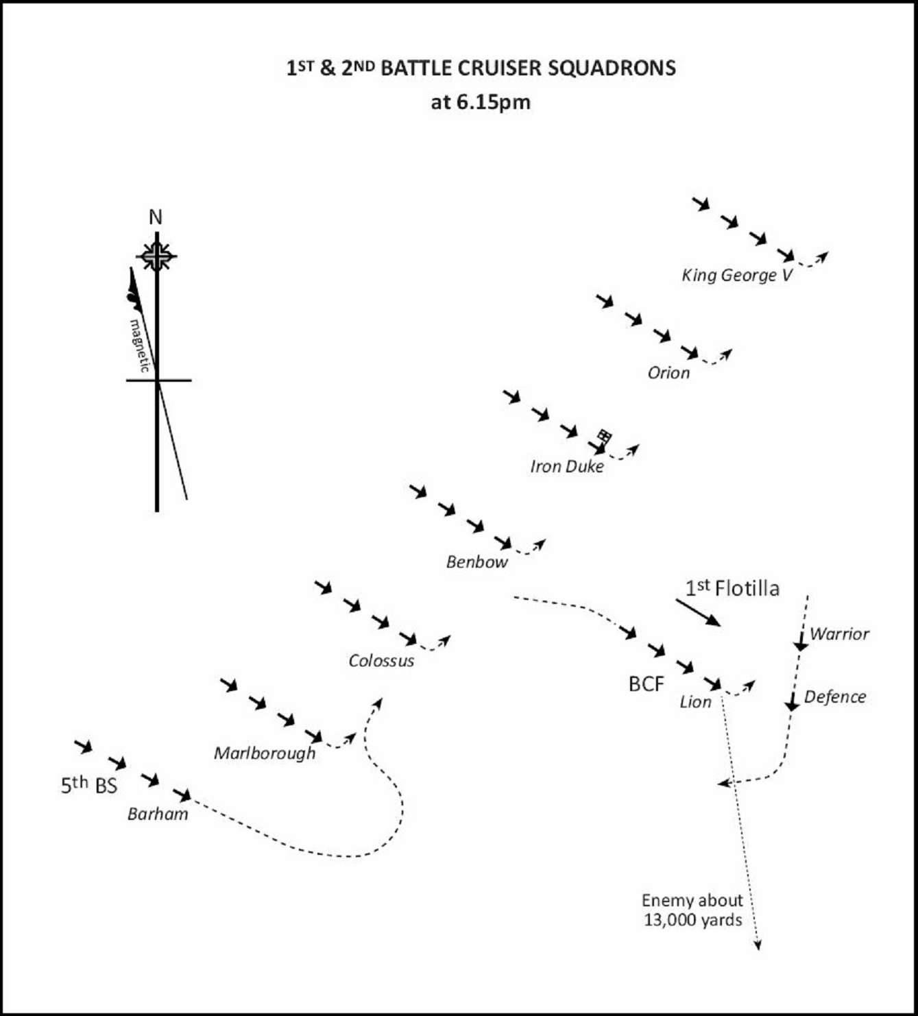

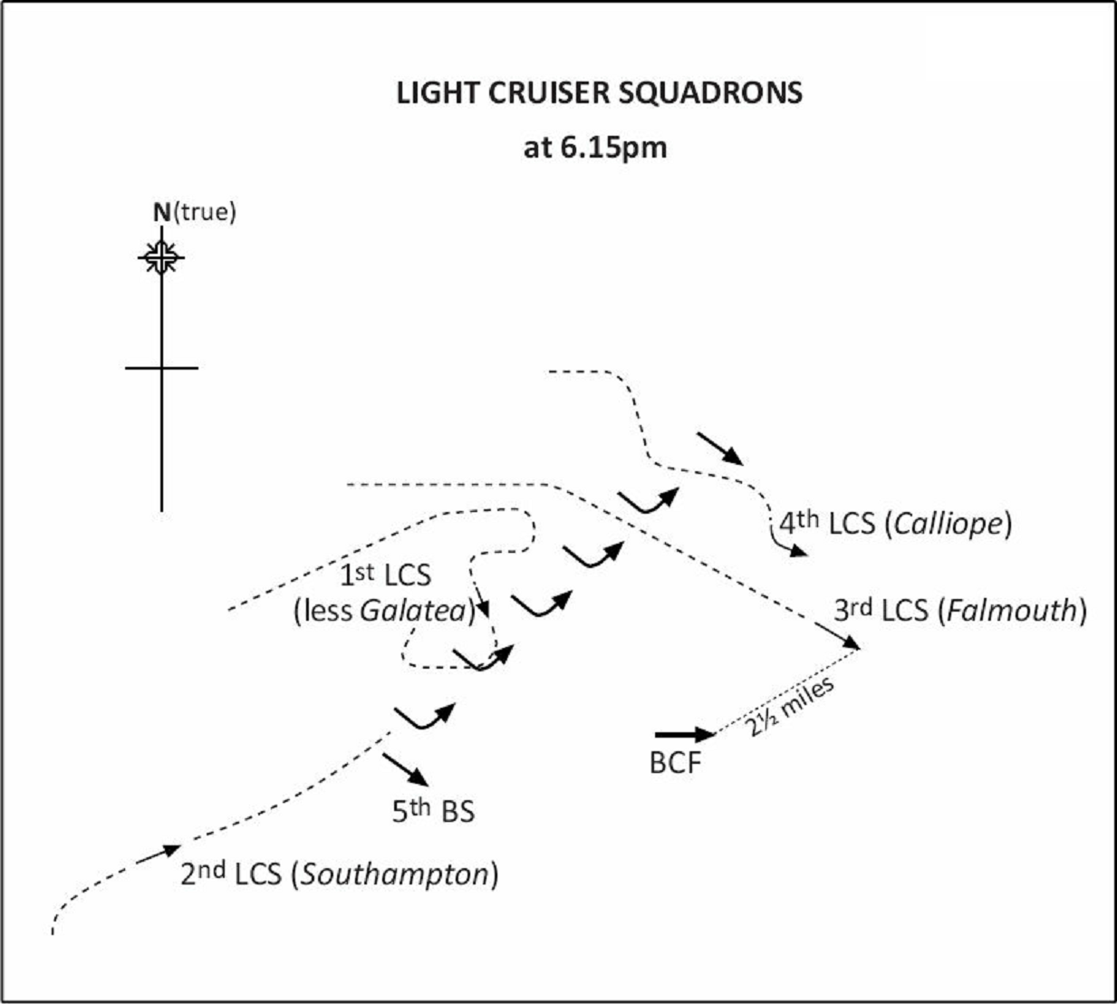

英德双方的交战态势,18时10分 - 18时20分
当铁公爵号收到伽拉忒亚号发出的第一份敌情报告时,英国战列舰队仍在以15节的航速前进。自14时35分起,这些军舰开始逐步提速,此外他们也不再定期进行之字规避机动,而是采用笔直前进的方式,向交战方向赶去。此后,杰里科又陆续收到了若干敌情报告,但由于其中的信息大多存在一定误差,因此杰里科很难掌握准确的敌方情报。直到他与贝蒂队汇合后,通过数次主动询问后得到的答复,杰里科才大致掌握了德国舰队的方位信息。
18时15分时,杰里科下达了“向东南微东方向进行等速机动展开”的命令。在作为先导舰的第1战列舰分队旗舰,英王乔治五世号的引领下,英国战列舰队逐步展开成了一条由24艘战列舰构成,总长度接近12,000码的战列线——有史以来最为强大的战列线,即将要成型了!
另一方面,在18时10分时,希佩尔率领的德国第1侦察群调转了航向,舍尔率领的公海舰队则紧随其后,双双冲向了英国战列线。
交战态势图,18时10分 - 18时20分
从下图中可以看到,在双方主力即将发生交锋之时,英国第1、第2战列巡洋舰中队、以及第3轻巡洋舰中队,从大舰队的前方横跨了过去;而第5战列舰中队、以及第1、第2轻巡洋舰中队,则落在了后面,于是这些原本在一起行动的部队,就分为两股了。

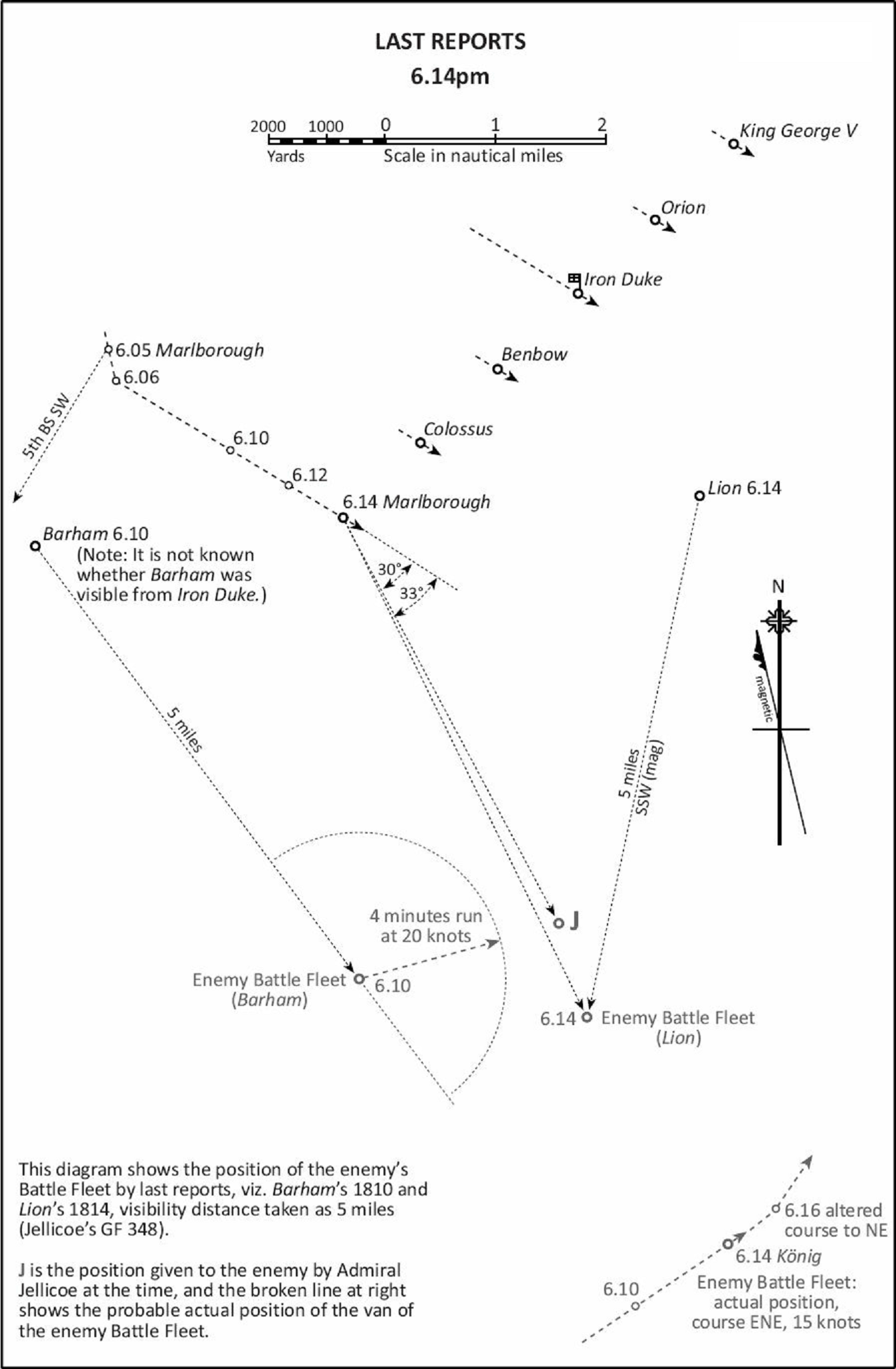

18时14分时,德国战列舰队的情报位置与真实位置
下图中,分别展示了巴勒姆号在18时10分时的位置、该舰汇报的敌方战列舰队的位置(假设能见度是5海里)、狮号在18时14分时的位置、该舰汇报的敌方战列舰队的位置(假设能见度是5海里)、大舰队在18时14分时的位置、杰里科所判断的敌方战列舰队的位置(J点)、以及德国战列舰队的真实航迹(图中右下方的虚线)。
结论:从杰里科的角度看,他所掌握的情报,的确是严重不足的;且即便是他收到的情报,有许多也是不够完整、或存在误差的。另一方面,那些承担着侦察和反馈职责的巡洋舰们,也有着自己的困难——在那个没有雷达、没有卫星定位的时代,误差是在所难免的。并且在能见度有限的环境下,有时候他们自己也看不见敌舰,因此也就无法将敌情汇报给杰里科了。在这种情况下,最值得注意的,应该是各中队的指挥官们是否具备及时汇报敌情的意识,而非情报的准确性——由此来看,贝蒂所承担的骂名固然有其道理,埃文-托马斯做得也不够好,胡德更是完全没有尽到汇报敌情的职责。至于古迪纳夫,则依旧展现出了积极汇报敌情的优秀意识,所以尽管他在这个阶段汇报的情报是明显有误的,但我们也不应过于苛责他。

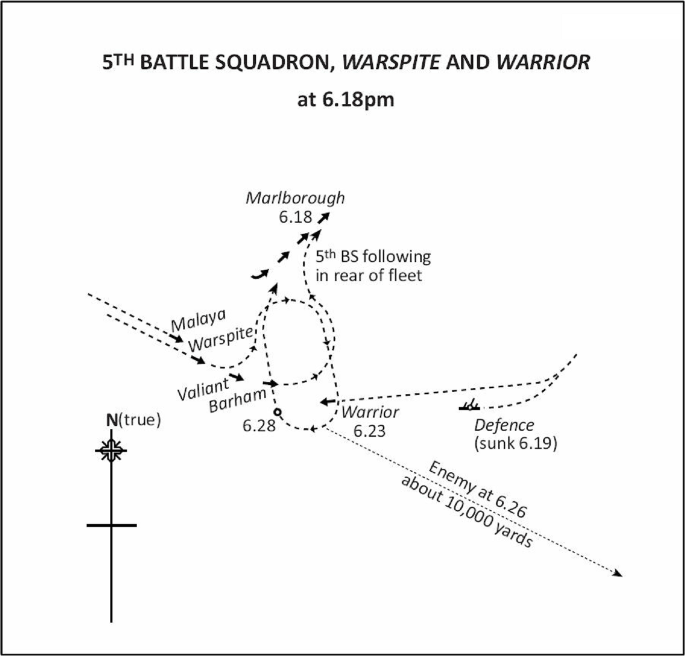

在双方战列舰队互相碰撞的大背景下,发生了哪些插曲?
在杰里科展开战列线的同时,还发生不少了插曲。其中造成影响最大的,是防御号、勇士号、厌战号、以及无敌号的经历。除此之外,英方的巡洋舰和驱逐舰部队的行动,也受到了战列线展开的影响。对于这些事件,我们有必要具体介绍一下。
问题:防御号是如何被击沉的?勇士号和厌战号又是如何与各自的姐妹舰走散的?
根据Arthur J. Marder的说法(From the Dreadnought to Scapa Flow, Volume III, Jutland and After, May to December 1916, P.97-98):
At 5.47 the Defence and Warrior, of the 1st Cruiser Squadron (the former was Arbuthnot's flagship), had caught a glimpse of the 2nd Scouting Group. They opened fire, the shots falling short. As the enemy disappeared in the mist, Arbuthnot turned to starboard in pursuit (6.01). So hell-bent was he on getting at the enemy that he pressed across the bows of the Lion, forcing her to alter to port to avoid a collision. Arbuthnot had closed to 5,500 yards when the huge outlines of German capital ships loomed up to the southward, less than 8,000 yards away. The odds were impossible.
在17时47分时,第1巡洋舰中队的防御号和勇士号(前者是阿巴思诺特少将的旗舰),发现了德国第2侦察群。英舰开火了,但射击距离过近了。当德舰隐入迷雾中后,阿巴思诺特在18时01分时,向右舷方向进行了转向。他追击敌舰的举动,有些过于拼命了,直接从狮号的前方穿了过去,后者为了避免发生碰撞事故,不得不向左舷方向调整了航向。当阿巴思诺特追到只有5,500码的时候,德国主力舰自南方冲了过来,距离其只有不到8,000码。在这种情况下,他几乎没有打赢的可能性。
根据Andrew Gordon的说法(The Rules of the Game: Jutland and British Naval Command, P.444-445):
The two armoured-cruisers “were practically continuously hidden by splashes”. Then, Defence “was blown into the air, deckplates, bodies, and debris being plainly visible against the smoke”. Warrior now took the brunt of the Germans’ attention and reeled under the blows of fifteen heavy shells which killed a hundred men, set her on fire and wrecked her engineroom. Duke of Edinburgh was fortunate in having been ill-placed to follow her sisters across the BCF’s bows: she had swung into loose station on the battlecruisers’ port side and thereafter strained to follow them to the van of the battle-line. The fourth ship of the squadron, Black Prince, out on a limb to starboard, had been too far away to get involved in the fiasco, and went to the rear of the battle-fleet.
在那两艘装甲巡洋舰周围,水柱持续不断地升起,几乎挡住了军舰的身影。接着,防御号就被炸上了天,甲板、尸体、残骸飞的到处都是。随后,德方的火力转移到了勇士号身上,后者被15发大口径炮弹击中,舰员死亡人数过百,船上燃起了大火,连轮机舱都被击毁了。同中队的爱丁堡公爵号,没能跟随她的姐妹舰,从狮号前方穿过,因此跑到了战列巡洋舰的左舷方向,随后勉强跟上了后者,并跑到了战列线的头部之前。该中队的最后一艘军舰,黑王子号,则孤零零地转向了右舷方向,跑到了战列线的尾部,因此没参与这场一边倒的战斗。
Cruisers had no business to be messing around in the killing ground between the fleets. Sir Robert was out of his league. He should have taken note of Beatty’s gunfire (as did everybody else) and cleared off out of his senior’s way, instead of loitering to dismember carrion in the middle of the most dangerous highway man could devise.
当双方舰队陷入厮杀时,这些装甲巡洋舰本不应该掺和其中的。阿巴思诺特少将,本该注意到贝蒂正在与敌方交战的(其他人都注意到了这一点),他也应该给上级军官让出航道的,然而他却冲进了最危险的战场,试图为自己分一杯羹。然而这种级别的战斗,不是他可以参与的。
Warrior was to be saved from the fate of her sister-ship by the unscripted intervention of a more attractive target. No sooner had Arbuthnot’s tragedy been played out, than another drama began in the 5th Battle Squadron. At first RA5BS assumed Vice-Admiral Burney’s ships to be the van of a Battle Fleet already deployed to starboard, and pressed on after Beatty. But as they drew closer, it became clear to him that they were still in cruising formation and that the front of the battle-fleet was, in effect, trying to slot into the gap between the battlecruisers and the Queen Elizabeths.
勇士号之所以没有被当场击沉,主要还是因为战场上出现了更具吸引力的目标。阿巴思诺特的悲剧刚结束没多久,第5战列舰中队又发生了一桩戏剧性的事件。埃文-托马斯起初认为,大舰队会以右翼分队为先导来展开为战列线,而伯尼中将的座舰(马尔伯勒号)会成为领头舰,于是他继续跟在贝蒂后面跑。但当他越来越靠近大舰队后,他发现后者仍然处在行军队形下,且位于排头的那些军舰,正试图挤进贝蒂与埃文-托马斯之间的空档。
根据John Brooks的说法(The Battle of Jutland, P.282-284):
Recognising his mistake and that, if he attempted to follow Beatty’s battlecruisers towards the van, he would mask the fire of the battlefleet, he decided to make a large turn to port (a second turn to starboard would then have been necessary) to haul into line astern of the 6th Division. As he described it: This was done without signal, and all ships were exceedingly well handled by their Captains.
埃文-托马斯意识到,自己判断错了。此时如果他继续跟着贝蒂,往战列线的头部跑,那么他就有可能会挡住战列舰队的射界。于是他决定,向左舷方向进行大转弯(随后还需要向右舷方向再做一个转弯),以便加入第6战列舰分队的后方。根据他的描述:“这个机动是在没有打出信号旗的情况下完成的,且各舰的舰长们,操舰动作都极为优异”。
The reality was much less satisfactory, though many details remain obscure. Warspite, after altering course to port, found herself apparently approaching Malaya. Warspite’s Captain Phillpotts gave the helm order ‘Port 20°’, thus initiating a quite rapid turn to starboard. The helm was put over too quickly and, perhaps in part due to damage to the steering engine caused by a hit or near miss, jammed at ‘Port 15°’ when ‘Amidships’ was ordered. Warspite then shaved close under Valiant’s stern onto the latter’s starboard quarter before continuing round towards the enemy line. Attempts to use the engines to stop her turning only reduced the speed at which she was closing the enemy, so her captain decided to go full speed ahead and the ship turned almost two complete circles before, by going astern with the port engines, she managed to check her swing and stagger away to the Northward. As she circled, she was the first reasonably visible target for the German battleships. Warspite probably received 11 hits during this intense concentration.
实际情况,远不像他描述的那么好,但具体细节,很多依然是不清楚的。在向左舷方向转向之后,厌战号发现,自己正在靠近马来亚号。于是厌战号的舰长,菲尔波茨上校下令,向右舷方向进行急转向。由于打方向时速度太快了,且该舰的舵机可能在之前的交战中受到了损伤,因此在舰长要求将舵机回正时,它卡住了。于是厌战号穿过了刚勇号的后方穿了过去,跑到了后者的右后侧,这使得他与德国舰队之间的距离,变得越来越近了。舰员们试图通过调整轮机出力,来抵消转向效果,但其结果只是让该舰的航速降了下来,让她没有那么快靠近德国舰队。在这种情况下,舰长决定全速前进,随后该舰几乎在原地转了两个圈。最后,通过让左舷轮机进行倒车,该舰才控制住了航向,蹒跚着驶向了北侧。在此之前,该舰是德国战列舰队眼中最为合理的射击目标,在后者的集火射击下,厌战号可能挨了11发炮弹。
As Warrior approached the circling Warspite, it appears that Warspite was making her first circle when Warrior attempted to pass astern but, as the battleship continued to turn to starboard, she passed under Warrior’s stern, screening the armoured cruiser from enemy fire. Warrior herself was in a serious condition. The engine rooms continued to fill with water but they could not be reached due to fires raging aft. Warspite had been badly damaged by shellfire but she was not disabled and her casualties were comparatively light.
当厌战号转圈的时候,勇士号驶向了这艘军舰。似乎是在厌战号转第一个圈的时候,勇士号试图从其舰艉方向穿过,但由于这艘战列舰继续向右舷方向,因此厌战号从勇士号的舰艉方向穿了过去,替后者挡住了敌方的炮火。而勇士号本身,则处在了很危险的状态下,该舰的轮机舱持续进水,但在火势阻挡下,舰员们无法到达此处进行损管。至于厌战号,虽然在炮火打击下受损颇重,但并未被打瘫,且人员损伤也相对较为轻微。

防御号沉没后,勇士号继续西行,于是遇到了厌战号。当后者原地打转之时,她与德国战列舰队之间,只有10,000码左右的距离,这可能是整场海战中,英国海军最接近于损失一艘战列舰的时刻。但凭借着良好的防护水准与储备浮力,该舰还是挺了过来,最终凭借自身动力返回了母港。而勇士号就没有那么幸运了,该舰后来接受了水上飞机母舰恩加丁号的拖曳,但在返回母港的途中,由于进水过多,最终还是不得不弃舰。

问题:胡德队和贝蒂队是如何汇合的?无敌号又是怎么被击沉的?
根据Andrew Gordon的说法(The Rules of the Game: Jutland and British Naval Command, P.449-450):
While these things were going on, at the far end of the arena, Rear-Admiral Horace Hood was swinging his detached battlecruiser-squadron (the 3rd BCS), and its attendants, smartly into line ahead of the BCF. Hood waited until Trevylyan Napier’s light-cruisers had careered past, and then turned through 16 points to place himself about two miles ahead of Beatty. As he did so the shapes of Hipper’s battlecruisers became apparent within easy range to the south-westwards. Invincible, Indomitable and Inflexible trained their 12-inch guns round from port to starboard and opened an extremely accurate fire on the 1st SG at just 9,000 yards. For several minutes the Germans could see nothing of their new assailants, and fired ineffectually in the general direction of Hood’s gun-flashes, while Lützow and Derfflinger were hit again and again - the former eight times in eight minutes, and her ultimate loss may be attributed substantially to damage she received now from Invincible.
在这些事件发生之时,在战场的另一侧,在胡德少将的率领下,第3战列巡洋舰中队及其附属军舰们,巧妙地跑到了战列巡洋舰队的前方——他先等待内皮尔少将麾下的轻巡洋舰(第3轻巡洋舰中队)从他前方冲过,随后做了一个16个罗经点的转向,使自己出现在了贝蒂队前方约2海里处。此时,希佩尔的战列巡洋舰们,从西南方向冒了出来,且距离胡德并不远。无敌号、不屈号、不挠号三艘战列巡洋舰,将她们的12英寸火炮,从左舷方向转到了右舷方向,在略大于9,000码的距离上,向德国第1侦察群开火了。在接下来的几分钟内,德国人完全看不见是谁在攻击他们,因此向着胡德队的炮口火光的方向,乱打了一通。而英舰则打出了极为精准的炮火,吕佐夫号和德尔弗林格号都多次中弹,其中前者在8分钟内被8枚炮弹击中,该舰最终之所以会沉没,可能就与无敌号对其造成的损伤有关。
However, at around 6.30 “the veil of mist in front of [the Germans] split across like the curtain at a theatre” and Hood’s ships were briefly lit up in sharp relief. Now, with clear targets, Hipper’s battlecruisers replied to devastating effect. A salvo engulfed Hood’s flagship, with a shell penetrating one of the midship turrets, bursting inside and relay-igniting the magazine. The explosion cut the ship in two, evidently removing a substantial midships section, and causing the bow and stern sections to collapse inwards and downwards. Of Invincible’s company of 1,032, just six men survived.
不过,到18时30分左右,德舰前方的迷雾,就像剧院里的幕布那样分开了,胡德麾下的军舰们,短暂地被阳光照的轮廓鲜明。在看清目标后,希佩尔麾下的战列巡洋舰也打出了致命的反击。胡德的旗舰被其中一轮齐射吞没,炮弹击穿了舰体舯部的炮塔,并在其内部爆炸,随后引燃了弹药库。爆炸摧毁了舰体舯部,将该舰折成两段,使得舰艏和舰艉部分向下沉入了海底。无敌号的1,032名舰员中,只有6人得以幸存。
问题:英方的轻巡洋舰中队和驱逐舰中队,当时是如何行动的?
根据Kenneth Dewar & Alfred Dewar的说法(Naval Staff Appreciation of Jutland, P.89-91):
The 1st Light Cruiser Squadron, which had been two miles ahead of the Lion at 6 pm, got entangled for a time in the lines of the Battle Fleet, then, leaving the Galatea behind, went on at full speed round the disengaged side of the fleet. The 2nd Light Cruiser Squadron were some distance away all this time. When the deployment commenced they were some 7½ miles behind the Lion, and went on towards the deployment point. The 3rd Light Cruiser Squadron were well ahead of the Battle Fleet just before deployment. The movements of the 4th Light Cruiser Squadron were simple enough. In a position immediately ahead of the Battle Fleet, it was more easily able to conform to its movements, and forming line ahead just before deployment.
在18时00分时,第1轻巡洋舰中队位于狮号前方2海里处,但该中队接下来迎面遇上了战列舰队,经过一番波折后,伽拉忒亚号被抛下了(动力系统出了问题),其余几艘则开足马力,跑到了战列线的非交战侧。第2轻巡洋舰中队则一直是落在后面的,因此当战列线展开之时,该中队还在狮号后方约7.5海里处,于是该舰跟上了战列线的末端。第3轻巡洋舰,则是在战列线展开之前,就已经跑到战列舰队前方很远的地方了。至于第4轻巡洋舰中队,由于本身就位于战列舰队的前方,因此很容易跟随后者行动,于是在战列线展开之前,就跑到了其前端。

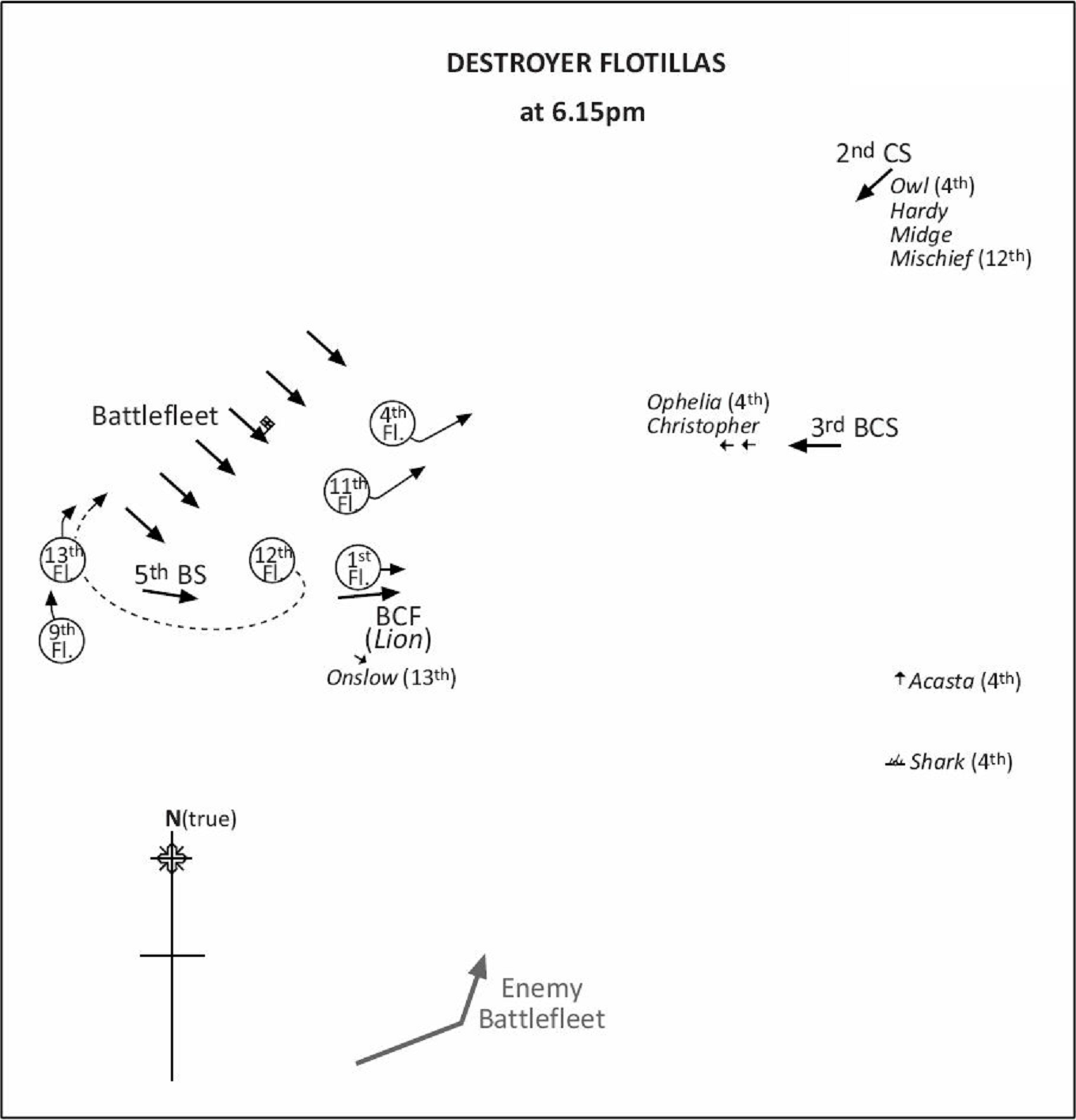

Shortly after 6 pm the Commander-in-Chief had ordered destroyers to take up No. 1 disposition. The 4th, 11th and 12th Flotillas were ahead of the Battle Fleet. On the port beam of the Lion was the 1st Flotilla, unable to get ahead because of the Lion’s speed: the Fearless, their leader, had fallen behind; so, too, had the 13th Flotilla; the 9th and 10th, had dropped to the port beam of the 5th Battle Squadron at 6 pm.
18时过后,杰里科命令麾下的驱逐舰们,按照1号部署方案,进入各自战位。当时,第4、第11、第12驱逐舰中队当时位于战列舰队的前方。第1驱逐舰中队当时位于狮号的左侧,但他们跟不上狮号的速度。该中队的领舰,无恐号侦察巡洋舰,也落到了后面。同样落到后面的,还有第13驱逐舰中队。至于第9和第10驱逐舰中队,则是在18时前后,跑到了第5战列舰中队的左侧。
When the fleet deployed, the 4th and 11th Flotillas turned to port and proceeded to take station ahead of the line: the 12th turned and took up its position in rear on the engaged side. The 13th and 9th did the same on the disengaged side and remained there during the action. As the battle cruisers passed the head of the Battle Fleet, the destroyers of the 1st and 12th Flotillas began to run through one another’s lines, and several had to stop and go astern to avoid collision. The lines were in some confusion at this juncture, and for a short time destroyers were so busy getting out of one another’s way that they had little time to think of the enemy. The disposition of the flotillas was too cramped, but this was a temporary drawback, and the confusion had certainly straightened out by 6.30 pm.
当战列舰队开始展开后,第4和第11驱逐舰中队进行了左转,并跑到了战列线的前端。第12驱逐舰中队则调转了方向,沿着交战侧,跑到了战列线的后端。第9和第13驱逐舰中队,则是跑到了战列线的非交战侧,且后来也没换过位置。当战列巡洋舰们从战列舰队前方穿过时,第1和第12驱逐舰中队正互相朝着对方迎面驶去,为了避免发生碰撞,有好几艘军舰不得不停了下来。当时在这片海域上,交通颇为混乱,因此有一段时间内,这些驱逐舰们都在忙着避免撞到自己人,而没什么时间去考虑怎么对抗敌舰。并且,这些驱逐舰们的部署态势,也过于拥挤了,不过这只是暂时性的缺陷,至18时30分时,这些问题都已经得到解决了。
英国战列舰队展开之时,各个轻巡洋舰中队的动向
下图中标出了各个巡洋舰中队的动向。在这个阶段,第1轻巡洋舰中队的表现是略有些糟糕的,其余3支轻巡洋舰中队中都成功进入了合适的战位。
英国战列舰队展开之时,各个驱逐舰中队的动向
下图中标出了各个驱逐舰中队的动向(第10驱逐舰中队的4艘军舰,有2艘是跟随第9驱逐舰中队行动的,另有2艘是跟随第13驱逐舰中队行动的,因此没有单独标出)。由于驱逐舰的数量,要比轻巡洋舰多出好几倍,因此引发的混乱也要更多。
结论:防御号和勇士号的遭遇,是阿巴思诺特的不明智的行为导致的。厌战号与姐妹舰走散,并遭到德国战列舰队的集火射击,主要原因是机械故障,但也与当时战场环境复杂且拥挤,埃文-托马斯误判了杰里科的意图有关。而第2巡洋舰中队,则当场出丑了,幸好他们当时远离核心交战区域,因此没有引发严重的后果。无敌号的沉没,核心原因是能见度的突然变化,因此似乎有些命中注定的意味了。至于轻巡洋舰中队和驱逐舰中队,则是在经过了一番机动和挣扎后,加入到了战列线的前后两端。
英德双方的交战态势,18时30分 - 18时45分
当英国战列舰队完全展开后,摆在德国舰队面前的,是一条由7艘战列巡洋舰(其中无敌号于18时33分被击沉了)及27艘战列舰(未计入与大部队走散的厌战号)组成,且占据T头优势的战列线。在这种困境下,希佩尔已经在18时22分时转向东南偏南,后来又进一步转向正南,以避开英国战列巡洋舰的锋芒。自18时30分起,位于德国战列舰队最前方的国王号,也因抵挡不住英舰的炮火,进行了大幅度的转向,随后德国第5战列舰分队的其他3艘军舰也跟着开始转向了。在此情况下,舍尔于18时36分时下达了战斗回转(Gefechtskehrtwendung)的命令。所谓的战斗回转,是一种能让整个舰队在短时间内完成掉头,并将前队改作后队的机动方式。通过这个机动,他们成功脱离了战斗,为自己赢得了短暂的喘息之机。
除了大舰巨炮的猛烈炮火之外,在这个阶段,双方的轻型舰艇也发生了小规模的交火,其结果是,英方先前已经遭到重创的鲨鱼号驱逐舰被击沉,但该舰在沉没前打瘫了德方的V48号驱逐舰,后者随后又遭到了多艘英舰的炮击,最终也沉没了。
交战态势图,18时30分 - 18时45分
从下图中可以看到,在这个阶段,德方舰队只能对位于英国编队最前方的战列巡洋舰队和最后方的第5战列舰中队进行还击、或者射击落单的厌战号和勇士号;但对于英国战列线的核心部分,他们却无法组织起有效的还击。
从下图中可以看到,由于迷雾的影响,有部分英国战列舰是看不到德舰的,因此并未向德舰进行射击。由于这个缘故,德舰受到的打击并不算特别严重。
从下图中可以看到,凭借着战斗回转机动,德国舰队成功地从不利局面中脱身了。

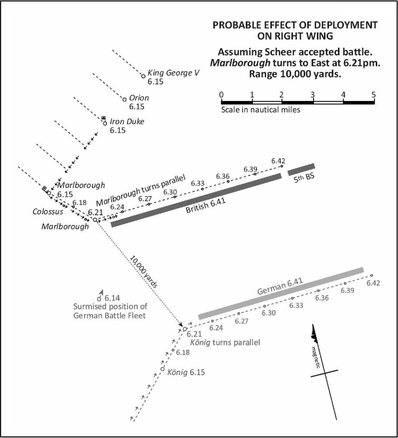

问题:应该如何评价右翼展开策略?
根据Stephen McLaughlin的说法(Equal Speed Charlie London: Jellicoe’s Deployment at Jutland, P.13-14):
As already noted, Jellicoe had considered deploying on the starboard column, and the Naval Staff Appreciation of Jutland, written after the war by the brothers A. C. and K. G. B. Dewar, described this option in favourable terms. This analysis was highly critical of Jellicoe, dismising his objections to this manoeuvre by claiming that: The risk to the Marlborough and wing column from the enemy's gun fire...in the light of later events cannot be regarded as excessive'. Of course, Jellicoe had no way of knowing what light 'later events' would shed on the situation he faced. Jellicoe's concern over the risk to the Marlborough's division of a torpedo attack by the German destroyers was also given short shrift, since the destroyers were not leading the German formation, as Jellicoe had supposed - again, something Jellicoe did not know at the time.
如前所述,杰里科考虑过右翼展开,而杜瓦兄弟所写的著作,更是对这种策略多加赞赏。后者对杰里科进行了强烈的批判,反驳了杰里科关于右翼展开的观点。杜瓦兄弟表示:从事后结果来看,敌军对马尔伯勒号以及其所在分队进行集火打击的风险并不算很大。当然了,杰里科当时是无法得知“事后结果”的,也无法得知这“事后结果”会造成什么影响。至于杰里科担心马尔伯勒号所在分队遭到德国驱逐舰的鱼雷攻击的问题,杜瓦兄弟也没有理会,他们表示,实际上德国驱逐舰并没有像杰里科所猜测的那样,处在编队前方的位置。同样的,杰里科当时是不知道这个情况的。
The Staff Appreciation's favourable view of the starboard deployment was also based on an extreme improbability it was plotted by 'Assuming Scheer accepted battle’. But Scheer could have escaped unimpeded to the sourtheast - toward Heligoland - at any time afer a British deployment on the starboard wing, most probebly after pummelling Marborough's unsupported column, whose 'T' it would have crossed. As a final point, it would have taken almost half an hour for all the British bettleships to come into action, with the powerful divisions on the port wing being the last to have their guns unmasked. Taken all in all, a starboard deployment was a most unpromising manoeuvre, and on the basis of the uncertain information available to Jellicoe at the time - and all the evidence that has since come to light - he was correct to reject it.
另外,杜瓦兄弟对右翼展开所持有的乐观观点,还是建立在一个可能性非常低的假设场景下的:他们默认舍尔会应战。然而,如果英国舰队真的采用右翼展开的话,舍尔会对马尔伯勒号所在分队形成T头之势,并对其进行重击。并且他完全有可能在英国舰队尚未完成展开机动之时,就不受阻挠地脱离战斗,并向东南方向,即赫尔格兰湾的方向逃窜。最后,由于右翼展开机动需要花费接近半小时的试驾,才能让所有英国战列舰都投入战斗,且那些位于左翼的、战斗力更强的分队,要到展开机动接近完成时,才能陆续发挥火力。结合以上情况来看,右翼展开机动是最为糟糕的策略。无论是基于杰里科当时已经掌握的信息,还是他当时不掌握,但后人掌握的更多信息来看,杰里科没有选择右翼展开的决策,是正确的。
杜瓦兄弟推崇的右翼展开机动的示意图
如果以这种方式展开,且舍尔选择应战的话,双方之间的交战距离,会比历史上更近,但会比杰里科估计的更远(因为杰里科把德国舰队的距离给估计得太近了)。另外,为了避免被德方形成T头之势,英国舰队总共需要完成至少12个罗经点的转向,因此这个机动所需花费的时间是比较长的。

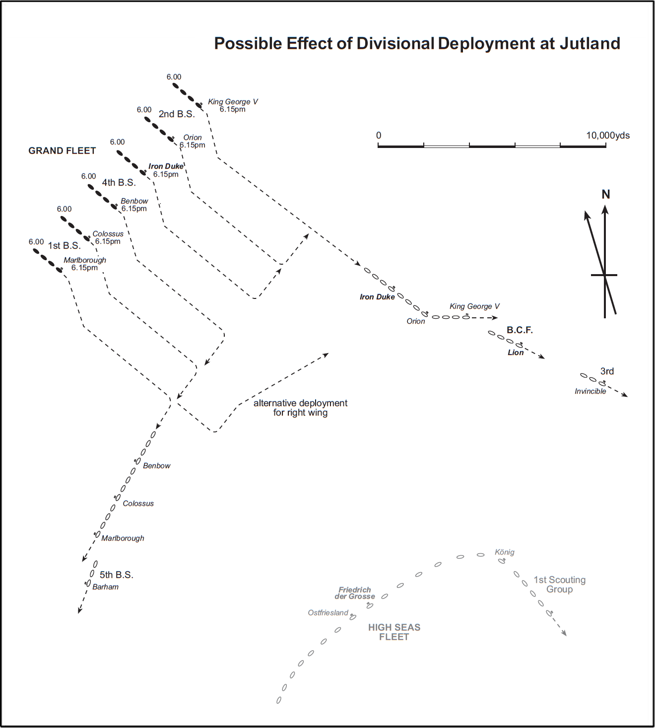

问题:如果采用分队战术,又会如何?
根据Stephen McLaughlin的说法(Equal Speed Charlie London: Jellicoe’s Deployment at Jutland, P.11):
Before Jutland, Admiral Sir Frederick Doveton Sturdee, commander of the Fourth Battle Squadron, wrote a series of memoranda to Jellicoe suggesting a number of tactical ideas, one of these was dividing the fleet during the approach into two main groups that would mount a coordinated attack on the enemy from different directions. Jellicoe rejected this idea, but during the battle Sturdee hoped it might happen spontaneously, writing after the war that: When deployment was ordered to Port or away from the enemy V. A. [Vice-Admiral] First Battle Squadron [i.e..on the starboard wing] might have taken the great responsibility of deploying the other way. My hope at the time was that he would and I should have followed him.
在日德兰海战之前,第4战列舰中队的指挥官,斯特迪中将,曾经给杰里科写过一系列的备忘录,并向后者推荐了一些战术设想,其中就包括在接敌之时,将舰队分为两股,并从不同方向对敌人进行协同攻击的设想。杰里科驳回了这个设想,但在日德兰海战时,斯特迪曾希望这种情况能够自然地出现。在海战结束后,他写道:在收到左翼展开,或者向远离敌舰的方向展开的命令后,第1战列舰中队(位于整个舰队的右翼)的指挥官,或许可以自行决定向另一个方向展开。当时我真希望他这么做,随后我会跟随他的行动。
根据Stephen McLaughlin的说法(Divide and Conquer? Divisional Tactics and the Battle of Jutland, P.8-9):
Of course, the commander of the First Battle Squadron, Vice-Admiral Sir Cecil Burney - who has been described as ‘orthodox, unimaginative, utterly lacking in initiative’ - did no such thing, nor was he ever likely to. But we can take a stab at analysing the possible results of such an action. To begin with, Sturdee’s statement is somewhat ambiguous, since there are two possibilities: First, while the three divisions of the battle fleet on the port wing turned first NE, then turned SEbyE, the three starboard divisions could have deployed to the SW, opening an ever-widening gap between the two wings of the fleet. Probably the western half of the fleet, with the three Queen Elizabeth class ships of the 5th Battle Squadron (Warspite had fallen out of line as a result of her steering difficulties), would have then shaped course more to the south, and then perhaps gradually turned more to the east, attacking the rear of the German line. This would have placed the German fleet between two fires, with Jellicoe’s half of the fleet to the northeast and the other half 10,000 - 13,000 yards to the northwest.
当然了,第1战列舰中队的指挥官,伯尼中将,并没有这么做,并且也不可能会这么做。毕竟,人们对他的描述是“传统、缺乏想象力、完全不具备主动性”。不过我们倒是不妨分析一下,这种情况可能会导致的结果。首先,斯特迪的描述是有些含糊的,因为实际上有可能发生两种情况:一种可能性,是左翼的三支战列舰分队首先向东北方向转向,随后向东南微东方向转向,另外三支战列舰分队则可以像西南方向展开,随后这两支部队会渐行渐远。接下来,那些驶向西侧的部队,以及那3艘伊丽莎白女王级战列舰(厌战号由于转向困难,已经无法加入战列线),可能会转向南方,甚至可能会逐渐转向东方,以便对德国舰队的后卫进行攻击。这样一来的话,德国舰队就会被夹在两支英国部队之间,其中杰里科所在的那半支舰队位于德国舰队的东北方位,而另外半支舰队则位于德国舰队的西北方位,距离约10,000到13,000码。
But this is where the visibility factor comes into play. As a result, the western wing would have had to contend with a misty eastern horizon that might have made effective gunnery very difficult, while at the same time the Germans might have seen them much more clearly to the westward. This is critical, since the western half of the fleet would have consisted for the most part of the older dreadnoughts with 12in guns, and would have been outnumbered by the German battleships, sixteen to fifteen. So if the High Seas Fleet turned westward to avoid Jellicoe’s force, it might well have been able to engage the western half of the Grand Fleet on equal or better-than equal terms. At this point, however, things become unpredictable. Would Admiral Reinhard Scheer, C-in-C of the High Seas Fleet, have made the same battle-turn-away he did? What would Jellicoe have done when he realised that half his fleet was going the other way?
然而,在这种情况下,能见度因素就会发挥影响了。其结果是,位于西侧的半支舰队,可能只能看见布满迷雾的东侧地平线,因此其炮术发挥会受到很大的影响。与此同时,德国舰队在瞄准这些位于西侧的英国军舰时,则会容易得多。这个因素是很关键的,因为位于西侧的那半支舰队,主要是由老旧的、装备12英寸火炮的无畏舰构成的,且其数量也少于德国舰队(德方16艘,英方15艘)。所以如果公海舰队向西侧转向,避开杰里科所在的半支舰队的话,那么他们完全可以在平等条件、甚至是占据优势的条件下,与半支大舰队进行对抗。至于此后会发生什么,就难以预料了。舍尔还会做出那个16个罗经点的转向吗?如果杰里科意识到,西侧那半支舰队独走了,他又会采取什么行动呢?
The second possibility would have been for Burney to steam straight ahead, then turn 90° to port and follow, at some distance, Jellicoe’s half of the fleet. This is a bit more promising in some ways, since it preserves the better visibility while placing the trailing half of the fleet at a reasonable range for good gunnery - about 10,000 yards. The two halves of the fleet would have stayed within visual range and therefore could support one another effectively. By the same token, however, the trailing half would have come into action one ship at a time as they turned eastward, and so it would have been some while before they could develop their full volume of fire. Still, this course of action might have offered several advantages over the deployment as actually carried out.
还有一种可能性,是伯尼中将带领舰队直接向前航行,随后向左舷方向做4个罗经点的转向,并跟在杰里科的那半支舰队的后面。这种做法有几点好处,首先这样会占据能见度上的优势,其次也会让跟在后面的那半支舰队,与敌方舰队保持合理的交战距离,即大约10,000码,以便有效发挥炮术。另外,这样做的话,这两支英国部队还可以互相保持在视觉接触范围内,因此互相之间可以开展有效的支援。然而,采用这种方式后,后面那半支舰队,在转向东侧的过程中,并不是所有军舰都能有效发挥火力的,因此需要等待其完成机动后,才能发挥全部火力。尽管如此,相比于历史上实际采用的展开方式,这种操作可能会更占优势一些。
Before moving on, we should note Sturdee’s somewhat plaintive observation on his situation at Jutland: It was constantly present in my mind how any individual action of mine in the centre of the very long line could help the action, but I was painfully aware that I was powerless to move out of the line. This was exactly why Jellicoe had placed Sturdee’s division in the middle of the battle fleet, rather than on one of the wings: he did not trust the renegade admiral not to try something along the lines of a split deployment. Sandwiched in the middle of the fleet, there was little Sturdee could do in the way of independent action.
在结束这个话题之前,我们有必要提及的是,斯特迪对他在日德兰海战时的处境,作出了以下的略带悲哀的描述:在我的脑海中经常浮现的话题是,当我处在一条非常长的战列线的中央位置时,我的个人举动,到底能对战况产生什么正面影响。但我痛苦的意识到,我是无法脱离这条战列线的。正是基于这个原因,杰里科才选择将斯特迪置于战列舰队的中央位置,而不是将其置于左右两翼。杰里科不信任这位带有异端战术思想的中队指挥官,并且担心他会采取分兵行动。但把他夹在整个舰队的中间时,斯特迪就没办法单独行动了。
斯特迪推崇的分队战术的示意图
如果右翼分队向西南方向展开的话,那么尽管能对德国舰队形成夹击,但受制于能见度,其战果未必会很好,并且还存在被德方单独击破的风险;如果右翼分队向东北方向展开的话,那么与历史上实际采用的展开机动,实际上差别并不是太大。

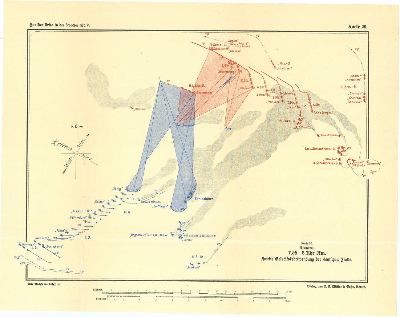

英德双方的交战态势,18时55分 - 19时05分

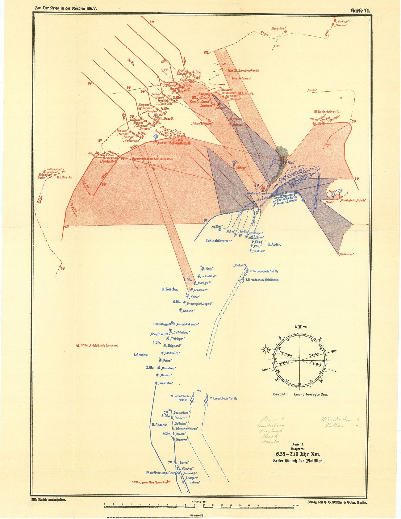

当两支舰队再次遭遇之时,最先与德国军舰交上火的,是古迪纳夫所指挥的第2轻巡洋舰中队——自18时47分起,该中队就调整了航向,驶向了德国舰队所在的方向,一方面是为了攻击瘫痪的威斯巴登号,另一方面则是对敌方动向进行侦察。在遭到德舰的大口径火炮轰击后,这些轻巡洋舰选择了退却,但与此同时,位于其后方的英国战列舰队,此时也发现了德国战列舰队,于是双方主力再度发生了交战。
交战态势图,18时55分 - 19时00分
从下图中可以看到,在18时55分时,双方舰队不约而同地调整了航向。此时距离德方舰队最近的,是英国第2轻巡洋舰中队,于是他们遭到了位于编队前方的德国第5战列舰分队的攻击。
交战态势图,19时00分 - 19时05分
从下图中可以看到,当双方舰队完成转向后,英方再次对德方形成了T头优势,但与第一次T头不同的是,这次英国舰队并未组成连贯的战列线,而是处在并列纵队的状态下,因此有部分军舰的射界,可能会被其他军舰所遮挡。

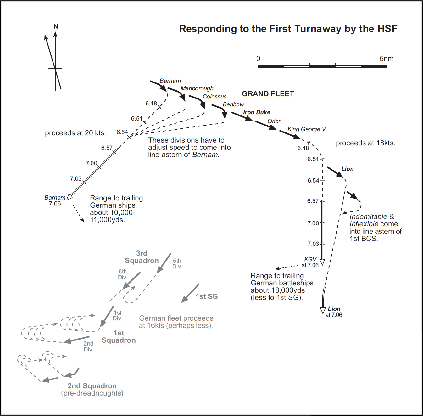

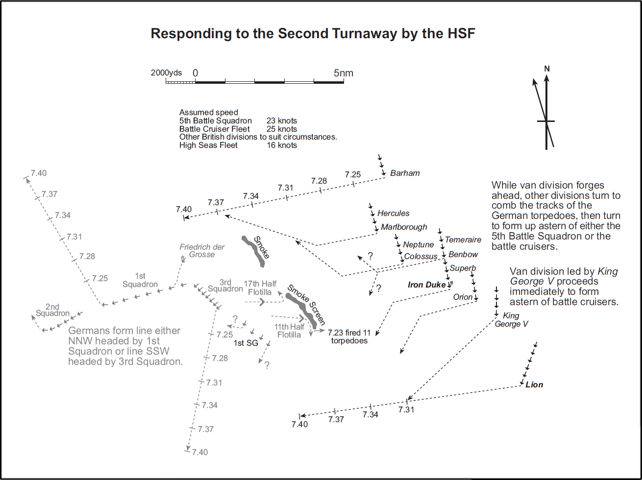

问题:在第一次T头之后,如果杰里科采用分队战术,能否取得更好的战果?
根据Kenneth Dewar & Alfred Dewar的说法(Naval Staff Appreciation of Jutland, P.95-97):
The turn to South at 6.55, which brought the fleet into a quarter line formation of divisions in line ahead, is one of the noteworthy movements of the action, for it brought the fleet back again into divisions. It had taken nearly half an hour to deploy, and had only been deployed about quarter of an hour when a divisional formation was resumed leaving the Marlborough’s division more exposed to attack than it was at 6.15, when its position caused the Commander-in-Chief to deploy away from the enemy. This resumption of a divisional formation indicates that the fleet was too large to manoeuvre as a single whole, and that a more flexible tactical system was required in which the Commander-in-Chief, after indicating the point of attack, would have left the squadron commanders free to support and assist each other in carrying out his wishes.
18时55分的转向,使得舰队队形变成了斜向布置的并列纵队。这是整场海战中,有必要重点关注的环节——此前花费了近半个小时才组成的战列线,仅仅维持了大约一刻钟的时间,就由于这次编队机动,而散开了。另外,在18时15分时,杰里科之所以会选择向远离敌舰的方向展开战列线,很重要的一个原因就是考虑到马尔伯勒号所在的分队的安全,但在此次编队机动后,该分队所处的位置,实际上比之前还要更容易遭到敌方攻击。在短暂的展开为战列线后,很快又恢复并列纵队这个现象,揭示了一个道理——我们的舰队过于庞大了,难以作为一个整体来行动。我们应该采用一种更为灵活的战术方式,其中总司令会指定攻击点,而中队指挥官则享有自由机动的权力,并根据各自的判断,在各中队之间进行协同与支援。
If the 5th Battle Squadron, followed by the 6th, 5th, and 4th Divisions had led round to the south-westward and proceeded at full speed to the northward of the enemy fleet, whilst the battle cruisers, followed by the 1st, 2nd and 3rd Divisions, had carried out a similar movement to the southward, the rear of the High Sea Fleet would have been enveloped and exposed to an overwhelming concentration. But an attack of this kind was outside the scope of the Grand Fleet Battle Orders, which were based on the principle of the Battle Fleet working as one large unit in a single line.
如果由第5战列舰中队领头,第6、第5、第4战列舰分队相继跟随,向西南方向航行,并全速驶向敌方舰队的北侧区域,与此同时第1、第2、第3战列舰分队则跟随战列巡洋舰队,继续向正南方向航行,那么我们就能对德国舰队的后卫进行两面夹击,并对其施以压倒性的集火射击。然而,由于【大舰队战斗命令】的基本原则,是将舰队组成单条战列线来运用,因此其中并不包含这种进攻方式。
根据Stephen McLaughlin的说法(Divide and Conquer? Divisional Tactics and the Battle of Jutland, P.12):
On paper, things look bad for the High Seas Fleet, but in fact there are several problems with this manoeuvre. First and foremost is the fact that the British didn’t know exactly where the Germans had gone. To most observers it seemed likely that the enemy was simply concealed by a local thickening of the mist. Even if the German turn-away had been understood, the poor visibility would have created other problems. The courses described by the Dewar brothers - southwesterly for the western wing and southerly for the eastern - lead to ranges on the order of 10,000-12,000 yards to the trailing German ships of the 5th Division and the 1st Scouting Group, and it is likely that the western wing would have been able to see the enemy only dimly at this range due to the mist. Moreover, the two wings of the British fleet would not have been able to see each other, making any sort of cooperation between them impossible.
从纸面上来看,这样做会让公海舰队陷入困境;但事实上,这种机动方式存在好几个严重的问题。首先,最重要的问题是,英国方面并不知道德国舰队跑哪去了。当时,在绝大部分人来看,敌方舰队似乎只是被局部的浓雾给遮挡住了。即便英国人识破了德国人的转向机动,在当时那种糟糕的能见度环境下,进行追击也是会遇到很多问题的。如果按照杜瓦兄弟所推崇的航线,即西翼分队驶向西南方向,东翼分队驶向正南方向那么前者与德国第5战列舰分队的距离,以及后者与德国第1侦察群的距离,都会在10,000到12,000码之间。受到迷雾的影响,在此距离下,西翼分队只能非常模糊的看见德国舰队。除此之外,由于这两支英国舰队彼此之间也法看见对方,因此无法进行任何形式的协同。
The divided Grand Fleet would also have offered two golden opportunities to the Germans. First, as Captain V S H Haggard, director of the Training and Staff Duties Division (the section of the Admiralty Staff charged with studying the lessons of the war) noted in 1922, this splitting of the British fleet would have ‘resulted in the fleet being cut in half by Scheer’s easterly movement’ when the High Seas Fleet executed a second Gefechtskehrtwendung and turned back to the east at 6.55 pm. In other words, Scheer would have had a wide-open pathway back home between the two wings. And secondly, if Scheer did not turn eastward at 6.55, he would have been in a very good position to cross the ‘T’ of the western wing.
将大舰队一分为二,还会为德国人创造两个绝佳的机会。海军参谋总局下辖的训练与参谋分局(负责研究战训)的分局长哈格德上校,就在1922年时指出,当舍尔在18时55分时下达第二个战斗回转命令后,随着公海舰队向东驶来,英国舰队将会被一切为二。换句话说,舍尔可以从两支相隔甚远的分队之间穿过去,从而得以返回母港。另外,如果舍尔没有下达第二个战斗回转命令,那么当双方遭遇之时,舍尔很有可能会对英方的西翼分队形成T头优势。
杜瓦兄弟推崇的的分队战术的示意图(第一次T头之后)
尽管这种战术乍看起来颇有价值,但潜在风险也不可小觑,因此其可行性和合理性并不高。
问题:贝蒂队为何会做出32个罗经点的转向?
根据John Brooks的说法(The Battle of Jutland, P.303-304):
After the sinking of Invincible, all six surviving British battlecruisers lost touch with the enemy; they sighted no more German capital ships until 7.13...When Invincible blew up, Indomitable was about three cables astern of Inflexible with the other battlecruisers coming up astern...at 6.50 Beatty ordered the 3BCS to prolong his line astern.
在无敌号沉没之后,幸存的6艘英国战列巡洋舰,并未与德舰继续交火,此后直到19时13分时,他们才再度看到德国主力舰。当无敌号爆炸之时,不挠号位于不屈号后方约3链(0.3海里)处,其余战巡则在更后方。至18时50分时,贝蒂命令第3战列巡洋舰中队加入其编队后方。
根据Andrew Gordon的说法(The Rules of the Game: Jutland and British Naval Command, P.457-458):
About this time, Captain Ernle Chatfield left Lion’s bridge to see for himself the damage to his ship. In his absence from the bridge there occurred a problem with Lion’s steering which was to assume surreal proportions in the post-Jutland bickerings. The BCF flagship turned a full, lazy 360° circle. She probably put helm on, in conformity to the Grand Fleet’s four-point turn to starboard, and left it on. The battlecruisers astern followed her round, while the two ahead (Inflexible and Indomitable) turned in imitation and took the opportunity to tag on to the end of the line. Napier’s 3rd LCS, also ahead, copied the circle. Beatty later insisted that it never happened, claiming it was a double turn to close the enemy, to starboard and then back to port, and tried to ban the circle from the battlecruisers’ track-charts.
大约在这一时刻,狮号舰长查特菲尔德上校,离开了舰桥,前去查看军舰的受损状况。在他离开舰桥的这段时间内,狮号的操舵出现了问题——这艘战列巡洋舰队的旗舰,慢吞吞地进行了一个360度转向。该舰之所以会转向,可能是为了配合大舰队向右舷方向做出的4个罗经点转向,但转完4个罗经点后没有将舵回正,于是就出现了这样的情况。跟在后面的其他战列巡洋舰,也跟着狮号进行了转向;而位于狮号前方的那两艘(不屈号和不挠号)也跟着进行了转向,并借此机会加入了编队后方;至于内皮尔少将所指挥的第3轻巡洋舰中队,同样也跟随旗舰进行了转向。这个操舵失误,在日德兰海战后的争议中,起到了非常离奇的作用。贝蒂后来坚称,这个转向从未发生过,并试图从航迹图中抹去这个记录。贝蒂还声称,他们当时实际上做了两个转向,首先是向右舷方向转向,以便拉近与敌方之间的距离,随后又转回了左舷方向。
How could such a thing happen by mistake? It scarcely matters, but Beatty made such a fuss about it that it invites our attention. In calm, sunless conditions, and with no scenery (in the form of land or shipping), it is just about possible for an inattentive officer-on-the-con to turn a circle; but not all of these conditions applied. Lord Chatfield’s reference to it in his memoirs is deliberate, and carefully worded: before leaving the bridge, he put starboard helm on while handing over the con to Beatty’s chief of staff, Captain Rudolf Bentinck. But it was pretty shoddy to hand over with helm on - and why to Bentinck, who was not in Lion’s lawful chain of command, rather than to Strutt (Lion’s navigator)? In fact Bentinck was due to supersede Henry Pelly in command of Tiger in a few days’ time, and it was no doubt thought a good idea to let him ‘have a go’. Perhaps the chief of staff was thrown by the gyrocompass failure which Lion reported after the battle; but the course change was in magnetic-compass points, and, with more than a dozen nearby ships (including, briefly, the van of the Grand Fleet) tracking across his field of vision, not to mention A and B turrets training back and forth, the manoeuvre suggests a rare absence of mind.
为什么会出现这样失误呢?其原因其实并不重要,但贝蒂如此大惊小怪的举动,反而吸引了我们的关注。在海况平缓、缺乏阳光照射、且没有参照物的环境下,一名疏忽大意的操舵军官,的确是有可能在原地转上一个圈的,但当时的情况却并非如此(周围有其他军舰作为参照物)。在查特菲尔德的回忆录中,他故意撇清了自己,并小心翼翼、斟字酌句地表示,在他离开舰桥之前,他将舵转向了右舷方向,随后将职责交给了贝蒂的参谋长,鲁道夫·本廷克上校。然而,在船舵没有回正的情况下,就将其交给另一个人,本就是一件不合理的事情,更何况,本廷克并不在狮号的指挥链中。为何不是将职责交给斯特拉特(狮号的航海长)呢?事实上,根据计划,本廷克在不久之后就会接替亨利·佩里,担任虎号的舰长,因此查特菲尔德很可能是想让他先试一试,而这位参谋长则可能是受到了狮号的陀螺罗经的影响(狮号在战后报告称,该舰的陀螺罗经出了问题)。然而,当时实际做出的航向调整,是基于磁罗经点的,并且当狮号转向之时,舰桥视野内会出现十数艘军舰,并且A、B两座炮塔也会因为本舰转向,而不得不向反方向进行旋回(以便指向交战侧)。由此来看,这次操舵失误,属于那种难得一见的心不在焉的操作。
结论:基于当时的情况来看,杰里科在两次T头之间的决策,并无大的问题。如果采用分队战术进行追击,反倒是有可能让情况变得更为糟糕。至于贝蒂队的原地360度转向,似乎并不是贝蒂本人的责任,而是临时代替查特菲尔德指挥狮号的本廷克上校犯的低级错误。幸好这次转向发生了两次T头之间,因而没有产生什么实质性的后果。

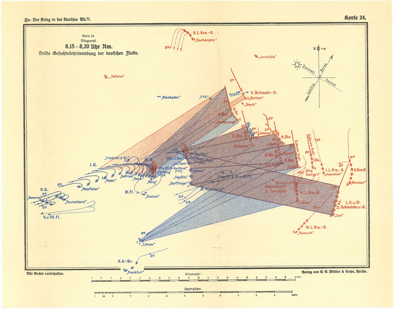

从下图中可以看到,面对巨大的生存压力,德国舰队进行了第三次战斗回转,但由于战场环境较为混乱,他们在此次战斗回转中所经历的波折,要远多于前两次。
在第二次T头时,德国舰队是如何再度逃离险境的?

问题:在这次战斗回转中,德国舰队遭遇了哪些混乱状况?
根据John Brooks的说法(The Battle of Jutland, P.318-320):
Scheer ordered his third Gefechtskehrtwendung, again to starboard. ‘But on this occasion the execution of this manoeuvre, so close to the enemy and under the full weight of his broadsides, was much more difficult than before’...Even before the action-turn-about, the German van had crumpled up and turned away to starboard. In doing so, the Kaiserin had closed up so far on her next ahead that Prinzregent Luitpold had been forced to sheer out of line even further to starboard.
舍尔下达的第三个战斗回转命令,与之前一样,都是向右舷方向进行转向。不过这次的情况与先前有所不同,原因在于,敌我之间的距离非常近,并且敌方的火力也非常猛烈。事实上,在舍尔下达战斗回转命令之前,德国舰队的前卫部分,就已经挤作一团,并开始向右舷方向进行转向了。在此过程中,皇后号的位置有些过于靠前了,导致位于其前方的摄政王路易特波特号,不得不做出更大幅度的右转,因而偏离了其队列位置。
At the German rear, the action-turn-about was probably executed without much difficulty...In the Ist Division, Helgoland was hit at 7.15. Whether for this reason or, as the German historian claimed, ‘to hasten matters’, Vice-Admiral Schmidt in Ostfriesland commenced the turn at once. Before the turn, Friedrich der Große had been next ahead of the Ostfriesland and astern of the Kaiserin, though the latter was already out of line to starboard. After the turn, Kaiserin attempted to increase her distance from Ostfriesland in order to leave room for Friedrich der Große; but then Prinzregent Luitpold came up at high speed. ‘This forced the “Kaiserin” to remain outside the line for a considerable time before she could haul in astern of “Prinzregent Luitpold” ’; thus these two ships eventually exchanged places in the line.
在德国编队的后方,战斗回转命令得到了顺利执行。然而在编队的中央位置,赫尔格兰号在19时15分时被1发炮弹击中,或许是因为这个原因,或许是像德国历史学家所说的那样,为了加速进程,总之东弗里斯兰号上的施密特中将,立刻就进行了转向(也就是说,其转向时间早于舍尔的命令)。在这次战斗回转之前,腓特烈大帝号(舍尔的座舰)位于东弗里斯兰号的前方,皇后号的后方。由于皇后号已经提前右转了,因此在东弗里斯兰号转向后,皇后号试图与其保持距离,以便为腓特烈大帝号留出机动空间。然而由于摄政王路易特波特号(此时位于皇后号的后方)的航速较高,因此皇后号不得不脱离了队列,过了很长一段时间后才重新加入队列,并跟在了摄政王路易特波特号的后方,因此这两艘军舰的队列位置,就这样发生了变化。
All the German battleships executed the action-turn-about by turning to starboard, except for Friedrich der Große, which turned out to port. In his memoirs, Scheer acknowledged that: ‘This might have led the ships following behind to think that there was a mistake in the signalling’, but he explained that his intention had been to ‘save the ships in front of the Friedrich der Große from a difficult situation’ - the ships in question being, presumably, Kaiserin and Prinzregent Luitpold. It is unlikely that he would have risked it unless his flagship’s starboard turn was completely blocked.
除了腓特烈大帝号之外,其余所有德国战列舰,都是向右舷方向进行转向的,不过腓特烈大帝号自己则是向左舷方向进行转向的。舍尔在自己的回忆录中承认:“这种做法,可能会让后续的军舰产生误会,认为转向命令是有误的”,但他也解释道,他的意图是帮助腓特烈大帝号之前的军舰脱离困境。在这个语境下,舍尔所指的应当是皇后号和摄政王路易特波特号。考虑到这种做法的风险,除非右转机动空间已经被完全堵死,否则舍尔应该是不会冒险让他的旗舰进行左转的。
The Vth Division also had problems in turning about. Markgraf, with her port engine stopped, could no longer develop her full speed; in order to get away from the area under fire and to gain ground in the probable new direction of the fleet, her captain also turned early, before his next astern, Kronprinz. Eventually the division hauled into line astern of Kaiser with Markgraf leading Kronprinz (thus they too swapped places) and Großer Kurfürst and König bringing up the rear.
位于编队前方的第5战列舰分队,同样在战斗回转时遇到了问题。由于边境伯爵号的左舷动力机组已经停机了,无法使出全部动力,因此为了脱离敌方火力范围,并跟上编队中其他军舰的机动,该舰的舰长提前开始了转向动作。在战斗回转之前,边境伯爵号位于皇太子号的前方,大选帝侯号的后方。当该舰开始转向后,其他军舰也受到了干扰,因此最终该分队的队列位置也发生了变化,变成了边境伯爵号在前,皇太子号紧随其次,再接下来则是大选帝侯号和国王号。
结论:在第二次T头时,德国舰队的境况比第一次T头时更为恶劣:其一,尽管英方的队形不太好,但能见度较好,且交战距离也比较近,因此更有利于炮术发挥;其二,由于能见度对德方十分不利,因此他们无法打出有效的炮火反击;其三,在经过战火的洗礼及两次战斗回转之后,德方的编队已经有些散乱了,指挥官们也有些焦虑了,因此在战斗回转时出现了多起混乱状况。

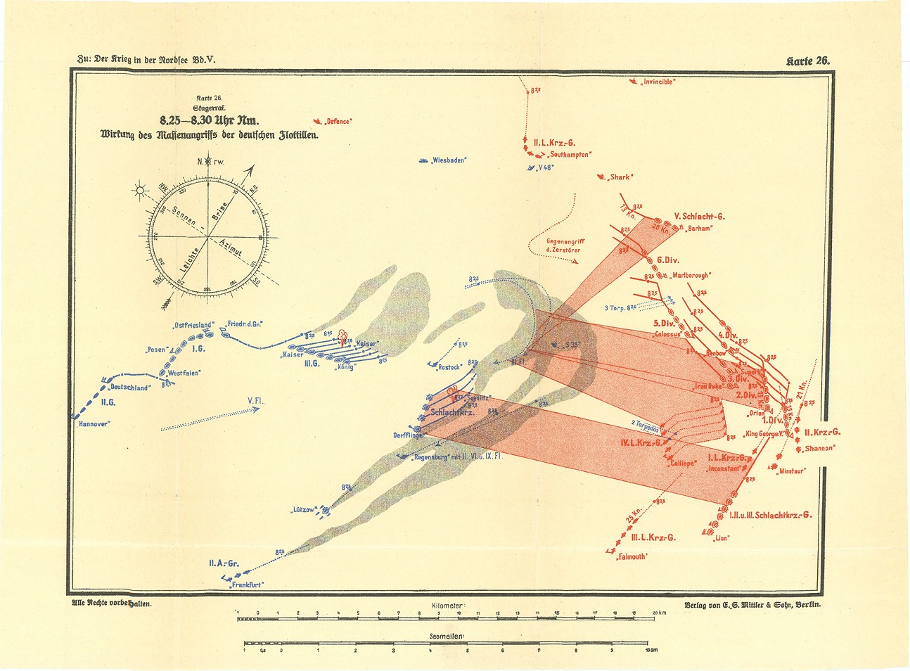

为了避开德方的雷击,杰里科选择让战列舰队进行规避机动,这个决策事后引起了巨大的争议——尽管英国战列舰队毫发无伤地避开了雷击,但同时也使得德国舰队暂时脱离了战斗,这导致有不少人认为,杰里科浪费了一个本可以对德国舰队造成重大杀伤的关键机会。这种观点到底有没有根据呢?

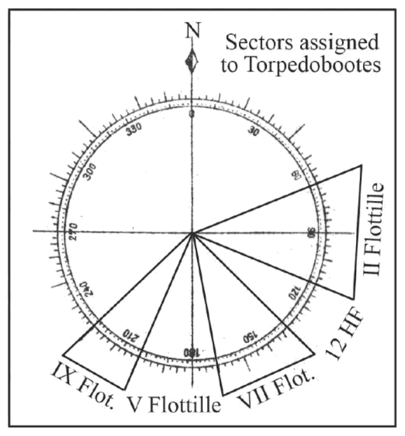

问题:德方的雷击规模有多大?
根据Arthur J. Marder的说法(From the Dreadnought to Scapa Flow, Volume III, Jutland and After, May to December 1916, P.113):
When Scheer ordered his destroyer flotillas to attack, the four boats of the 1st Flotilla and two other boats were protecting the Lützow. This left six flotillas available for the attack, but in the event only two flotillas, the 6th and 9th (13 boats), succeeded in reaching a favourable firing position, moving out about 7.16 from a position near the head of the German battle line. They fired 31 of their torpedoes, none of which found a target. One destroyer was sunk. Of the other flotillas, the 3rd and 5th (17 boats) attacked later and more towards the rear of the Grand Fleet, where they were driven back by the British rear flotilla, the 12th, and only one torpedo was fired; the 2nd (10 boats plus three of the 6th) started to attack but was recalled when the British battleships turned away and disappeared into the mist; and the 7th (9 boats) did not advance, as its commander thought it was too far in the rear.
在舍尔命令驱逐舰发起雷击之时,第1驱逐舰中队的4艘驱逐舰、以及来自其余部队的2艘驱逐舰,由于正在保护吕佐夫号,因此无法抽身。余下的6个驱逐舰中队中,则只有来自第6和第9驱逐舰中队的13艘驱逐舰成功发起了进攻——这两支中队起初位于德国战列舰队的前方,并且自19时16分就开始行动了,因此成功地机动到了有利的雷击阵位。他们总共发射了31枚鱼雷,然而无一命中敌舰,并且还有1艘驱逐舰(S35号)被击沉。至于其他的驱逐舰中队,各自情况如下:首先,第3和第5驱逐舰中队的17艘驱逐舰,由于起初位于德国战列舰队的后方,且开始行动的时间也较晚,因此被位于英国战列舰队后方的第12驱逐舰中队击退了,他们总共只发射了1枚鱼雷;其次,第2驱逐舰中队的10艘驱逐舰、以及来自第6驱逐舰中队的3艘驱逐舰,尽管发起了攻击,但由于英国战列舰进行了转向规避,遁入了迷雾之中,因此在尚未发射鱼雷前就被召回了;最后,第7驱逐舰中队的指挥官认为,他们的位置过于靠后,因此其麾下的9艘驱逐舰并未按照舍尔的命令发起雷击。
根据John Brooks的说法(The Battle of Jutland, P.325):
In the end, only the boats of the VITF and IXTF, and one boat of the IIITF, succeeded in firing torpedoes at the British battle line. This was hardly the ‘massed attack’ proclaimed by the German historian. Nonetheless, a total of thirty-two torpedoes had been fired and they would have a decisive effect on Jellicoe’s tactics.
实际向英国战列舰队射出鱼雷的,只有第6、第9驱逐舰中队,外加第3驱逐舰中队的其中1艘驱逐舰。换句话说,实际情况与德国历史学家们声称的“大规模鱼雷攻击”相去甚远。尽管如此,这些驱逐舰们射出的32枚鱼雷,还是对杰里科的战术决策造成了决定性的影响。
问题:杰里科为什么会选择采取规避机动?这种做法是否合理?
根据Arthur J. Marder的说法(From the Dreadnought to Scapa Flow, Volume III, Jutland and After, May to December 1916, P.115-116):
Jellicoe's turn-away shocked a number of officers in the fleet...It was most criticized afterwards in the Fleet. Thus, Admiral Duff commented: 'A Destroyer attack developed abreast of the centre of our line, which could be no possible menace to our van, very little to our centre, but serious to our rear. To meet the situation, all that was necessary was to turn away our tail. To keep our van in touch was essential. What we did was to turn away the whole Battle Fleet for 12 minutes, and thereby lost all hope of a decisive action which until then was in our power to force by turning our van towards the enemy.'
杰里科的转向规避,让舰队中的部分军官感到很惊讶,并且在事后招致了最多的批评声音。例如,达夫少将(第3战列舰分队的指挥官)就评论道:“敌方的驱逐舰攻击波,是与我方战列舰队的中军齐平的,也就是说,我方战列舰队的前卫是不可能受到威胁的,中军受到的威胁也很小,但后卫会受到严重威胁。因此,只需要让后卫部分进行转向规避,就能应对这种威胁。至于前卫部分,则必须继续与敌方保持接触。当时,我们完全可以让前卫部分转向敌方,逼迫他们继续交战。然而实际上,我们的整个战列舰队都进行了转向规避,并且这个规避动作持续了12分钟,因此完全丧失了与敌方进行决战的希望”。
To sum up the position of the critics, we can say that the turnaway came at a very unfortunate moment. The Germans were tactically beaten and in headlong flight, and, by the time the battleships had completed their turn, their line was in a state of disarray. Had Jellicoe adopted 'tactics of active pursuit', it would have cost the Germans serious loss and perhaps even have led to a rout. At the least, Jellicoe would have made mincemeat of Scheer's battle cruisers...Instead, the time and the range sacrificed by the two turns, several precious minutes and about 3,000 yards, permitted the enemy to make good their escape into the friendly smoke and haze.
从批判方的角度来看,可以说这次转向的时机选择非常糟糕——当时,德国舰队在战术上处于极大的劣势,正在逃离战场,且当他们完成转向之时,队形已变得颇为混乱了。如果杰里科采取了积极的追击战术的话,显然会让德国舰队遭受严重的损伤,甚至有可能使其陷入溃败状态——即便在最差的情况下,至少也能留下几艘德国战列巡洋舰。然而,在这至关重要的时刻,杰里科却接连下达了两次转向命令,于是双方之间的距离被拉开了约3,000码。其结果是,在烟雾和迷雾的掩护下,德国舰队成功地脱离了战斗。
The consequences may have been regrettable, but they could not be helped. Jellicoe has a strong case, which can be boiled down to these points: (1) His ships were in close order (500 yards, ship to ship), and their distance was well within torpedo range. (2) It is reasonable to suppose that the C.-in-C. was anticipating a mass attack by all available torpedo craft. (3) The danger of turning a fleet towards attacking flotillas lay in the fact that they might attack in 'waves', with the torpedoes coming at different angles. (4) In 1916 it was Jellicoe's settled plan of action, approved almost without exception by Service opinion, that the torpedo menace could not be accepted and that the tactical answer to a concentrated torpedo attack was the turn-away. (5) When Jellicoe ordered the two turns, he did not know that the enemy had turned away and had no idea what they were doing. Scheer's movement had not been observed in the Iron Duke, so effective was the destroyers' smoke-screen, combined with the mist and the failing light.
这个规避机动的后果,可能的确是非常遗憾的,然而这也是没有办法的事,因为杰里科这么做的理由也是很充分的:第一,英国战列舰队当时处在鱼雷射程之内,并且还处在小间距的状态下(各舰之间相隔仅500码,这意味着更容易被鱼雷击中)。第二,杰里科有充分的理由认为,德方会投入所有可用的驱逐舰,进行大规模的雷击作战。第三,考虑到敌方的雷击行动可能会是多波次的,既鱼雷可能会来自多个不同角度,因此将舰队转向敌方的做法,是存在危险的。第四,在1916年时,既定的作战方针,就是通过转向规避来应对敌方的大规模雷击威胁,且这种做法并不是杰里科个人的独断专行,而是得到了普遍认可的。第五,在迷雾、德方驱逐舰所施放的烟雾、以及越来越差的能见度的影响下,铁公爵号并没有观察到德国舰队的机动,因此当杰里科下达那两个转向命令时,他并不清楚敌方的动向,不知道他们已经掉头逃走了。
根据Andrew Gordon的说法(The Rules of the Game: Jutland and British Naval Command, P.463-467):
As a means of defeating the torpedo attack, Jellicoe’s manoeuvre was a complete success, and, had it occurred much earlier in the day, would be acclaimed as a skillful dodge to disarm the High Seas Fleet’s destroyers. But it also granted success to Scheer’s extrication-bid, and, with sunset only forty minutes away, has assumed the proportions of the defining moment of the fleet-to-fleet encounter. By it, Sir John was widely held to have forsaken the Royal Navy’s opportunity for unambiguous victory...All three of Sir John’s squadronal vice-admirals (Burney, Sturdee and Jerram) had misgivings about the turn (Beatty’s people were furious). And as Jellicoe allegedly blamed himself, in his post-battle depression, for missing “one of the greatest opportunities a man ever had”, even by the ‘Jellicoe-school’ yardstick, there is a case to answer.
作为应对敌方雷击的手段,杰里科的机动规避是非常成功的。如果这个机动是在更早些时候出现的话,显然会被认为是有效消耗了德国驱逐舰所携带的鱼雷,而得到广泛赞誉。然而,这也导致了舍尔脱离战斗的企图得以实现。再考虑到,当时距离日落时刻仅剩40分钟,因此可以说是浪费了一个关键的舰队决战的机会。由于这个缘故,有许多人都认为,杰里科的决策,让英国海军错过了一次大获全胜的机会。杰里科麾下的三位战列舰中队指挥官(伯尼、斯特迪、杰拉姆),对这个机动都抱有一些想法,而贝蒂派更是为此感到非常愤怒。在战后的反思中,据说连杰里科自己,也出现了悲观的情绪,并为此感到自责,认为自己错过了有史以来最为重大的机会之一。所以,即便从杰里科派的角度出发,这也是一个无法回避的问题。

问题:在第二次T头之后,如果杰里科采用分队战术,能否取得更好的战果?
根据Kenneth Dewar & Alfred Dewar的说法(Naval Staff Appreciation of Jutland, P.106):
From 7.15 to 8 pm the movements of the British Battle Fleet seem to have been mainly directed to getting back into single line as if nothing could be done until it were again ranged according to the Deployment Diagram...Was it necessary at this stage to preserve the unity of the Battle Fleet? Was it not preferable to break up that long inarticulate line and for each division or sub-division to press forward independently at utmost speed to the westward, supporting each other in the envelopment and destruction of the German Fleet? If the Battle Fleet had proceeded in this direction, one half to the northward and the other half to the southward of the German line, led by the 5th Battle Squadron and Battle Cruiser Fleet respectively, the fate of the High Sea Fleet would probably have been sealed. But the idea of attack was lacking, and the High Sea Fleet withdrew in safety whilst the British Battle Fleet was struggling to free itself from the rigidity of its own formation.
在19时15分至20时之间,英国战列舰队所采取的机动,似乎主要是为了能恢复为单条战列线。似乎他们觉得,如果不按照【大舰队战斗命令】中的阵型图,去组成战列线的话,他们就会一事无成。在战斗的这个阶段,继续保持战列舰队的队形完整性,真的有必要吗?如果将战列线分开,以分队或半分队为单位来行动,全速向西侧展开追击,各部之间互相支援,保持协同,对德国舰队进行包抄和歼灭,会不会是更好的做法呢?如果我们的战列舰队一分为二,一队以第五战列舰中队为先导,从北侧对德国舰队进行包抄,另一队以战列巡洋舰队为先导,从南侧对德国舰队进行包抄,那么公海舰队很可能就在劫难逃了。然而,由于指挥官缺乏锐意进取的精神,因此当英国海军还在试图整理队形之时,公海舰队趁机逃脱了。
An interpretation of this notion is given in Figure...The overall result is somewhat messy, and not without dangers, as the German torpedoes were coming from somewhat different directions at high speed, so some dodging would have been necessary, and it is likely that some ships would have been hit. But the real question is: What would the Germans have done? As can be seen from the diagram, the High Seas Fleet could turn either northwards or southwards and cross the ‘T’ of one or the other wing of the advancing British. In any case, there is little in the way of an ‘envelopment’ -  the Germans simply had too much of a head start. Only if the action had developed into a long stern chase would there have been any chance of enveloping the enemy’s trailing ships.
对于杜瓦兄弟所描述的意图,下图中给出了解读。总的来看,这种做法会让舰队陷入有些杂乱的状态,再考虑到德国鱼雷所构成的威胁,有些军舰势必需要作出规避机动,因此会让局面变得更为混乱,甚至有可能会有军舰被鱼雷击中。但最关键的问题是,在这种局面下,德国人会怎么做呢?从下图中可以看到公海舰队既可以向北转向,也可以向南转向,且无论选择哪一种,都可以对其中一支英国部队形成T头之势。另外,由于双方距离较远,因此除非双方陷入长时间的追击战,否则英方不太可能完成对德方的包抄。
杜瓦兄弟推崇的的分队战术的示意图(第二次T头之后)
如果英国舰队分为两股,并试图对德国舰队进行两翼包抄,那么原先位于靠后位置的两支战列舰中队,就需要冒着被鱼雷击中的风险进行机动。即便他们躲过了德国鱼雷,接下来只要德国舰队进行转向,英国舰队就难以完成包抄了,甚至还可能陷入劣势局面。
结论:杰里科所采取的规避机动,称得上是整场日德兰海战中最具争议的关键点之一。由于第二次T头时,英方取得的战果要比第一次T头时更好(第一次时英方打出23枚命中弹,第二次时则打出37枚,且第一次时英方损伤不轻,第二次时则损伤甚微),因此有不少人感叹,如果采用不同的策略,可能会取得更佳的战果。然而,如果不采取规避机动,而是选择以某种形式展开追击的话,具体又该如何进行追击才更合理呢?追击所能获得的潜在战果,又是否能抵消掉其带来的潜在风险呢?由于没有人能够准确预测出并未发生过的事,因此我们只能带着疑问与叹息,来面对这个问题了。

英德双方的交战态势,19时35分 - 20时15分
在完成第三次战斗回转之后,德国舰队的队形是颇为混乱的——原本分别位于战列舰队中央及后方的第1和第2战列舰中队,如今正在并排前进;而原本位于战列舰队前方的第3战列舰中队,则落到了整个舰队的后方,当时整个中队还处于斜队状态,并且各舰之间的位置也发生了不少调换。至于第1侦察群的战列巡洋舰,则仍然处于最靠近英国舰队的危险位置——此时他们已经不再位于整支舰队的前卫位置了,如今位于最前方的,是第2和第4侦察群的轻巡洋舰。
自19时45分起,德国舰队开始陆续将航向调整为正南方向。此后在20时10分时,第3战列舰中队加入了第1战列舰中队的后方,于是整个德国舰队形成了三股编队——在第2侦察群的新锐轻巡洋舰的引领下,第1和第3战列舰中队的无畏舰坐镇于整个舰队的中央位置;在其东侧,是第1侦察群的战列巡洋舰;在其西侧,则是第4侦察群的老旧轻巡洋舰,以及第2战列舰中队的前无畏舰。
另一方面,在19时35分时,杰里科下令向右舷方向转向5个罗经点,即将航向调整为南微西方向。1分钟后,他下令将队形调整为单列纵队。19时40分时,他又要求舰队向右舷方向再转3个罗经点,即转向西南方向。至20时00分,杰里科命令舰队再向右舷方向转4个罗经点,即转向正西方向。杰里科的这一系列机动,自然是为了向德国舰队的方向靠拢,但由于距离较远、能见度较低,他并未发现德国舰队的踪迹。至于贝蒂队,他们起初的航向是西南方向,随后在19时50分时,向右舷方向转了2个罗经点,即转向西南偏西方向。
交战态势图,19时35分 - 19时55分
从下图中可以看到,经过三次战斗回转之后,德国舰队的队形已经变得十分杂乱了。而英国战列舰队由于进行了一次规避雷击的机动,因此队形也同样有些杂乱。
交战态势图,19时55分 - 20时15分
从下图中可以看到,至20时左右,英国战列舰队已经重整了队形,而英国战列巡洋舰队则与德国舰队处于碰撞航线上,很快即将发生接触。

The signal was transmitted at a time when, as a plot of positions at 7.45 unmistakably shows, the Lion could not possibly have had the enemy in sight. She was over 12 miles tram the German battle cruisers and 18½ from the leading German battleships. Yet there is a simple explanation. He may have lost touch with the enemy by the time he sent his wireless message, but he was endeavouring to regain it, and in any case he knew roughly the direction of the enemy.
有必要说明的是,当贝蒂发出上述请求之时,狮号实际上是看不见敌方舰队的——根据19时45分的航迹图来看,狮号与德国战列巡洋舰队的距离超过12海里,与德国战列舰队的距离则超过18.5海里。尽管如此,这件事并不难理解——尽管在发出无线电通讯时,贝蒂可能已经看不见敌舰踪迹了,但他至少是直到敌方舰队的大致方位的,并且也正在试图重新追上敌舰。
Admiral Drax tells us: The 7.47 signal, 'Submit van battleships..." was probably drafted only a few minutes after 7.40. What actually happened was this. Seeing the van ships (second B.S.) hauling off to port, I said to Beatty, 'Nelson would have signalled "Follow me.", He at once replied, quite rightly, 'I cannot do that, I am not the C. in C.' The second and longer signal was then drafted and at once approved by Beatty. As regards the argument that we could not know the enemy's position, I can only say that when drafting the signal neither Beatty nor I had the slightest doubt as to the position of the enemy's B.C.s and leading battleships.
德拉克斯上将(日德兰海战时他是贝蒂麾下的一名参谋军官)告诉我说:19时47分发出的那份无线电通讯,可能是在19时40分过后拟定的。当时的具体情况是这样的,我们看到第2战列舰中队的航向比我们偏东,于是我对贝蒂说,如果换做是纳尔逊的话,他会下令:“跟我走”。贝蒂立刻回答道:“我不能这么做,我不是总司令”。贝蒂无疑是对的。因此我们后来拟定了一条更长的无线电讯息,并在贝蒂批准后发了出去。至于别人质疑我们当时不知道敌方位置这件事,我只能说,在我们拟定那条无线电讯息的时候,无论是贝蒂还是我自己,都非常清楚敌方舰队的位置到底在哪里。

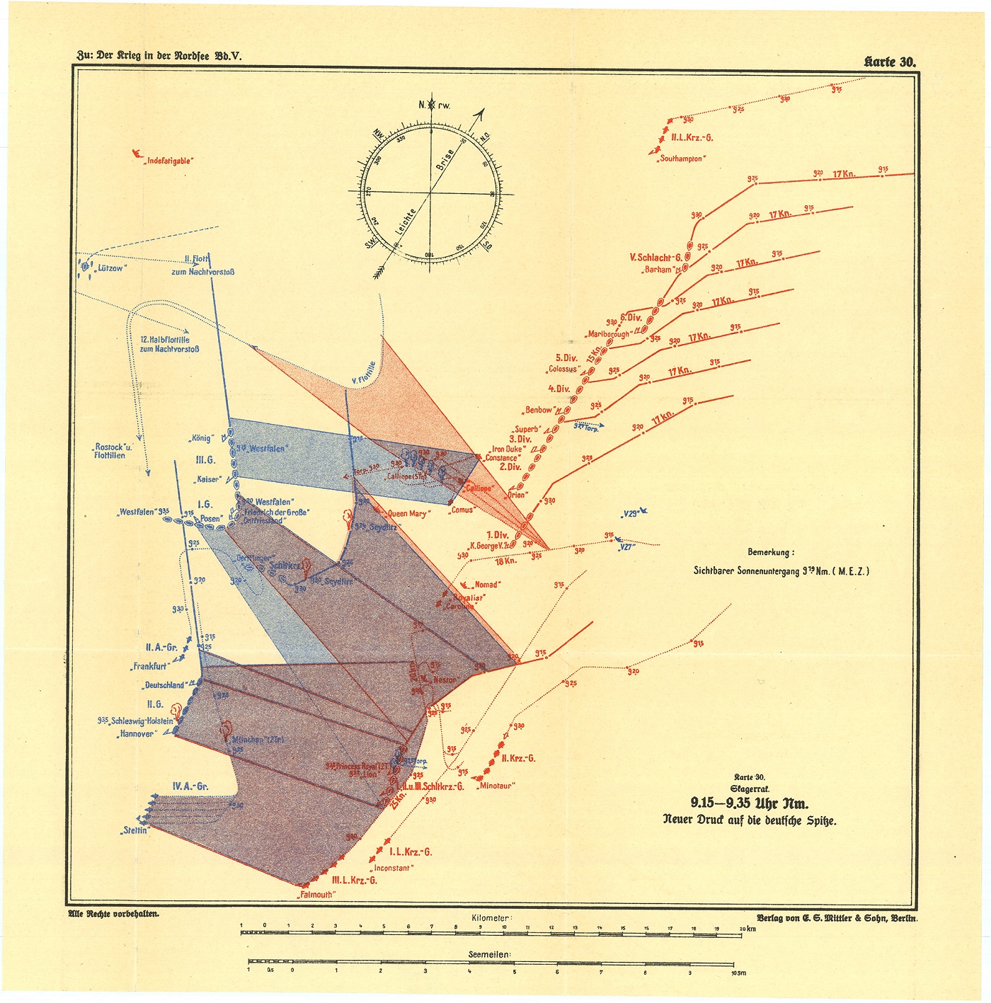

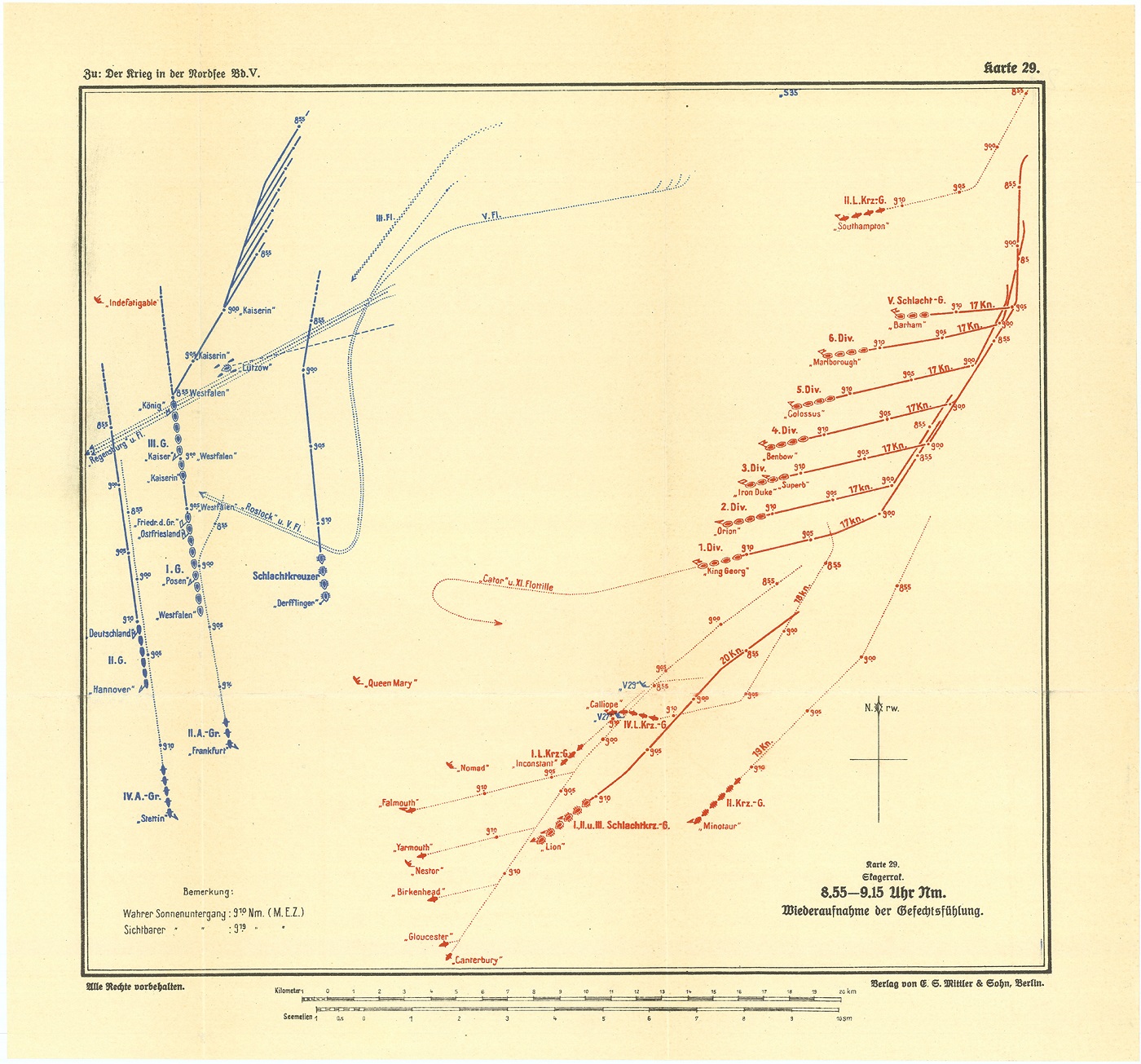

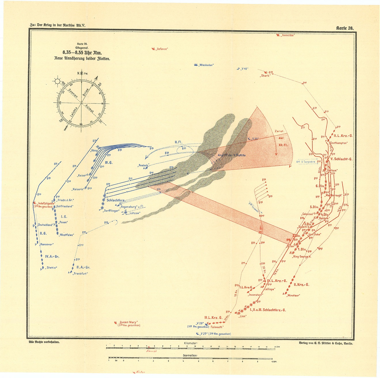

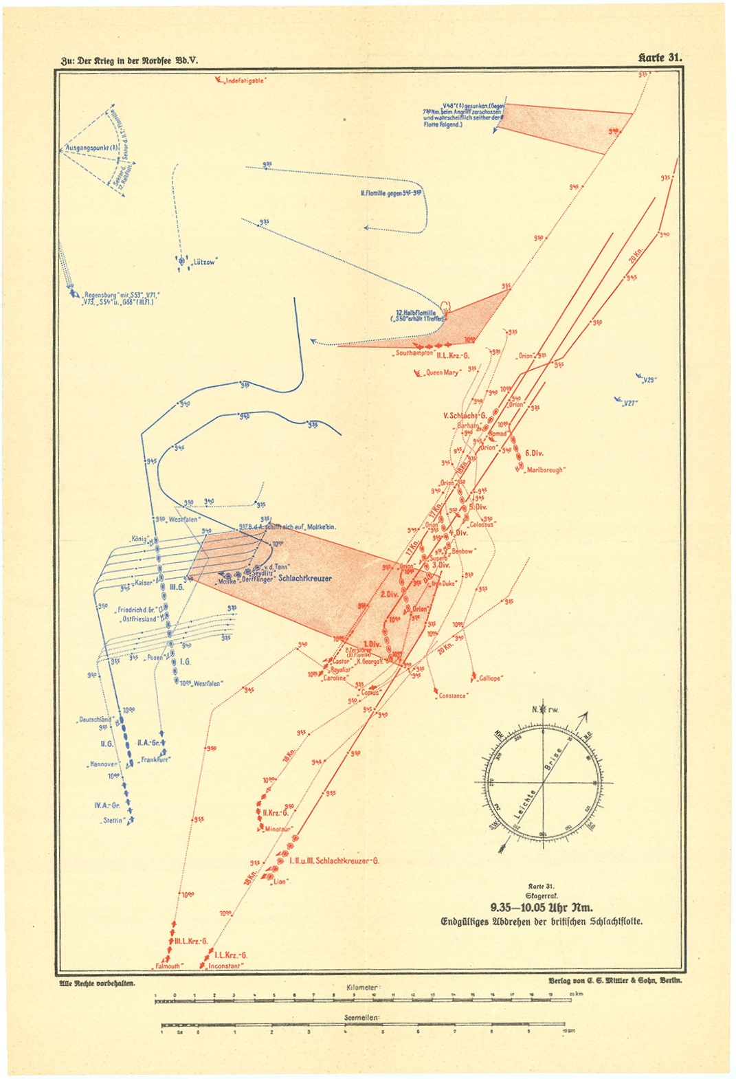

稍晚于21时00分的时候,威斯特法伦号战列舰透过暮光发现,在其左舷前方区域,似乎有几艘军舰。德国人用探照灯暗号进行了询问,但未得到答复,于是威斯特法伦号和拿骚号战列舰在7,700-8,100码距离上,对卡洛琳号和保皇党号开火了。后者则对前者展开了雷击,卡洛琳号在7,600码距离上发射了2枚鱼雷,保皇党号则在8,000码距离上发射了1枚鱼雷。
The Castor sighted on her starboard quarter what appeared to be the German battlecruisers, closing the British fleet. The King George V also sighted these ships and, in a wireless signal timed at 2105, reported them to Jellicoe as the British battlecruisers. The Caroline's signal to attack had been seen and at 2106 Jerram negatived this by searchlight, believing the ships to be Beatty's, but the attack had already been made. Jerram's signal, however, was intercepted by the Castor, and the 11th Flotilla fired no torpedoes.
卡斯托耳号,则在其右舷后方区域,发现有军舰在向他们靠近(可能是德国战列巡洋舰)。乔治五世号也看到了这些军舰,并在21时05分时,通过无线电向杰里科汇报,他们发现了英国战列巡洋舰。杰拉姆还看到了卡洛琳号发出的雷击命令,由于他认为那是英国军舰,于是在21时06分时,通过探照灯发去了否决命令,但此时雷击行动已经开始了。不过卡斯托耳号倒是看到了杰拉姆的命令,于是第11驱逐舰中队就没有发射鱼雷。
At about 2114 the Nassau fired a starshell, which positively identified her as German, the British fleet having none. However, fire was still not opened on the German ships, while the Castor did not attack for the curious reason that it was not dark enough to do so, unsupported by fire from the Fleet, and the enemy were soon lost to sight. The powerful 11th Flotilla missed a fine opportunity on this occasion, and in the prevailing conditions had a much better chance of inflicting serious damage than the 2nd BS.
大约在21时14分时,拿骚号打出了1发照明弹,这无疑表明了该舰是德舰,原因在于英国舰队当时并未配备照明弹。然而,英国战列舰仍未对德国军舰开火,而第11驱逐舰中队也没有对其发起雷击——后者给出的拙劣借口是,当时天还不够黑,并且也缺乏战列舰队的火力支援,再加上敌方很快就消失了,所以他们没有发起雷击。这支驱逐舰中队的实力是非常强的,但却错过了这个雷击的好机会——在当时的条件下,相比于杰拉姆的第2战列舰中队,驱逐舰雷击对敌舰造成伤害的概率,要高得多。
根据Andrew Gordon的说法(The Rules of the Game: Jutland and British Naval Command, P.470-471):
The Germans were seen by at least a few people in the van of the Battle Fleet. In the “leading turret of the leading ship in the leading squadron of the Grand Fleet” (= A turret of Jerram’s flagship, King George V) Sub-Lieutenant ‘Smiler’ Cunliffe saw the silhouettes of three battleships in the mist about 8,000 yards away on the starboard bow and positively identified them as German by the distinctive cranes between their funnels. He reported them to the bridge, but no action was taken and the chance slipped away.
在第2战列舰中队里,有好些人都看到了德舰的踪迹。在乔治五世号战列舰的A炮塔上,坎利夫少尉发现,在其右舷前方约8,000码距离上,有三艘战列舰的侧影。通过其吊车的样式,他判断出这是德国军舰,并将这一发现汇报给了舰桥,然而长官们并未选择与之交战,机会就这样被错过了。
And it was about now that, in Orion, the subordinate flagship of Jerram’s 2nd BS, Arthur Leveson’s flag-lieutenant turned to the rear-admiral and said, ‘Sir, if you leave the line now and turn towards, your name will be as famous as Nelson’s.’ But Leveson had been schooled to obey; after a moment’s hesitation he answered: ‘We must follow the next ahead.’
与此同时,在莱文森少将的旗舰,俄里翁号战列舰上,有一名年轻军官开口道:“长官,如果您现在脱离编队,并转向敌人的方向,您的名字将会变得如纳尔逊一般广为人知”。但莱文森是一个习惯于遵守命令的人,经过短暂犹豫后,他回答道:“我们必须跟随前方军舰的行动”。
结论:在入夜前的最后时刻,英方虽然不具备两次T头时的姿态优势,但仍然具备能见度优势,因此原本是有机会对德国舰队造成沉重打击的。但由于只有贝蒂麾下的战列巡洋舰与德方大型军舰发生了交战,杰里科麾下的战列舰则并未参战,因此除了塞德里茨号的受损情况进一步恶化之外,德方实际受到的损伤并不大。这背后的原因有很多,但最重要的差异,在于贝蒂队鼓励主动性,而杰里科队则强调遵循命令与条例。
有必要说明的是,英国海军之所以没能抓住最后的交战机会,最主要的责任人并不是杰里科本人,而是第2战列舰中队的杰拉姆中将和莱文森少将,以及第11驱逐舰中队的霍克斯利准将。杰拉姆缺乏判断力、莱文森和霍克斯利则缺乏主动性。这三人之所以会有这样的表现,有一部分原因是源于杰里科的控制式的指挥风格,但杰里科本人也并非罪魁祸首,事实上他自己在某种程度上也是一名受害者——真正的元凶,是唯上命是从的保守文化。

英德双方的交战态势,21时35分 - 22时50分
入夜之后,双方舰队都对编队队形进行了调整。杰里科将其队形调整成了并列纵队,而贝蒂和舍尔都将其队形调整成了单列纵队。至于希佩尔,由于他的第1侦察群已经伤害累累,无法再保持编队机动,因此实际上是各自单独行动的。此后,双方的轻型舰艇有过几次短暂的交锋,但双方的主力舰部队之间并未发生任何交火。
在夜战的复杂环境下,敌我识别是一桩非常关键的事项——在此方面,德国海军显然做的更好,而英国海军则在这方面吃了不少亏,在22时05分至22时20分之间,长公主号误将第1轻巡洋舰中队当做了敌舰,险些闹出误击事件。
交战态势图,21时35分 - 22时10分

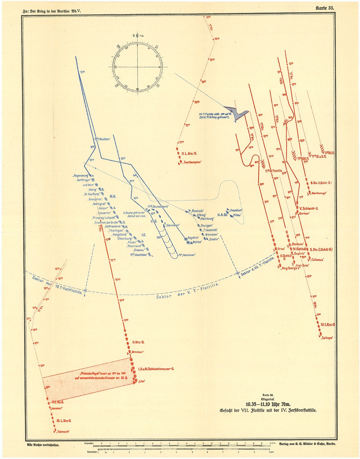

从下图中可以看到,入夜之后,双方舰队都调整了各自的队形,进入了夜战巡航状态;与此同时,在德国第7驱逐舰中队和英国第4驱逐舰中队之间,爆发了夜战阶段中的第一次交锋,但双方均未取得战果。
交战态势图,22时10分 - 22时50分
从下图中可以看到,在这个阶段,德国轻巡洋舰们先后与英国第11驱逐舰中队及英国第2轻巡洋舰中队进行了交火。其结果是,英国海军的南安普顿号轻巡洋舰遭到德舰炮火重创,都柏林号和卡斯托耳号轻巡洋舰也遭受了较大损伤,德国海军的弗劳恩洛布号轻巡洋舰被英国鱼雷击沉。

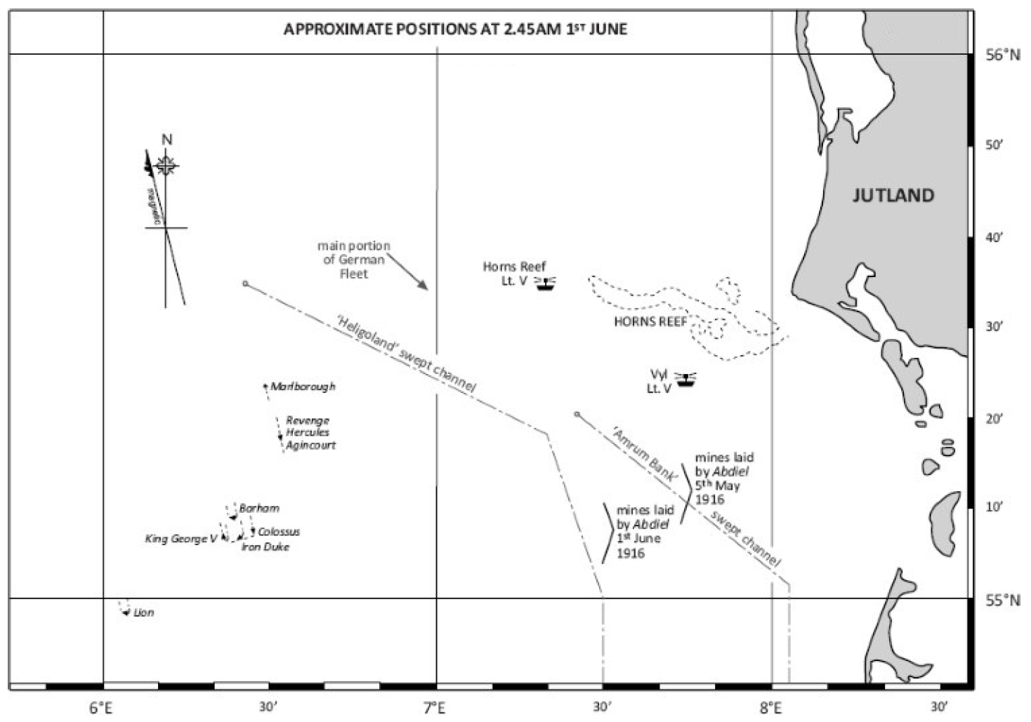

我不愿意放弃位置上的优势,因此拒绝采用向东或向西的航线,而是决定向南航行。如此一来,等到天亮之后,我应当会处在一个能与敌人重新展开战斗的位置上。另外,如果敌人选择驶向赫尔格兰湾,或者沿着德国北部海岸驶向埃姆斯河的话,我也会处在一个能有效拦截敌方舰队的位置上。因此,在21时00分时,我下令将航向调整为正南方向,航速17节。

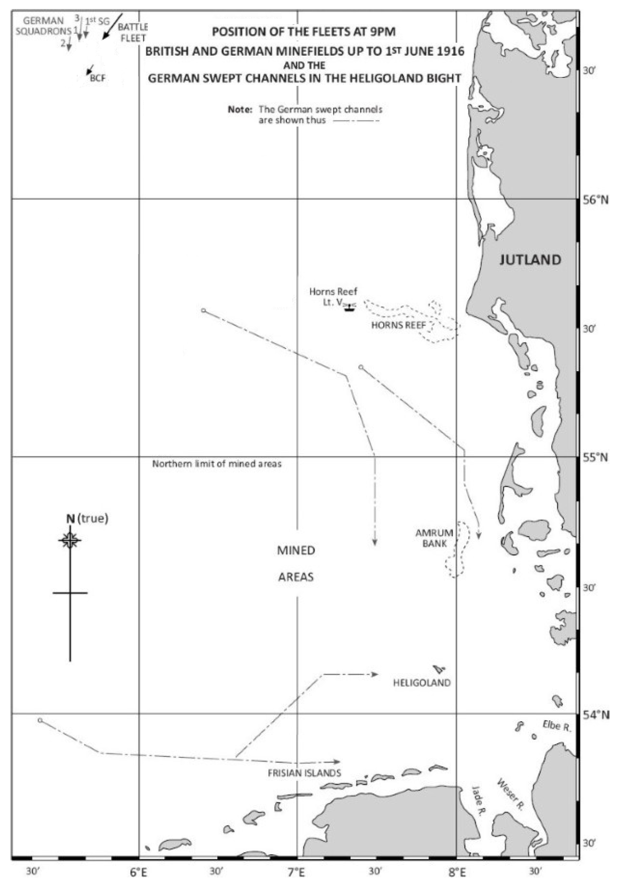

双方舰队在5月31日21时00分时的位置与航向、赫尔格兰湾外的雷场、以及德国海军开辟的安全航线
下图中,实线代表双方舰队在21时00分的位置与航向,虚线代表德国海军开辟的安全航线,雷场则主要位于北纬55度以下区域。

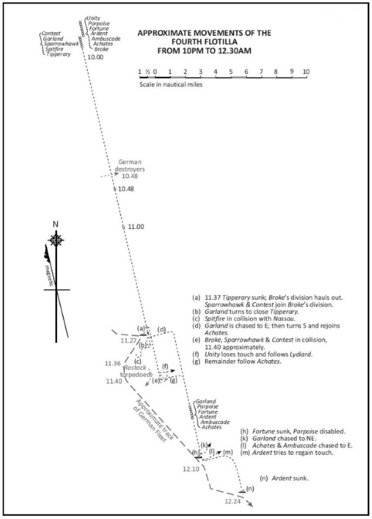

英国第4驱逐舰中队的航迹图,22时00分至0时30分
在23时30分前后,英国海军第4驱逐舰中队,与德国舰队主力(包括战列舰和轻巡洋舰)不期而遇,于是爆发了一场混战。其结果是,英国海军损失了4艘驱逐舰(蒂珀雷里号、雀鹰号、命运女神号、热心号),同时还有3艘驱逐舰(布洛克号、喷火号、鼠海豚号)遭到重创;而德国海军则损失了埃尔宾号和罗斯托克号轻巡洋舰。

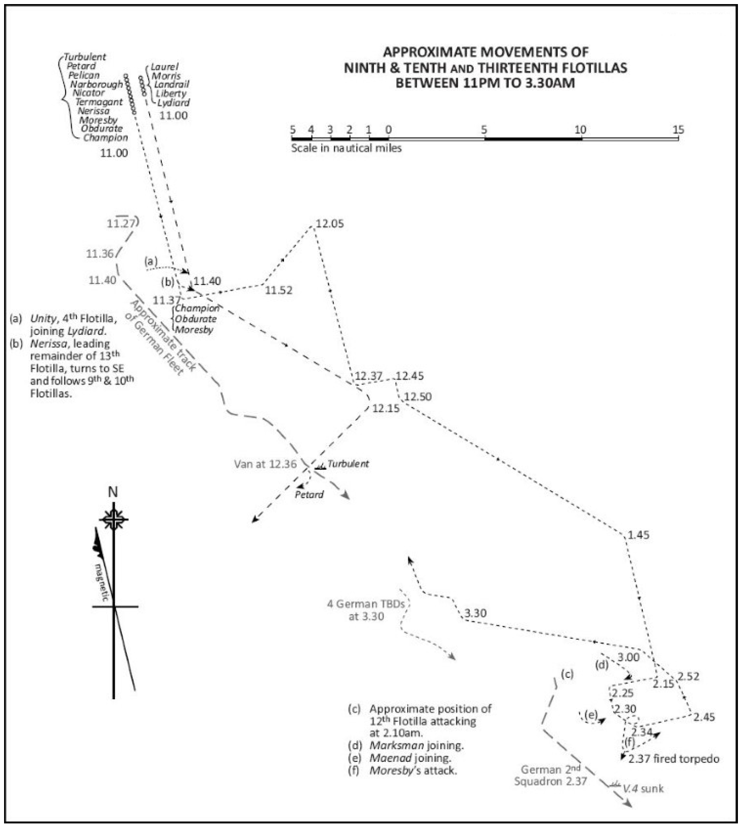

英国第9、10、13驱逐舰中队的航迹图,23时00分至3时30分
当第4驱逐舰中队与德国舰队交战之时,英国第9、10、12、13驱逐舰中队都在附近不远处。然而,第13驱逐舰中队的法里上校,在看到战斗场景后突然转向了东侧,不仅在匆忙间丢下了他麾下的部分驱逐舰,并且还冲撞到了位于他东侧的第12驱逐舰中队。此后,英国第9、10驱逐舰中队及第13驱逐舰中队中那些被抛下的军舰,汇聚到了一起。
接下来,在第9驱逐舰中队的戈德史密斯中校的带领下,这些英国驱逐舰从德国舰队的正前方横穿而过——戈德史密斯误将德国舰队误认为友军了,他的本意只是想跑到这些战列舰的另一侧,而德国人则认出了这些并非友军,于是对前方的英国驱逐舰们进行了攻击。其结果是,英国海军的湍流号驱逐舰被德舰炮火击沉,攻城雷号驱逐舰被德舰炮火重创。
至于那位慌不择路的法里上校,后来在听到英国第12驱逐舰中队与德国舰队之间的交战炮声时,再度选择了退避三舍。但他麾下的莫尔兹比号驱逐舰则加入了战斗,其发射的鱼雷,可能导致了德国海军的V4号驱逐舰的沉没。

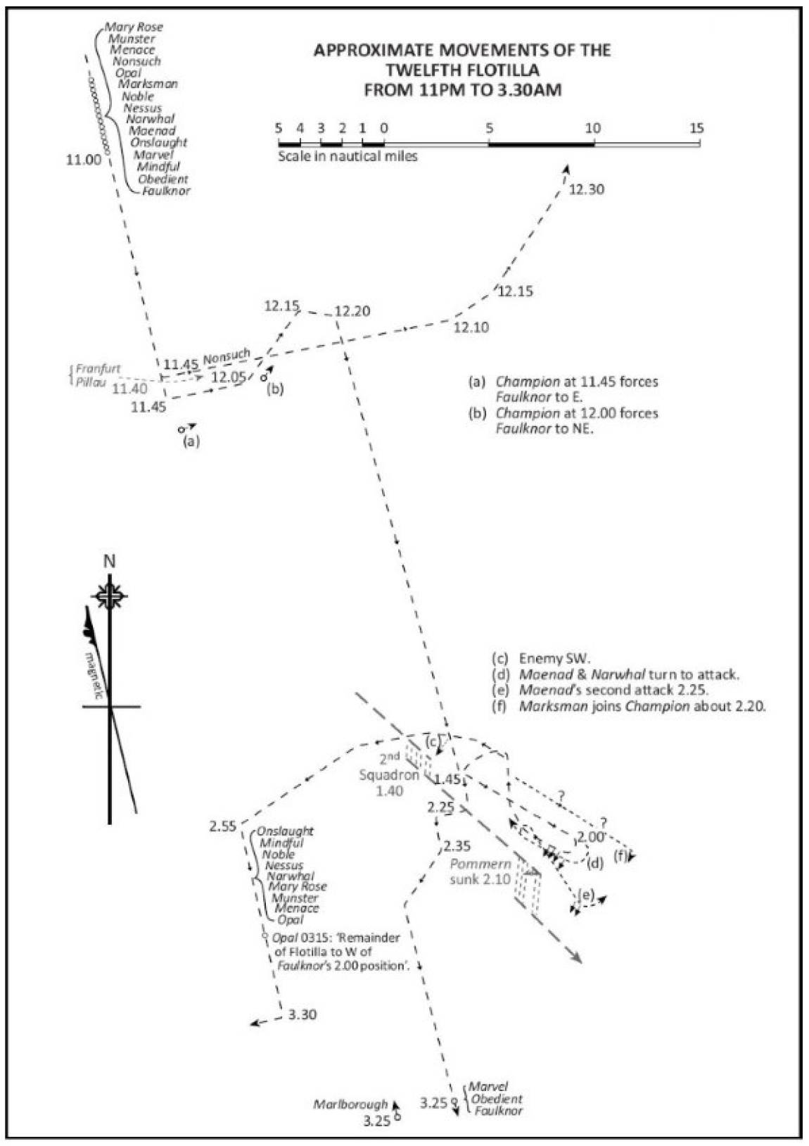

在1时45分前后,英国第12驱逐舰中队发现了德国舰队的踪迹,他们的第一次攻击企图并未成功,但随后的第二次尝试则成功了,并击沉了德国海军的波美拉尼亚号前无畏舰。

When the 12DF encountered the enemy fleet just before daybreak, Stirling’s first intention was to attack with just one division on a converging course, which would probably have been driven off with the same heavy losses suffered by the 4DF. Fortunately, the German battleships turned away, which gave Stirling the opportunity to reorganise, draw ahead and then turn to lead a determined attack by his 1st Division on an opposite course; in the poor light, his boats were particularly difficult gunnery targets. This was an almost textbook attack made on opposite course with a large number of torpedoes fired mostly from optimal positions ahead of the targets. But Maenad leading the 2nd Division turned back after she fired her first torpedo and she probably disrupted the approaches of the boats following her; whatever the reason, there was no attack by the rest of the flotilla.
当第12驱逐舰中队于破晓之前,与德国舰队发生遭遇之时,斯特林上校最初的打算,是带领1支分队以同航向方式进行攻击。如果他真的这么做的话,那很有可能会像第4驱逐舰中队那样,被德国舰队击退,并且还会受到严重损伤。幸运的是,德国战列舰进行了转向规避,于是给了斯特林上校重新组织攻击波的机会——他先是向前驶去,随后调转头来,带领第1分队进行了攻击。由于当时能见度很差,因此德国军舰很难击中这些英国驱逐舰——斯特林上校发起的攻击,几乎可以说是一次教科书版的雷击行动,因为他采取了逆航向,并且在有利的位置上发射了大量鱼雷。但是,第2分队的领头舰美娜德号,却在发射了1枚鱼雷之后就进行了掉头,并且很可能干扰到了后续其他军舰的攻击。总之其结果是,其余军舰并未加入攻击波。

德国驱逐舰中队的夜间搜索区域
第2驱逐舰中队负责东北偏东至东南偏东方位,第12驱逐舰半中队负责东南偏东至东南方位,第7驱逐舰中队负责东南至南微东方位,第5驱逐舰中队负责南微东至西南偏南方位,第9驱逐舰中队负责西南偏南至西南方位。其中,最有希望与英国舰队发生交锋的区域,是第5和第7驱逐舰中队负责的。

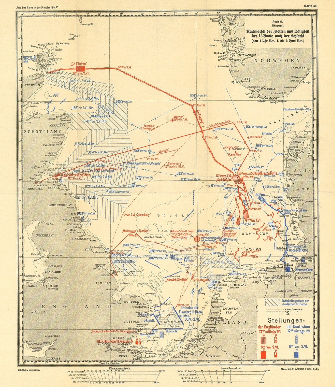

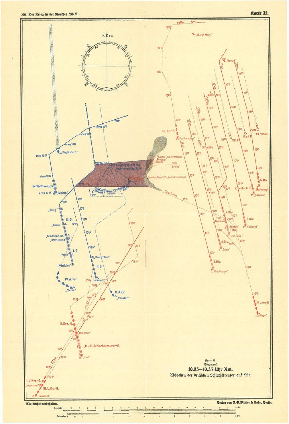

在午夜前后的数小时内,德国舰队逐渐从英国舰队的后方绕了过去,驶向了合恩礁的方向。在此过程中,除了与英国驱逐舰部队发生过多次交锋之外,德国舰队还遇到了英国海军的黑王子号装甲巡洋舰——后者在第一次T头之时,与英国舰队走散了,直到夜间突然遇上德国舰队——在后者的集火攻击下,该舰很快就殉爆沉没了。除此之外,德国海军的吕佐夫号战列巡洋舰,由于进水过多,不得不在凌晨时分作弃舰处理;而英国海军的马尔伯勒号战列舰,则是因为受损情况加剧,因此在凌晨时分脱离了舰队,提前返航了。
另一方面,贝蒂和杰里科则依旧在向南航行,因此并未干扰到德国舰队的逃跑计划。在此情况下,英国海军失去了在次日天亮后继续与德国舰队交战的机会。
夜战阶段的宏观态势图,5月31日11时至6月1日3时
从下图中可以看到,由于双方舰队的航向存在差异,因此经过一个晚上的航行,至次日天亮之时,双方之间已经拉开了很长一段距离。

英国战列舰们,反复多次观察到了探照灯光束、炮火以及照明弹,这些战斗迹象最初出现在西北方向,随后则沿着舰艉方向逐渐进行了转移。尽管如此,他们却并未意识到这些战斗迹象的重要性。其中,第5战列舰中队由于距离敌方最近,因此也是最能有效观察到敌方动向的部队。巴勒姆号(中队旗舰)就在其报告中写道:“在夜战阶段中,似乎时常有驱逐舰发起攻击的迹象,一开始是在西侧区域,后来则转移到了北侧区域”。
The Malaya, the rear ship of the squadron, says that at 11.40 p.m. she caught sight abaft her starboard beam of 'what appeared to be an attack by our Destroyers on some enemy big ships steering the same way as ours...The leading ship ofthe enemy had two masts, two funnels, and a conspicuous crane.' She was the Westfalen. For some strange reason the Captain of the Malaya (A. D. E. H. Boyle) kept this information to himself. He should have reported it, Jellicoe maintained in his 'Errors Made in Jutland'. 'This would have given me a clue to Scheer's movement of cutting across the rear of the fleet.' Patrick Brind (then a lieutenant), who was on the bridge of the Malaya during the first watch, says that when the High Seas Fleet was sighted, all guns were trained and the Gunnery Officer asked permission to open fire. The Captain refused on the ground that the Admiral was only two ships ahead and therefore able to see everything that Malaya could!
马来亚号,当时位于编队最后方。在23时40分时,该舰发现,在其右舷区域,似乎有英方驱逐舰,在向德国大型舰艇发起雷击。后者的航向与我们相同,排头的那艘军舰有两根桅杆,两根烟囱,且其吊车的样式非常引人注目。该舰看到的,实际是威斯特法伦号战列舰。然而不知为何,马来亚号的舰长博伊尔上校,并未将这一发现报告给上级。杰里科后来表示:“博伊尔应该上报这一发现的,这样我就有可能意识到,舍尔正在从大舰队的后方穿过”。在马来亚号的舰桥上值第一个夜班的帕特里克·布林德上尉表示,当他们看到公海舰队时,所有火炮都指向了敌舰,炮术长也请求向敌舰开火了,但舰长拒绝开火,其理由是,中队指挥官就在前面再前面那艘军舰上,我们能看到的情况,他也能看到!
At 11.35, during the fourth encounter, the Valiant sighted, in a momentary gap in the mist, two enemy 'cruisers', though there could have been no doubt about them being battleships, owing to the crane amidships the Germans used for hoisting heavy boats in and out. (The British used derricks.) The Valiant passed the news of the cruisers on to the Malaya by shaded lamp, and the Malaya to the Admiral in the Barham. Evan-Thomas, thinking other ships ahead of him must have seen the German ships, took no action...The C.-in-C. did not receive a word of any of these sightings.
至于刚勇号(当时位于巴勒姆号和马来亚号之间),则在23时35分时,短暂看到了两艘敌方“巡洋舰”的踪迹。但由于这些军舰的中部区域设有吊车,因此实际上他们应该是德国战列舰(英国军舰则是使用吊杆的)。刚勇号将这一发现告知了马来亚号,马来亚号则又将其汇报给了巴勒姆号的埃文-托马斯,后者认为,在他前方的其他英国军舰肯定也能看到德国军舰,于是就没有采取任何行动。以上的这些观察结果,没有一条被发给杰里科。
根据John Brooks的说法(The Battle of Jutland, P.404-407):
Both the 5BS and Marlborough’s subdivision had better views of the fighting to the Northward, though there are still many detailed differences between their reports. Nonetheless, all describe much the same sequence of engagements, ‘the first on the starboard beam, the others taking place in succession towards the stern’ (Burney)...Burney’s despatch stated that four night attacks were observed from Marlborough. They were distinct enough to be plotted on her chart with times of 10.05pm (bearing abeam), 10.40, 11.25 and 0.10am, the last, seven points abaft the beam, being accompanied by a heavy explosion. The plotted points give a clear impression of enemy forces heading about SSE on a course that crossed Marlborough’s wake at around 0.30.
在英国战列舰队中,对发生在北侧区域的交战情况看得最清楚的,是第5战列舰中队和马尔伯勒号所在的那个分队(第6战列舰分队)。尽管这些军舰给出的报告中,互相之间仍存在一些出入,但他们所描述的交战过程,总体来看是大同小异的,用伯尼中将的话说就是,战斗最早是从右舷方向打起的,后来则逐渐转移到了舰艉方向。根据伯尼中将提交的战报,马尔伯勒号观察到了四次夜间战斗,并且还在航迹图上明确地标出了这四次战斗的位置——第一次交战发生在侧面,时间是22时05分,接下来则分别是22时40分、23时25分以及0时10分,其中最后一次发生在舰艉方向7个罗经点处,并且过程中还发生了一次大爆炸。从这张航迹图上,明显可以看出,敌方舰队的航向就是东南偏南方向,而且在0时30分前后,从马尔伯勒号的后方穿了过去。
Despite all that was seen from the battlefleet, not a single ship reported its observations to Jellicoe. Most were well aware that the actions astern had moved from the starboard beam and quarter soon after 10pm to the port quarter by about 0.30am. Six supposed they had sighted large enemy cruisers, three, German battleships. The most egregious reporting failures must be by Malaya and by Vice-Admiral Burney in Marlborough, whose plot of the successive actions astern had given a very good indication of the course of the High Seas Fleet towards Horns Reef.
尽管英国战列舰队看到了不少夜战场景,但没有任何一艘军舰,将其所观察到的情况,汇报给了杰里科。他们中有许多人都清楚,他们后方所发生的战斗,最初是在22时左右,发生于右舷或者右舷后方,但至0时30分左右,已经转移到了左舷后方。有6艘军舰自认为看到了德国战列巡洋舰,还有3艘则自认为看到了德国战列舰。在这些错误当中,最为糟糕的,显然是马来亚号,还有马尔伯勒号和伯尼中将——后者的航迹图中所记录的一系列的交战地点,能够清楚的指出,公海舰队的航线,就是指向合恩礁方向的。
根据Andrew Gordon的说法(The Rules of the Game: Jutland and British Naval Command, P.484-487):
On the compass-platforms of the 5th BS and Marlborough’s division of the 1st BS officers watched the fireworks and drank cocoa. Rear-Admiral Evan-Thomas recorded "heavy firing [at 10.15] a little abaft the starboard beam, which I surmised to be attacks by enemy destroyers on our light-cruisers and destroyers...At 10.39, heavy firing was observed on the starboard quarter, and destroyers appeared to be attacking the cruisers. At 11.35, a further attack was seen further off nearly right astern." A witness in the foretop of Vice-Admiral Burney’s flagship later wrote of signs of actions being fought to starboard or astern of us most of the night. And in Agincourt, the rearmost ship of that group, Lieutenant Cunninghame-Graham could see and hear heavy firing on our starboard quarter and we also saw a large ship passing down our starboard side.
在第5战列舰中队及第6战列舰分队(马尔伯勒号所在的分队)的那些军舰上,舰桥上的军官们,正在一边喝着可可饮料,一边观看着后方的“烟火表演”。埃文-托马斯少将记录道:“在22时15分时,右舷方向稍靠后的区域,出现了猛烈的炮声,我认为这是敌方驱逐舰在向我们的轻巡洋舰和驱逐舰发起攻击。在22时39分时,在右舷后方有猛烈的炮声,似乎是驱逐舰在攻击巡洋舰。在23时35分,我又在更靠近正后方的区域看到了战斗迹象”。在伯尼中将的旗舰上,一名位于火控桅楼上的目击者事后写道:“几乎一整个晚上,我们的右舷或后方区域,都有战斗发生”。而在整个战列舰队中位置最靠后的阿金库尔号战列舰上,坎宁安-格雷厄姆上尉能看见和听见右舷后方区域有猛烈的炮火,并且还看到有一艘主力舰从右至左跨过了英国舰队的后方。
Even battleships in the main body, six or seven miles further away from the fighting and formed around Iron Duke - Vanguard, Conqueror, Colossus and Bellerophon - certainly saw the loom of gunflashes and star-shell astern, although, for reasons of distance and mist, details were not discernible.
即便是那些位于铁公爵号周围,即距离交战区域有6-7海里之远的军舰们,如前卫号、征服者号、巨像号、柏勒洛丰号等,也都看到后方区域有炮火和照明弹的迹象。不过,由于距离较远,且迷雾重重,因此他们所了解到的信息并不是很详细。
The critical failure was the omission of those senior officers in the rear of the Grand Fleet, who were in a position to observe, to alert the Commander-in-Chief to the possibility that this was more than just his destroyers defending the fleet from German torpedo-boats; and on those officers must rest much of the blame for Scheer’s blundering through the rear of the British fleet ‘undetected’.
最严重的问题,还是出在战列舰队中那些位置靠后的高级军官们身上。他们身处于能够有效观察到战斗情况的位置上,本可以向杰里科发出警示,告诉他后面正在发生的状况,并不仅仅是英国驱逐舰在抵挡德国驱逐舰的攻击。舍尔之所以能从英国舰队的后方“悄悄”地溜过去,这些军官们需要为此承担很大一部分的骂名。
Nearly twenty years later, Barham’s captain was goaded into writing this defence of RA5BS in the RUSI Journal: It is doubtful whether the various observations of enemy ships made by ships of our battlefleet ought to have been reported to the C-in-C. I was on the bridge all night with my Admiral, and we came to the conclusion that the situation was known to the C-in-C and that the attacks were according to plan. A stream of wireless reports from ships in company with the C-in-C seemed superfluous and uncalled for. The same reasoning probably influenced the Marlborough’s division. This may have been an error of judgement but cannot be termed ‘amazing neglect’. In any case the impression in the 5th BS was that the enemy were following astern of our fleet and that we were in the best position to resume action at daylight. It is very doubtful whether, if the C-in-C had got the reports from the Malaya and the Valiant, he would have been in a position to conclude definitely that the enemy were making for the Horns Riff.
直到近20年后,巴勒姆号的舰长还特意撰文,从而为第5战列舰中队的行为辩解。他写道:“我国战列舰队中的各舰,的确观察到了不少敌情,但我不认为这些必须要汇报给总司令。当天晚上,我就在舰桥上,跟我的中队指挥官在一起,我们得出的结论是,总司令是清楚现在的局面的,这些战斗是按照他的计划在开展的。在这种情况下,如果各舰发送一堆无线电报告给总司令,似乎是多余的行为,且总司令也并未要求我们这么做。马尔伯勒号所在的中队,想的可能也跟我们一样。我们的行为或许可以算作判断失误,但决不能称之为极大的疏忽。不管怎么说,当时第5战列舰中队的认知是,敌方正跟在我国舰队的后方,并且我们正处在一个能在天亮之后有效拦截敌方的位置上。最后,即便刚勇号和马来亚号对总司令进行了汇报,他也未必能准确地判断出敌方舰队正在驶向合恩礁”。
Jellicoe’s criticism was muted. He always tried to be loyal to subordinates (notably to Evan-Thomas), and he was, of course, incriminated through his failure to train them in their wider duties. He ventured that “Captain Boyle of Malaya should have reported sighting enemy large ships”, but directed disproportionate ire at the Admiralty for withholding information which, he claimed, “would have led me to alter course during the night for the Horn reef”. (The Admiralty told Jellicoe Scheer’s correct course and speed at 10.41 p.m., and Jellicoe was exaggerating the Admiralty’s omissions.)
对于这种情况,杰里科并未进行过多批评。他一直是一个对下属非常讲义气的上司(尤其是对埃文-托马斯)。并且在这件事情上,杰里科自己也是有责任的,因为下属对自己的职责理解有误,与长官的日常训导是脱不开干系的。尽管杰里科曾对马来亚号的舰长博伊尔上校提出批评,但是他将绝大部分的责任,都推给了海军部的官僚。杰里科表示:“如果他们没有将情报留在自己手中,而是将其与我分享的话,我就能在夜间调整航向,直奔合恩礁了”。但事实上,在22时41分时,海军部就已经将舍尔的准确航向和航速告知了杰里科,因此杰里科实际上是在夸大海军部的责任。

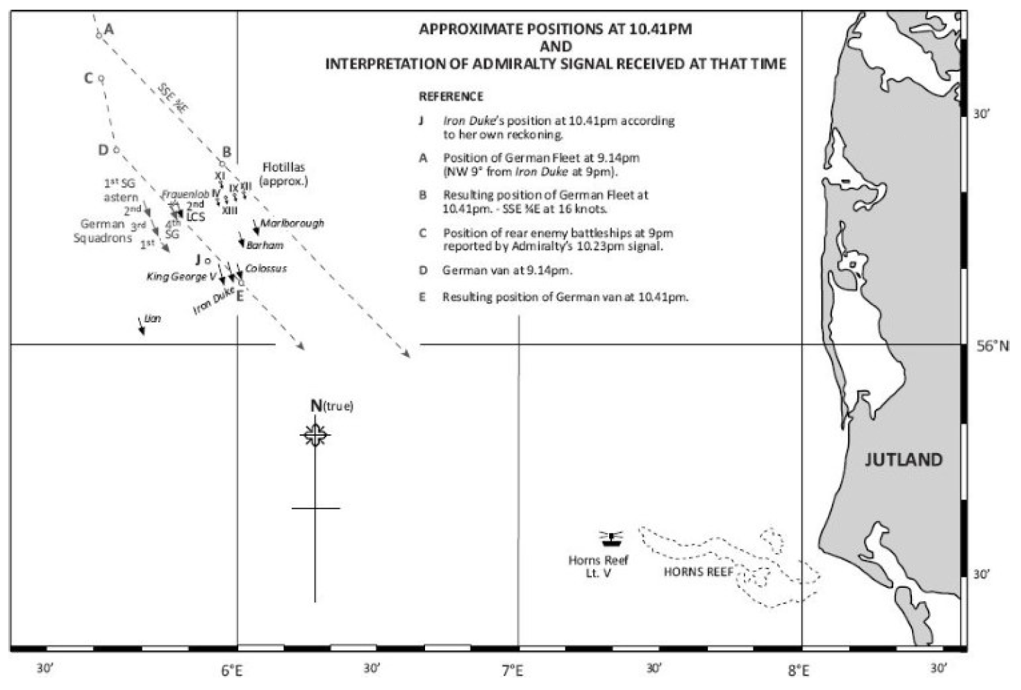

海军部发来的第三条情报,是在22时41分时发出的,并且写明了舍尔的准确航向与航速——德国舰队在21时14分时,将航向改为东南偏南3/4东,航向16节,战列巡洋舰跟在主力舰队后方行动——这条情报,实际上明确揭示了舍尔的意图。
根据Kenneth Dewar & Alfred Dewar的说法(Naval Staff Appreciation of Jutland, P.125 & P.129):
Three of the German signals (Nos. 25, 28 and 32), made between 9.06 pm and 10.32, indicated clearly that Horns Riff was the destination of the High Sea Fleet. Only one of these - No. 25 - was transmitted to the Commander-in-Chief at 10.41. Nos. 27, 31, 37 and 38, which gave Scheer’s course at 9.46 pm, 10.32 pm, 11.30 pm and 11.36 pm respectively, were not passed on. Of three signals, Nos. 35, 43 and 45, fixing the position of the High Sea Fleet at 11 pm, 12.30 am and 2.30 am respectively, only No. 45 was transmitted at 3.29 am. It is true that No. 25 (received in the Iron Duke at 10.41 pm) was enough for the purpose, but the Commander-in-Chief might justifiably complain that other signals of great importance, confirming the enemy’s destination and giving his position and course at various times during the night, were not sent to him. Precisely what happened at the Admiralty is obscure, but we know that information of vital importance remained gazing blankly upwards from an Admiralty table whilst the fate of the war hung in the balance.
在21时06分至22时32分之间,海军部截获了三份能明确表明公海舰队打算驶向合恩礁的德国通讯。但是,海军部只将其中的一份,在22时41分时发给了杰里科。在21时46分至23时36分之间,海军部截获了四份有关公海舰队航向的德国通讯,但并未将其发给杰里科。在23时至次日2时30分之间,海军部还截获了三份有关公海舰队位置的德国通讯,但只在3时29分时,将最后一份发给了杰里科。海军部在22时41分发出的那份情报,的确是有其作用,但杰里科抱怨海军部未将其他情报发给他,也并非毫无理由——因为其他那些情报,也同样具备很重要的意义,能够让杰里科知晓公海舰队在不同时间点上的航向及位置,并让他确信,敌方的目的地的确是合恩礁。当时海军部内到底发生了什么,我们并不清楚,但可以确定的是,当整场战争的命运悬于一线之时,这些主要的情报,当时就摆在海军部的桌子上。
双方舰队在5月31日22时41分时的位置与航向,以及相关情报的误差
下图中,展示了双方舰队当时的实际位置与航向,以及基于各类情报所推断出来的德国舰队位置。可以看到,这些情报或多或少都存在一些误差。
J点是22时41分时,铁公爵号的航迹图所记录的自身位置,可以看出与实际位置有一些偏差。
A点是德国舰队在21时14分时的位置,B点是基于A点位置及海军部给出的航向航速情报,推断出的德国舰队在22时41分时的位置。
C点是根据海军部在22时23分发来的情报,推断出的德国舰队后卫在21时00分时的位置;D点是根据C点位置推断出的德国舰队前卫在21时14分时的位置;E点是根据D点位置推断出的德国舰队在22时41分时的位置。
问题:杰里科为何不相信海军部给出的那些情报呢?
根据Arthur J. Marder的说法(From the Dreadnought to Scapa Flow, Volume III, Jutland and After, May to December 1916, P.148-150):
For one thing, Jellicoe's confidence in the reliability of Admiralty intelligence had been shaken by the Admiralty signal of midday, 31 May, that had put the High Seas Fleet in the Jade. More to the point now is that Jellicoe knew that the German fleet could not be in the position given in an earlier signal of 9.58. The disastrous consequence of the 9.58 signal was that it increased Jellicoe's distrust of the information he was getting from the Admiralty and caused him to discredit the enemy's course given in the 10.41 signal.
在5月31日中午时,海军部曾告知杰里科,公海舰队当时还在亚德湾中,并未出港。鉴于这种情况,杰里科队海军部情报的信任程度是有限的。而海军部在21时58分时给出的德国舰队位置,也与杰里科的认知不符,因此进一步降低了杰里科对于海军部情报的信任程度,其结果就是,他选择不相信海军部在22时41分时发来的情报。
Finally, a message dispatched from the Birmingham (2nd L.C.S., Captain A. A. M. Duff) and received at about 11.30 reported sighting an unknown number of battle cruisers to the north-east steering south, that is, on a course practically parallel to that of the Grand Fleet. (They were actually German battleships of the 1st Squadron engaging the 4th Flotilla.) A few minutes later, at 11.38, the C.-in-C. received a signal from Goodenough via the Nottingham: 'Have engaged enemy cruisers at 10.15 bearing W.S.W.' These ocular reports, of more recent vintage than the information in the Admiralty's 10.41 signal, strengthened Jellicoe's opinion that the German fleet was still to his westward, making to the southward, and had therefore not yet shaped course for their base.
另外,在23时30分时,铁公爵号收到了一份由第2轻巡洋舰中队的伯明翰号发出的报告,后者表示,在其东北方向,有不明数量的战列巡洋舰,正在向南航行。换句话说,这些军舰的航向是与大舰队大致平行的(该舰所看到的,实际上是正在与英国第4驱逐舰中队交战的德国第1战列舰中队)。在23时38分时,杰里科又收到了古迪纳夫通过诺丁汉号发来的报告:“在22时15分时,我们曾与位于西南偏西方向的敌方巡洋舰进行过交战”。在杰里科看来,这些情报的时效性要高于海军部于22时41分时发出的情报,并且还是目击情报,因此进一步加强了杰里科的判断——德国舰队仍然在他的西侧,并且在向南航行,因此并未调整航向驶向基地。
根据John Brooks的说法(The Battle of Jutland, P.411 & P.413):
In his published ‘Remarks’ of 1924, Jellicoe insisted: ‘The deduction to be drawn from the Admiralty message depended largely on the time...that the course S.S.E. ¾ E. was adopted.’ Jellicoe insisted that: It should be realised that implicit reliance could not be placed on ‘Intercepts’. I could not assume, for instance, that because the High Seas Fleet had steered a course S.S.E. ¾ E. at some time between 9 and 10 p.m., that this course would be maintained.
对此,在1924年时,杰里科写道:“我们能从海军部的情报中总结出什么样的结论,关键点在于德国舰队的东南偏南3/4东的航向,到底维持了多久”。杰里科还强调道:“我们不能根据截获的碎片信息,来做出判断。例如,我不能因为公海舰队在21时至22时之间的某个时间点上,的确采取了东南偏南3/4东的航向,就认为他们始终会维持该航向不变”。
We can consider here two factors that may have influenced his decisions up to midnight. The first was the close spacing he had chosen for his columns, which meant that a three- or fourpoint turn to port could only have been made by the unequal-speed manoeuvre signalled by Compass Pendant. While there were comprehensive instructions for such turns in the General Signal Book 1915, executing them in the dark without lights was not without risk; even one ship making a mistake might throw the whole battlefleet into confusion, so Jellicoe may have been very reluctant to alter course. Second, by the time the signals from the Admiralty and from Birmingham reached him, he may have been too tired to choose correctly between their contradictory courses. His flag-captain recalled that, probably after midnight: During the night Jellicoe lay down for a few hours in all his clothes on a settee in the small house on the bridge...in which his tactical plot was kept.
另外,在杰里科所做的决策背后,可能还有两方面因素值得考虑。第一,由于他选择的夜间巡航队形,是非常紧密的队形,因此哪怕是3-4个罗经点的转向,也必须要借助非等速转向才能完成。尽管在1915年的通讯手册中,的确有对这种转向方式的详细描述,但在不开灯的情况下,于夜间实施这种机动,必然是存在一定风险的。而只要有一艘军舰犯了错误,那么整个舰队就可能会陷入混乱状态,因此杰里科可能是非常不愿意在夜间调整航向的。第二,当他收到海军部和伯明翰号发来的情报之时,他可能已经非常疲劳了,难以在这两份互相矛盾的报告之间进行抉择了。对此,他的旗舰舰长回忆道,在夜战阶段,杰里科曾在舰桥上的战术绘图室内的长靠椅上,和衣而眠了几个小时。

双方舰队在6月1日2时45分时的位置与航向、合恩礁附近的雷场、以及德国海军开辟的安全航线
下图中,展示了双方舰队在02时45分的位置与航向,虚线代表英国海军,实线代表德国海军。另外,图中还展示了两条德国海军开辟的安全航线(合恩礁路线与赫尔格兰湾路线),以及英国海军的神仆号布雷驱逐舰在合恩礁附近布下的两个雷场。
可以看到,由于北纬55度以南属于雷场区域,而北纬55度以北也有两个英国海军自己布下的雷场,因此如果在天亮后再向东侧展开追击,那么英国舰队很可能会陷入雷场,而德国舰队却能凭借安全航线逃回母港。
结论:在夜战阶段中,英国海军最大的敌人,并不是德国海军,而是他们自己——如果位于舰队后方的第5战列舰中队和第6战列舰分队上的那些舰长、将军们,能将他们所看到的情况汇报给杰里科的话,或许他就能意识到德国舰队正在试图从其后方穿过。如果英国海军部将有关于德国舰队航向和位置的情报,全都分享给杰里科的话,除非他坚决不相信海军部的情报,否则必然能意识到德国海军的意图。另一方面,如果杰里科给各部队指挥官下达了更为明确的夜战要求的话,或许他们会有更好的表现也未可知。但历史没有如果,因此英国海军自己的保守和保密主义,最终让他们失去了与德国舰队再度决战的机会。

从下图中可以看到,在返航之前,英国舰队在交战区域中进行了一番搜索,其目的是搜寻受伤落单的德国军舰。在一番徒劳无功的尝试之后,他们最终还是意兴阑珊地踏上了归途。
如何评价杰里科在日出后的决策?
日出之后,杰里科选择了向北折返,随后又在战场上进行了多番扫荡,其目的是什么呢?对于德国潜艇的伏击威胁,杰里科又是如何处理的呢?

With a new fleet-encounter ruled out, the usual fear of the U-boat menace now resurfaced, and Jellicoe re-formed his fleet in cruising formation, and then led it hither and thither for a few hours, raking through the wreckage, the oil-slicks and the bodies of the battleground, looking for survivors to rescue or stragglers to sink.
在排除了舰队决战的可能性后,长期以来对德国潜艇的恐惧,又在杰里科的心中冒了出来,因此他又重新将舰队恢复为并列纵队的巡航队形。此后,他又在遍布残骸、油渍以及浮尸的战场上四处晃悠了几个小时,一来是为了搜寻幸存者,二来是为了看看有没有落单的敌舰。
根据Arthur J. Marder的说法(From the Dreadnought to Scapa Flow, Volume III, Jutland and After, May to December 1916, P.162):
At 10.44 the C.-in-C. reported to the Admiralty that nothing more could be done, and soon after 11 a.m. he turned N. W. and headed for Scapa Flow...It was not until 2 June that the Grand Fleet completed the long journey to their bases. That morning the battle cruisers arrived in the Forth, and in the afternoon the battle fleet reached Scapa Flow. At 9.45 that evening Jellicoe reported the fleet was ready for sea at four hours' notice.
至10时44分时,杰里科向海军部汇报,他们能做的都做了。随后在11时过后,杰里科带领大舰队转向西北方向,驶向了斯卡帕湾。在6月2日早晨,战列巡洋舰们回到了福斯湾,而战列舰队则要到当天下午,才抵达斯卡帕湾。至6月2日21时45分时,杰里科向海军部汇报,战列舰队已经处于4小时待命状态,可以随时出海了。
结论:杰里科在6月1日天亮之后所做的各项决定,并没有什么大问题。当时他已经不可能再追上德国舰队了,因此在打扫完战场后尽快返回母港,是非常合理的决策。
