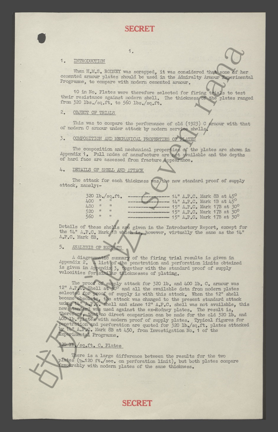

在罗德尼号战列舰被拆解后,我们认为有必要对该舰上的部分装甲进行测试,以便与现代的渗碳硬化装甲进行对比。

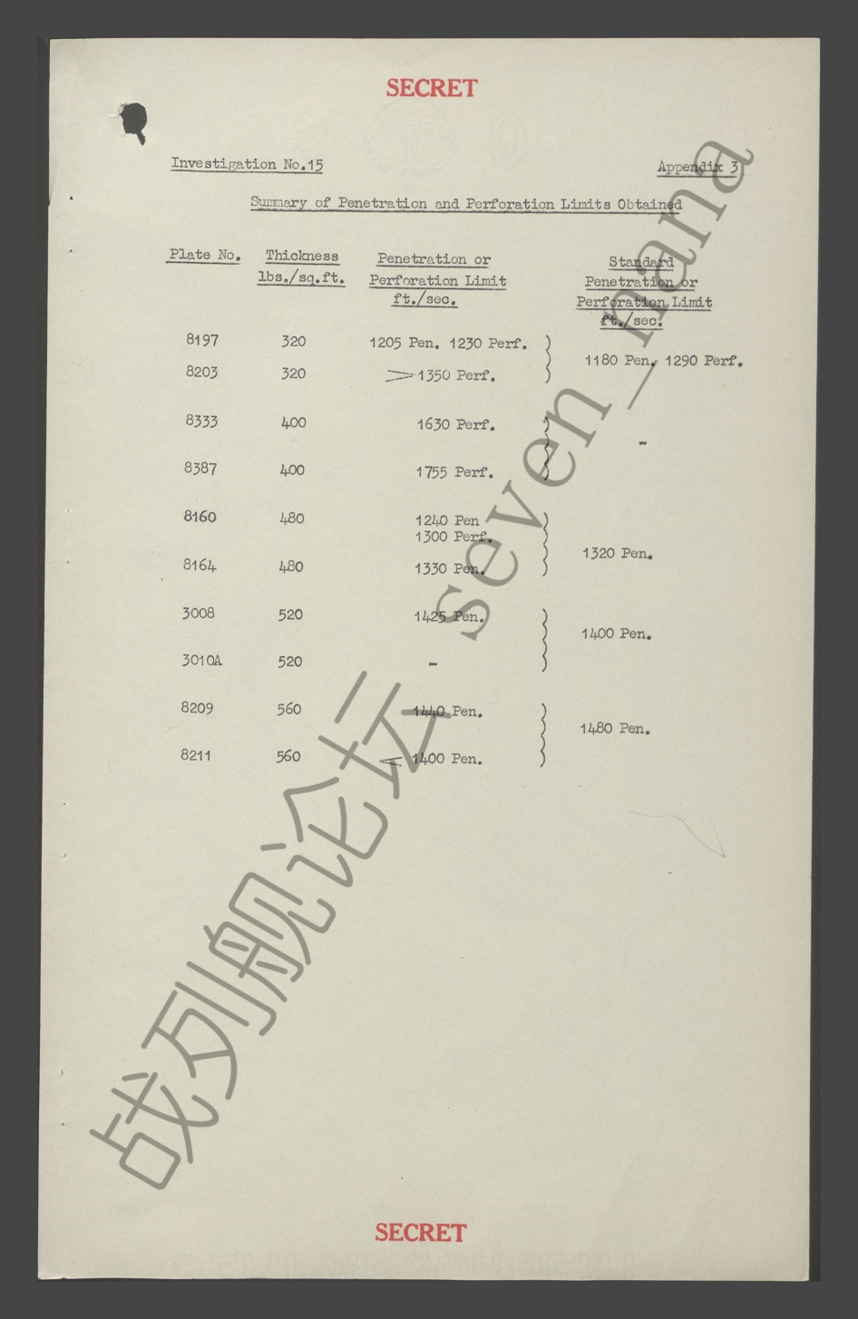

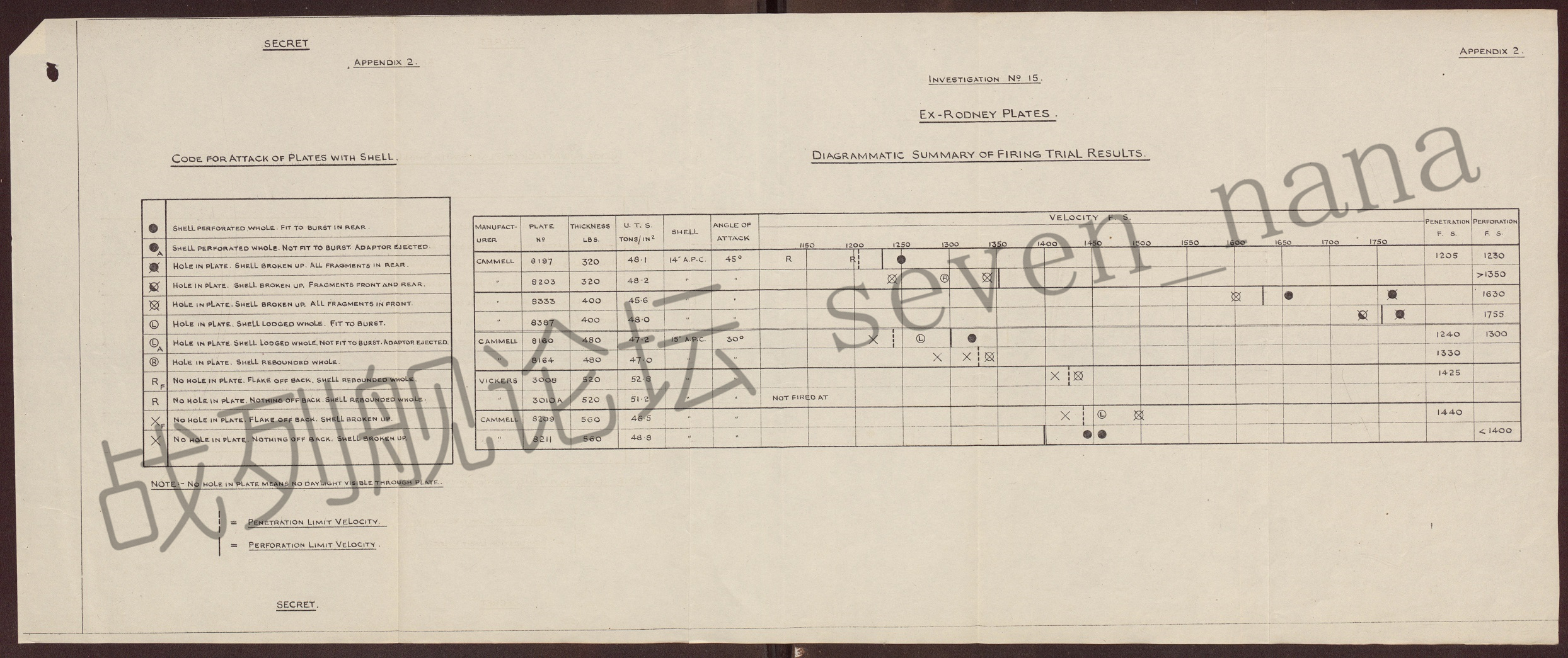

测试结果
320磅厚度的表面硬化装甲
面对以45度角入射的英国14英寸Mark VIII B型被帽穿甲弹:
装甲类型装甲编号穿孔极限穿透极限
老式装甲No.81971205英尺/秒1230英尺/秒
老式装甲No.8203->1350英尺/秒
按照以前的验收测试标准,320磅厚度的装甲应在30度入射角下接受12英寸被帽穿甲弹的射击测试,而在淘汰12英寸火炮后,新的测试标准则改成了用14英寸被帽穿甲弹进行射击。由于缺乏12英寸被帽穿甲弹,因此本次测试罗德尼号的装甲时我们采用的就是这种新的测试标准。但由于目前累积的所有现代装甲的验收测试数据都是使用12英寸被帽穿甲弹进行测试的,因此我们无法对其进行直接比较。但根据先前的测试报告(ADM 281/28)中记录的数据,我们得到了以下的结果。
装甲类型穿孔极限穿透极限
新式装甲1180英尺/秒1290英尺/秒
这两块装甲的性能表现差距很大(穿透极限的差距超过120英寸/秒),但均不逊色于、甚至优于现代装甲。
400磅厚度的表面硬化装甲
面对以45度角入射的英国14英寸Mark I B型被帽穿甲弹:
装甲类型装甲编号穿孔极限穿透极限
老式装甲No.8333-1630英尺/秒
老式装甲No.8387-1755英尺/秒
注释:14英寸Mark I B型与14英寸Mark VIII B型这两种炮弹是基本一致的。
按照以前的验收测试标准,400磅厚度的装甲应在30度入射角下接受12英寸被帽穿甲弹的射击测试,而在淘汰12英寸火炮后,新的测试标准则改成了用14英寸被帽穿甲弹进行射击。由于缺乏12英寸被帽穿甲弹,因此本次测试罗德尼号的装甲时我们采用的就是这种新的测试标准。但由于目前累积的所有现代装甲的验收测试数据都是使用12英寸被帽穿甲弹进行测试的,因此我们无法对其进行直接比较。
480磅厚度的表面硬化装甲
面对以30度角入射的英国15英寸Mark XVII B型被帽穿甲弹:
装甲类型装甲编号穿孔极限穿透极限
老式装甲No.81601240英尺/秒1300英尺/秒
老式装甲No.81641330英尺/秒-
面对以30度角入射的英国15英寸Mark XVII B型被帽穿甲弹(验收测试时参考的标准值):
装甲类型穿孔极限穿透极限
新式装甲1320英尺/秒-

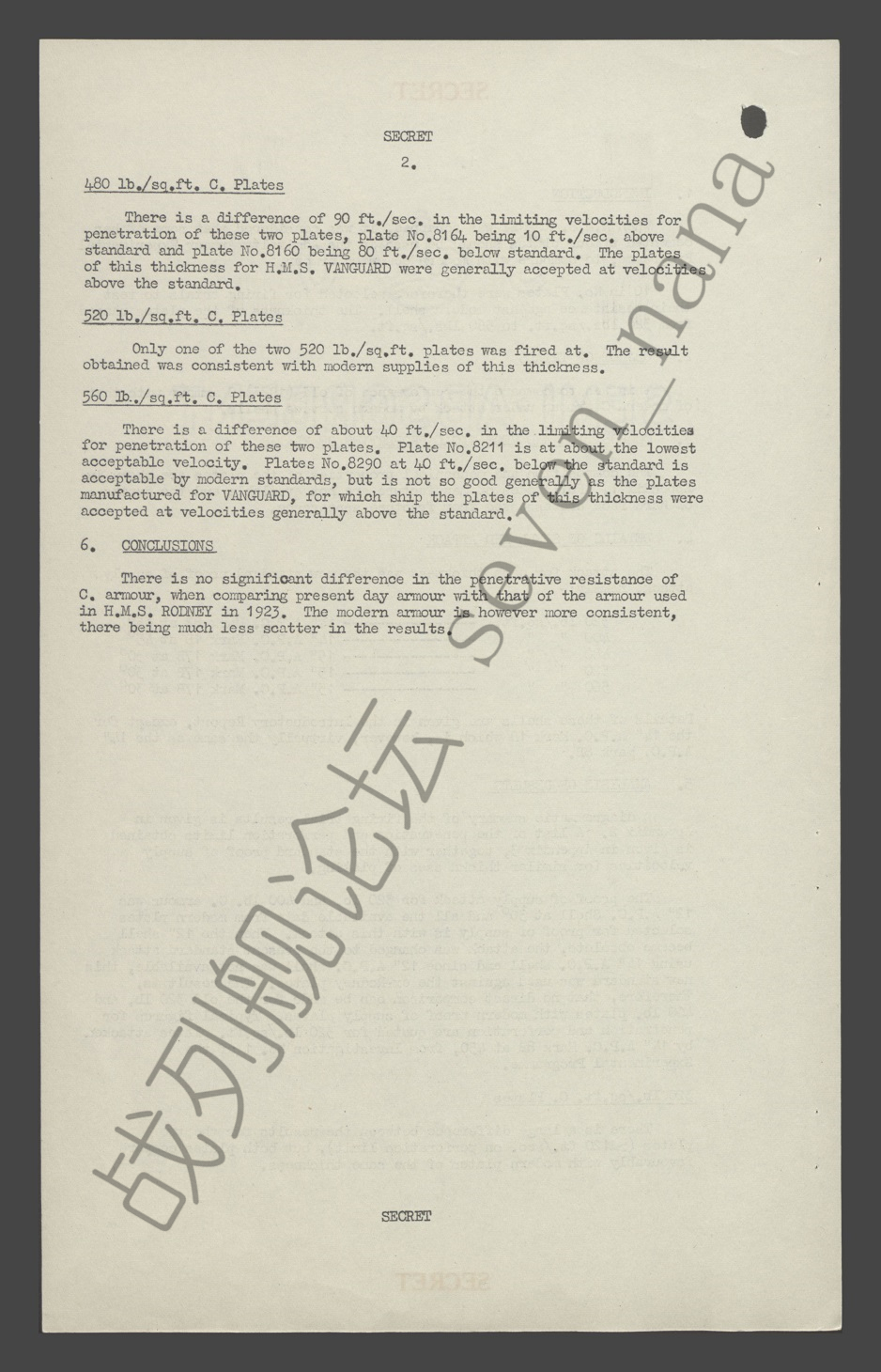

这两块装甲的穿孔极限有90英尺/秒的差距,编号No.8164的装甲的穿孔极限比现代装甲的验收测试的标准值高10英尺/秒,而编号No.8160的装甲的穿孔极限则比现代装甲的验收测试的标准值低80英尺/秒。前卫号战列舰上所使用的该厚度的装甲板,验收测试时的穿孔极限数据通常都高于标准值。
注释:在ADM 281/32中,有8组在上述条件下对480磅厚度的英国装甲进行测试的结果,那8块装甲的穿孔极限,最高值为1410英尺/秒,最低值则为1230英尺/秒,平均值不低于1326英尺/秒。也就是说,在同样的测试条件下,两块老式装甲中表现较好的那块与现代装甲的平均水准相当,而表现较差的那块则与现代装甲的最低水准相当,显然新式装甲还是有一定优势的。
520磅厚度的表面硬化装甲
装甲类型装甲编号穿孔极限穿透极限
老式装甲No.30081425英尺/秒-
老式装甲No.3010A--
装甲类型穿孔极限穿透极限
新式装甲1400英尺/秒-
我们只对其中一块装甲进行了射击测试,取得的结果与现代装甲的验收测试的标准值大致相当。
注释:在ADM 213/378中测试的那块提尔皮茨号的12.5英寸厚度的德国装甲,厚度修正至520磅后的穿孔极限为1420±42英尺/秒,而用作对比的那块英国装甲的穿孔极限为1485±33英尺/秒。相比之下,罗德尼号上拆下来的这块编号No.3008的520磅厚度的装甲,穿孔极限为1425英尺/秒。由于测试条件完全一样,因此可以说罗德尼号上的这块装甲的抗弹性能,与提尔皮茨号上的那块装甲是大致相同的,但这两者都不如新式的英国装甲。
560磅厚度的表面硬化装甲
装甲类型装甲编号穿孔极限穿透极限
老式装甲No.82091440英尺/秒-
老式装甲No.8211<1400英尺/秒-
装甲类型穿孔极限(标准值)穿透极限(标准值)
新式装甲1480英尺/秒-
这两块装甲的穿孔极限有40英尺/秒左右的差距,编号No.8211的装甲的穿孔极限与现代验收测试的最低可接受值相当,而编号No.8290的装甲的穿孔极限则比现代验收测试的标准值低40英尺/秒。这两块装甲的表现并不太好,因为前卫号战列舰上所使用的该厚度的装甲板,验收测试时的穿孔极限数据通常都高于标准值。

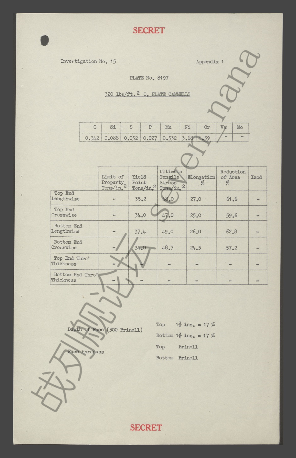

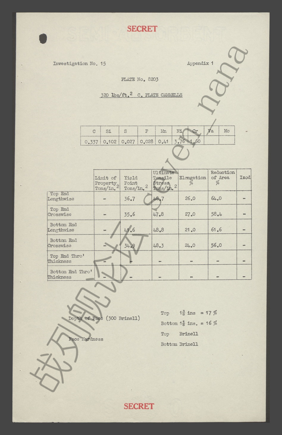

化学成分
装甲编号

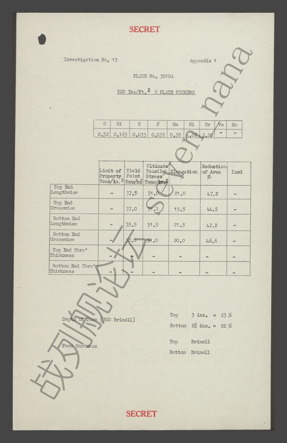

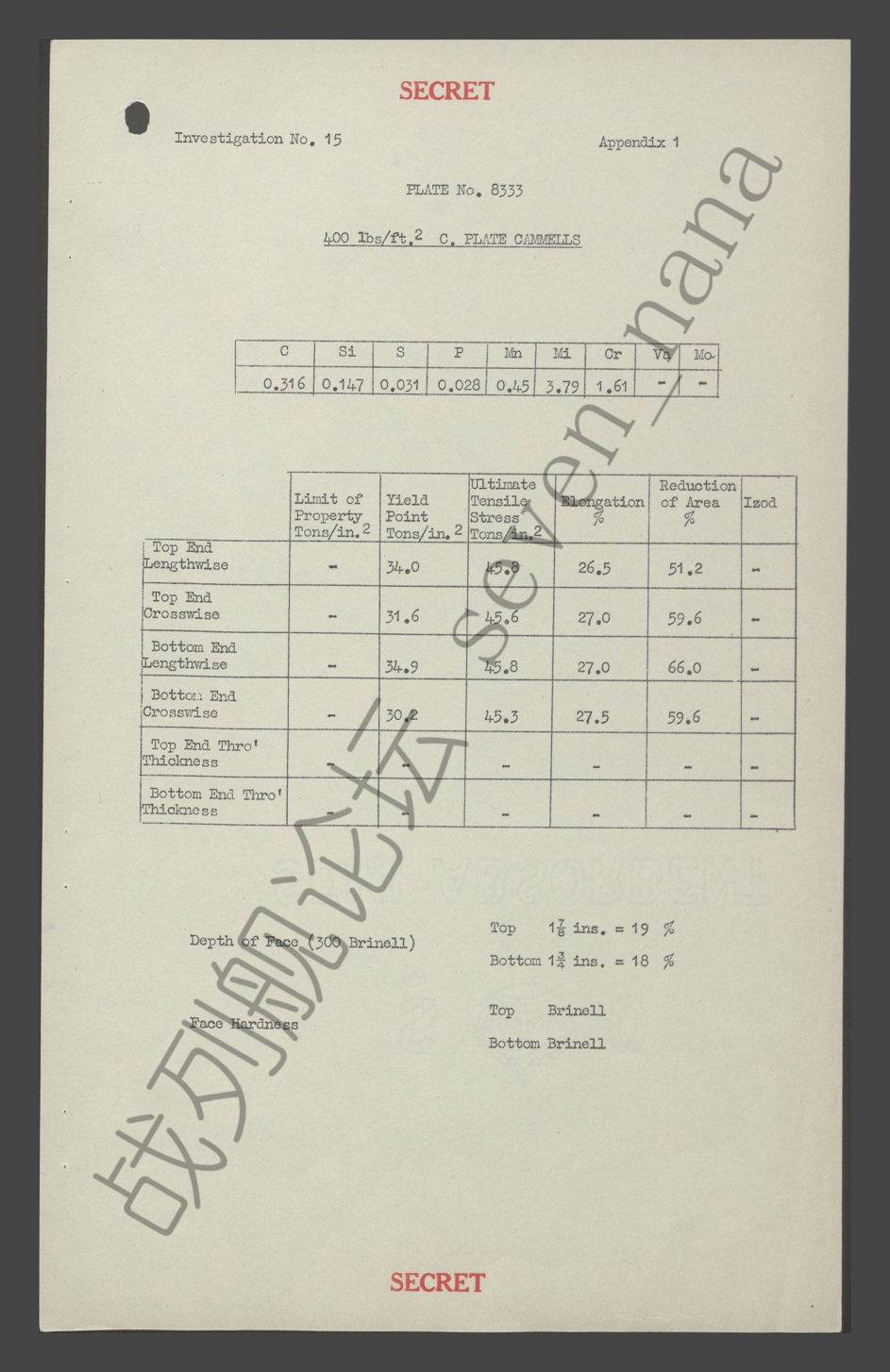

编号No.8197的320磅厚度的装甲0.342%0.088%0.032%0.027%0.332%3.68%1.59%--
编号No.8203的320磅厚度的装甲0.337%0.102%0.027%0.028%0.41%3.76%1.60%--
编号No.8333的400磅厚度的装甲0.316%0.147%0.031%0.028%0.45%3.79%1.61%--
编号No.8387的400磅厚度的装甲0.34%0.08%0.032%0.025%0.33%3.67%1.59%--

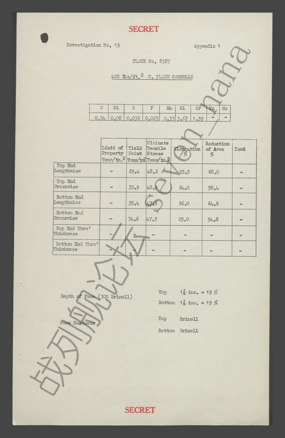

编号No.8160的480磅厚度的装甲0.32%0.16%0.036%0.03%0.45%3.78%1.75%--

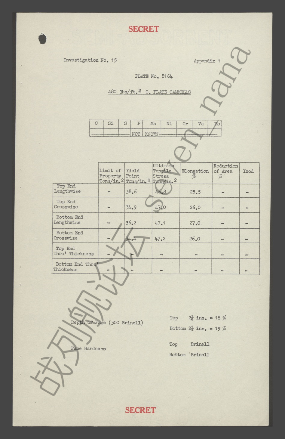

编号No.8164的480磅厚度的装甲---------

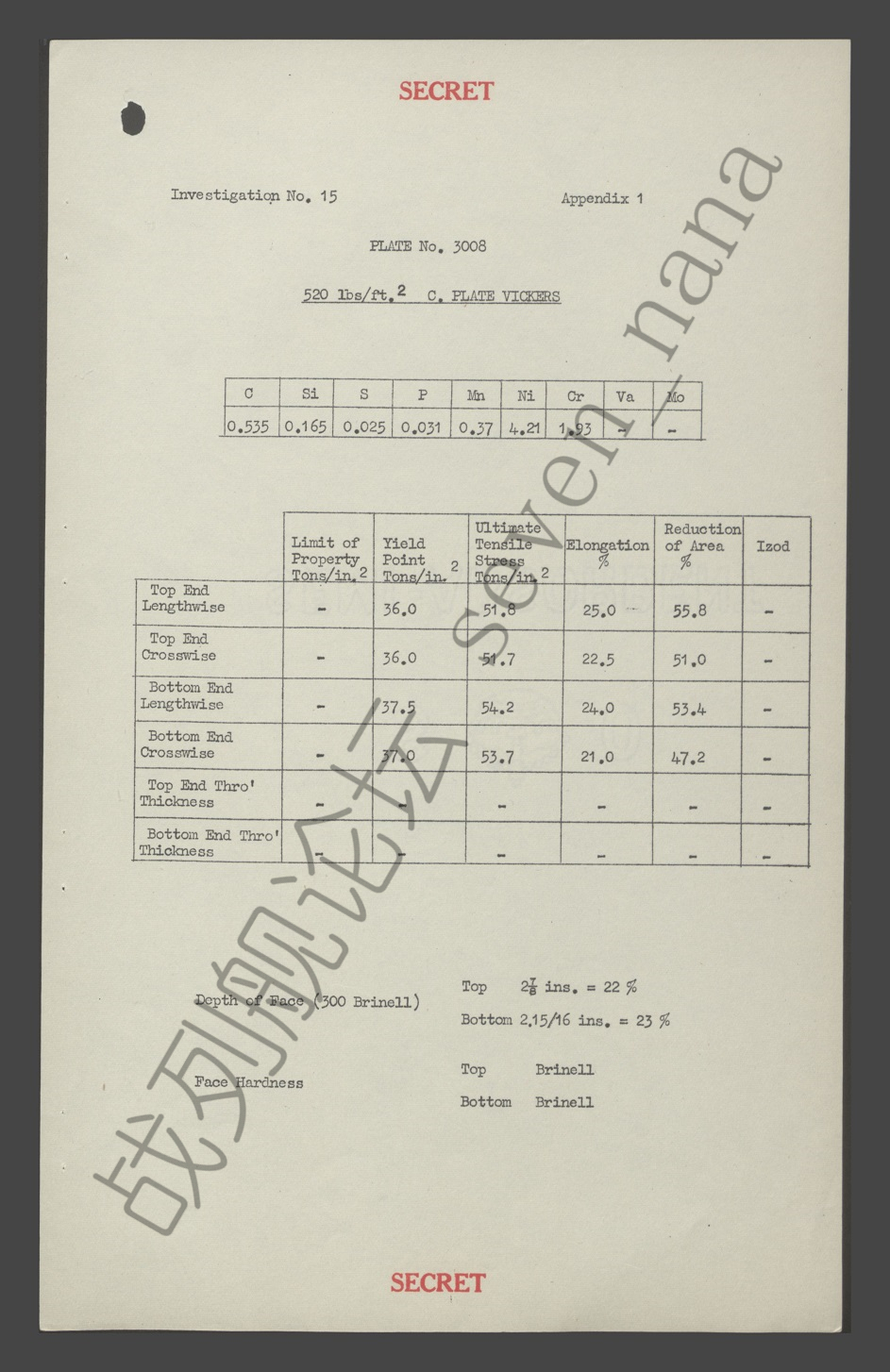

编号No.3008的520磅厚度的装甲0.535%0.165%0.025%0.031%0.37%4.21%1.93%--
编号No.3010A的520磅厚度的装甲0.52%0.165%0.033%0.032%0.38%4.06%2.20%--

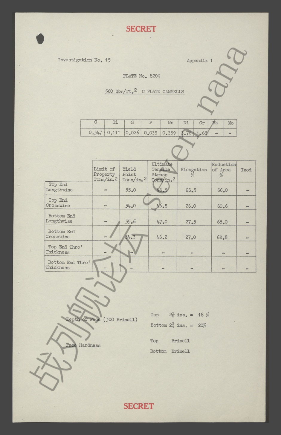

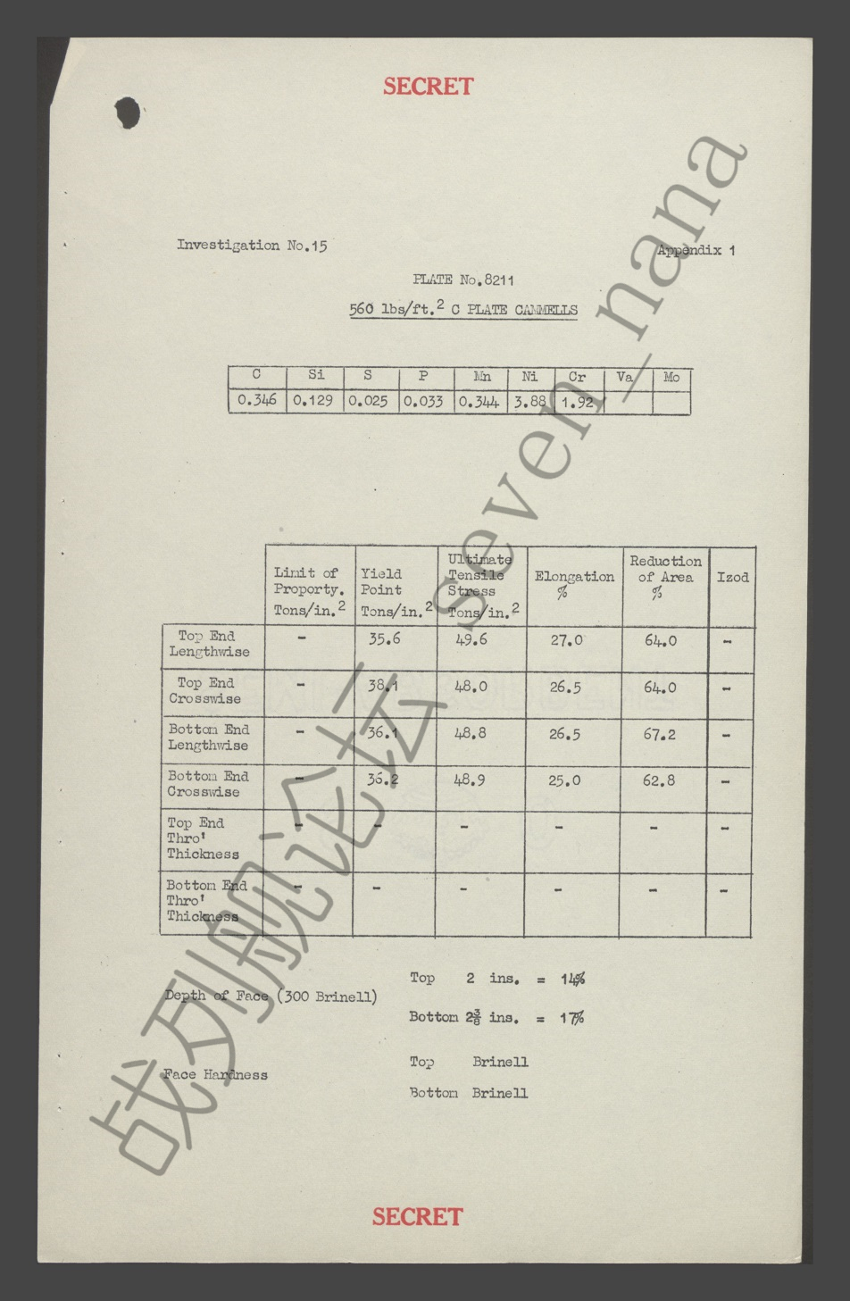

编号No.8209的560磅厚度的装甲0.347%0.111%0.026%0.033%0.359%3.76%1.68%--
编号No.8211的560磅厚度的装甲0.346%0.129%0.025%0.033%0.344%3.88%1.92%--
机械性能
装甲编号测试位置屈服点(长吨/平方英寸)抗拉强度(长吨/平方英寸)伸长率断面收缩率悬臂梁冲击强度(英尺-磅)
编号No.8197的320磅厚度的装甲装甲板顶部-纵向35.248.027.0%61.6%-
装甲板顶部-横向34.047.025.0%59.6%-
装甲板底部-纵向37.449.026.0%62.8%-
装甲板底部-横向34.048.724.5%57.2%-
编号No.8203的320磅厚度的装甲装甲板顶部-纵向36.748.726.0%64.0%-
装甲板顶部-横向35.647.827.0%58.4%-
装甲板底部-纵向41.648.821.0%61.6%-
装甲板底部-横向34.948.324.0%56.0%-
编号No.8333的400磅厚度的装甲装甲板顶部-纵向34.045.826.5%51.2%-
装甲板顶部-横向31.645.627.0%59.6%-
装甲板底部-纵向34.945.827.0%66.0%-
装甲板底部-横向30.245.327.5%59.6%-
编号No.8387的400磅厚度的装甲装甲板顶部-纵向29.448.225.5%68.0%-
装甲板顶部-横向35.948.924.0%58.4%-
装甲板底部-纵向35.447.626.0%64.8%-
装甲板底部-横向34.647.525.0%54.8%-
编号No.8160的480磅厚度的装甲装甲板顶部-纵向42.049.620.5%69.6%-
装甲板顶部-横向32.046.023.5%50.0%-
装甲板底部-纵向36.446.927.5%64.8%-
装甲板底部-横向32.446.325.5%56.0%-
编号No.8164的480磅厚度的装甲装甲板顶部-纵向38.646.825.5%--
装甲板顶部-横向34.947.026.0%--
装甲板底部-纵向36.247.127.0%--
装甲板底部-横向34.447.226.0%--
编号No.3008的520磅厚度的装甲装甲板顶部-纵向36.051.825.0%55.8%-
装甲板顶部-横向36.051.722.5%51.0%-
装甲板底部-纵向37.554.224.0%53.4%-
装甲板底部-横向37.053.721.0%47.2%-
编号No.3010A的520磅厚度的装甲装甲板顶部-纵向37.551.021.0%47.2%-
装甲板顶部-横向37.051.219.5%44.5%-
装甲板底部-纵向35.551.521.5%47.2%-
装甲板底部-横向38.051.020.0%46.6%-
编号No.8209的560磅厚度的装甲装甲板顶部-纵向35.046.526.5%66.0%-
装甲板顶部-横向34.046.526.0%60.6%-
装甲板底部-纵向35.647.027.5%68.0%-
装甲板底部-横向34.346.227.0%62.8%-
编号No.8211的560磅厚度的装甲装甲板顶部-纵向35.649.627.0%64.0%-
装甲板顶部-横向38.148.026.5%64.0%-
装甲板底部-纵向36.148.826.5%67.2%-
装甲板底部-横向36.248.925.0%62.8%-
硬化部分特性
装甲编号测试位置硬化层深度(以BHN300为界限)表面硬度
编号No.8197的320磅厚度的装甲装甲板顶部1.375英寸(17%)-
装甲板底部1.375英寸(17%)-
编号No.8203的320磅厚度的装甲装甲板顶部1.375英寸(17%)-
装甲板底部1.125英寸(16%)-
编号No.8333的400磅厚度的装甲装甲板顶部1.875英寸(19%)-
装甲板底部1.75英寸(18%)-
编号No.8387的400磅厚度的装甲装甲板顶部1.875英寸(19%)-
装甲板底部1.875英寸(19%)-
编号No.8160的480磅厚度的装甲装甲板顶部2.75英寸(23%)-
装甲板底部2.25英寸(19%)-
编号No.8164的480磅厚度的装甲装甲板顶部2.125英寸(18%)-
装甲板底部2.25英寸(19%)-
编号No.3008的520磅厚度的装甲装甲板顶部2.875英寸(22%)-
装甲板底部2.9375英寸(23%)-
编号No.3010A的520磅厚度的装甲装甲板顶部3英寸(23%)-
装甲板底部2.75英寸(22%)-
编号No.8209的560磅厚度的装甲装甲板顶部2.5英寸(18%)-
装甲板底部2.75英寸(20%)-
编号No.8211的560磅厚度的装甲装甲板顶部2英寸(14%)-
装甲板底部2.375英寸(17%)-
注释:编号No.3008与No.3010A的两块装甲是维克斯(Vickers)生产的,即我们所熟知的VC装甲,而其他八块则是康密斯(Cammells)生产的,两者的化学成分与机械性能有一定的区别。我们可以从上述表格中看到,VC的碳含量为0.5%左右、镍含量为4%左右、铬含量为2%左右,而其余几块的碳含量则为0.3%左右、镍含量为3.6%左右、铬含量为1.6%左右。VC的机械性能也与其余八块装甲不同,其抗拉强度更高一些,而伸长率与断面收缩率则更低一些,此外硬化层深度也更大一些。

就穿孔极限而言,1923年的罗德尼号所使用的渗碳硬化装甲与现代装甲之间并没有显著的性能差距。但现代装甲的测试结果的离散度较小,体现出了更好的一致性。
