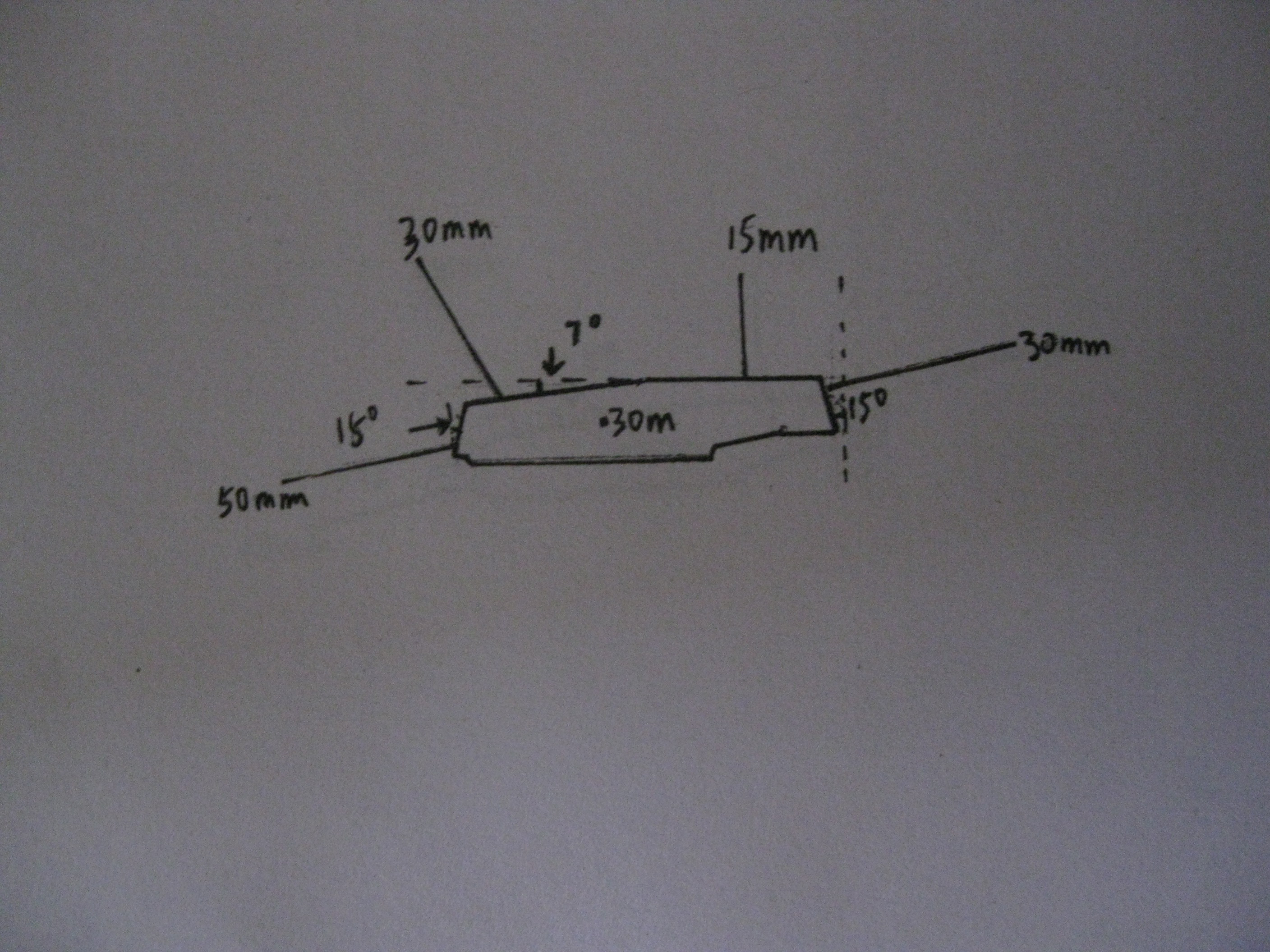

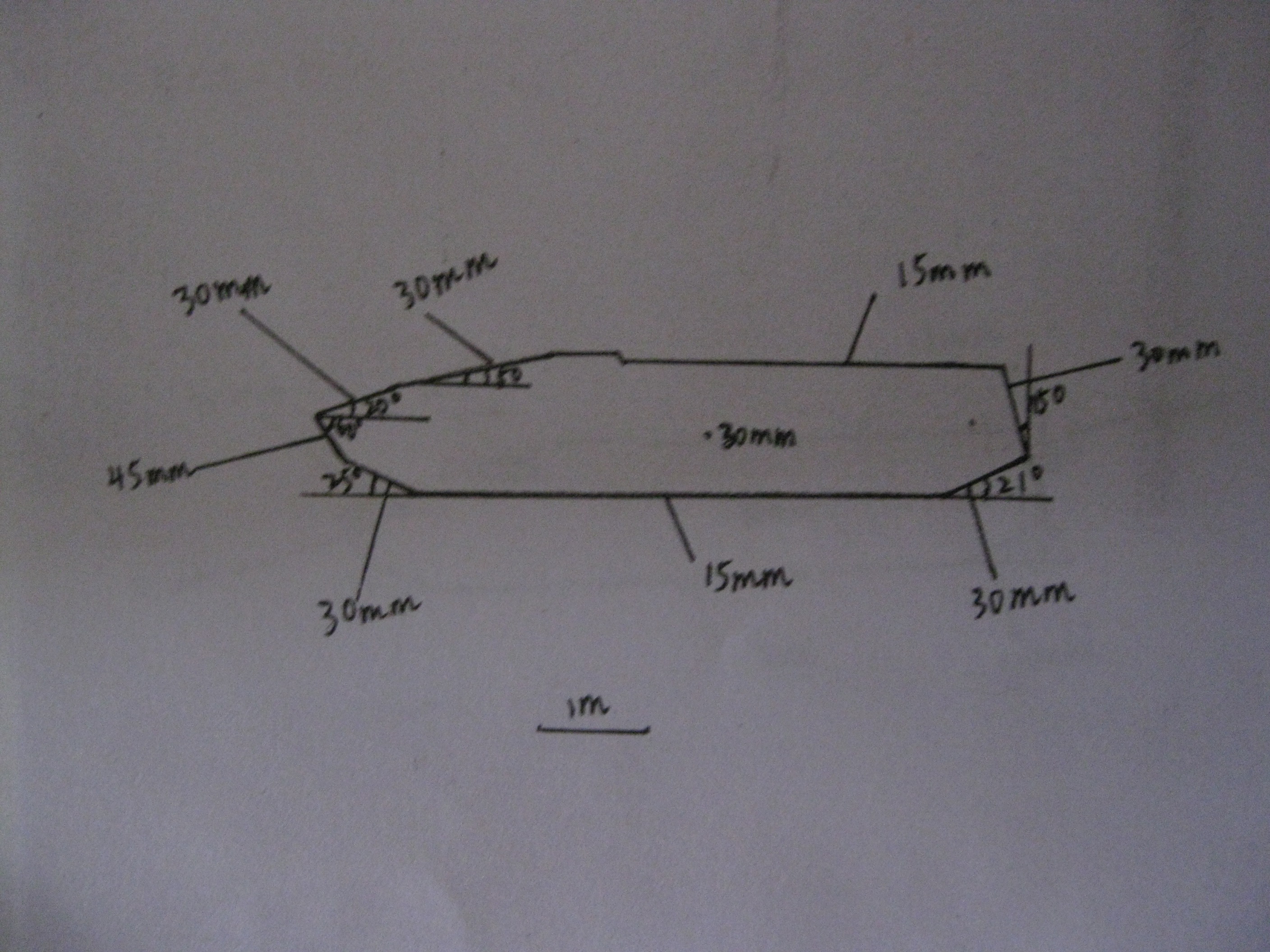

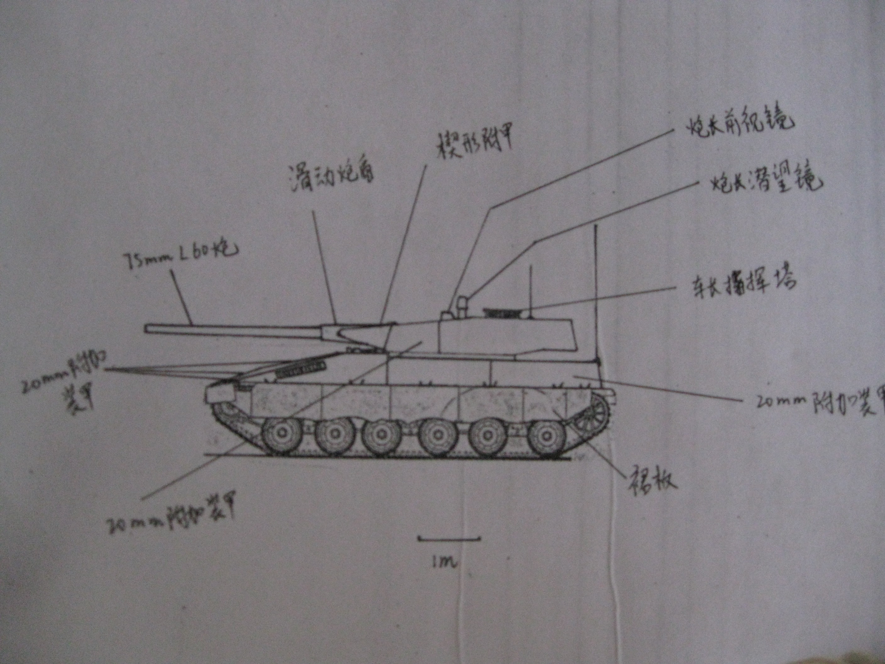

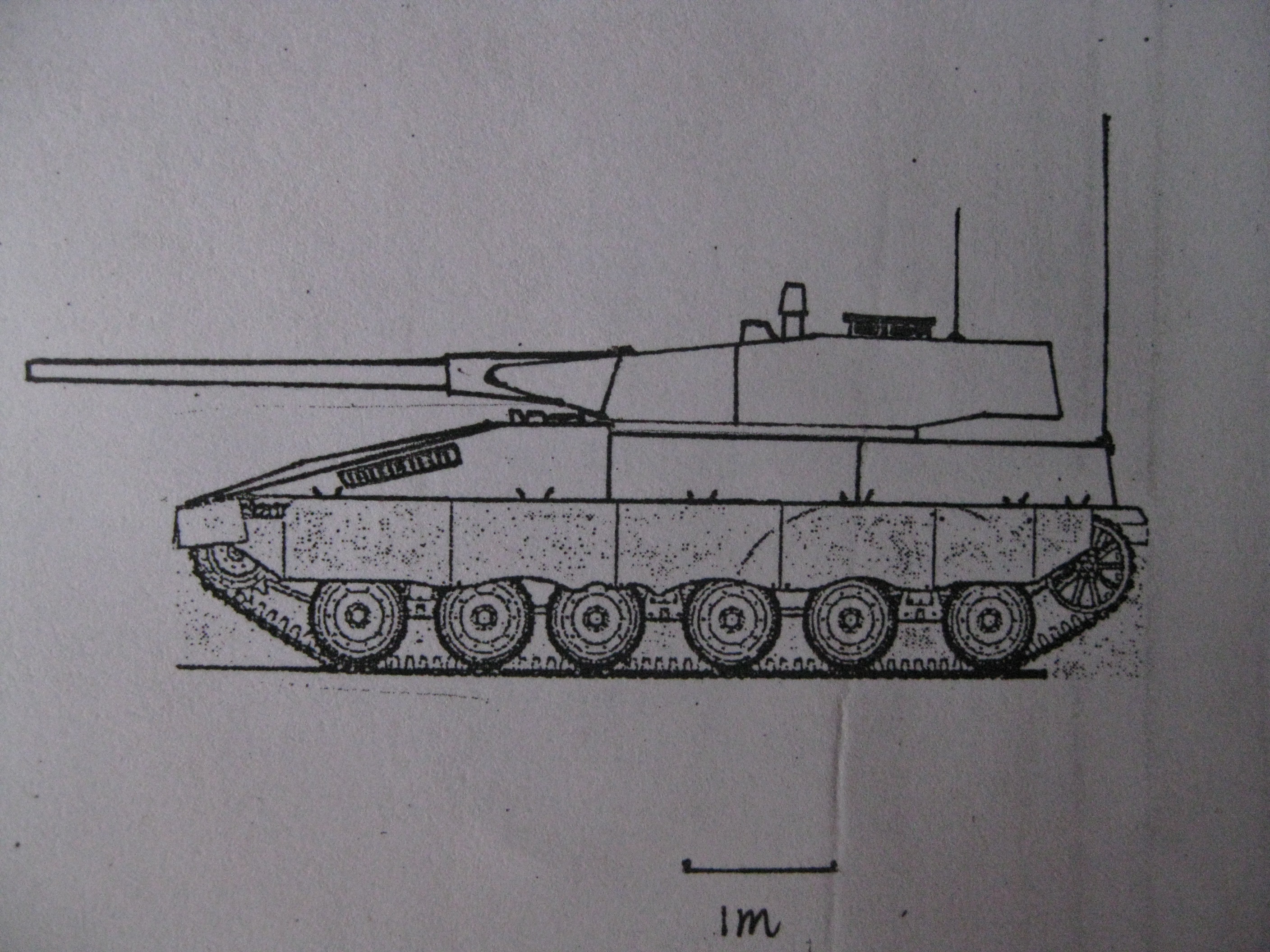

话说昨天相机故障,照出的图都是扁的,今天借着改进设计重新照了下,希望别又是扁的。先上图车体装甲图
炮塔装甲图
中型坦克状态侧视图
中型坦克状态附件图
性能数据:
车长:6.4米
车宽:3.6米
车高:2.47米
底盘距地面:400毫米
发动机:450马力汽油机(早期);500马力柴油机(晚期),发动机前置
战斗全重:26.5吨(侦查坦克状态);32吨(中型坦克状态);38吨(重型坦克状态);42吨(城市战坦克状态)
时速:64千米(侦查坦克状态);55千米(中型坦克状态);45千米(重型坦克状态);40千米(城市战坦克状态)
最大行程:450千米(中型坦克状态)
火炮:施耐德75毫米L60高射炮1
机枪:7.5毫米机枪1
装甲:见图
成员:6人,车长、炮长、装填手、驾驶员、自动步枪手、掷弹手(后两者为下车步兵)

发表于 2011-7-12 13:26 | 显示全部楼层
动力仓太小
 楼主| 发表于 2011-7-12 16:49 | 显示全部楼层
回复 ottovon9 的帖子
本车发动机前置,炮塔之前都是动力舱,我算过体积,基本上是和T34的动力舱一般大小的。
多研究些问题,少谈些主义

发表于 2011-7-12 21:43 | 显示全部楼层
感觉那下车步兵根本没用啊
 楼主| 发表于 2011-7-12 21:50 | 显示全部楼层
回复 呆头雁 的帖子
这东西裸奔当侦查坦克时那俩下车步兵就是侦察兵,面对敌反坦克步兵时那俩人就用来保护坦克,如果是指挥坦克那个空间就是俩无线电通信兵。总之就是追求个性能弹性。
多研究些问题,少谈些主义
发表于 2011-7-12 21:53 | 显示全部楼层
go229 发表于 2011-7-12 21:50
回复 呆头雁 的帖子
这东西裸奔当侦查坦克时那俩下车步兵就是侦察兵,面对敌反坦克步兵时那俩人就用来保护 ...
那俩步兵身陷危险你说救不救
发表于 2011-7-12 21:56 | 显示全部楼层
直接弄步兵战车
 楼主| 发表于 2011-7-12 22:04 | 显示全部楼层
回复 呆头雁 的帖子
这下车步兵并不是随时带着的,真要有难那就看情况了,总之不能牺牲坦克。另外其实我是有步战的,重步战以这个为底盘,轻步战另是一套让这东西能带步兵的意图是为坦克部队提供少量步兵支援。
多研究些问题,少谈些主义

        基本性能
        作为一种1935年诞生的高速重火力坦克,早期的“非洲豹”坦克更像是一种侦查坦克。以1935年的第一批“非洲豹”坦克为例,该车战斗全重26.5吨;车体长6.4米;宽3.6米;车底距地面高400毫米;车顶距地面高度2.47米;分段铸造/焊接复合型车体除顶甲和底甲为15毫米,首下装甲为45毫米外,完全为不同倾斜程度的30毫米装甲覆盖,其中首上为20°、15°、18°不等,首下则分为60°和25°两段,而车体侧面装甲则是完全垂直的;炮塔正面装甲为50毫米倾斜75°,侧面则为30毫米垂直装甲;一台前置于驾驶员右侧的450马力汽油发动机可以将它带到55千米的公路最高时速,而打开限速器后速度可以达到64千米;一门施耐德公司生产的1933型75毫米L60坦克炮脱胎于国土防空军的1929型75毫米L60高射炮,备弹40发,所有炮弹都装在炮塔尾舱的右侧;整车从前到后分为发动机舱/驾驶员舱、战斗舱、载员舱,其中载员舱可以搭载2名下车步兵,这样该车共有成员6人,即驾驶员、炮长、装填手、车长/无线电手、自动步枪手、掷弹兵,在必要时,可以不搭载步兵而将载员舱临时改为炮弹舱,此时全车载弹可达92发,而在该车的指挥型号中,自动步枪手和掷弹兵则被两名操纵大功率电台的无线电通信兵取代。
        但是很快,两国陆军意都识到随着反坦克火力的日渐增强,这种战车由于装甲过于薄弱而很容易被击毁,试图改进其装甲防护。恰逢雷诺公司于1938年提出了革命性的分级防护思想,即在该车可以根据威胁的不同而选择不同的装甲防护升级组件,并很快的拿出了三种防护设计组件:一级、二级、三级,在不装备任何升级组件时,该车作为侦查坦克使用,在装备一级组件之后,战斗全重上升至32吨,作为中型坦克使用,在装备二级组件之后,战斗全重38吨,作为重型坦克使用,而在装备三级组件之后,战斗全重高达42吨,成为城市战坦克。两国陆军立刻为这种崭新的思路吸引,此时已经升迁为少将的戴高乐对其做出了如下的评价:“这使得我们的军队只需要装备一种坦克,在其上加装或拆下几个防护组件之后它就能完成几乎所有的任务。”有怀疑论者提出质疑,认为这会导致坦克行走机构不堪重负,而为此于1938年底进行的一系列的测试否定了这种猜想,加装三级防护并且超载弹药之后达到43.5吨的印度豹依然行走自如,在顺利的通过了各种障碍之后机件依然运转良好,这要归功于雷诺公司底盘设计的成功和发动机性能的优良。这些价格低廉的防护升级组件于1939年初开始大量配备给两国装备的“非洲豹”。
        从1940年4月起,法军原有的“非洲豹”开始换装500马力的柴油发动机,而新生产的“非洲豹”从其出厂起就装上了500马力柴油发动机,这使得其性能更上一层楼。这也是其服役生涯中对车体本身最后一次大的改装。

发表于 2011-9-1 20:23 | 显示全部楼层
回复 go229 的帖子
提供以下负重轮直径、车体长度、行走装置布局等资料,感觉你的重量计算有误,动力舱的确小了,我也山寨过梅卡瓦,但你要在30年代造出80年代的梅卡瓦是不行的,尤其是行走装置。
