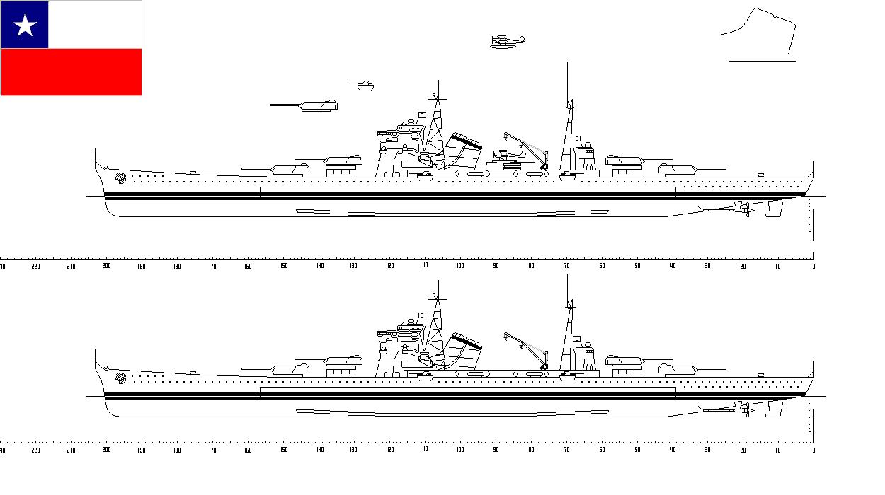

智利轻巡案,日本生产,1928年下水
排水量:
               空载8267吨;标准8927吨;公试10461吨;满载11689吨
尺寸:长(全长/水线长)x宽x吃水(公试/满载)
                   (669.29 英尺/ 656.17 英尺) x 59.06 英尺 x (19.69 / 21.31 英尺)
                   (204.00 米 / 200.00 米) x 18.00 米  x (6.00 / 6.50 米)
武装:
     12门 - 6.10英寸 / 155 毫米 50.0 倍径 炮 - 弹重120.29lbs / 54.56kg, 300 发备弹
   后膛炮 在有座圈的炮塔里,1928 年式
   4 x 三联炮塔(独立俯仰) 沿中线布置,在首尾两端
  两座升高的炮塔,前后
      8门 - 3.94英寸/ 100 毫米 45.0 倍径 炮 - 弹重30.77磅 / 13.96公斤 , 400 发备弹
   高射炮 在甲板炮座, 1928 年式
   4 x 双联炮塔(共同俯仰) 在船舷两侧, 两边
      12 - 1.57英寸/ 40.0 毫米 60.0 倍径 炮 - 弹重2.14磅 / 0.97公斤, 1000 发备弹
   机关炮 在甲板炮座, 1928 年式
                                     四座升高的炮座
   2 x 双联炮塔(共同俯仰) 沿中线布置, 前后
                                     两座升高的炮座
      武器重量大约  2,225 lbs / 1,009 kg
      主要鱼类武装
      16管 - 24.0" / 610 mm, 26.57 英尺 / 8.10 米 鱼雷 - 2.296 吨 / 每条,一共约 36.729 吨
分布在4座舷侧鱼雷发射器,每座4联装,每侧两座
      第二鱼雷武装
      16条 - 24.0" / 610 mm, 26.57 英尺 / 8.10 米 鱼雷 - 2.296 吨 / 每条,一共约 36.729 吨
                 分布在4座甲板鱼雷装填机构内,每座4条,每侧两座
      主要反潜武器
      2条导轨- 440.92 磅 / 200.00 公斤 深水炸弹 + 100 发备弹 - 一共约20.078 吨
                   斯特恩深水炸弹架
装甲:
   - 装甲带:                厚度                                长度                                               高度
                   主装:          3.15" / 80 mm               426.51 ft / 130.00 m                   12.47 ft / 3.80 m
                   首尾:          没有
                   上部:          1.18" / 30 mm               426.51 ft / 130.00 m                   5.25 ft / 1.60 m
                          主装覆盖 100% 的主要舱段
   - 防鱼雷隔舱 - Strengthened structural bulkheads:
                                      1.97" / 50 mm              426.51 ft / 130.00 m                   19.69 ft / 6.00 m
                   两侧鱼雷隔舱间的距离: 59.06 ft / 18.00 m
   - 炮塔装甲:               面板                                其他部分                                        炮座
                   主炮:          5.00" / 127 mm           1.97" / 50 mm                              1.97" / 50 mm
                   副炮:          1.18" / 30 mm              0.39" / 10 mm                                -
   - 穹甲 - 复合甲板:
                   从前到后: 1.57" / 40 mm
动力系统:
                   重油锅炉,蒸汽轮机
                   齿轮传动, 2 轴, 108,000 马力 / 74,600 千瓦 = 35.27 节
                   航程 8,000海里 / 18.00 节
                   油柜 = 2,816 吨
人员:
                   533 - 693
造价(不知道哪里来的鸟价钱):
                  £2.790 million / $11.159 million
公试排水量下的重量分配:
                   武器: 634 tons, 5.8%
                      - 火炮: 490 tons, 4.5%
                      - 其他武装: 144 tons, 1.3%
                   装甲: 2,102 tons, 19.3%
                      - 装甲带: 704 tons, 6.5%
                      - 防鱼雷隔舱: 612 tons, 5.6%
                      - 炮塔防护: 224 tons, 2.1%
                      - 甲板装甲: 553 tons, 5.1%
                   动力系统: 2,392 tons, 22.0%
                   船体结构及人员: 3,414 tons, 31.3%
                   燃料和弹药: 2,258 tons, 20.7%
                   杂项重量: 97 tons, 0.9%
                      - 水线以上: 22 tons
                      - 甲板以上: 75 tons
稳定性,稳固性,适航性:
                    抗沉性 (Non-critical penetrating hits needed to sink ship):
                     13,650 lbs / 6,192 Kg = 120.1 发 6.1 " / 155 mm 炮弹 或 1.3 条鱼雷
                    稳固性 (Unstable if below 1.00): 1.05
                    重心高度: 2.5 ft / 0.8 m
                    横摇周期: 16.3 seconds
                    稳定性                        - 射击稳定性 (平均 = 50 %,越大越好): 73 %
                                                        - 后坐力效果 (不能大于 1.00): 0.64
                    适航性  (平均 = 1.00): 1.03
Hull form characteristics:
                  平甲板船型
                    勺型首,大型方尾
                  方形系数(公试 / 满载): 0.500 / 0.515
                  长宽比: 11.11 : 1
                  船体长度下的“正常速度”:29.00 节
                  Power going to wave formation at top speed: 56 %
                  平衡调整 (Max stability = 0, Max steadiness = 100): 75
                  首柱前倾 (Positive = bow angles forward): 20.00 degrees
                  尾部沿伸: 4.53 ft / 1.38 m
                                                                          Fore end,               Aft end
                      - 首甲板:                  20.00%,  23.62 ft / 8.20 m,  18.37 ft / 5.60 m
                      - 前甲板:                  30.00%,  18.37 ft / 5.60 m,  17.06 ft / 5.20 m
                      - 后甲板:                  35.00%,  17.06 ft / 5.20 m,  17.06 ft / 5.20 m
                      - 尾甲板:                  15.00%,  17.06 ft / 5.20 m,  17.06 ft / 5.20 m
                      - 平均甲板:                               17.94 ft / 5.47 m
船体空间及评价之类的东西:
                   Space       - Hull below water (弹药库 / 轮机舱,low = better): 91.1%
                                      - Above water (生活/工作区域, high = better): 156.7%
                   Waterplane Area: 26,849 Square feet or 2,494 Square metres
                   Displacement factor (Displacement / loading): 124%
                   Structure weight / hull surface area: 105 lbs/sq ft or 511 Kg/sq metre
                   船体结构强度:
                                      - 横截面强度: 1.00
                                      - 纵向强度: 1.01
                                      - 综合强度: 1.00
足够的空间安置各类设备
非常充足的生活工作区域
船有缓慢、平稳的横摇,是一个优秀、稳定的射击平台

发表于 2011-7-18 21:02 | 显示全部楼层
图不错,不过先把翠鸟侦察机尾翼上的美国国旗给擦了
感觉花钱买这船不值啊,智利不能随着阿根廷模式发展海军,重巡似乎不适合智利人啊。有这钱还不如买低档次的战列舰或高档次的重炮舰。

发表于 2011-7-19 16:20 | 显示全部楼层
xsuny 发表于 2011-7-19 09:03
侦察机是美国盟友无偿给的
轻巡
低档BB,你哪儿来的8艘?倒是说说看

发表于 2011-7-19 21:12 | 显示全部楼层
这货的稳定性和高雄差不多啊
 楼主| 发表于 2011-7-20 09:21 | 显示全部楼层
huyancong000 发表于 2011-7-19 21:12
这货的稳定性和高雄差不多啊
稍微好点。 减了一座炮塔。
发表于 2011-7-20 09:54 | 显示全部楼层
回复 xsuny 的帖子
他的舰桥大才是问题吧 炮塔咩问题
 楼主| 发表于 2011-7-20 10:08 | 显示全部楼层
huyancong000 发表于 2011-7-20 09:54
回复 xsuny 的帖子
他的舰桥大才是问题吧 炮塔咩问题
问题不严重, 舰桥大全结构不如203炮塔重 (加提升和防护),当然小日比较抠门
本位面这艘舰、最大的问题老兄没有搞清楚,就是没有TDS。
TXX,要害中一雷,就玩完。
