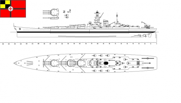

 楼主| 发表于 2011-7-29 14:37 | 显示全部楼层
决定了,就是这样
十二年服役纪念章一级铁十字勋章元老荣誉纪念章终身荣誉会员
发表于 2011-7-29 15:10 | 显示全部楼层
雅美蝶hoho 发表于 2011-7-29 14:37
决定了,就是这样
看起来不错,大致上就是这样了。德国船厂据此绘制详图和施工,该舰将于1938年交付。
发表于 2011-7-29 15:29 | 显示全部楼层
36年开工的新式条约战舰,貌似没有工期就2年滴吧……
另外这船看起来吨位比BSM小6000吨,火力超过25%,防御变化不大……
