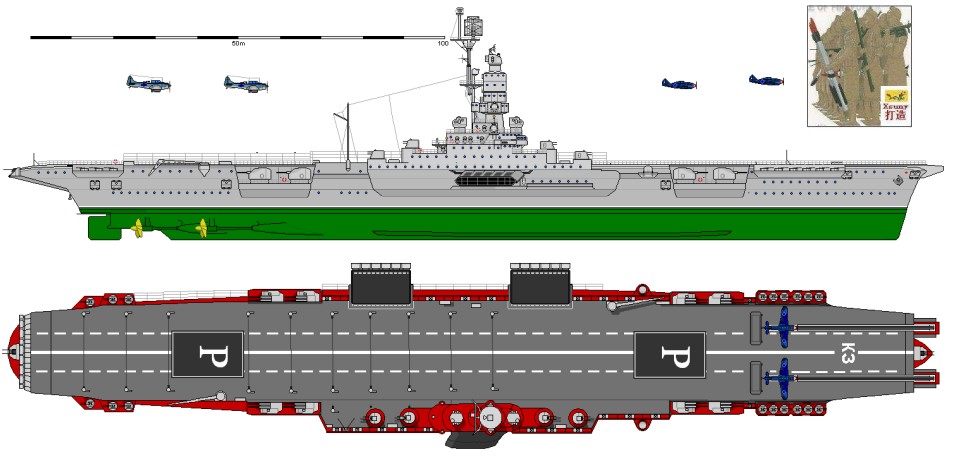

排水量:标准排水量19900吨、满载排水量25600吨
尺寸:舰长246.7米/232米(水线),宽25.4米(水线),吃水7.9米;飞行甲板长245米,宽33米
动力装置:9座锅炉,4座蒸汽轮机,4轴,主机输出功率120000马力
航速:33节,续航力:7900海里/20节,12,500海里/15节
装甲:船体侧舷装甲带40毫米,隔舱装甲4英寸,指挥塔4英寸(最大) ,主水平装甲65毫米
武备:8门127毫米口径高平两用炮,12门37毫米口径高射炮,18门20毫米口径高射炮
舰载机:110-120架

发表于 2011-8-12 19:13 | 显示全部楼层
舰桥过于50年代化了吧?小X画出来的图最大的风格就是风格与年代不吻合

发表于 2011-8-12 20:02 | 显示全部楼层
结合英国人的航母研究成果,航母的吨位不应该小于2.25万吨,去看看英国历史上的那个舰队航母,吨位太小了缺陷很多啊
我试过成功,也试过失败,但我从来没有放弃过
发表于 2011-8-12 20:07 | 显示全部楼层
2万吨的船塞110+飞机,这个甲板基本都满了吧?

发表于 2011-8-12 21:04 | 显示全部楼层
彻底无语了~米国佬航母的优点全被砍掉了,英国佬的缺点确实都继承了~!还用浓厚的苏联风味~果然是杂烩啊~

发表于 2011-8-13 08:31 | 显示全部楼层
米国航母的几个优点,大型舰岛、船首船尾都有弹射器,中部的高炮走廊等等,
最大的败笔是四升降机!中部舷侧的升降机只需要一部就可以了(参看埃塞克斯),侧面开口两个,不仅没有任何意义,而且更浪费空间,还要在船体上再开一个口子。
再说舰岛吧,不能说米英好,米国的航母就用英国航母的舰岛吧,米国自从列克星敦级的大型舰岛开始,就一直走这个路线(除了突击者),事实证明米国佬的大型舰岛是正确的。而烟筒则采用日本式样的~要知道就是日本,在赤诚和瑞鹤等等之后,也抛弃了这种设计。
而火炮的布局,基本上就是照抄喀琅施塔得级的航母改造计划方案的布局。另外左舷没有37炮,不知道这是为何?别告诉我舰岛上面的37炮能对左舷射击~除非你甲板空着,只要有一架飞机,这也是不允许的。

发表于 2011-8-13 09:36 | 显示全部楼层
支持9楼。另外,127炮数量似乎算错了吧?

发表于 2011-8-14 02:28 | 显示全部楼层
升降机3个就够啦,两个为起飞服务,一个为降落服务或作替补
发表于 2011-8-14 18:53 | 显示全部楼层
113号驱逐舰 发表于 2011-8-12 19:08
不错, 还有一张机库图呢。
标准排水量19900吨
不是25000t吗。
25000t 可以装90-100水平甲

 楼主| 发表于 2011-8-14 19:21 | 显示全部楼层
xsuny 发表于 2011-8-14 18:53
不错, 还有一张机库图呢。
偶一共有160*15%=24万吨的航母吨位,可以造12条。
不过既然楼上指出了这么多缺点,偶打算使用约克城原案。

发表于 2011-8-14 20:40 | 显示全部楼层
不过既然楼上指出了这么多缺点,偶打算使用约克城原案 ...
需要提高鉴赏能力,别听不懂装懂的虾忽悠。。
1。我可以找到历史上的原案。
2。你可以参考步枪的方案。

发表于 2011-8-15 09:53 | 显示全部楼层
1。我可以找到历史上的原案。
我相信你肯定能找到历史上的原案,因为你就是照着历史上的原案画的(或者说是智能复印)
无论是画战舰,还是画飞机大炮坦克,最重要的一点就是元素的堆积。堆积好了,就是自己的风格,自己的战舰(参看XIKE1,元素堆积水平战列舰这个圈子里面做的最好,没有之一),如果元素堆积的不好,就只能成为毫无特色的集合体而已。
步枪?问他干啥?步枪的元素堆积还可以,而且步枪最大的优点就是低调,除了盗图,很难有人发现步枪的存在~
