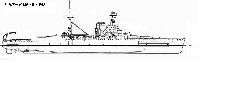

 楼主| 发表于 2011-9-22 09:06 | 显示全部楼层
171758170 发表于 2011-9-21 17:25
图啊!
类似这个,前部换2座主炮,副炮减少
