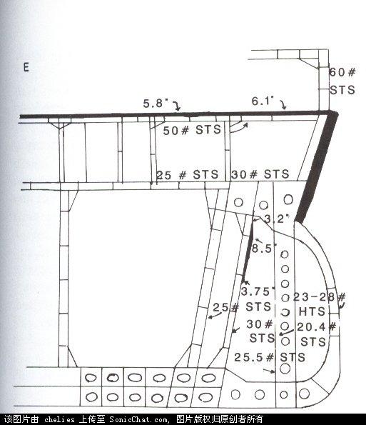

蒙大拿级的舷侧装甲是什么装甲,我在很多资料中都看到说蒙大拿级加强了了防御,舷侧装甲增厚到409mm,那么这409mm是什么组成的呢?有资料提及吗?

好吧,不好意思我看错了。还有一个问题,KC装甲尚且只能做到420mm,而classA的含碳量更高,在大厚度下应该更容易发生崩裂,为什么美国人不去选择classA的最佳防弹厚度,而增大厚度到409mm,二战硬化装甲中只有P1930CA在厚度超过350mm时,抗弹性能做好。
发表于 2011-10-23 16:30 | 显示全部楼层
首先,美国人也考虑到ClassA的性能问题,所以409mm的ClassA是倾斜19°安置的。
参考:http://www.warships.com.cn/forum ... &extra=page%3D1
