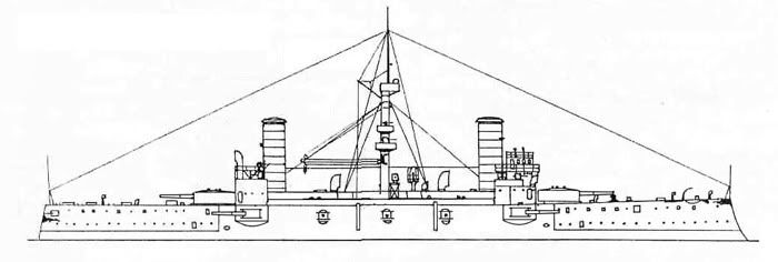

在至关重要的速射炮上面,改造后与富士勉强保持一致
题外话:定镇及其背后的英弗莱息白等等等的防御理念要比富士及其背后的皇权级等一大票垃圾要先进的多,后者这种设计在将来将是一无是处。
我们来预测富士的死法,绝不谈弹药库爆炸以及水兵杀官造反这两种情况:
1、首尾无装甲部位被速射炮打成洞洞装,引发进水。
2、因为首尾穹甲甲板在水线以下,更大规模的进水被阻止,海水在舰首尾穹甲甲板上面流过来流过去
3、不可抑制的,吃水线会大幅加深(首倾或者尾倾都需要往反方向自己注水纠正,几乎两倍的战损进水量)
4、什么!仅高2.438米(水线上0.914米,水线下1.524米)厚达356~457毫米的下部主装甲带一不小心沉到水下去了!
5、102毫米中部装甲带及以上被打成洞洞装,引发骨牌效应,吃水越来越深,干舷越来越少,进水压根就没有截止线。
6、那么,问题的关键就在于击破那层102毫米中部装甲带并破坏其水密结构,152炮内牛满面~~~~
7、所以,富士暂时还死不了……
反观定镇,尽管装甲材质渣渣了点(这是没办法的),但356毫米装甲带一直延伸到上甲板,包含下部装甲带+中部装甲带。只要保证中部装甲盒这个主要浮体不破,即便舰首尾穹甲以上被打成稀巴烂,那么进水也会自动截止(水不可能在水线以上长期滞留),尽管机动性和航海性会因此变得很糟糕,但只要维持主要浮力的中部装甲盒不破,就绝不会自行沉没。
以上不是坑王史司瞎编的,而是当时就是这样的主动设计意识,无知者所谓内华达创造重点防御,真是可笑,可悲,可叹!
呜呼,可惜了坑王殿下的另一个反坦克陷阱——装甲的XXX啊

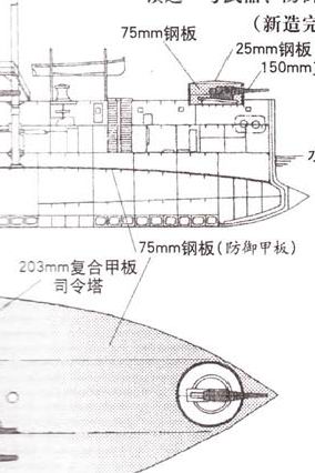

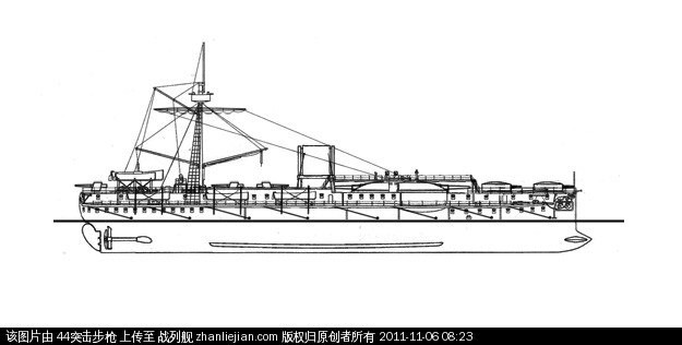

定、镇之改造(以此为准)
甲午战争期间定、镇之战列线化改造
1、增设防雷网
2、舰中原两条各16吨舰载鱼雷艇位置,中线安装2门120毫米江南制造局120毫米速射炮以加强火力(射速10发每分,弹头18.2公斤,初速634米每秒)
改造完成后,一舷可齐射2门305+2门150+2门120
甲午战争至丁酉战争间战,定、镇之战列线化改造
1、撤去形同报废之原火管圆筒锅炉,改设法式贝尔维尔水管锅炉(大幅减少烧蒸汽所需的锅炉体积及吨位),翻修老化的原卧式往复蒸汽机和蒸汽管路,改造后恢复出厂速度14.5~15.3节
2、撤去舰尾原150炮台,舰艏甲板室局部重建,以安装自舰尾拆卸的原装炮台,其中露炮台围壁原厚75毫米,炮罩(防炮口风)原厚25毫米,原150毫米架退炮(射速1发每分钟)换装为新152毫米40倍径阿姆斯特朗速射炮。
3、舰中原2门120毫米江南制造局120毫米速射炮位置,改装2门152毫米40倍径阿姆斯特朗速射炮,尾部原150炮台位置安装1门152毫米40倍径阿姆斯特朗速射炮,防盾厚120毫米KC
4、将左右炮台附近甲板室延伸至船舷,扩大住舱容积。
5、除桅盘2门37毫米哈乞开斯5管回转机关炮外,撤去其余小炮,安装10门47毫米哈乞开斯反鱼雷艇速射炮
6、尽管存在不小的政治风险,但在1898年前的战列线化&速射炮化改造中,仍将旧式305毫米L25炮(炮身重31.5吨,射速3发每10分钟)挪为陆用,主炮更换成最新式的德制240毫米L40速射炮(炮身重25.6吨,射速1.5发每分钟),原弹火药库改为240毫米及152毫米弹火药库。
注:主炮和德国佬最新的凯撒级是一样的240炮,炮虽好炮,然供弹装填却差出八条街,而与俾斯麦号装巡240毫米伪炮塔的供弹类似,射速仅1.5发每分钟,弹头重140公斤,1000米实心穿甲弹号称能击穿420毫米钢面铁甲或300毫米表面硬化镍钢装甲。其实某还是更青睐203炮。
改造完成后,正常排水量约7144~7220吨,最大航速约14.5~15.3节,一舷可齐射2门240+5门152+5门47+2门37V,舰级划分:一等装甲巡洋舰(悲催的钢面铁甲,大西洋的缅因向太平洋的定镇致敬

原150炮罩+露炮台结构图
