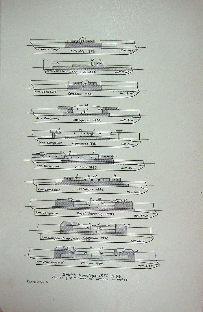

意大利级就是个配露炮台巨炮的巨型防护巡洋舰,不过个人比较看好意大利全灭剩下那三艘,法国的狭窄装甲带和超重船体,导致船身水线以上几乎无防护;萨克森虽然坚固也无法抵挡意大利级的巨炮击穿。
反观防护巡洋舰式的高速铁甲舰意大利,由于普通弹的黑火药装药爆炸威力有限而意大利级躯体庞大水线上下分舱细密,因此抗直接命中打击的能力还是相当可观的,意大利级主要的弱点在于她的主炮射速实在太低了,必须以优势航速迫近至必中的距离发炮。
十三年服役纪念章杰出服役十字勋章终身荣誉会员
发表于 2011-10-30 23:19 | 显示全部楼层
以意大利级431毫米炮的威力,在1000码上也可以把萨克森两舷的主装甲带打个对穿。

最经典最完美的还是杜伊里奥、英弗莱息白开创的中央铁甲堡设计,一举确立重点防御all or nothing
后续建造的那些主装矮小的货色都是垃圾

24寸的甲带等造出来也一样会被击穿,不如干脆放弃舷侧专攻保存浮力和稳性,当然,这是针对1885年以前的情况
发表于 2011-11-4 23:28 | 显示全部楼层
没错,当时只有水平装甲能防御巨蛋击穿,但穹甲在水线以下是意大利号显著缺点,水线以上全无防护,因大量中弹容易导致进水无法抑制丧失浮力沉没。尽管当时穹甲设于水下属于普遍设计,济远、三景舰等概莫能外。
美西战争美国炮弹充填的就是黑火药加点苦味酸佐料的高爆弹,威力未必小到哪里去,我&当时很多设计师并不认为光靠没有装甲保护的细分舱室在炮弹爆炸之后还能起到水密作用。
唯一区别是火炮射速,可通过增加炮位来弥补,6寸架退炮1分钟1发的射速还是有的,。
要是意大利号成为被巡洋舰围殴致死的战舰,那就给力了
历史上射速缓慢的巨炮实心穿甲弹以射击动力系统为主,就算偶尔在中央铁甲堡上打出破孔,也易堵漏
意大利尽管原则上没错,但终归不是最优化设计。
另外“意大利宾馆”能运载一个步兵师万余步兵也算个亮点
即便剩余部分被打得稀巴烂,中央铁甲堡只要确保红色区域不进水,那就是永不沉没的,这也是重点防御all or nothing的理论基石,不解释后续那些主装低矮的家伙,在战斗中很容易因为首尾进水而把主装沉到水下去,然后就是对马海战式的连锁反应。

中央铁甲堡是指将主装延伸到中甲板或曰上甲板的防御理念
船面旋台如何布置又不是中央铁甲堡的定例
