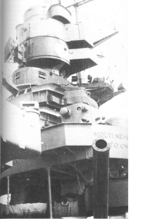

维内托级装备EC-3ter雷达的情况说法不一,有说Littorio1942.9就安装了,有说该级第一艘安装该型雷达是在1943夏天,两个月后的1943.9就停战了。设备有无实际服役参战则不明。
下图为Littorio主炮指挥仪上的EC-3 ter雷达天线:
EC-3ter 与德援的Fu.MO 21/40 G性能差不多:
frequence 400 (Italian) vs. 368 (German) MHz
power 10 (Italian) vs. 8 (German) kW
puls frequence 500 (both) Hz
wave length 75 (Italian) vs. 80 (German) cm
range against naval targets (both):
30.000 m with antenna at 35 m height
25.000 m with antenna at 25 m height
15.000 m with antenna at 15 m height
资料来源: Erminio Bagnasco, “Le Armi delle Navi Italiane”
Norman Fiedman, “Naval Radar”
上的数据也差不多

M大2楼的那张照片中应该是EC-3试验型,早在1941年夏天已安装。而EC-3 ter(Gufo猫头鹰)应该是装在指挥仪的顶上的。具体安装时间如下 :”罗马“ 1943年7月底,”维内托“ 1943年7月,”利托里奥“ 1943年9月上。
资料来源也是Erminio Bagnasco & Augusto de Toro ” The Littorio Class"
P.S. 争取周末上点相关图片,但好像论坛上图功能不太好,老是上传失败。

维内托级的罗马号沉那会雷达应该还在测距仪上,41年原型不是在维内托级上测试的。

转另一个意大利人的看法:"The Naval War in the Mediterranean 1940-43" By Jack Green and Alessandro Massignani (原书貌似是意大利文)说1941.7月E.C. 3(原型)及E.C. 3bis(二型)装在雷击舰Giacinto Carini号及战列舰Littorio号上 ,但由于故障多故都在9月撤除(Friedman说E.C. 3bis是11月撤除的)。第一具能使用的E.C. 3ter(三型)则于1942.9月装设于Littorio号上。
又安装E.C. 3ter的12艘船是战列舰“Littorio” (two band?), “Vittorio Veneto”, “Roma”, 巡洋舰 “Raimondo Montecuccoli”, “Eugenio di Savoia”, “Scipione Africano”, “Attilio Regolo”, 与驱逐舰 “Carabiniere”, “Dardo”, “Fuciliere”, “Leone Pancaldo”, “Velite”

19楼第3张图装在下测距仪转塔前方的天线喇叭口是有方形遮罩的,对照2楼的天线也是有遮罩的,虽然看不见塔楼顶的另一座天线,不过愚以为2楼的天线有可能还是EC-3ter,至少EC-3的照片没有遮罩。
后记:再读过19楼3张图,觉得2楼的图片可能不是EC-3ter,而是早期的EC-3。
