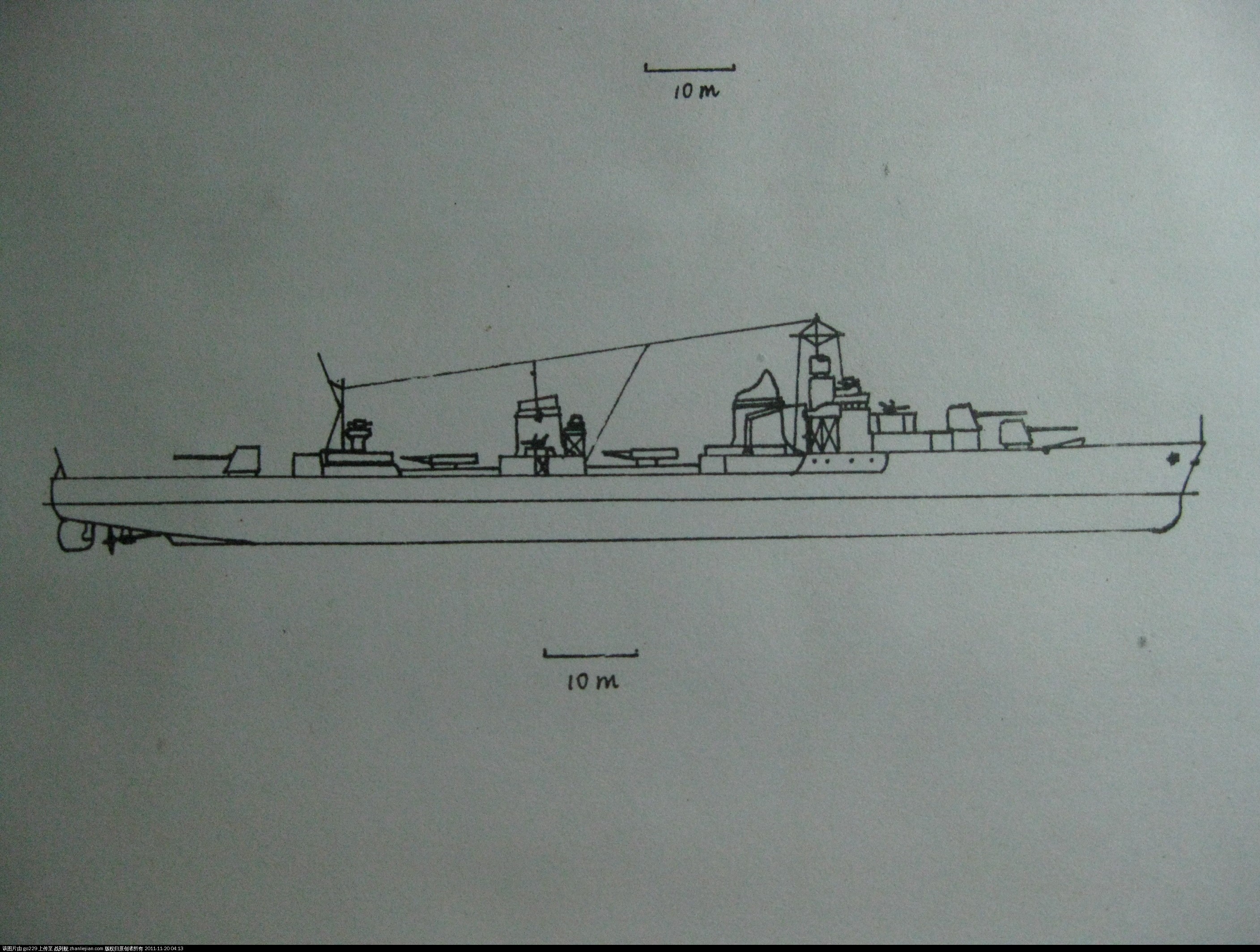

1,1935型超级驱逐舰——莫噶多尔级
性能数据:
主尺度:全长137.45米,全宽12.60米,吃水5.00米
标准排水量:2888吨
航速:39节(试航达43.78节)
舰员:238人
主炮:双联130毫米L45炮4座(史实138.5毫米L45)
鱼雷:三联650毫米鱼雷管2具,双联650毫米鱼雷管2具(史实皆是550毫米鱼雷)
防空兵器:40毫米博福斯防空炮4座,13毫米防空炮4座
反潜兵器:深水炸弹投掷槽2座
单价:200万镑
2,1932型通用驱逐舰——雇佣兵级
性能数据:
1880吨通用驱逐舰, 法国 驱逐舰 laid down 1932
轻载:1,812 t  标准:1,880 t 常备:2,214 t 满载:2,480 t
长:(全长:128.04 m /水线长:126.00 m) x宽:11.60 m x 吃水(标准:4.80 / 满载:5.10 m)
火炮:
6门3.94" / 100.0 mm 65.0倍炮 - 弹头重:33.83lbs / 15.35kg 单炮备弹150发
三座双联,高平两用炮,1932型,炮塔装甲20毫米,炮座装甲20毫米
12 - 1.57" / 40.0 mm 70.0 cal guns - 2.19lbs / 0.99kg shells, 单炮备弹450发
四座三联防空炮, 1932型,防盾装甲20毫米
鱼雷:
两座5联650毫米鱼雷,中线布置
主机:
Geared drive, 2 shafts, 47,236 shp / 35,238 Kw
航速:36.00节
续航力:4,000海里18.00节
舰员:
160 - 209
单价:£1.161 million / $4.645 million
定倾中心高:0.4 m
横摇周期: 13.6秒
方形系数:标准0.313 / 满载0.330
长宽比: 10.86 : 1
首楼:
占水线长度比例30.00%,
前部:18.37 ft / 5.60 m,
后部:16.08 ft / 4.90
舰中前部:
占水线长度比例25.00%,
前部9.19 ft / 2.80 m,
后部9.19 ft / 2.80 m
舰中后部:
占水线长度比例25.00%,
前部:9.19 ft / 2.80 m,
后部:9.19 ft / 2.80 m
尾楼:
占水线长度比例20.00%,
前部9.19 ft / 2.80 m,
后部9.19 ft / 2.80 m
- Cross-sectional: 0.49
- Longitudinal: 0.82
- Overall: 0.51
Cramped machinery, storage, compartmentation space
Extremely poor accommodation and workspace room
Poor seaboat, wet and uncomfortable, reduced performance in heavy weather

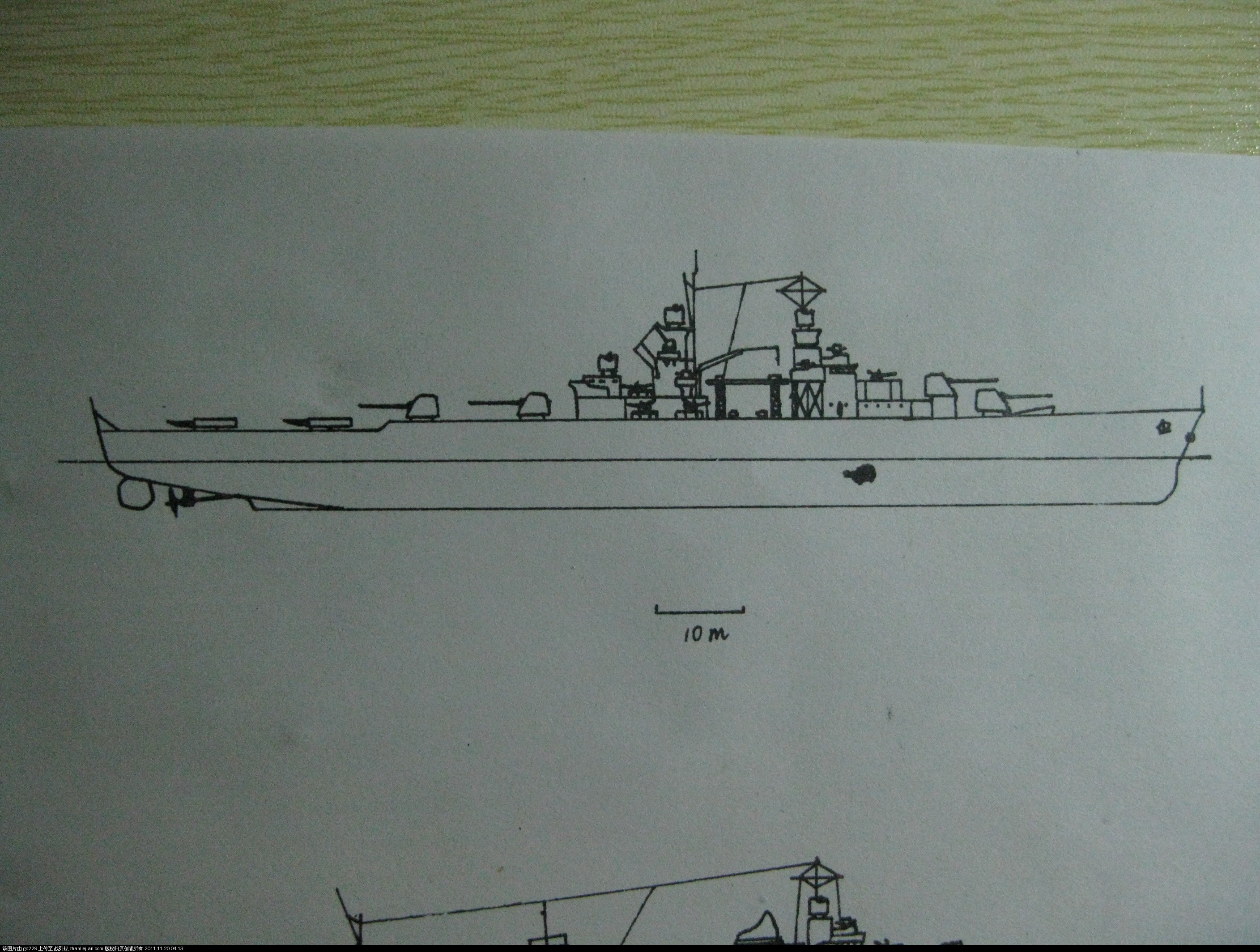

3,1932型小型防空巡洋舰
性能数据:
1932型防空巡洋舰, 法国 防空巡洋舰 laid down 1932
轻载:2,880 t 标准:2,996 t 常备:3,632 t 满载:4,141 t
长度:(全长:139.35 m / 水线:136.00 m) x 宽度:12.00 x 吃水:(标准:5.50 / 满载:6.00 m)
火炮:
8门3.94" / 100.0 mm 65.0倍炮 弹头重:15.35kg 单炮备弹200发
4座双联高平两用炮 1932型
24门1.57" / 40.0 mm 70.0倍炮 弹头重:0.99kg 单炮备弹450发
8座3联高射炮 1932型
鱼雷:
两座5联650毫米鱼雷 舰尾中线布置
舰体装甲:1.18" / 30 mm
长:229.66 ft / 70.00 m
高:9.84 ft / 3.00 m
装甲甲板: 1.18" / 30 mm
指挥塔: Forward 1.18" / 30 mm, Aft 0.79" / 20 mm
主机:
Geared drive, 2 shafts, 54,301 shp / 40,509 Kw
航速:33.00 kts
续航力:6,000海里18.00节
舰员:233 - 304
单价:£1.643 million / $6.573 million
定倾中心高:1.5 ft / 0.5 m
横摇周期: 13.3 seconds
首楼:
占水线长度比例25.00%,
19.03 ft / 5.80 m,
15.42 ft / 4.70 m
舰中前部:
占水线长度比例25.00%,
15.42 ft / 4.70 m,
15.42 ft / 4.70 m
- Aft deck:
占水线长度比例25.00%,
15.42 ft / 4.70 m,
15.42 ft / 4.70 m
尾楼:
占水线长度比例25.00%,
9.84 ft / 3.00 m,
9.84 ft / 3.00 m
Hull strength (Relative):
- Cross-sectional: 0.50
- Longitudinal: 0.97
- Overall: 0.53
Cramped accommodation and workspace room
Ship has slow, easy roll, a good, steady gun platfor

发表于 2011-11-24 11:40 | 显示全部楼层
你用SPS3来算的吗?
十二年服役纪念章全球架空纪念章
鱼雷管一律朝后?
 楼主| 发表于 2011-11-24 11:40 | 显示全部楼层
超级驱逐舰和通用驱逐舰的鱼雷管其实向前向后都可以,是可以360度旋转的;而小型防空巡洋舰是航母亲卫,敌机来了要打飞机,敌舰来了要掩护航母撤退,所以鱼雷管必须后向,又因为吨位很小,所以就不能安排再装填设备了。
多研究些问题,少谈些主义
十二年服役纪念章全球架空纪念章
呵呵,明白了~
发表于 2011-11-24 11:41 | 显示全部楼层
第一条船的航速有点BT啊
 楼主| 发表于 2011-11-24 11:41 | 显示全部楼层
史实水平
多研究些问题,少谈些主义
第一条咋卖
200万镑,3000吨级的超高速舰实在是便宜不下来
多研究些问题,少谈些主义

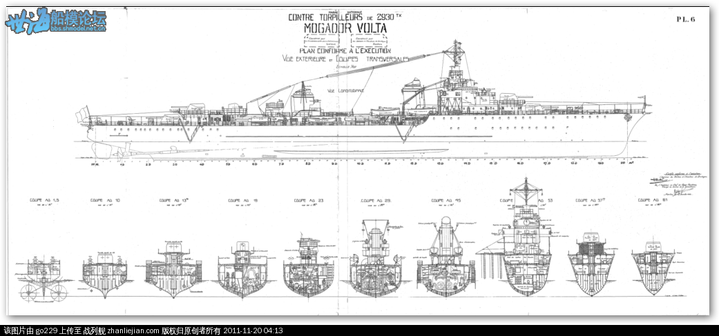

发表于 2011-11-24 21:52 | 显示全部楼层
莫噶多尔级
是我 22年DD设计
 楼主| 发表于 2011-11-24 22:48 | 显示全部楼层
