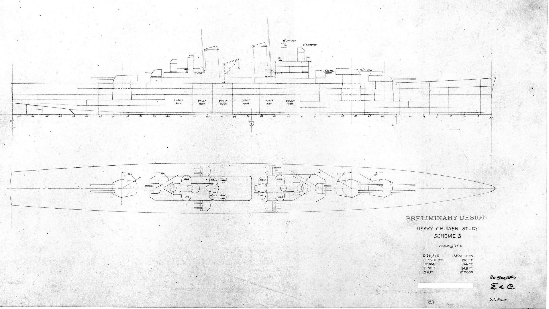

发表于 2011-11-26 13:35 | 显示全部楼层
送LZ图一张,参考一下史诗版
赠送一个专业设计
发表于 2011-11-26 13:52 | 显示全部楼层
标准排水量:17500吨
武备:2座四联装305毫米主炮
5座单联装130毫米副炮
防护:可抵御8寸火炮(条约重巡洋舰火炮的最大口径)的攻击。
主装甲带110毫米,主水平装甲80毫米。
速度:34节
哦呵呵呵呵呵
