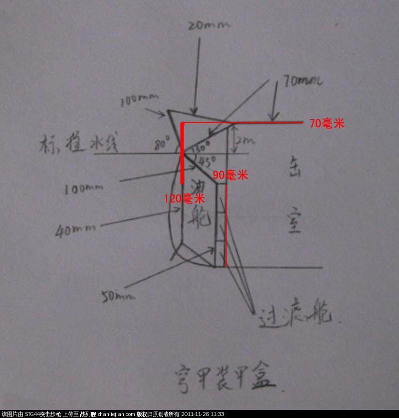

第一张图我要收版权。
抗议Go229拿白兔做实验又去推销在国际市场。

看了1926年的德格拉斯图纸,美国巴尔迪摩重巡设计师集体跳海自尽,一个YY引发的血案

发表于 2011-11-26 14:17 | 显示全部楼层
SPS账目和实际都不一致,无力吐槽了
 楼主| 发表于 2011-11-26 14:21 | 显示全部楼层
回复 STG44突击步枪 的帖子
Main:
5.91" / 150 mm
426.51 ft / 130.00 m
13.12 ft / 4.00 m
Ends:
1.18" / 30 mm
229.66 ft / 70.00 m
6.56 ft / 2.00 m
32.81 ft / 10.00 m Unarmoured ends
- Torpedo Bulkhead - Strengthened structural bulkheads:
1.97" / 50 mm
22.97 ft / 7.00 m
算算看,是不是和图上的是等厚的

1926舰有点吃亏。
航速快了。装甲带不够全包起来。
无法成标准装甲盒。

明天和你说吧。SPS有点问题。
