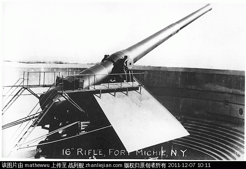

发表于 2011-12-7 22:11 | 显示全部楼层
小胡子 发表于 2011-12-7 21:21
你这图.........是305mm的啊!
15楼的地阱式炮架与炮位土工结构与13楼Fort Michie的炮架与炮位明显不同一个世代的设计。下图一有16" RIFLE FORT MICHIE, N.Y.字样,图二是纽约州长岛海峡Fort Michie要塞1921年的平面部署地图,注意右边火炮配置表第二行的1-16"(炮位名称空白,后来命名为JMK Davis)及地图上的New 16" being constructed字样,这些年代虽然久远,但大米有一批人成立了岸炮研究群,出版了不少官方解密资料:
