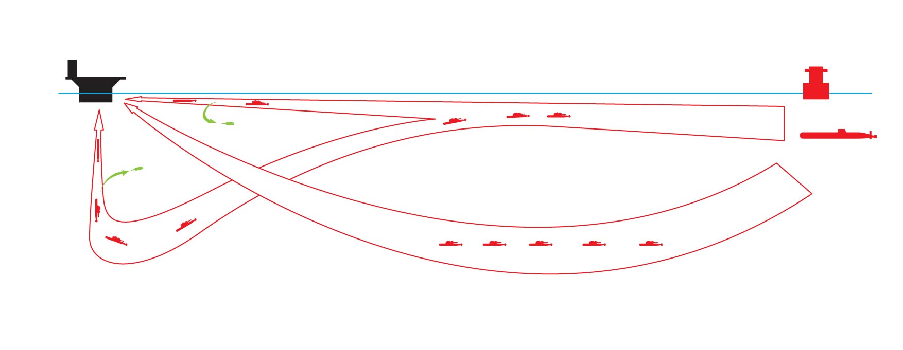

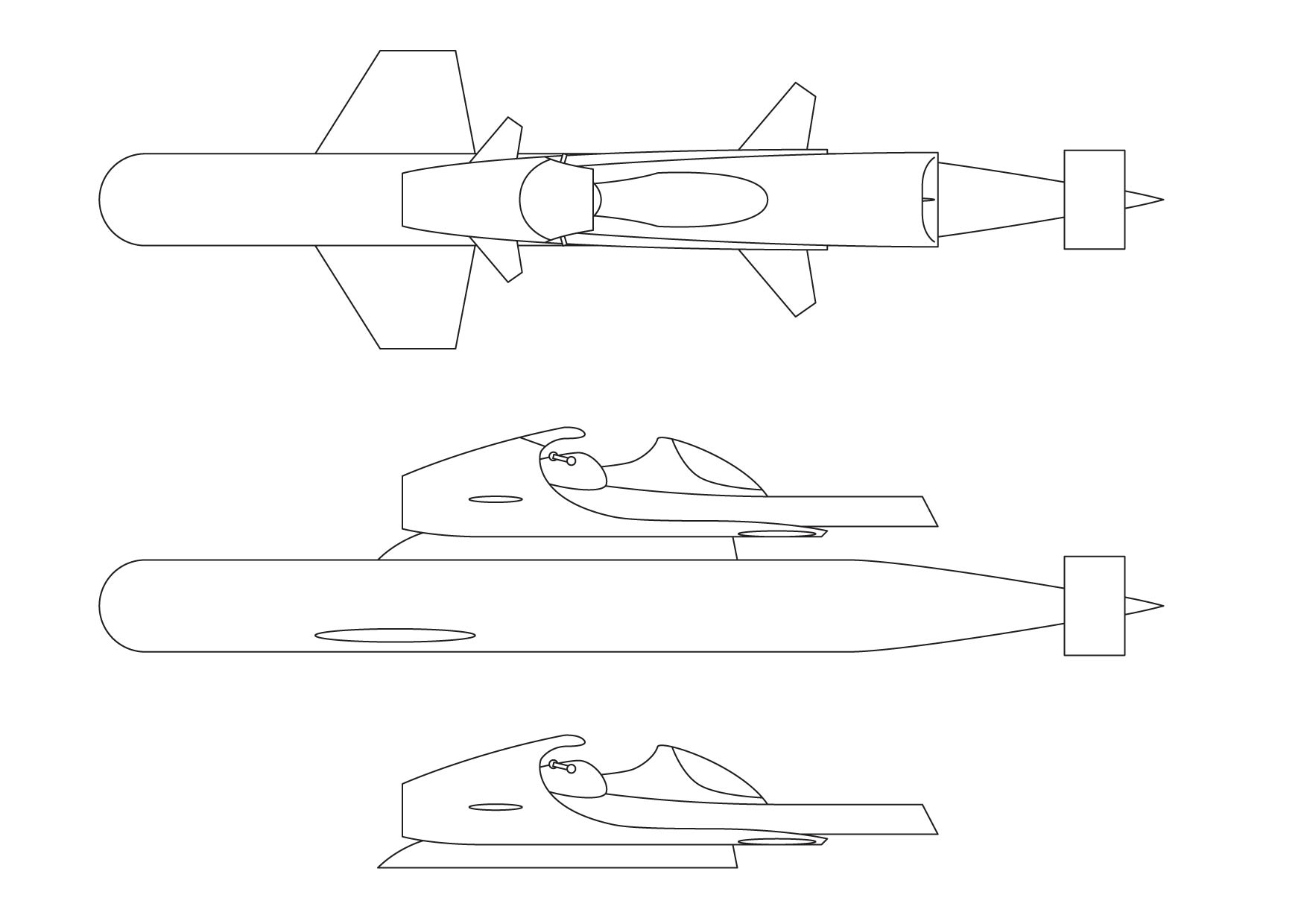

如果是攻击型我的主张和楼主恰恰相反,我认为攻击型潜艇应该尽最大可能小型化才能突出其隐蔽优势——
“水下鱼雷攻击机”概念设计:
攻击战术示意:
由母舰/母艇施放,蛙人操纵挂载鱼雷的“攻击机”抵近目标后由前继引导,主攻雷下潜至目标舰下方,蛙人操纵由下至上垂直雷击目标,鱼雷发射后机体可作为蛙人的潜推器返航;或者大集群隐蔽在海床上,待目标抵达上方水域时展开海底饱和奇袭。
发表于 2010-11-24 07:24 | 显示全部楼层
楼上这示意图是攻击静止目标吧,对移动的目标不可能在其下方垂直上升的
他这个图怎么看怎么像意大利的蛙人部队……不过如你所言,攻击移动的目标还是非常困难的。
发表于 2010-11-24 12:32 | 显示全部楼层
呃,这是一个初步的概念设想,如果应用到实际建造,肯定会考虑攻击移动目标,解决方案有两种:
1. 突防型-
每波饱和攻击由母艇施放15至20枚,每枚之间由线缆牵引,最前方的一枚在贴近海面的深度以50-70节高速航行,后继的攻击小组跟随线缆的牵引各自在不同或一致的深度潜航,先前那枚贴近海面的引导雷驾驶人可通过小型潜望镜观测目标的移动方向随时采取机动,如果发现小组已经暴露既可以选择取消/改变攻击计划,也可以通过线缆通讯的方式通知攻击小组其他方案。如果第一枚被击沉,后继的第二枚则可以切断与前面的线缆,上浮至贴近海面的高度成为新的引导雷。
2. 伏击型-
每波攻击施放后,全部下潜至海床深度关闭推进器座沉隐蔽,若干蛙人离开驾驶舱上浮至海面观测,待目标接抵近攻击区域后通知海床待命鱼雷展开垂直饱和雷击
