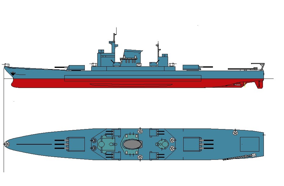

1936年技术袭击舰(巡洋舰)
长165米,水线长159米,宽20米,吃水6.5米
标准排水量:8800吨
满载排水量:13000吨
武器:
2座 三联(4*2)8寸炮256mm(此处采取明建造尺计量,设定为1尺=10寸=32厘米,一丈为3.2米,1寸=32mm)
4座 双联(4*2)4寸炮128mm   高平两用
8座双联(8*2)1寸炮 32mm   机关炮
20挺,(20*1)16mm高射机枪
轮机组:
燃油锅炉,              蒸汽轮机,
齿轮传动        , 2轴,      48,400 轴马力  = 32.00 节
航程    8,000海里 在  15.00 节
最大排水量下燃料仓载重 =                5,100 吨
水上飞机2架

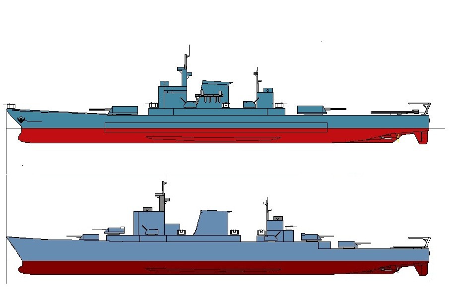

 楼主| 发表于 2012-3-21 22:35 | 显示全部楼层
与8200吨通用巡洋舰对比

有点宽。侧视图128炮比例偏小。 128炮可以背负布置在中线。
 楼主| 发表于 2012-3-23 23:43 | 显示全部楼层
256炮塔重量大,太窄了害怕翻船呦。
那位好心人帮我用SPS计算一下?
禁止访问
发表于 2012-3-24 17:38 | 显示全部楼层
伊龙纹 发表于 2012-3-23 23:43
256炮塔重量大,太窄了害怕翻船呦。
那位好心人帮我用SPS计算一下?
用重量对比德意志级等类似舰艇就行,再简单参考一下船舶稳性。 SPS不是一定可信。
