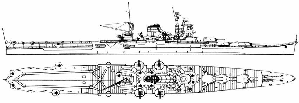

三座四联装主炮前置,三号炮塔向前还是向后比较好?为什么?
 楼主| 发表于 2012-6-5 20:53 | 显示全部楼层
是像纳尔逊那样金字塔排列的好还是按阶梯状排列的好
发表于 2012-6-6 01:13 | 显示全部楼层
最上
发表于 2012-6-6 09:38 | 显示全部楼层
俺也觉得像最上那样排列应该是最合理的!

最上最好,利根最烂。纳尔逊也是烂的。

发表于 2012-6-8 14:46 | 显示全部楼层
第一炮塔正常向前,第二炮塔高度与之平行且落后一个身位,第三炮塔背负式重叠在第二炮塔后。这样全主炮向前270射界。只要头部对敌即可。、

 楼主| 发表于 2012-6-8 14:55 | 显示全部楼层
动感炮神 发表于 2012-6-8 14:46
第一炮塔正常向前,第二炮塔高度与之平行且落后一个身位,第三炮塔背负式重叠在第二炮塔后。这样全主炮向 ...
恕在下愚蠢,求布置图

发表于 2012-6-8 15:00 | 显示全部楼层
badcat009 发表于 2012-6-8 14:55
恕在下愚蠢,求布置图
自己看~~~

 楼主| 发表于 2012-6-8 15:00 | 显示全部楼层
chunhim_lai 发表于 2012-6-8 14:57
不解釋
免解释
最上级嘛,不过觉得这样布置也好丑。。。等晚上试试
我怕510的炮塔太高,第二座主炮要是低于40度开火,向正前方抽。。会抽到1号炮塔,即使抽不到,也可能因为1号炮塔离2号炮塔炮口太近,炮口风暴过于强烈导致1号炮塔受损。。
发表于 2012-6-8 15:28 | 显示全部楼层
badcat009 发表于 2012-6-8 15:00
免解释
我怕510的炮塔太高,第二座主炮要是低于40度开 ...
不会的,放心好了。而且可以微调角度。泥棒和大阴帝的战后统计都表明最上风格的布置比纳尔逊强多了……

 楼主| 发表于 2012-6-8 15:36 | 显示全部楼层
动感炮神 发表于 2012-6-8 15:28
不会的,放心好了。而且可以微调角度。泥棒和大阴帝的战后统计都表明最上风格的布置比纳尔逊强多了…… ...
那如果是按阶梯状布置呢?射界会更好,但是三号炮塔可能会过高
发表于 2012-6-8 15:41 | 显示全部楼层
全部炮塔背负式布置的话,第三炮塔的座圈,你想象一下……咳咳。这得多重啊……如你所说,重心过高,全船稳定性变差,会明显影响射击精度的。比如高雄级就是个典型的反面教材,虽然它重心过高的原因不是炮塔是舰桥……
而且,由于火控已经比较先进了,一战后战舰主炮平射的机会很少,一二炮塔放平也不影响正前方的交战了。

发表于 2012-6-8 15:42 | 显示全部楼层
重心過高,重量增加

 楼主| 发表于 2012-6-8 15:48 | 显示全部楼层
其实可以把炮塔和主炮都去掉不要,发射药包也不要了,往船上放3个绿巨人,单装的,然后拣起炮弹扔
 楼主| 发表于 2012-6-8 15:51 | 显示全部楼层
那就是说2号炮塔不能向正前方0度开火。其实好像也没必要直射

发表于 2012-6-8 16:15 | 显示全部楼层
目标很近的时候才需要高低角0度开火。实战中基本很少有这样的机会。
