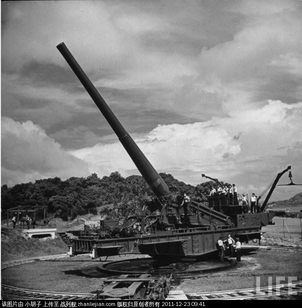

具体的我也说不上,记得以前看过介绍。好像能使铁道炮能环形发射,不受铁道限制。你看是不是像这样的。

发表于 2012-6-17 08:58 | 显示全部楼层
kaka 发表于 2012-6-16 22:52
具体的我也说不上,记得以前看过介绍。好像能使铁道炮能环形发射,不受铁道限制。你看是不是像这样的。 ...
顶LS, 资料很难得

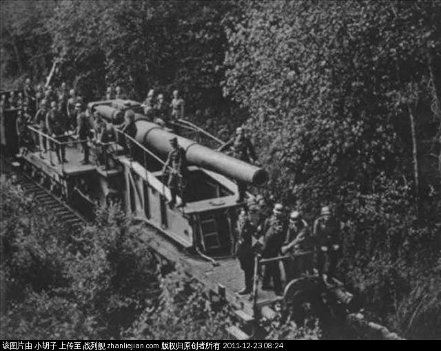

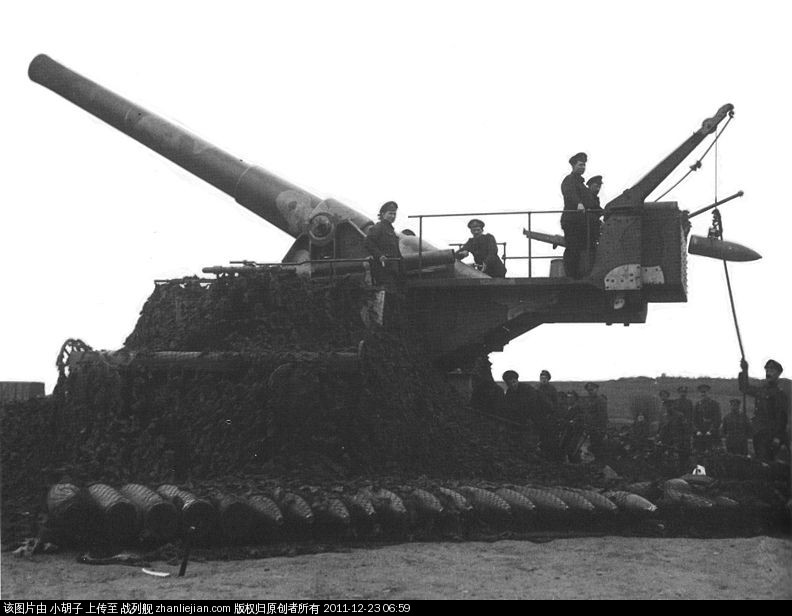

我也不是太懂,借用胡子兄的几张图大概说两句
一部分列车炮在车厢底盘上配有转盘,射击时依靠侧面的驻锄稳定,从而实现环向射击
如:
英国的MkXIII
一部分列车炮使用福格勒转台,如

直接开上去
