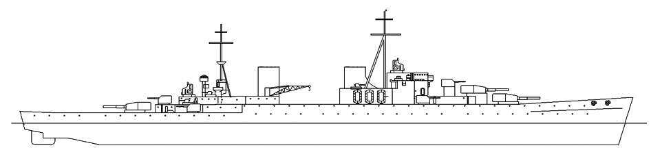

根据新西兰1934、1935年度计划,向英国威克斯船厂共订购2艘巡洋舰,为圣乔治旗下的舰队添砖加瓦
标准排水量:8250吨
正常排水量:9700吨
满载排水量:11000吨
尺寸:全长177米  水线长170米  全宽18米,正常吃水6.3米,正常干舷6米  方形系数0.503
动力:4台海军部式锅炉,4组帕森斯蒸汽轮机,4轴
功率:75000马力
航速:32节
续航力:9000海里/12节
武器:3座双联装50倍径203mm主炮(每炮备弹200发)
      5座双联装45倍径114mm高平两用炮(每炮备弹300发)
      9座四联装40mm防空炮  8座单装20mm机关炮
装甲:水线20——114mm、甲板40mm、炮塔102mm、司令塔102mm
舰员:650人
造价:约175万英镑
重量分配:舰体3000吨  辅机280吨  动力1100吨  武器1300吨  弹药470吨  装甲1920吨
          补给180吨  用水600吨  燃油2050吨
装甲重量概算:主装甲:长110.5米,厚114mm、高3.5米,重705.4吨
     上装甲:长49.5米,厚114mm、高2.0米,重180.6吨
     总横向:长14米,厚50mm、高10米,重56吨
     主甲板:面积1750㎡,厚40mm、重560吨
     尾主甲板:面积200平方米,厚40mm、重65吨
     首尾水线:长59.5米,厚20mm、高3.5米,重33吨
     主炮座:D=6.0m,H=16.9m、厚102mm。重295.8吨
     副炮座:D=3.2m,H=20.4m、厚20mm、重32.8吨
     司令塔:114mm、                   约33.7吨(总计1917.3吨)
发表于 2012-6-23 17:51 | 显示全部楼层
太浪费吨位
发表于 2012-6-23 18:13 | 显示全部楼层
主炮换成8吋L50
副炮换成英联邦标准4.5吋L45高平炮
删除鱼雷加航空舾装
 楼主| 发表于 2012-6-23 22:10 | 显示全部楼层
STG44突击步枪 发表于 2012-6-23 18:13
主炮换成8吋L50
副炮换成英联邦标准4.5吋L45高平炮
首先多谢44步枪的指点~~
不过鄙人窃以为,对于小国海军来说,巡洋舰也并非消耗品,适当增加舰体结构强度和装甲防护面积可以有效提升其生存能力;如果多花10块钱就能让名贵家具的使用期增加一倍,我们为什么不花这个钱呢?
高平炮是我的错~~立马就改

发表于 2012-6-23 23:41 | 显示全部楼层
貌似你还没和脱壳穿甲弹谈过吧?
http://www.warships.com.cn/thread-2080-3-1.html

发表于 2012-6-23 23:47 | 显示全部楼层
仙凰 发表于 2012-6-23 10:45
资料多谢了
不过脱壳穿甲弹同志长时间潜水时间,所以暂时就没联系
你可以去和海军大臣44前辈商量商量,他 ...
关键你的吨位是限定的,不管你到最后能不能架空新西兰,8500吨的重型巡洋舰肯定都不是个好选择。
我个人认为,上7000吨的就好。

发表于 2012-6-24 11:52 | 显示全部楼层
你的鱼雷发射管在旋转的时候会碰撞啊!

发表于 2012-6-24 13:07 | 显示全部楼层
仙凰 发表于 2012-6-23 22:10
首先多谢44步枪的指点~~
不过鄙人窃以为,对于小国海军来说,巡洋舰也并非消耗品,适当增加舰体结构强度 ...
三联装6寸换成联装8寸炮,删去鱼雷管,舰体的体量适当减小,从而把吨位压到8000以下
 楼主| 发表于 2012-6-24 13:44 | 显示全部楼层
owaii 发表于 2012-6-24 13:07
三联装6寸换成联装8寸炮,删去鱼雷管,舰体的体量适当减小,从而把吨位压到8000以下 ...
看来设计冗余的确是有些多了~~已修改
十二年服役纪念章杰出服役十字勋章全球架空纪念章旗手
发表于 2012-6-24 13:45 | 显示全部楼层
仙凰 发表于 2012-6-24 13:44
看来设计冗余的确是有些多了~~已修改
8寸炮备弹200发还是有必要的,150发有可能不够用
标排7800左右就够了

发表于 2012-6-27 07:10 | 显示全部楼层
拿楼主图改,可加入战列舰对决
此为英国原味版,1191吨每门203炮
可选装美国8吋L55,5吋L38,日本610毫米长矛氧气鱼雷等改造套件
