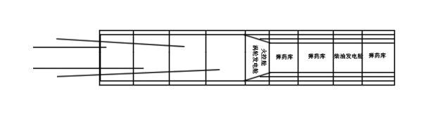

主装5英寸,带内倾?薄皮大馅大饺子~^-^
发表于 2012-7-1 07:31 来自手机 | 显示全部楼层
超甲巡?速度是不是不够啊?战巡?是不是太弱了?
十二年服役纪念章杰出服役十字勋章全球架空纪念章旗手
发表于 2012-7-1 10:30 | 显示全部楼层
终于把0.5寸主装改成5寸了……
这样设计的话轮机舱和弹药空间足够么?个人以为水线下的水平装甲有上移的必要。
另外水下鱼雷发射管一样容易殉爆。

发表于 2012-7-1 11:46 | 显示全部楼层
TDS太浅,容易被一枚鱼雷轰下海底(还是航空鱼雷)

44的15寸代舰的主水平必须与侧舷主装的下缘连接,如果上移和装甲上缘连接,一旦炮弹从侧舷打穿后就直接进核心舱了。

分成倾斜和水平部分
按44的设计,轮机舱和弹药空间恐怕不够

中央铁甲堡(即重点防御装甲盒)战列舰传统设计要求保护船体,即确保装甲盒具备一定体积,只要装甲盒不漏水,水线也不会漫过装甲盒上盖,即便其它部分进水也是永不沉没的
纳尔逊级事实上放弃了对浮力的保护
 楼主| 发表于 2012-7-1 12:25 | 显示全部楼层
owaii 发表于 2012-7-1 06:15
分成倾斜和水平部分
按44的设计,轮机舱和弹药空间恐怕不够
穹甲倾斜部分是防御的弱点
空间可以通过加吃水补

会被8寸水下弹和航空鱼雷爆掉动力舱/弹药库

鱼雷发射管还是移到水上为好,不仅免去了一旦殉爆严重破坏船体的风险,也便于使用

弹药裤的防御级别可不是鸡舱能比的
水中蛋一边凉快去
中央纵舱壁危害远甚于零TDS
发表于 2012-7-1 13:00 | 显示全部楼层
TDS的纵深是否有不足之嫌?

这么小的船很难装上有效的TDS,所以不如不装,依靠间接防护哈哈哈
瓜岛告诉我们一万吨的船被长矛捅了,近距离大量中弹,也没那么容易完全丧失浮力,何况是两万吨的船
再说,我也没打算建造不沉战舰,在适当的时间适当的场合发挥适当的作用就已经算成功了
