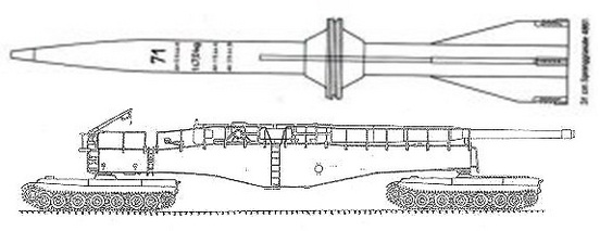

发表于 2012-9-9 13:23 | 显示全部楼层

发表于 2012-9-9 14:38 | 显示全部楼层
saibaby 发表于 2012-9-9 11:03
懂了,多谢赐教。
L7上也有类似技术的穿甲弹吧。
7L图好像德国克虏伯K5 Glatt列车炮的箭形弹。将原型炮K5 Vielzug去掉膛线变成310毫米口径的滑膛炮,这个没有滑动弹带的。而且它也不是穿甲弹,而属于曾程弹。
十二年服役纪念章TIME TRAVELER
发表于 2012-9-9 16:07 | 显示全部楼层
格鲁门之猫 发表于 2012-9-9 14:38
7L图好像德国克虏伯K5 Glatt列车炮的箭形弹。将原型炮K5 Vielzug去掉膛线变成310毫米口径的滑膛炮,这个 ...
这列车炮长得真彪悍

发表于 2012-9-9 16:52 | 显示全部楼层
这玩意儿还真能打船······  只不过精度··
