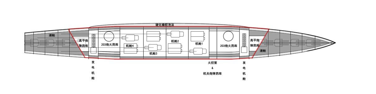

请问火炮兄有苏联级的动力舱或者全舰的纵向抛面图吗,没见过苏联级动力系统的布局。
发表于 2012-9-19 12:23 | 显示全部楼层
瓦利亚在SC上传的。阎晓松 就是瓦利亚的一个马甲。
发表于 2012-9-19 12:26 | 显示全部楼层
这张图请注意,最下的舱室布置图比例与上面的线图不一样,偏小。对比一下螺旋桨的位置就能看出来。

发表于 2012-9-19 19:43 | 显示全部楼层
谢谢火炮兄!
