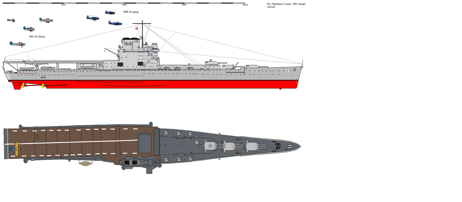

STG44突击步枪 发表于 2012-9-25 19:00
从3号炮塔到升降机那一段01甲板空着做什么用?不如架高作起飞甲板,也不妨碍防空射界。
 楼主| 发表于 2012-9-26 01:13 | 显示全部楼层
mathewwu 发表于 2012-9-25 17:44
从3号炮塔到升降机那一段01甲板空着做什么用?不如架高作起飞甲板,也不妨碍防空射界。 ...
不知道,美国海军设计的
