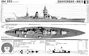

这是敦子的图,感觉挺正常,可是一看数据,长214m,宽33m,敦子居然这么肥!!!从长宽比看,这比首相和大和的长宽比还小(只比南达瘦了那么一丁点儿),为什么会这样?????
发表于 2012-9-30 19:37 | 显示全部楼层
宽31.1m only
from wikipedia

发表于 2012-9-30 19:39 | 显示全部楼层
论四联装炮塔对舰体线形的影响。

 楼主| 发表于 2012-9-30 19:42 | 显示全部楼层
lse 发表于 2012-9-30 19:37
宽31.1m only
from wikipedia
我看到是33m来着!!!!!

 楼主| 发表于 2012-9-30 19:44 | 显示全部楼层
huyancong000 发表于 2012-9-30 19:39
论四联装炮塔对舰体线形的影响。
就信2楼的数据吧,可是敦子31.1m上了四联330,主教33m是如何做到上四联380的?????
发表于 2012-9-30 19:57 | 显示全部楼层
16inch 发表于 2012-9-30 19:44
就信2楼的数据吧,可是敦子31.1m上了四联330,主教33m是如何做到上四联380的????? ...
主教36m

发表于 2012-9-30 20:04 | 显示全部楼层
水线长209,宽度31.08,长宽比6.72458,很小么?至于剩下的疑问,看图就什么都明白了。

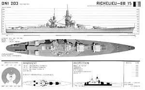

 楼主| 发表于 2012-9-30 20:11 | 显示全部楼层
刚刚翻了一下旧帖子,“1940年状态的黎塞留号实际标准排水量为38450吨,普通排水量为40928公吨,满载排水量达45438吨。垂线长247.85米,水线长242 米,最大宽度33.08米。设计吃水9.17米,满载吃水10.11米,过载的50000吨下吃水为11.03米。舰首水上部分在设计吃水时高9.33 米,舰尾水上部分在设计吃水时高6.7米。若从上甲板开始算,型深为15.6米,包括桥楼露天甲板高度在内的舯部形深17.9米。设计吃水时,方形系数为 0.541,菱形系数为0.576,水面线系数为0.65,中横剖面线系数为0.959。”——————出自大西洋的《正说黎塞留级战列舰》,看来主教也不算肥啊。
