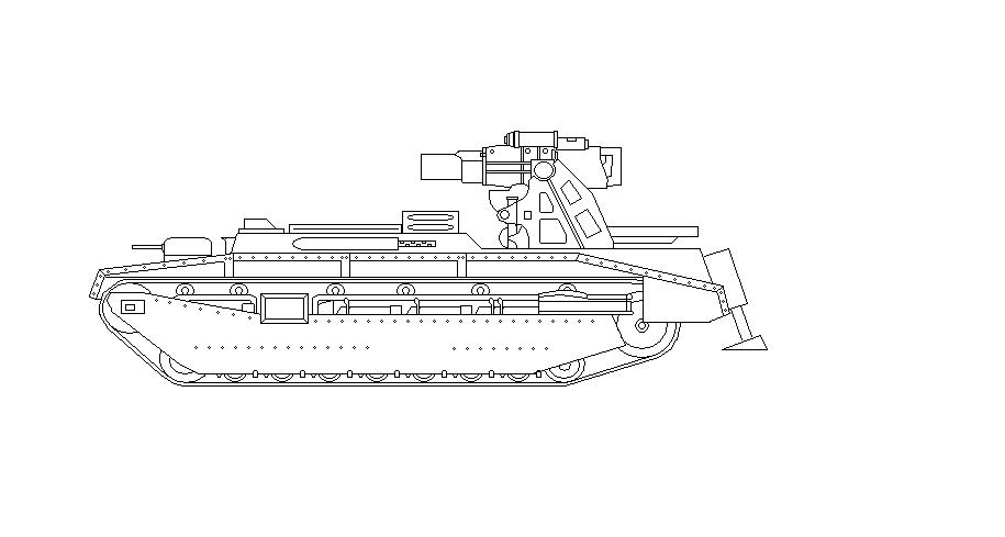

话说,有迷信俯冲轰炸机神教的,为嘛没有迷信自行装甲大口径臼炮的。
短射程(10几公里)大威力,用近距离大仰角决定性炮击精确敲掉目标,比二十到五十公里最大射程远程火炮拼命抠散布技术上要容易实现吧,用自走底盘跑完射程
全装甲自行化的203-305毫米臼炮(最大射程11公里以上),应该比long tom好吧,装甲自行化之后除非被曲射炮直接命中,否则完全无惧矢石啊哈哈哈,不过自行火炮的通病,备弹量太少
诸君以为此物 VS SFH 18如何,哈哈哈
