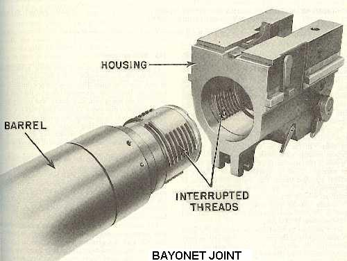

Bayonet Joint - 插销接合。一种采用隔断螺纹结构,将炮管安装至炮尾匣上的方式,该结构便于迅速更换炮管。美国海军另有许多采用药筒式发射药的火炮,采用炮尾匣结构替代了药包式火炮上的衬管隔螺段与炮尾套。插销接合的出现,使部分火炮上的滑筒得以取消。

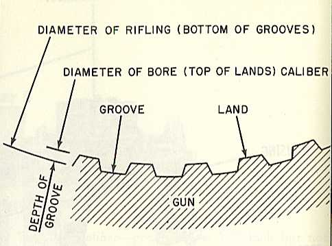

Bore - 炮膛。炮膛口径,即炮管的内径,测量标准为阳膛线两端正对处之间的距离。举例:美国海军衣阿华级战列舰上装备的16英寸(40.64厘米)火炮,全新炮管的阳膛线直径为16.00英寸(40.64厘米),而阴膛线直径则为16.30英寸(41.40厘米)。“口径”亦被用作“倍口径”的缩写,详见上文“身管长度/炮膛长度”部分。

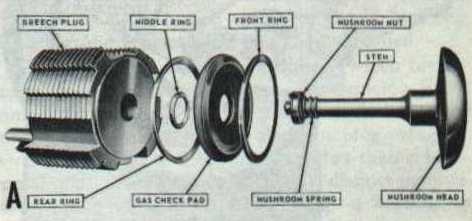

Breech Block / Breech Mechanism / Breech Plug - 炮闩 / 炮尾机构 / 闩塞。火炮尾端用于封闭炮膛,吸收发射时火药冲击力的机械结构。在大型火炮,如战列舰主炮上,通常使用隔断螺纹式的结构(隔螺式炮闩)。该结构的闭锁效果非常强。在速射火炮上,通常使用滑动式的炮闩(滑楔式炮闩),其中部分火炮射击时,炮闩具有自动开闭功能。

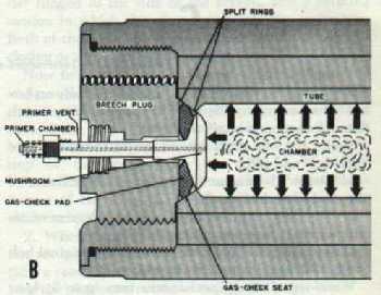

Breech, Welin - 韦林式炮闩,一种配有阶梯式螺纹的炮闩。于1890年代,由当时居住在伦敦的瑞典弹药工程师阿克塞·韦林(Axel Welin)发明,并由此得名。依据韦林式炮闩的设计,螺纹块上的螺纹仅有1/3或1/4需被切除。因此它只需更短的炮闩长度,便能达到与四步骤炮闩同等的闭锁强度。请参见上方炮闩词条下的插图,以明了韦林式炮闩的典型设计。与四步骤的炮闩不同,韦林式炮闩无需从炮管中拉出炮闩。它将开锁步骤简化为:旋开螺纹;移开炮闩。20世纪中,大部分的药包式火炮都采用了韦林式炮闩或其变体形式。

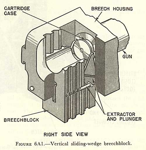

Breech Block, Vertical Sliding-Wedge - 纵移滑楔式炮闩。此类炮闩通过在炮尾匣中的纵向沟槽内滑动,完成开闭动作。它被广泛运用于诸多药筒式火炮上。当药筒装填完毕后,炮闩向上滑动,其前端的倾斜部分会挤压药筒,将其推入药室中完成固定。而火炮发射之后,炮闩向下滑动,同时抽筒机构会勾住药筒底部的凸缘,将其抽出炮膛。另有部分火炮采用的是与此近似,但炮闩采取横向运动的设计。这种设计的名称,自然是“横移滑楔式炮闩”了。

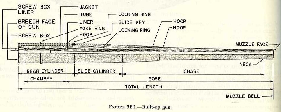

Built-up Construction - 层紧结构。将多件箍管或基管,通过锁环的固定与结构上的重叠,组合成更长及/或更厚的整体身管的一种制造方式。在1920年代以前,层紧结构可谓是最为常见的火炮制造方式。在此之后,随着单肉结构制造技术的引入,口径在6英寸(152毫米)左右或更小的火炮开始采用单肉结构制造。另请参见下文“单肉结构”与“丝紧结构”。

Grooves - 阴膛线。线膛炮之所以得名,是因为炮膛内侧刻有螺旋状的凹槽。其作用为,当射弹经由炮膛射出时,迫使软金属制的弹带沿着膛线的轨迹运动。参见下文的“膛线”及“缠距”。

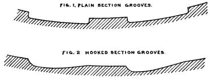

Grooves, Plain-Section - 平直截面膛线。一种膛线模式,每一条膛线的底部均与炮膛同轴,且边缘倒角呈圆弧状。
Grooves, Hook-Section - 钩状截面膛线。一种膛线模式。凸起的部分名为“引导带”,会对射弹的弹带施加一股很高的压力。而其余部分则为平缓的坡状结构,对弹带施加的压力较小。在膛线右旋的身管中,引导带位于右方。

Liner - 衬管。炮管内部可更换的部分。火炮的使用寿命是以膛线的剩余程度来计算的。如果将膛线铣削至可更换的衬管上,则火炮身管的寿命便可大幅延长。“活动衬管”或“活动身管结构”,是指制造火炮时,在内层衬管的外径与外层基管的内径间留有些许间隙。火炮发射时,气体压力迫使具有金属弹性的衬管向外扩张。而其余时间内这层间隙依然存在。这种设计方式便于衬管的更换,仅需移除锁止装置便可进行。而普通衬管的更换方式则要复杂许多。美国海军使用名为“火炮井”的装置来进行衬管的更换。首先将身管置于其中,并加热外层身管,使其扩张;另将冷空气泵入衬管内,使其收缩。通过这种方式,使衬管与外层基管之间产生些许间隙,以便将衬管从基管中抽出。衬管外层通常覆有石墨,以便组装与拆卸。
Locking Ring - 锁环。一种用于接合身管各段的短环状结构。请参见上文“箍套”。

Monobloc Construction - 单肉结构。由单一管体构成身管,并结合炮尾环及炮尾机构组成整门火炮的制造方式。在1920年代,旋转离心铸造技术实用后,遂能在保证不出现裂缝的前提下,实现精确的管壁厚度控制与均匀的密度分布,单肉结构由此付诸实用。这种铸造技术能够精确控制内管的直径,而无需动用大量后期加工来确保其精确度。在通常采用的制造方式下,身管由三个部分组合而成:即身管本身,衬管,以及炮尾环。完成组合的过程中,通常需运用到身管自紧的技术,其中炮尾环被安置于身管的末端最厚处,起到加强结构的作用。后期又出现了更为简易的方式,对于口径在6英寸(152毫米)左右或更小的火炮,连衬管亦可取消不用。相比层紧结构,单肉结构的身管更为平直,强度更大,并且还能客服一些技术难题。在老式的铸造过程中,管壁厚度不同会造成冷却速度不均,进而导致裂纹的出现,而在新式技术下,即便制造炮尾处加厚的单肉结构炮管,也不再会受到该问题困扰了。
Mushroom head - 蘑菇头。韦林式炮闩中的一个部件,构成炮闩的前端,位于药室与闭气结构之间。请参见“炮闩”与“闭气结构”的插图。

Obturator - 闭气结构。后装炮中,用于保证火炮闭锁后发射药气体不会外泄的机械结构。配备韦林式炮闩的药包式火炮,常用德浜式闭气机构。这种装置由法国陆军上尉德浜(de Bange)于1872年发明,由此得名。德浜式闭气机构中有一个环状垫圈,又名“气密垫圈”,位于蘑菇头与炮闩之间。细节请参见插图中的“炮闩”。当炮闩关闭后,随着螺纹的旋转,垫圈受到挤压,随之贴合在身管尾部的锥形段上。当火炮发射时,发射药气体推动蘑菇头向后运动,继续挤压垫圈,使它与锥形段之间贴的更紧,以达到封闭炮膛的效果。对于药筒式火炮,药筒本身即是闭气机构的一部分。通常来讲,药筒的前部开口和底部凸缘都起到了闭气的功能。炮膛关闭后,底部凸缘紧紧贴在炮闩之前,而前部开口部分,则正好嵌入药室之中。当火炮发射时,发射药气体迫使开口向外扩张,开口紧贴药室内壁,达到闭气的效果。另请参见射弹定义下的“闭气带”条目。

Primer Vent / Vent Axial -底火孔 / 孔轴。药包式火炮的炮尾机构中的一部分。这是一种贯通塞柄内部的空心管道结构,自点火室 / 底火室的底部起,一直延伸到蘑菇头的前端。当点火器或底火被击发后,产生的火焰沿着该结构向前蔓延,最终点燃药室内的发射药。请参见“闭气机构”的插图。

Tube - 身管的组成部分。详见“层紧结构”,“单肉结构”及“丝紧结构”。

Wire-wound Construction - 丝紧结构。通过在内管外侧缠绕大长度金属丝,对层紧式身管进行加强的一种模式。这种制造模式,英国方面曾于1880年至1925年间广泛运用。由于该模式会使制造过程的复杂程度大幅增加,因此鲜少有其他国家采用,日本例外。所使用的缠丝,约0.1英寸(2.5毫米)厚,横截面通常为矩形,另外也有带状的。缠丝具有非常强的抗拉伸能力,并且具有很大的长度。它们最高能抵御200,000磅/平方英寸(14,000千克/平方厘米)的拉力。举例:英制15-in Mark I(15英寸/马克1型)火炮,其“A”基管外缠绕了总长约170英里(274公里)的缠丝。在这层缠丝层外,还有另一层向内压迫缠丝的“B”基管。需要注意的是,丝紧结构只能加强火炮身管对发射药气体膨胀力的抵御能力。对于这种结构是否会减弱身管的整体强度,以及是否会加大身管下垂的程度,尚有争论存在。英国逐渐用单肉结构和层紧结构代替了丝紧结构,并于1930年代后停止了该技术的使用。最后一种使用丝紧结构的日本火炮,为大和级战列舰上配备的46厘米94式火炮。

相关词条:Barrel 炮管 / Elevation 俯仰角 / Recoil 驻退与复进 / Trunnion 炮耳 / Breech Block 纵移滑楔式炮闩 /  Slide Cylinder 滑筒 / Slide 滑套 / Carriage 炮架 / Train 旋回角 / Base Ring 转盘 / Stand 基座
