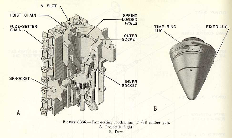

引信,是一种用于引爆炮弹装药的组件,我们大致可将其分为两大类别:触发引信,及非触发引信。触发引信的代表,是瞬发引信及延时引信。而非触发引信的代表,则是定时引信和近炸引信。下文是20世纪以来的引信类型及相关术语之概述。
  •  ADF - Auxiliary Detonating Fuze - 辅助起爆引信。许多配备弹头引信的美国炮弹,都在弹头引信和装药之间配有一个辅助起爆引信。该引信具有更强的起爆效果,因此装药的引爆实际上是由它完成的。此外配备辅助起爆引信也是一种保险措施,只要辅助起爆引信尚未激活,即便主引信意外起爆,也不会引爆炮弹装药。
  •  Boresafe Fuze -  膛内保险引信。一种配有导火药阻断机构的引信,能够避免引信在炮弹飞离弹膛前就意外起爆。非膛内保险引信,则不具备该功能。
  •  Base Fuze - 弹底引信。位于炮弹底部的引信。穿甲弹和半穿甲弹采用弹底引信是最为常见的做法,这样既能避免弹头强度被削弱,又能保护引信不会在穿甲过程中受损。部分高爆弹会配备弹头及弹底两个引信,如此可综合提升各种不同情况下的起爆概率。
  •  CCF - Course Correcting Fuze - 带飞行轨迹修正功能的引信。这种智能引信上配有GPS导航系统与气动翼面,使原本只能按弹道轨迹飞行的炮弹,具有了修正飞行轨迹的可能。
  •  Contact Fuze 或 Impact Fuze 或 Percussion Fuze - 触发引信。只有在射弹击中目标后才会起爆的引信。触发引信可分为两类:延时引信,与瞬发引信。具体描述请看下文。
  •  Combination Fuze - 联合起爆引信。具有触发和定时双重功能的引信。既可以通过击中目标而触发,也可以在达到定时时间后触发。
  •  Delay Fuze - 延时引信。触发引信的一种,只有在命中目标,且向内穿透一定距离后才会起爆。若称为“短延时”,则表示引信会在命中后千分之几秒内起爆。对于海军火炮,短延时引信通常配用于高爆弹,而长延时引信则配用于穿甲弹。部分延时引信上配有一个拨环或转盘,可用来调节延迟时间的长短。对于穿甲弹而言,理想状态是穿透装甲后再爆炸,这样便能对船体内部的关键区域造成破坏。20世纪的穿甲弹,延迟时间基本都设在0.030至0.070秒之间,这段时间内射弹大致可移动35到80英尺(10到30米)。另外,若无一定厚度的装甲,则引信是不会被触发的。举例:按照美国海军的要求,在命中角度为0度时,若装甲厚度小于1英寸(2.54厘米),则穿甲弹引信不应起爆。
  •  Nose Fuze – 弹头引信。位于炮弹顶端的引信。高爆弹采用弹头引信是最为常见的做法,这样可以尽可能降低起爆时间的延迟,使炮弹能在命中瞬间立即爆炸。
  •  Proximity Fuze – 近炸引信。带有简易雷达,可侦测目标接近程度的引信。又名“感应引信”。最早配备近炸引信的,是二战时期美国海军的5英寸(12.7厘米)防空弹。其引信名为VT,为英文Variable Time(可变式定时)之缩写。另有一种传闻,说VT之名语涉T部门。T部门即军械局下研发近炸引信的团队。详情请参见海军技术版面中的《VT引信名称考》这篇短文。此外大口径陆炮所发射的人员杀伤弹,也广泛配用此类引信。近炸引信的引入简化了复杂的引信设定过程,使得炮兵们不再需要将定时引信设定为在目标上方一定距离上爆炸了。二战期间,美国陆军将近炸引信称为“最佳位置引信”。因为此类引信可使炮弹在杀伤效果最好的高度爆炸。二战之后,又开发出了小到能被装入40毫米防空弹的近炸引信。现代的英国近炸引信,叫做TTB - Target Triggered Burst,意为“目标触发式引信”。另有一种引信,名为CVT - Controlled Variable Time,意为“可控可变式定时”。这种引信带有一个机械式定时器,用于在炮弹接近目标时开启雷达。该装置可避免引信受暴雨或其他外在因素干扰而提前起爆。
  •  Super Quick Fuze or Instantaneous Fuze – 瞬发引信。触发引信的一种,命中目标后即刻便会起爆。瞬发引信通常配备在一些防空弹药上,其设计目的是破坏机身蒙皮。
  •  Time Fuze – 定时引信。带有时间延迟设置功能的引信,通常配有拨环或转盘等机械式调节机构。现代的引信上也可能采用电子计时器来完成时间的调节。此类引信可设定起爆时间,并在炮弹飞离炮口后按所设时间起爆,通常配用于防空弹药,以及烟雾弹和照明弹。

Fuze Setting in the Hoist - 提升段引信设定。美国海军凭借5英寸/38倍经火炮与马克37型火控系统的组合,首次达成了在提升炮弹的同时完成引信设定的创举。此套系统中,射弹首先会以弹头朝下的状态,装入扬弹机链条上的固定杯,然后自炮座下方的换装室,向上提升至炮尾处。固定杯上装有一个由火控系统控制的掣爪,用于勾住定时引信的设定环。在射弹的提升过程中,会通过固定杯的转动,带动掣爪完成引信设定。该系统可保证引信设定自动完成,并随火控参数的变更而进行持续调整。而装填手则会遵循训练准则,在最后一刻才取下射弹将其填入装填轨道,以便射弹引信设定达到最优状态。
译者配图,提升段引信设定
