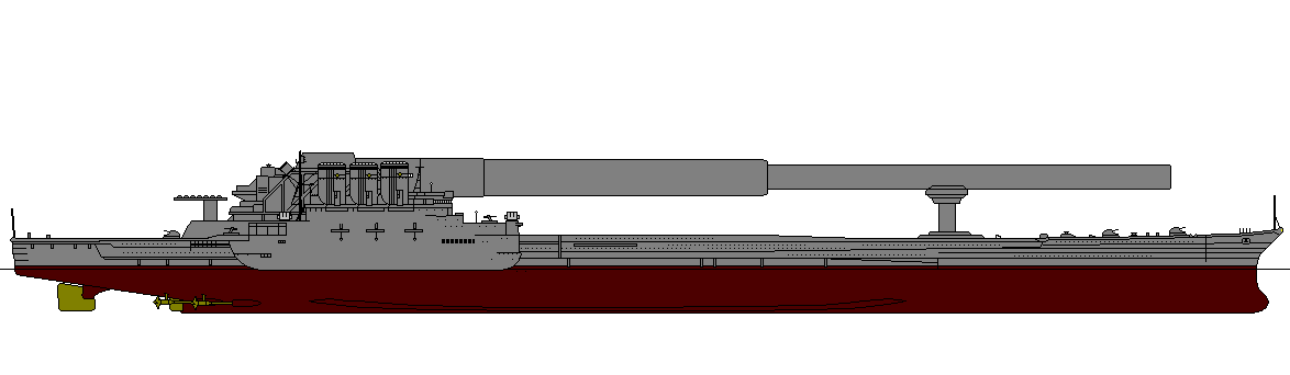

   我想设计一种类似巴黎大炮的超级巨炮,口径240MM。要求最大射程达到100KM左右。一条军舰弄2门。
   军舰设计成类似油轮那样,上层建筑全部靠后。前面甲板很长,这样可以布置2门巨炮。无炮塔,使用钢梁,甚至龙门吊的设计(液压,钢丝绳滑轮组也好,反正我不会设计)。能自由调节俯仰角。但只能小范围调控左右射界(主要靠船体本身控制射击方向,类似海上TD,一个大突击炮)。
   时间为一战前,要求能跑过战巡。速度不能慢,装甲可以不要,几乎裸奔。副炮也不要。弄点警戒机枪就好。反正都是和编队一起行动,有人掩护。
   主要作用,威慑,岸轰。想想,海平面上没有发现敌人的战舰,但是港口城市却接二连三的遭遇炮击。纽约,鹿特丹,东京湾……一大票这样的城市都是目标。
   假象作战是2-3条一组。和快速舰队一起行动。在情报支援下,对敌人的沿海城市进行炮击(就这个精度,只能保证打城市这样的目标了,作战用途相当于二战的V1,V2)一旦前哨发现敌人出来迎战,立马撤退。
   问下这样的战舰得多少排水量,多少马力的主机才能达成。关键是240巨炮多少倍口径呀。

发表于 2013-2-17 01:56 | 显示全部楼层
我以前看到的这个设计和你的思路差不多
十二年服役纪念章杰出服役十字勋章海武魂全球架空纪念章
发表于 2013-2-17 01:59 | 显示全部楼层
彼岸花火~ 发表于 2013-2-16 12:56
我以前看到的这个设计和你的思路差不多
这尼玛就是一个帝国歼星舰啊,打外星人正好。
发表于 2013-2-17 02:48 | 显示全部楼层
以前看过的鬼子YY战舰大集合中的一种超多拉巨炮威慑力十足之海上浮动炮台
