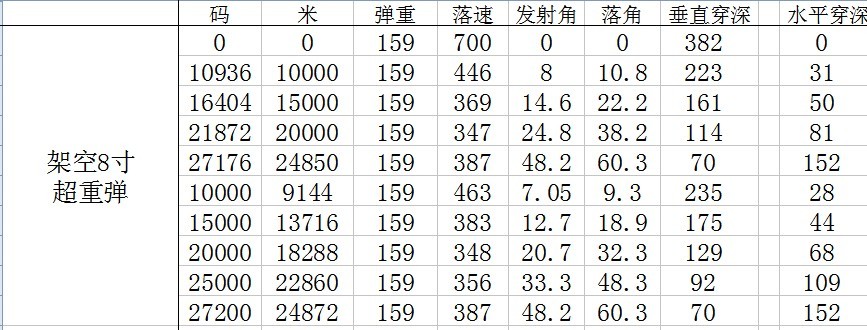

三个炮塔座圈直径按照350毫米45倍径连装炮塔设计,两座4连装8门203毫米50倍径主炮(弹头重159公斤,初速700米每秒,每炮备弹200发),另备有一个坑位随时可以加装1个炮塔,一旦在华盛顿条约期间开战,即可摇身一变,变成12门203L50炮或6门350L45炮
副炮16门120毫米45口径高平炮(8个连装炮塔),100挺15毫米单装机枪。
对203炮防御,免疫区10-30公里
右舷岛式舰桥,双翼舰载机48-60架。
本舰双翼舰载机和机库飞行甲板只是辅助的点缀。舰炮、装甲、航速,此水面炮战能力才是挂羊头卖狗肉的主题曲

      12 - 7.99" / 203 mm 50.0 倍径 火炮 - 350.54磅 / 159.00千克 炮弹, 200 每门炮

          45,650 磅 / 20,706 K千克 = 178.8 8.0 " / 203 mm 炮弹或者 5.8 鱼雷
