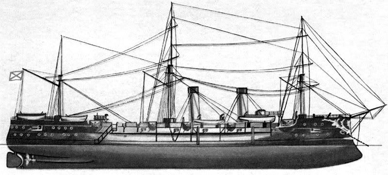

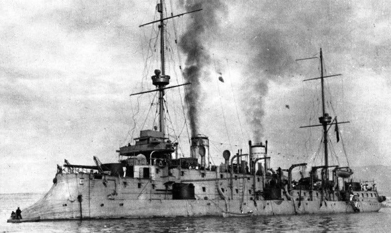

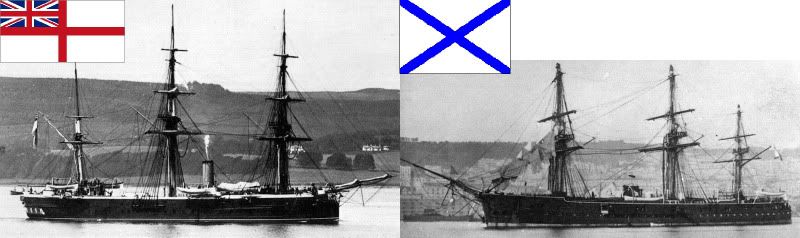

要介绍香农号,必须先介绍一下俄国海军的创新——海军上将号(General Admiral)装甲巡洋舰,堪称装甲巡洋舰的的先驱。
刺激英国装甲巡洋舰登场的起因是19世纪70年代出现的俄国装甲巡洋舰,因为俄国毕竟比较穷而且还有一支庞大的陆军,无法象英国一样拥有大量铁甲舰。不过在争霸方面俄国从来不认为自己应该落后,因此如何在比较有限的预算下实现更大的海军战斗力,就成了摆在俄国海军面前的一个新课题(新闻联播口吻)。
事实证明海盗战术和私掠船对于海洋国家的打击非常之大。但是19世纪的海军界仍然认为:赢得舰队决战,进而把敌手压制在港口内不得机动,才是正经的致胜之道。因此要获得更强的战斗力,必须使能够参加舰队决战的舰只数量最大化,对于英国来说当然就是铁甲成群即可,俄国人则另辟蹊径,让原本以速度见长的巡洋舰也披上铁甲。当然装甲巡洋舰的这个铁甲薄的多,但是巡洋舰和铁甲舰的成本是有较大差距的,俄军可以依靠数量对抗敌军的质量。
这艘5031吨的巡洋舰装备了巡洋舰上的首个全长装甲带,装甲带为锻铁材料铆接于木制背板,水线以上高2英尺,水线下深5英尺,使得她的水线带对开花弹基本免疫。6门8英寸(203mm)炮和两门6英寸(152mm)炮使得她的火力相对于5000吨的吨位也非常强大。
由于英国巡洋舰原先的任务是护航、侦察、通报和显示武力,都是属于低烈度的任务,因此同时代英国巡洋舰,在防护和火力一下子就落后于俄国装甲巡洋舰了。因为巡洋舰自身具有航海性能好,续航力较大的特点,如果俄国的装甲巡洋舰被用于突击遍布世界各大洋的英国航运,则护卫航运的英国巡洋舰将无一能够与其单独对抗。在70年代到80年代初,皇家海军对应建造的装甲巡洋舰在火力、防护和速度上都务求至少与敌军同类舰只相当,甚至要求胜出,以求在商路的保卫战中能够一举歼灭敌舰。

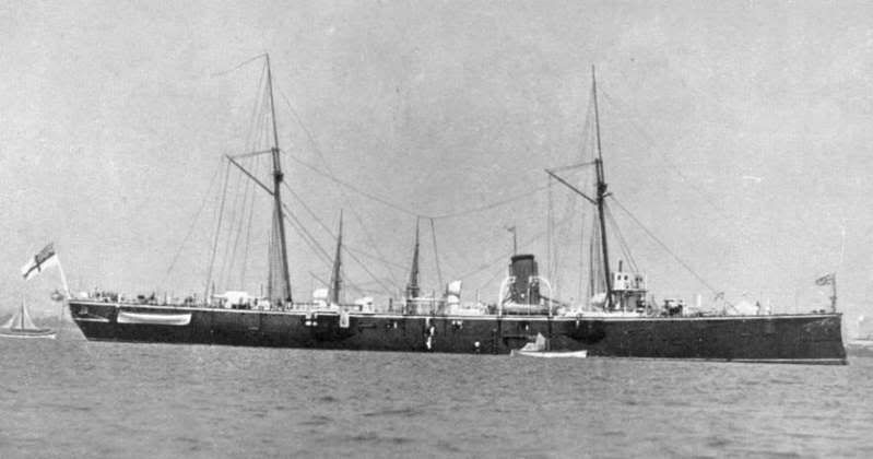

船型和装甲
为了能够在国外的海军站服役,皇家海军的巡洋舰必须具备较浅的吃水以适应各地深浅不一的港口,香农级的吃水只有6.78米,而同时期英国装甲舰的吃水一般在8米左右。
同时香农级还被要求能够与任何当时的铁甲舰一搏,在机动性上则要求比较经济,于是香农的排水量在设计中一路上升直到5600余吨。
香农号的装甲带是覆盖舰身全长,高9英尺的一条锻铁装甲带,厚度在船舯部厚8-9英寸(203-228mm),到尾部减薄为6英寸(152mm)。舷侧的装甲带在首楼和尾楼处各有一个凹进,前部和后部的主炮就安装在凹进处厚9英寸的装甲后面,使得它可以向正前和正横位置炮击,显然这是受了横队战术的影响。从照片我们看不大清楚,不过从下面这个模型上还是可以看出来的。
动力
香农号配备有三桅,服役改造后合计21500平方英尺的风帆,但是单凭风帆她虽然稳定和便于操控,但是航速太慢了。设计师另外给她配备的是一台类似火车机车的水平连杆往复式蒸汽机,单缸单轴,这在后来的大型舰船上是很不可靠的动力系统。但是在香农设计时,海军部只允许给她装最多280吨煤,这意味着蒸汽机只是在无风和战斗情况下才允许使用的宝贵动力。经济性是巡洋舰的生命,这一点无可厚非,当然后来为了提高机动性,香农的载煤量还是翻了一番。

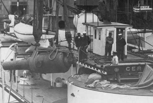

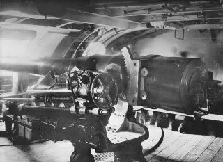

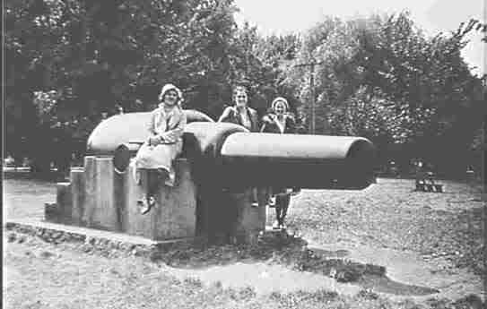

由于前期装备的后膛炮工艺问题没有解决,皇家海军又重新回到了前膛炮,而前膛炮无法造出很长的身管(在1870年,25倍口径就是长身管了)因此要保证打穿俄国人的装甲,必须给巡洋舰配备更大口径的主炮。于是决定香农(Shannon)号上装备1868年定型的Woolwich 10英寸15倍径前装线膛炮(重量18吨)MKII型。主要武器另外还有7门9英寸(228mm)14倍径MK IV前装线膛炮。以这样的武备,香农仍然无法和同时代的铁甲舰一较高低,同时由于重炮和铁甲的拖累,其航速相对于巡洋舰也十分低下,甚至如果她遭遇到优势的铁甲舰,连能否顺利脱离接触都成问题。
下面的数据和图都是倍径和重量相同的MKI的,原来装于瑟布鲁斯号浅水重炮舰上的10英寸15倍径MLR

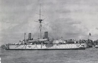

NELSON CLASS

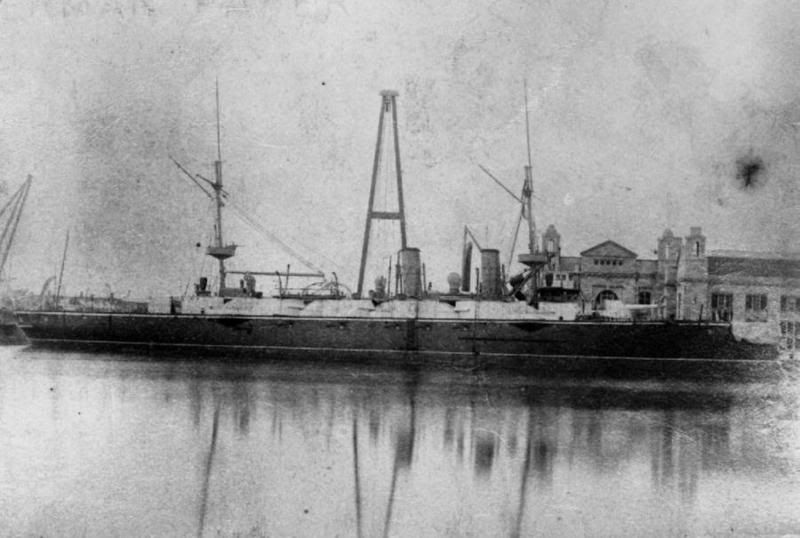

话说1870-1880之间的十年,英国是由一个吝啬的政府控制,他可以吝啬到连海军也不管的地步,而不巧的是海军部此时只有一群政治上比较脓包的将军们,在预算上的话语权特别小。在1870-1878年之间,皇家海军投建的远洋铁甲舰只有6艘,而同期刚刚在陆地上惨败于普鲁士的法国却兴建了多达10艘可以在远海活动的铁甲舰,这在19世纪的其他时期是不可思议的事情。到了1878年,克里米亚战争中吃过败仗的俄国竟然能够明火执仗地向英国发出战争威胁。
直到这时候英国政府才想起来开始清点皇家海军的家底:
铁甲舰在建和新完工6艘,却要完成控制四个大洋的任务,船台上还有为土耳其建造着的四艘铁甲舰,顾不了那么多面子了,直接翻悔合同,由皇家海军出钱接收。
装甲巡洋舰在建仅有两艘,就是工厂介绍的香农号的扩大改进型——纳尔逊级装甲巡洋舰。

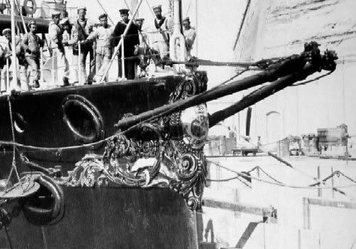

巨大的冲角,我们现在总结起来似乎没用,但我觉得在当时的技术条件下还是较有战斗力的

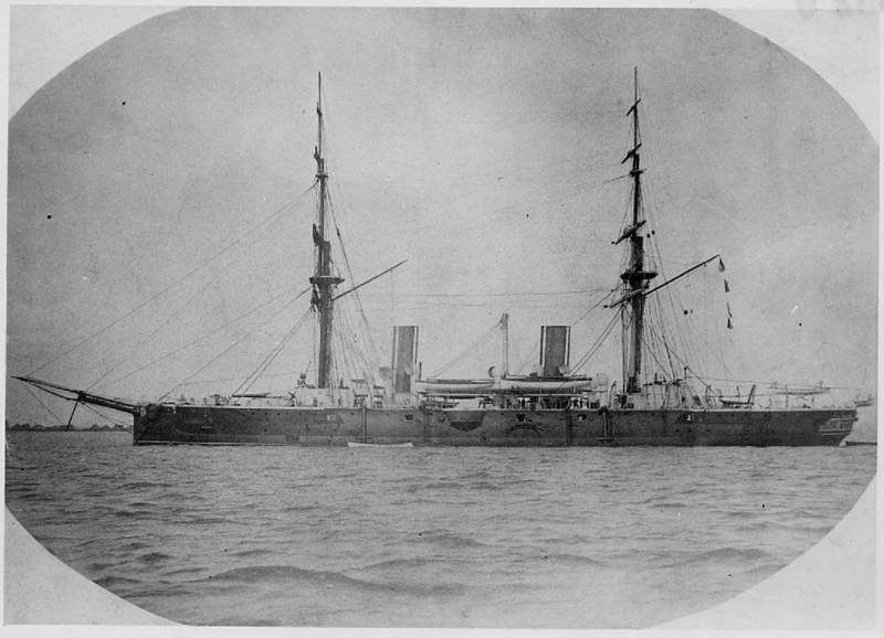

皇家海军的造舰总监巴纳贝(Nathaniel Barnaby)在政15年,纳尔逊级和香农号都是他的作品,纳尔逊级在香农级的基础上进行了相当大的放大,排水量从5670吨扩大到了7400-7600吨(2号舰北安普敦号为7630吨)。至于巴纳贝的作品,仅战列舰就有9个级别,其中我们可能比较熟悉的就是当年驻德公使李凤苞、工程学家徐建寅曾经参观过的英弗莱息白号(HMS Inflexible),拥有厚达24英寸的铁甲堡的海上王八,她的火炮布局为后来的定远镇远所采用。
在防护上纳尔逊级和香农级几乎完全相同,水线装甲带最大厚度9英寸,水下减薄到6寸,都由10-13英寸的木质背板来支撑;甲板装甲厚2-3英寸。不同的是由于纳尔逊级由于使用倒缸蒸汽机双轴,使得他的舵可以完全隐蔽于水下,因此在尾部装甲甲板向下倾斜,以保护操舵装置。
原先航速只有12.25节的香农号作为巡洋舰来说还是比较可怜,因为同时期的船舷列炮铁甲舰的航速普遍也达到了12-13节,装甲缩水并且武备不够强悍的香农号又没有足够的航速,要回避不利于自己的战斗恐怕是很难。因此在纳尔逊级上英国人上了10部圆式锅炉,把马力加大到了6624,使7000多吨的装甲巡洋舰可以达到14节的最蠛剿伲庥敕绶贝齑淖畲笏俣认嗖罱?-2节。同时她可以以10节的巡航速度在海上连续活动18天时间,可以完成横渡大西洋的任务,当然前提是可以直接靠上加勒比的码头。即使在靠上码头之前煤全部烧完了,也不必害怕,那时的主力舰艇还都有风帆呢,纳尔逊级的风帆面积24766平方英尺,相当于2303平方米,用于海上慢速机动足够了,可以大量节省燃煤。
在武备方面,纳尔逊级火炮和香农级相同,但取消了10寸炮的前射能力。共计4门10英寸15倍径前装线膛炮MK II,8门9英寸14倍径前装线膛炮MKIV。

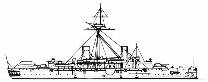

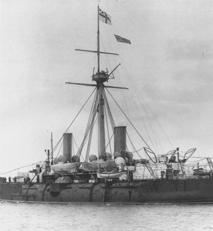

IMPERIEUSE CLASS
由于炮钢的不断改进,原先采用后膛炮吃了亏的皇家海军又一次开始考虑装备新型的后膛炮了。同时法国人发明的露炮台也在英国获得了青睐,几项技术一加结合,诞生了皇家海军一批全新的舰艇:战列舰是海军上将级(首舰克林伍德号1880年开工,1887年服役),装甲巡洋舰就是新式的Imperieuse级。

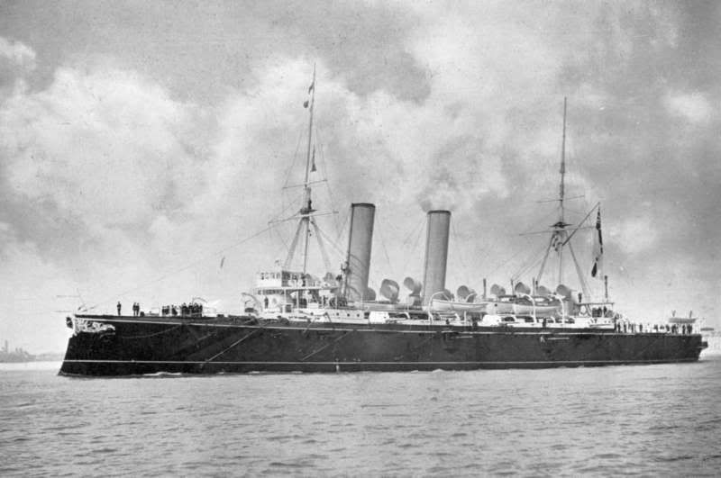

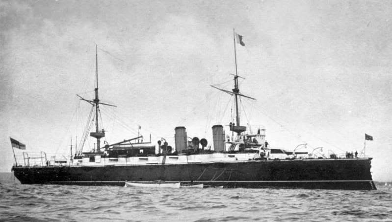

1896年状态的Imperieuse号,一展其区别于前辈的舰容
从性能上看,Imperieuse级具有后来的大批钢制装甲巡洋舰的基本特征,比如在舰只中线上首尾布置主炮,取消帆缆装置等
由于船面旋台式的早期炮塔旋转不便,并且很难妥善的解决开火排烟和中弹卡死的问题,法国人发明了露炮台,就是围绕着火炮的一圈圆形或者梨形的装甲胸墙。有老兄说了,只有一道胸墙,如果人家炮弹以大落角砸进岂不全完戏了?理论上应该不会,因为当时火炮口径虽然不小,但是能够实施有一定精度的射击的距离却非常近,比如定远上的305mm主炮的有效射程不过两三千米,和陆上战场的架退式野炮差不多。在这样近的交战距离下,弹道都是非常低伸的,很难越过装甲胸墙而能落入炮位,当然如果哪位炮手不幸挡住了炮弹的道儿,那就只能怪他运气不佳了...
Imperieuse级在设计之初本来准备采用9.2英寸18吨重的主炮,但是经过研究以后决定在施工过程中重新换装22吨重的9.2寸32倍径MK III 1880年式后装线膛炮,该炮威力极大,可以打穿厚达17英寸的铁甲(因此皇家海军让这样的船把守远东海军站也就不奇怪了,日本海军的巡洋舰打不穿定镇的厚甲,可不意味着皇家海军的巡洋就打不穿)。mperieuse级上,四门9.2寸主炮呈菱形布置——首尾各一门,两舷各一门,这样可以保障每一舷都有三门炮能够发挥火力。
不过哪位要是看了上面的照片就高呼炮塔万岁的话,BS死他[mood59]。这只是在厚厚的装甲胸墙上方盖了一个小小的铁皮盒子而已,后半部分还是露天的,为的就是火炮烟气能顺利排出,另外减少敌弹命中时飞散的碎片的数量。让我们从后面来看看这门大炮,就明白了。
本来怀特爵士准备给Imperieuse级配备10门6英寸26倍径MKIV 1880年式后装线膛炮,但是由于在设计和施工过程中他自己和船厂不断给船重加码(比如为提高稳性把包铜的木制绝热层从4英寸加厚到10寸,另外舰宽整整扩大一英尺,还把18吨的主炮换成22吨重的,把4.33吨重的副炮换成5吨重的,把存煤量从400吨加大到900吨),这样多的增重举措使Imperieuse级的船体严重超重,原本要高出水线3.25英尺的主装甲带变成了只有1.16英尺,如果再保证10门副炮的数量,恐怕装甲带就要没入水下!不得已怀特把副炮数量减少到6门,另外留了在战时增加两门副炮的位置(注意只是战时才能添置这份重量)
1890年以后Imperieuse级改进的6英寸后膛速射炮
再来看Imperieuse级的防护性能,他和克林伍德级战列舰一样都摒弃了原来的船舷列炮舰艇的全面防护思路,而采用了重点防护的策略(嗯?重点防护不是内华达级战列舰在20世纪才开创的吗?非也非也,在内华达之前确实就有,只是两者的防护策略类似但原因却大相径庭[mood63])
因为当时的海军还没有大量使用速射炮,因此那些重炮在实战重每5分钟、10分钟甚至20分钟才发射一发的情况多了去了。以这样低下的射速,要对敌舰构成足够的威胁必须要瞄准要害猛打,还好当时的交战距离很近,除了唾沫之外其他的什么射弹基本都可以够到敌舰[mood78]所以就全舰上下一条心,瞄准敌舰诸如锅炉舱、机舱这些部位一通狂打。为了保护要害,就必须把这些部分的防护提高到对手无法击穿的程度,但是铁块的防护能力实在是不匝地,想想只要234mm炮就可以打穿17英寸厚的铁甲,要是我全身披挂上18英寸厚的铁甲呢?那就早自己沉底了。

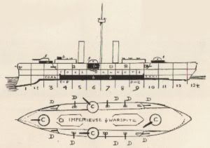

要达成防护效果又要减重,于是重点防护的思路就被提出来了。我们来看一下这张不甚清晰的Imperieuse级装甲布置图,黑色的是装甲最大厚度处,仅仅保护了机舱和锅炉舱一小块还有四门主炮的弹药库。
Imperieuse级的重点防护是一个没有底的盒子状,由主装甲带、装甲甲板和前后装甲隔堵构成,主装甲带高8英尺,长仅140英尺,厚度增加到10英寸并有10英寸厚的木制背板;甲板装甲2-4英寸;装甲隔堵厚9英寸。
她的露炮台装甲胸墙厚度为8英寸,连弹药提升管道也布设了3英寸厚的装甲。
飘扬着中将旗的Imperieuse号,图中可见为了扫清舷侧耳台上主炮的射界,Imperieuse号的船舷以弧形向内收敛,这一点在外形上和法国战列舰有些相似,但出发点不同。

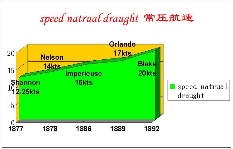

下面再来说说Imperieuse级的动力
Imperieuse级在机动性方面比之前的纳尔逊级又有了长足的进步,她配备有12部圆式锅炉,Imperieuse号有两台倒缸Maudslay式康帮蒸汽机(对不起康帮机compound engine我真的还没弄明白),warspite号有两台倒缸Penn式康帮蒸汽机,她的动力系配备双轴单舵。常压功率为8000马力 16节,锅炉舱强压通风状态下可以达到10000马力 16.75节,这在当时是很强大的动力配置了,同时期皇家海军的战列舰马力大约在8000-9600马力左右。
但是有一个问题,同时期服役的战列舰航速基本都不逊于Imperieuse级,比如海军上将级一型战列舰的航速可以不必强压通风就达到16.8节,Clossus号战列舰可以达到16.5节,相较之下Imperieuse级的速度比较尴尬。速度方面只有在与国外的战列舰对比之后才能稍微平衡一下,比如法国同时期完工的战列舰航速大约是14.5-15节,还有中国海军的定远级航速为14.5节,还行,造成航速不足的主要原因是设计后期和施工中不断加码的重量,使Imperieuse级的表现大受影响。

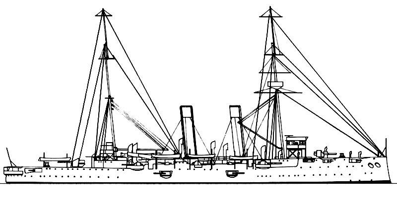

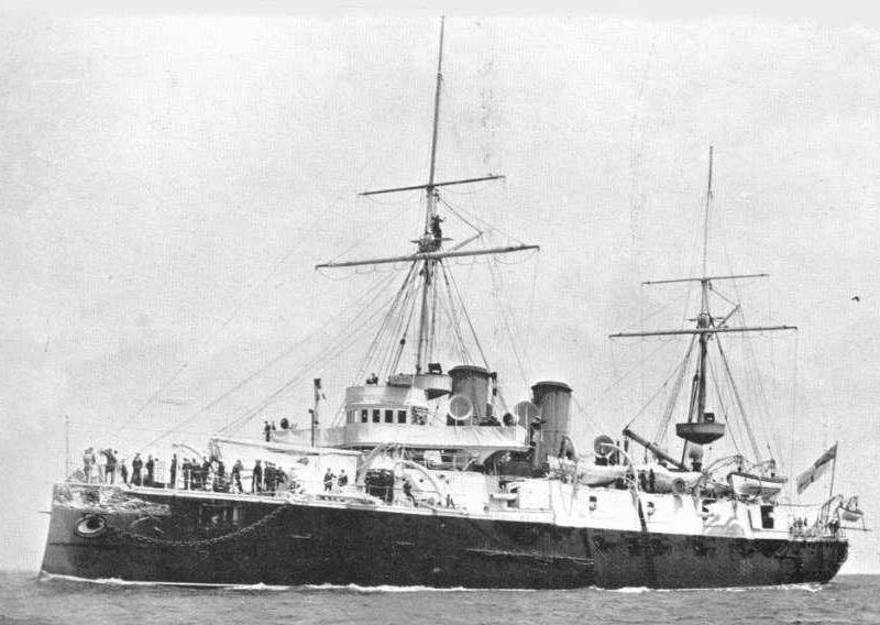

ORLANDO CLASS
英国第一级配备三涨式蒸汽机的装甲巡洋舰——奥兰多级(Orlando class)

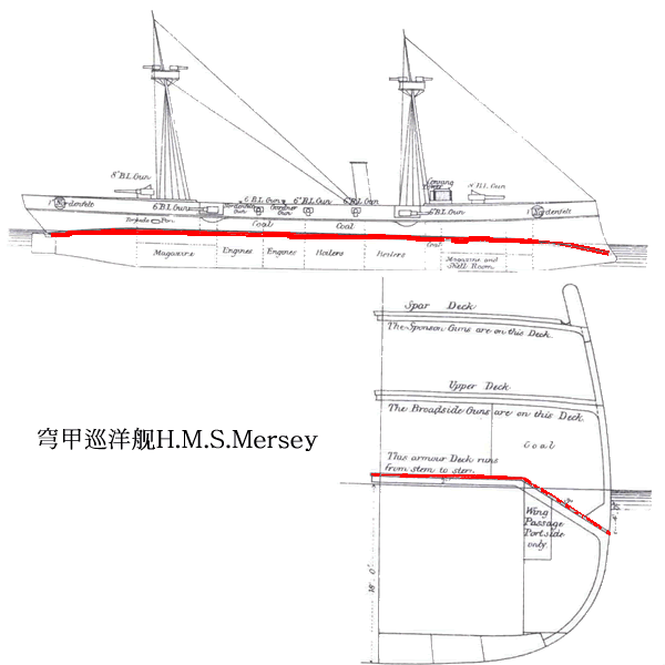

在Imperieuse级设计和建造时,皇家海军在防护巡洋舰方面产生了一个极其成功的设计,这就是后来的奥兰多级装甲巡洋舰的母型HMS Mersey,Mersey级排水量4050吨,蒸汽机功率为4500马力,使她轻松地达到了18节的常压最大速度。两门1888式8英寸炮(后来换装的)和多达十门1880式6英寸26倍径炮使她具备了和大型巡洋舰一搏的能力。仅仅21万英镑的价格,使Mersey级对于需要大量舰只防御商路的皇家海军来说极具吸引力。虽然Mersey级本身仅建造了四艘,但经过把装甲甲板换为水线装甲带、船型稍做扩大而来的奥兰多级装甲巡洋舰却分两个财年批准建造了七艘之多。皇家海军钢制巡洋舰队遍布世界海洋的时代缓缓揭幕了!
Mersey级,便宜又大碗的好船
奥兰多级基本任务的变化
在70年代到80年代初,皇家海军对应建造的装甲巡洋舰在火力、防护和速度上都务求至少与敌军同类舰只相当,甚至要求胜出,以求在商路的保卫战中能够一举歼灭敌舰。我认为经过70年代海军萧条的时期,皇家海军发现少量的大型装甲巡洋舰根本无法在全球与敌军的同类舰只对抗,因为对方可以采用避实击虚的战术,令英国人防不胜防。那么要控制全球的海洋,必须拥有足够的巡洋舰组成分舰队,分片追踪和消灭小规模的袭击舰群,这样的策略就要求皇家海军要有足够的装甲巡洋舰用于全球部署,成本上当然就得相对低廉,但性能上又不能下降太多,成功的Mersey级当然成了试制这类巡洋舰的首选范本。
在Mersey级基础上设计的奥兰多级装甲巡洋舰,成了皇家海军全球部署、全球保障的实践者。这段是我自己的看法,不对的话,老大们可劲儿拍砖。

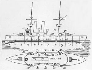

首先介绍一下奥兰多级的防护水准
奥兰多级是完全的钢壳巡洋舰,从Mersey级防护巡洋舰扩大改进而来,因此增加了水线的垂直装甲,在奥兰多级的防护布局里面我们可以看到,她仍然采用了和Imperiuse级类似的装甲盒结构,由水线装甲带+装甲甲板+前后装甲隔堵构成盒状。装甲带(图中窄窄的黑色条)为钢锻铁复合装甲,甲板和隔堵为锻铁装甲。
但这个装甲盒的侧面是一条什么样的装甲带呢?它长200英尺,占全舰长度91.5米的2/3,高度为5英尺6英寸,5英尺6英寸有多高?只相当于167.6厘米。就是说这条装甲带长度倒是挺长,只可惜太窄了。北洋水师的装甲巡洋舰经远级,是德国头一次设计的装甲巡洋舰,装甲带高度为5英尺11英寸,这是这个颇受诟病的装甲带(当然还有一个更重要的原因是接缝不是啮合的),尚且比奥兰多级宽了12.7厘米。奥兰多级的这条水线装甲带厚度为10英寸(254mm),不过与前代不同的地方是它属于复合装甲,就是钢和锻铁复合,但是不清楚是钢面铁甲还是反过来铁的一层在外面。这道1.67米高的装甲带在实战中恐怕不能对机舱锅炉舱形成有效的保护,不如把重量节省下来加强到只有2-3英寸厚的装甲甲板上,取消这个象征性的装甲盒。
装甲甲板是以2英寸的厚度覆盖了该舰的全长,并且在舰身两侧的内部有3英寸的穹甲,这是Mersey级的遗迹,前后装甲隔堵为16英寸厚的锻铁。在奥兰多级上,指挥塔的装甲有了很大的加强,厚度达到12英寸(305mm)。
其次是奥兰多级的动力,奥兰多级的母型HMS Mersey是皇家海军第一批在设计中就取消了风帆的防护巡洋舰,奥兰多继承了她的设计。为了能追上航速有14-15节的俄国和法国装甲巡洋舰,她采用4部双筒锅炉,在最初的方案里是准备上和Imperiuse级一样的倒缸康帮蒸汽机,但是在图纸交付之前还是决定改为更能利用蒸汽压力的三涨式蒸汽机,这是皇家海军首次在装甲巡洋舰上使用三涨机。推进器为双轴,常压工作功率为5500马力,比Mersey级高了足有1000马力,所以虽然排水量比母型大了1500多吨,常压最大航速仍然能够保持17节的高速。在锅炉舱增压的特殊条件下,她可以达到8500马力的功率,使最大航速达到18节。这样的速度在当时的装甲巡洋舰中还是出类拔萃的,比她早一年于1886年服役的俄国装甲巡洋舰Dmitri Donskoi号航速为16.5节,1885年服役的法国露炮台巡洋舰Vauban级航速仅为14-14.5节,1887年服役的经远级为16节。奥兰多级载煤900吨,可以在10节经济航速下达到1万海里的航程,堪称那个时代最好的巡洋舰。
最后是奥兰多级的火力。为了降低成本,奥兰多级的排水量只有5600吨,比Imperiuse级少了将近3000吨,因此火力上主要是减少了两门9.2英寸(234mm)主炮,她在设计中和Imperiuse级一样原先准备使用18吨重的9.2寸炮,但最终上舰的是与Imperiuse级完全一样的32倍径9.2寸炮,因此她的主炮只是给予了同大型舰对抗的一定可能性。主要的火力还是两舷一共10门6英寸(152mm)26倍径炮,布置在后部敞开的炮塔里,位置在两舷副炮群的首尾,如下图。此外她还有6门40倍径6磅炮和10门3磅炮。
在1895-1897年间所有奥兰多级巡洋舰都把副炮换成了6英寸速射炮。插一个小插曲,因为主炮的生产滞后,奥兰多级在1887年的检阅中几乎都还是装备有木制的9.2英寸假炮
总的来说,奥兰多级是皇家海军第一级比较成功的装甲巡洋舰,她的航海性能不错,续航力大,火力适度,并且价格便宜可以大量建造,为后来大批量建造的各型装甲巡洋舰立下了不错的榜样。主要缺点就是她的水线装甲带太窄,对方的炮弹要命中它还真不容易

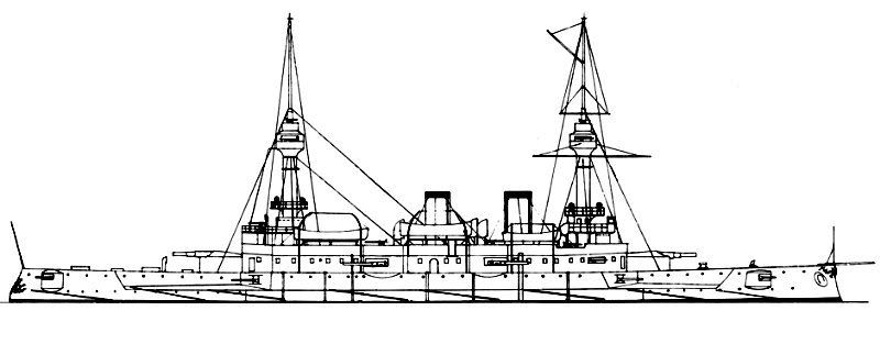

BLAKE CLASS
大不列颠第一级编入一等的防护巡洋舰——布雷克级(Blake class)
出于全球任务的考虑,海军部给怀特在新一级一等巡洋舰上设定的指标十分苛刻,最高航速22节和15000海里/10节的续航力!
布雷克级是皇家海军首次在一等巡洋舰上放弃使用水线装甲带,因此在防护的设计上十分的谨慎,她的装甲甲板厚度无论比Mersey级还是奥兰多级都增加了不少。布雷克级装甲甲板横剖面是由中央一块高于水线18英寸(457mm)的水平装甲板,加上两侧斜斜深入水线以下船体,同船壳连接的斜装甲板构成,以下引用北洋水师网站的Mersey级穹甲剖面来解释:
Mersey级的穹甲布置和布雷克级的基本相同,她的穹甲水平部分为2英寸(50.8mm)厚,倾斜部分为3英寸(76.2mm)厚,而到了布雷克级上加强到水平部分3英寸(76.2mm)、倾斜部分6英寸(152mm)!在19世纪80年代仍然很近的交战距离条件下,这6英寸厚有着几十度斜角的穹甲,还有它背后的煤舱,所起的防护作用不比10英寸的铁甲来得差,当然还不知道当时的怀特是否清楚斜甲对于防护能力的裨益。
布雷克级还把省下水线装甲带的重量一部分用于防护主炮和在炮廓里的4门副炮,主炮的炮盾厚度为4.5英寸(114mm)、炮廓的装甲厚度为6英寸(152mm)。当然还有6门位于上甲板的6英寸副炮,由于重心的问题它们无法都装上厚厚的炮盾,因此在设计上把它们之间的间距尽可能扩到了最大,以免一弹击毁两炮,从那时的标准来看这也算是尽人事了[mood79],另外司令塔的装甲厚度仍然保持在足以抵御8寸主炮的12英寸上。

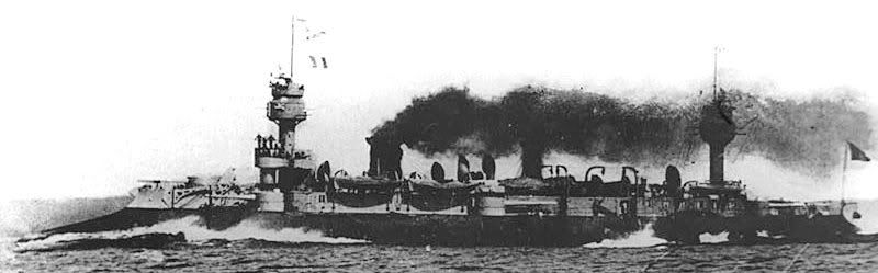

同一时间在法国的Lorient造船厂船台上施工的Brennus号战列舰上出现了最早的一批二级主炮——单管6.4英寸45倍径速射炮炮塔,该舰没有冲角,而且首次装备了Belleville水管锅炉,使航速也达到了惊人的17.5-18节。那时正在意大利拉斯佩济亚船厂船台上紧张施工的Re Umberto级战列舰Sardegna号,由于意大利追求高速的传统,竟然在日后的试航中取得了20.1节的超高航速!虽然她们是以大幅牺牲装甲厚度为代价,但是她们日渐提高的航海能力正在把大批80年代中期服役的装甲巡洋舰淘汰出局。

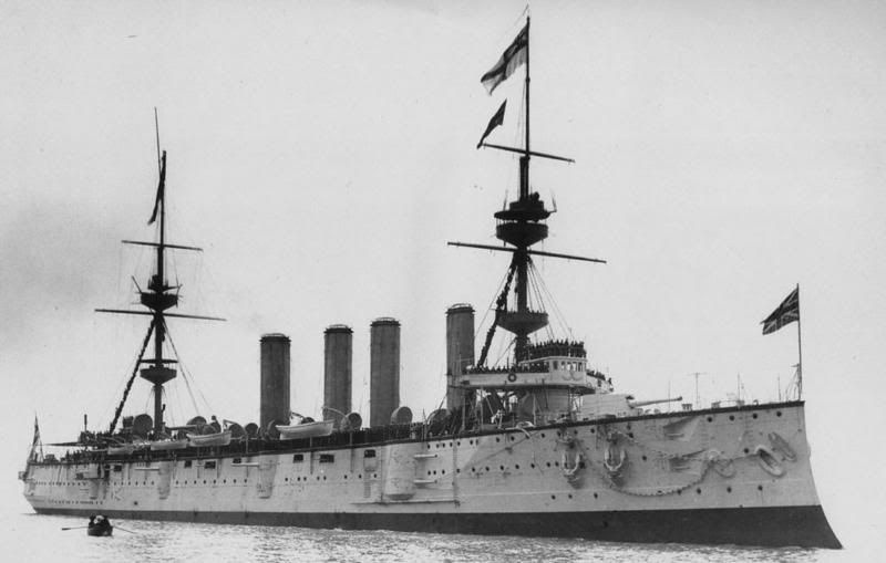

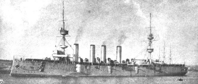

EDGAR CLASS

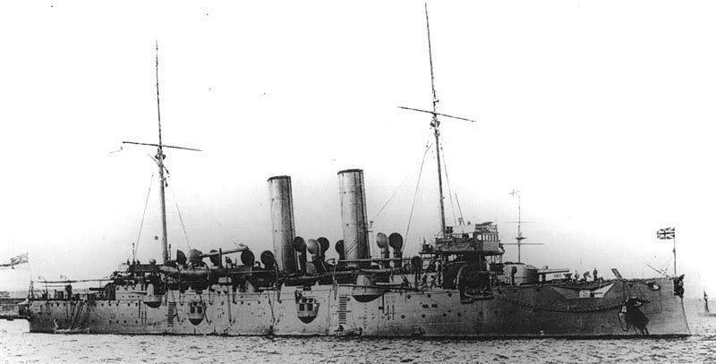

堪称物美价廉的一等防护巡洋舰——埃德加级(Edgar class)
皇家海军不仅需要性能上佳的战舰,更加需要相对廉价而性能上够用的可靠的船,以满足他们在全球部署的需要。强力而经济的一等巡洋舰埃德加级,作为布雷克级的缩小降价版出现了,“简约但不简单”,她是可靠耐用的巡洋舰典范,该级9艘船除一艘在一战中被潜艇击沉外,全部服役到了一战结束,这在海军技术飞速发展的19世纪末和20世纪初是非常不易的。
服役时的埃德加号,7350吨,武备和布雷克级完全一样,价格仅为36.7万英镑,简直跟白捡的一样
埃德加级成功的成本控制
常有人说战争是政治的一种表现形势,而对于英国来说,无论政治还是军事,都是为其经济而服务的,漫无目的的穷兵黩武政策一般不会为英国的政府所采用。为了达成维护殖民体系,保护英国在其他国家势力和利益的目的,英国需要一支高效率的军队来完成这个复杂的任务。
海军自古以来作为一支巨大的吞金兽,如果不能熟练的加以控制,不仅不能完成保卫国家利益的目的,反而有可能榨干国库,甚至反过来影响政客们和普通国民的神经,把国家拉到无谓的战争深渊中去。所以海军规模越是巨大,则越是需要高超的运作技巧。

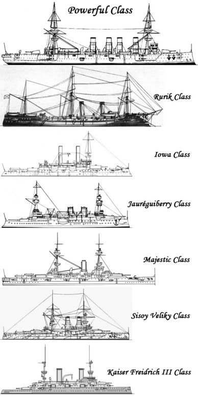

皇家海军在建设上面也不是没有吃过亏的,他们虽然有着比较成熟的海军管理方法,也难免在部分问题上头脑发热,比如后面将要介绍的HMS Powerful强盛级巡洋舰。当然在大多数问题上皇家海军精打细算的特点还是能体现出来的。
比如这个埃德加级防护巡洋舰,在火力上与布雷克级完全一样,但是为了控制成本,把原有的最大厚度6英寸的穹甲改为最大厚度5英寸(斜坡处,顶部水平装甲厚度不变仍为3英寸),另外将三涨式蒸汽机由三台减为两台,并且采用了比较紧凑的新型号,这两项措施使得埃德加级总重量下降,尺度减小,不但是建造费,使用费也降低了不少。
同布雷克级比较,埃德加级的排水量从9150吨减少到了7350吨-7700吨(热带型的4艘由于加厚木制隔热层,增加了350吨排水量);尺度从114.3×19.81减少到了109.73×18.29,虽然吃水变化不大,但舰长减小,型宽减少了一米多,为控制排水量打好了基础;在这个基础上,小船消耗的燃料也是相应减少的,埃德加级巡洋航程同样为10000海里/10节,但是载煤量比布雷克级的1800吨减少了550吨。两级舰的总建造成本从440700英镑减少为367000英镑,英国船也并非一定是贵的嘛。
货随便宜,但是质量可称上乘,该级舰的动力系统不仅可靠性非常高(Royal Arthur号曾经连续48小时保持18节的平均航速,当时没有任何装甲巡洋舰可以与之比赛长跑),在试航中各舰的功率普遍超出了设计者的预期,并且经过大西洋和太平洋各种不良天气的长时间考验,证明埃德加级无愧于世界巡洋舰的荣誉,他们都是航海性能上佳的战舰。

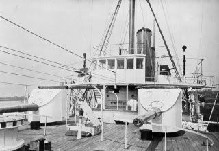

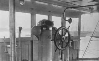

Crescent号前舰桥的操舵室,结构上只能遮蔽风雨和海浪,但各国的舰长们却比较喜欢在这里指挥战斗,一是视野开阔,二是体现勇敢精神,装甲指挥塔不如撤销算了

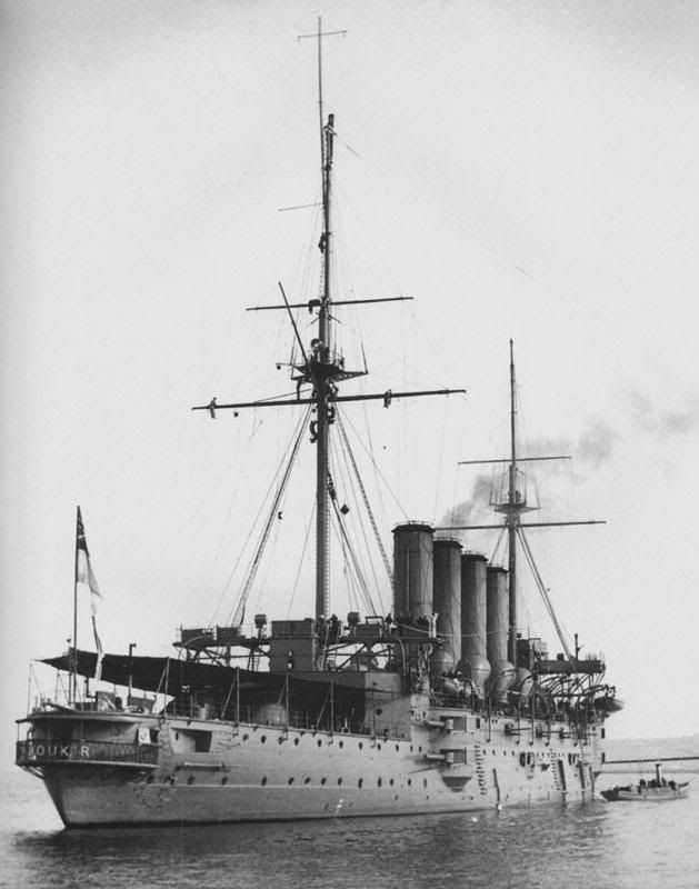

霍克号舰尾的“海军上将回廊”,舰长一家正注视着摄影师

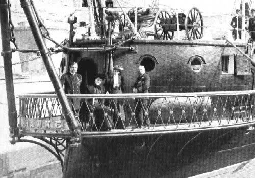

值得怀念的海军传统之一,舰首纹章(霍克号HMS Hawke)

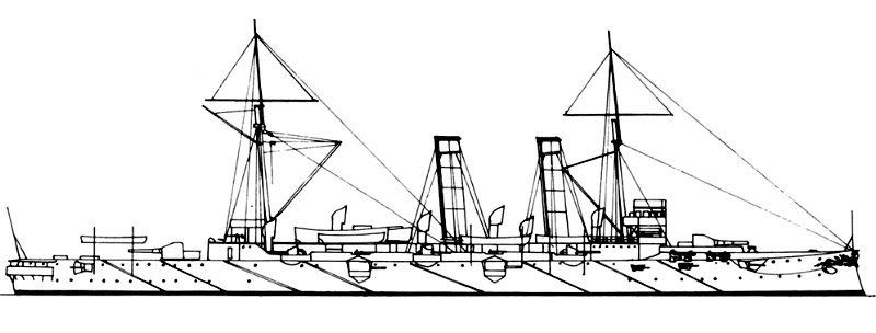

另外一点需要说明的是,Crescent号和Royal Arthur号两艘是埃德加级里的一个亚型,为了减少首部吃水进一步改善航海性能,他们在首楼上去掉了一门9.2英寸炮,代之以两门并列的6英寸速射炮使全舰6英寸炮达到了12门,下图是Crescent号首部的两门6寸炮。
埃德加级一等防护巡洋舰性能
排水量  7350-7700吨
长×宽×吃水 109.73×18.29×7.24米
动力    常压状态10000马力/航速 18节   强压通风状态12000马力/航速 20节
续航力  10000海里/10节 载煤正常状态1250吨
装甲    装甲甲板顶部厚76.2mm,斜面厚127mm,主炮炮塔厚76mm,副炮炮廓厚152mm,弹药输送管厚50-178mm,指挥塔厚305mm
火力    234mm/32倍后装线膛炮×2×1(Crescent和Royal Arthur号仅尾部一门),152mm/40倍QF(quick fire速射炮)×10×1(Crescent和Royal Arthur号10门),6磅速射炮×12×1,3磅炮×5×1,457mm水下鱼雷发射管×4
乘员    544人
Gibraltar号     1889年2月开工 1894年11月服役
Edgar号         1889年6月开工 1893年2月服役
Hawke号         1889年6月开工 1893年5月服役
Endymion号      1889年12月开工 1894年5月服役
Grafton号       1890年1月开工 1894年10月服役
Royal Arthur号  1890年1月开工 1893年3月服役
St Geogre号     1890年4月开工 1894年10月服役
Theseus号       1890年7月开工 1896年1月服役
Crescent号      1890年10月开工 1894年2月服役

19世纪后半叶,几乎每次都是俄国人在推动着皇家海军一等巡洋舰的发展。1890年,俄国海军在波罗的海船厂开始建造空前的大型装甲巡洋舰——留里克级(详情可见舰船知识上李钢的留里克级文章)。作为皇家海军两个老对手之一,俄国人搞出了如此强大的巡洋舰,以皇家海军的作风决不能坐视不管。以留里克级长大的续航力和良好的航海性能(配备风帆使她的续航力大大扩展),皇家海军正在建造的二级战列舰(设计中就准备驻扎海外的百人队长级和声望级)都无法在广大的海域和留里克玩捉迷藏的游戏,他们的煤舱无法保障与商路袭击舰比拼耐力。
留里克以及她的两艘后继舰(俄罗斯和格洛姆鲍伊号)是我个人认为很成功的商路袭击舰,她们三姊妹在日俄战争时即使已经有些落伍,但是结队出击日本海、对马海峡、津轻海峡甚至于日本近海,把日本运输线搞得焦头烂额,日本第一艘钢制邮船常陆丸连同一个联队的步兵以及三门280mm攻城炮都成了她们的刀下之鬼。在上村舰队绝对优势的截击面前,两艘较新的装甲巡洋舰也能在战场上来去自如,真是水面袭击的好课本。日军在日本海这一小块地方反复搜索,很长时间都兜捕不到留里克三姊妹。如果英俄开战,舞台换成太平洋甚至大西洋,在如此广大的海域,皇家海军依靠有限的一等巡洋舰,如何才能形成对这些袭击者的火力优势呢?

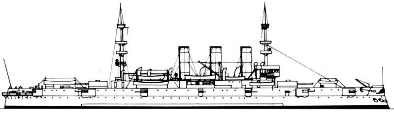

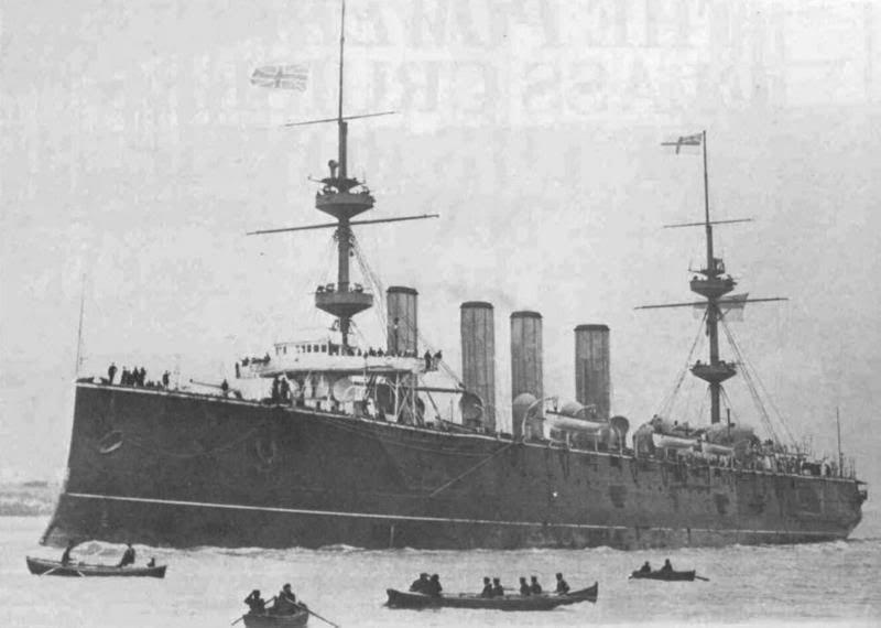

到底强盛级有多么大呢?咱们来看一下下面这张同比例侧视图,图中是强盛级、留里克级以及1896-1897年竣工的列强5级战列舰(美国的衣阿华级、法国的Jauréguiberry级、英国的尊严级、俄国的神圣的希索伊级、德国的弗里德里希三世级)。
强盛级要求在航速、续航力以及火力上都要全面超越留里克级,防护上至少相当,即耗得起、找得着、追得上、打得过。不过这一要求对于已经扩张到了14200吨的空前排水量来说似乎也不难达到。
首先是机动性的要求,强盛级依靠可以容纳3000吨煤的大煤舱,具备了14节航速巡洋7000海里的能力,事后证明她的载煤量比留里克多了50%。强盛级是皇家海军首次在大型舰艇上使用四烟囱和Beleville大管锅炉,锅炉总数多达48台,配合4部三涨式蒸汽机,可以输出相当于埃德加级一倍多的25000马力动力,最大航速为22节,相比事后拿到的留里克级18.7节的最大航速确实超越了很多。但是由于舰体全长达160多米,使得强盛级的回转性能不佳,转弯半径太大,但是在14200吨的排水量下,为了能驻泊多数水深不足的海外基地,强盛级只能牺牲回转性能,用比较大的长度来减少吃水。她的吃水只有7.32米,比同时期欧洲各国万吨级主力舰的平均8米出头的吃水少了不少,这个措施一下子增加了数十个她可以靠岸补给的海外港口。由于强盛级比埃德加级高了整整一层甲板,因此航海性能除过回转之外都是极佳的,在恶劣天候中一样可以坚持执行追击任务。
其次是火力,虽然强盛级的排水量极大,但其火力却并无本质性的提高,主要火炮只比小了她将近一半的埃德加级仅仅多了2门6英寸速射炮(主炮234mm×2,副炮152mm×12,反鱼雷艇火炮76mm×16)。这个火力水准相对于留里克级,在纸面上处于劣势,但是英国6寸炮的射速较俄国的为高,占了一些便宜。在强盛级和留里克级的火力方面,个人觉得在当时已算是很强大,因为当时各国的装甲巡洋舰基本都是两门主炮+10门以上6英寸级副炮,两舰的火力算是最大(BT的美国的纽约级装甲巡洋舰一舷最多可以有5门8寸炮开火,但是副炮非常薄弱),但是对比巨大的排水量,两舰的火力设置显得太过浪费空间了。强盛级应当至少可以安置4-6门9.2英寸炮,同时并不减少6英寸炮的数量。强盛级后来在改装中在上甲板增加了4门6英寸炮。
最后是防护,作为防护巡洋舰,强盛级的装甲甲板的水平部分高出水线106.75厘米,在机舱上方厚度为152mm,在弹药舱上方厚度为102mm,舯部其余部分的厚度为63mm;装甲甲板穹甲的下沿低于水线198.25厘米,厚度仅为50.8mm。不过强盛级首次将全部100mm以上的火炮都置于装甲的保护之下,9.2英寸主炮的炮塔厚度为152mm,6英寸炮炮廓装甲厚50.8mm,指挥塔厚305mm。
总的来说,强盛级在皇家海军落下了一个“白象”——大而无用的口碑,因为强盛级的造价比埃德加级高了近一倍,舰员多了300多人,48个锅炉烧起钱来一点也不含糊,因此强盛级的建造和使用费用都远远超出埃德加级,而她却完全无法和同时代的主力舰对抗,这么贵的爷爷不能天天供着,在中国海域服役了五六年,1904年以后她俩就一直呆在预备役里了。

除了恐龙,恐怕没有别的词可以形容我第一次见到这条船时的感觉了… 1900年4月11日的强盛号
1904年改装以后的恐怖号,增加了4门6英寸炮。
