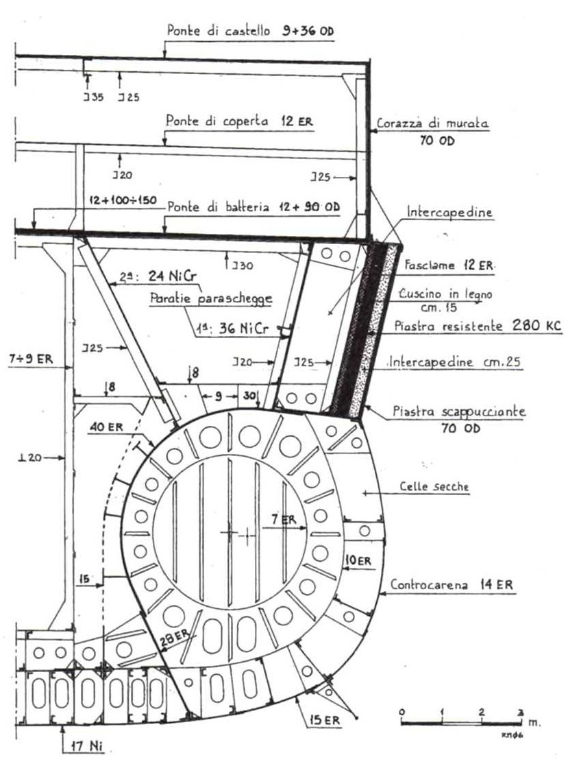

剥被帽设计的历史典范
意大利的维内托级战列舰
剥被帽层厚70mm,主装甲厚280mm。

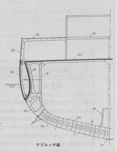

意大利的阿布鲁齐公爵级轻巡洋舰
剥被帽层厚30mm,主装甲厚100mm。
