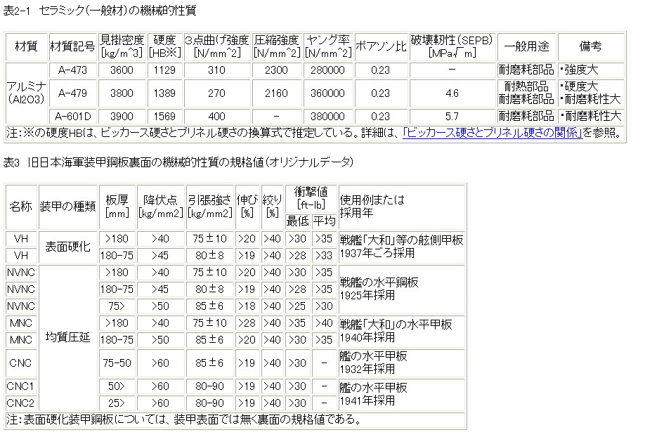

小弟提供点IJN的装甲资料
十二年服役纪念章装甲精英
发表于 2010-12-20 17:44 | 显示全部楼层 |阅读模式
:$不废话了 发图
皇国兴废 在此一役 诸君努力 奋勇杀敌

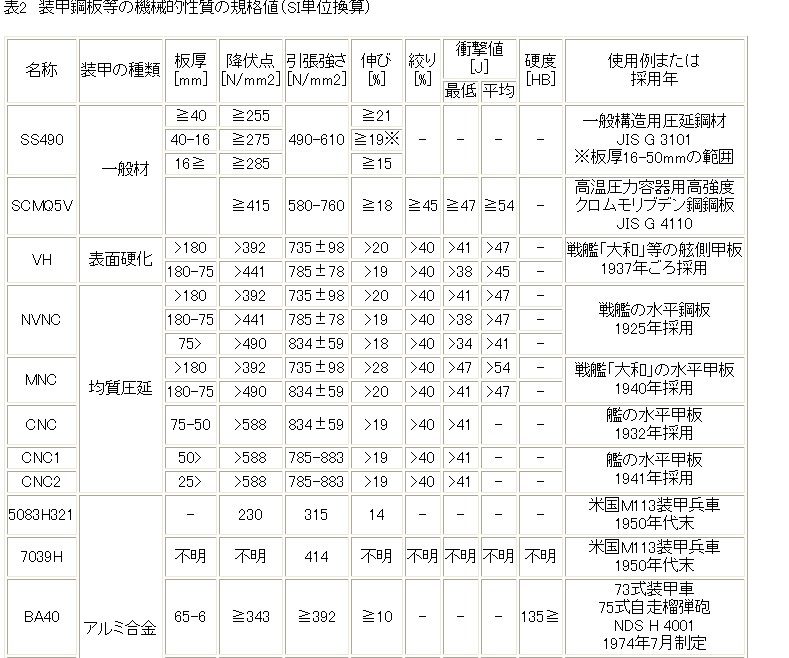

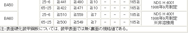

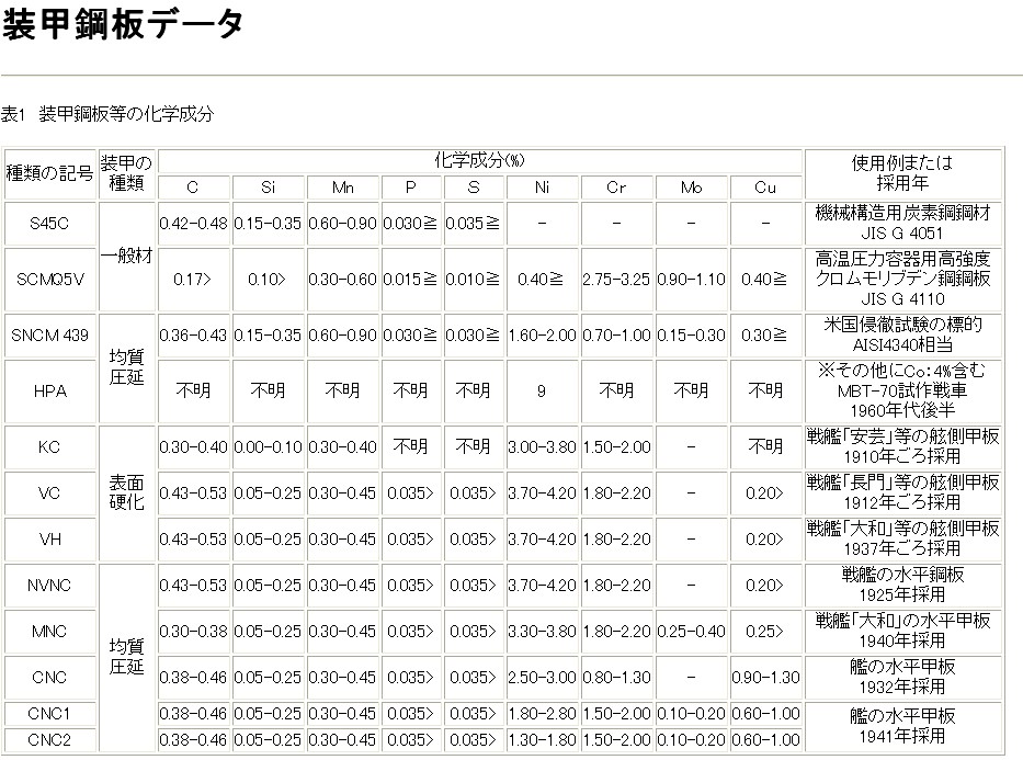

表格中涉及到一些机械规格和物理单位的日文说法,现在新人较多,我来解释下吧。
降伏点:屈服点
引張强さ:抗拉強度
伸び:延展率
絞り:断面收缩率
衝擊值:冲击值
見掛密度:表观密度(据说有个“见挂比重”一词就是从日语照搬过来的)
硬度[HB]:布氏硬度
3点曲げ强度:三点弯曲强度
ヤング率:杨氏弹性模量(杨氏弹性模量为弹性模量之一种,主要用来描述拉伸方向上的物质弹性,其他还有剪切模量、体积模量等。谷歌翻译显示为“杨氏模量”,意同)
ポアソン比:泊松比
破壊靭性(SEPB):断裂韧性(单边预裂纹梁法)
    详细的名词解释百度上基本都有,就不复制粘贴了。1楼图片全部来自日站“大砲と装甲の研究”,其中日本海军装甲数据的出处来源于堀川一男2000年9月出版的“海军制钢技术物语”。
