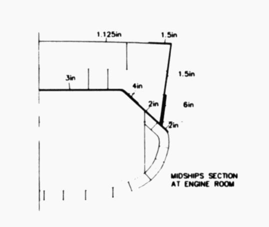

德谍英考特希望减小R级的GM通过减小18英寸船宽,以及抬高防护甲板的高度以提高重心的方法来减小GM值。减小R级的GM值是基于小GM值的舰船相对更大GM值的舰船是更好的连续稳定火炮平台这样的一个观点。而相对于纹丝不动的GM值,抬高防护甲板更大的意义在于提升了浸水之后的稳定性,这点最为德谍英考特和战列舰设计部门的老大阿特伍德(E L Atwood)所欣赏。所以,他们决定抬高防护甲板到一个更好的位置——重载线之上——赋予其在战损情况下比之前所有无畏舰更高的防护干舷。
作为被否定的对象,前任几千亿项目总负责人,QE及之前所有无畏舰的前总设计师,已经引退的菲利普 沃兹(Phillip Watts)自然不会同意德谍英考特的观点。
前任几千亿项目总设计师沃兹认为:在R级战列舰之前的所有无畏舰,较厚的防护甲板近似地设置在——防护甲板设置的最佳位置——满载吃水线附近。这层防护甲板能够最终防御抵挡穿透水线附近主装甲带或者越过主装甲带上缘的抵达核心舱位置的穿甲弹。防护甲板越低,被倾斜弹道击中的可能性越低,更可能的结果是落弹在穿过两三层甲板,到达防护甲板之前就发生爆炸,所以防护甲板仅要求防护弹片即可。R级最新的布置并非其一直所主张,并且迄今为止一直被普遍遵循的相一致。
毋庸置疑,德谍英考特奋起反击,一针见血地指出沃兹设计的船,其防护甲板仅仅是略高出正常排水量下的水线,战时重载会将防护甲板压到水下,这对拥有上部煤舱的燃煤舰来说兴许不是太糟的问题,防护甲板上的煤舱在很大程度上保护了浮力和稳性。但在像R级这样的燃油舰上,这将不是一个小问题。而对于陡角炮弹,弹药库外侧加厚的倾斜部装甲将保护他们。
沃兹 VS 英考特
无节操之前皇家海军共污猿著名作家DK布朗发扬其为尊者讳之春秋笔法和稀泥道(其微言大义自行揣摩):以后见之明来看,两位伟人的主张在他们那个年代可能统统正确。沃兹是设计是在预期交战距离不超过10000码的年代,炮弹以陡角击中防护甲板的机会微乎其微,日德兰战斗在相当大程度上肯定了沃兹这种观点。英考特所谓的上部煤舱的防护也是重要的。
二战中的俾斯麦级遵循沃兹风格,俾斯麦真正的装甲风格实质上是当年巴登号的,在他的最后一战中(近距离战斗)表现完美。几乎没有任何炮弹能在击穿主装甲带之后击穿他的穹甲倾斜部分。R级的设计更多的是依据爱丁堡号打靶试验的结论——即防护甲板的无效性——1-2英寸厚度的装甲不能完全免疫弹片——如果没有煤舱的帮助——至少需要3英寸厚的钢材才行,但这将使甲板变得极其沉重(增厚甲板1.5吋需要增重1000吨)。R级从未被炮弹击中过,所以无法说他的实战表现会是怎样。他的主装甲带无论是在顶部延伸还是在底部延伸上都比QE更高。似乎可以得出这样的结论,在一战条件下,R级的防护比QE级更好。

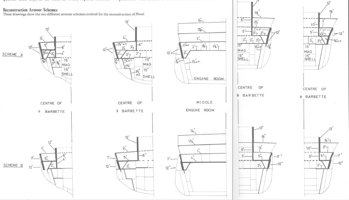

问题:
若使用之前的Watts设计,穹甲侧面被穿几率固然小,但同时保护区也变小。
落实到胡德那张遇难分析图上,大概穹甲就直接扣在弹药库上。
15寸炮弹穿过7寸上装甲钻到穹甲上方爆炸,按爱丁堡试验的结果,如果穹甲兜不住弹片,也还是死啊。
不过弹药库穹甲顶是3寸,这发炮弹可能避免.......

也就是说,如果胡德的装甲采用沃兹的设计法的话,那发15寸在击穿7寸侧甲后,再击中3寸水平装甲的时候就有可能向上反弹,或者爆炸却未能炸穿这层装甲,是这样吗?

发表于 2021-7-7 10:06 | 显示全部楼层
LeSoleil 发表于 2013-5-8 05:55
问题:
落实到胡德那张遇难分析图 ...
但入射角不支持这种说法,15km的距离,skc34的L4.4不可能穿透上装再击穿穹甲。
三年服役纪念章
发表于 2021-7-7 11:25 来自手机 | 显示全部楼层
lphum 发表于 2021-7-7 10:06
但入射角不支持这种说法,15km的距离,skc34的L4.4不可能穿透上装再击穿穹甲。 ...
怎么不可能,胡德主装只比穹甲水平段略高,稍微有点角度就能打在穹甲上,更不要说船本身还有横摇了。
三年服役纪念章
发表于 2021-7-7 11:28 来自手机 | 显示全部楼层
而且15公里别说上装了,主装本身都扛不住了
