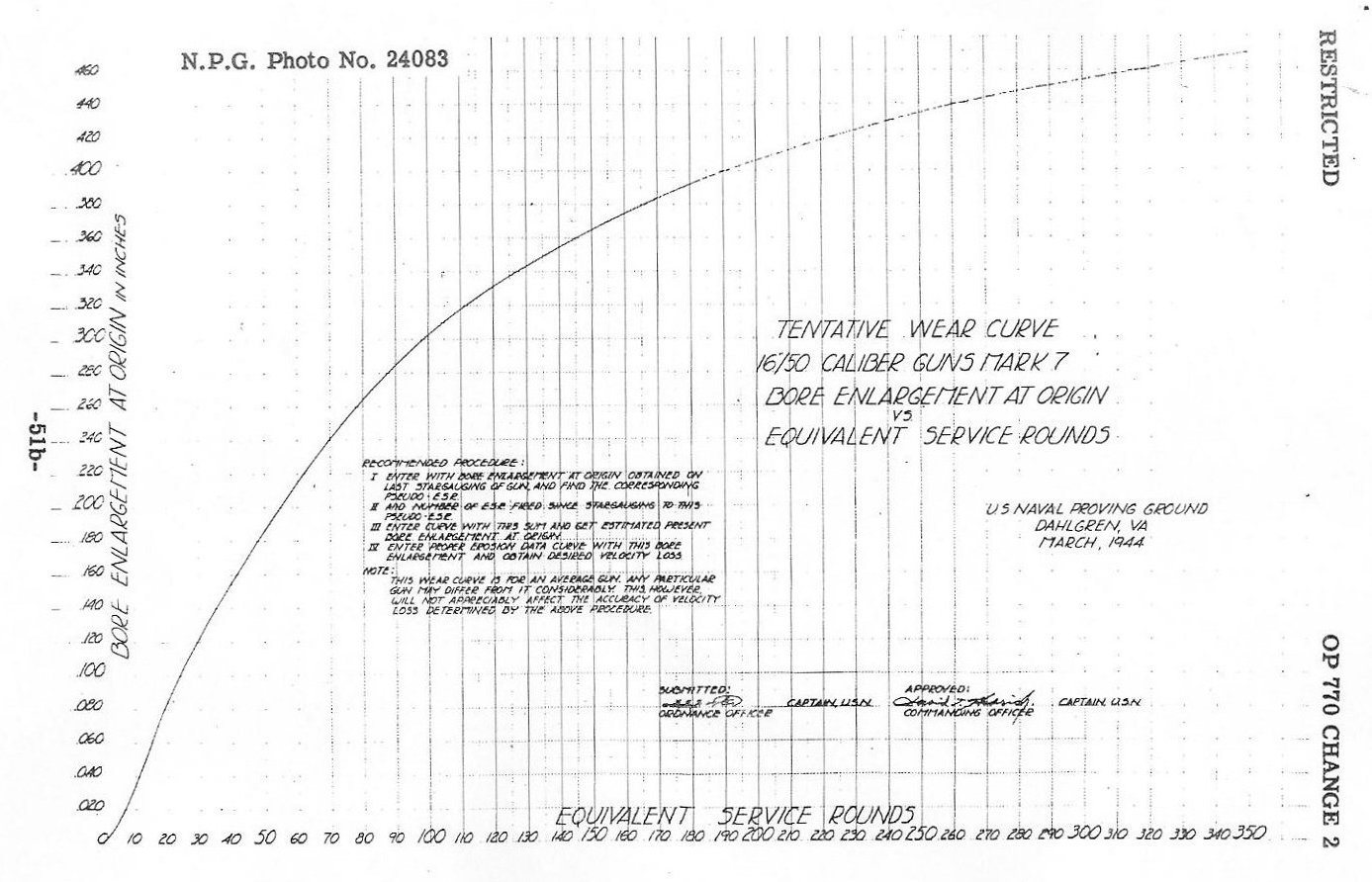

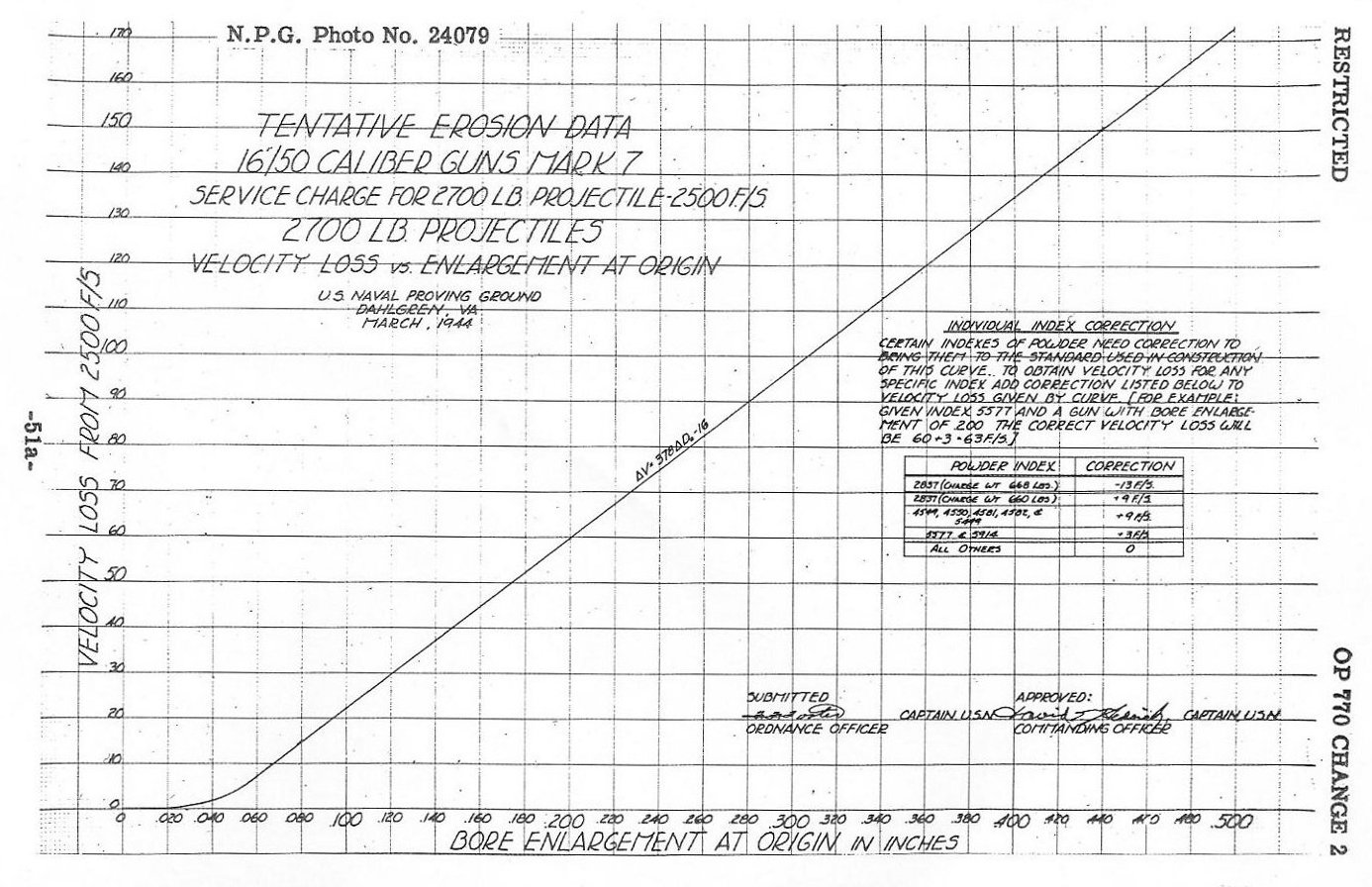

以下两张图表是美国16英寸 Mark 7火炮以2,500英尺/秒的初速发射2,700磅穿甲弹时,ESR、身管损耗、以及初速下降程度之间的关系表。
备注:ESR是一种估算火炮剩余精度寿命的方式,详见此贴:火炮的定义
下图中标出了ESR与身管损耗之间的关系,当ESR达到350时,身管损耗程度会达到0.47英寸左右。
下图中标出了身管损耗与初速下降程度之间的关系,当身管损耗程度达到0.47英寸时,初速将会下降162英尺/秒左右,即下降至2338英尺/秒左右。
2338/2500=0.9352,因此该火炮到寿时,初速会下降6.5%左右。
也就是说,实际上美国16英寸 Mark 7火炮的寿命衡量标准,是要比德国38cm SK C/34型火炮更加严格的,也比苏联的406mm B-37型火炮更加严格。
