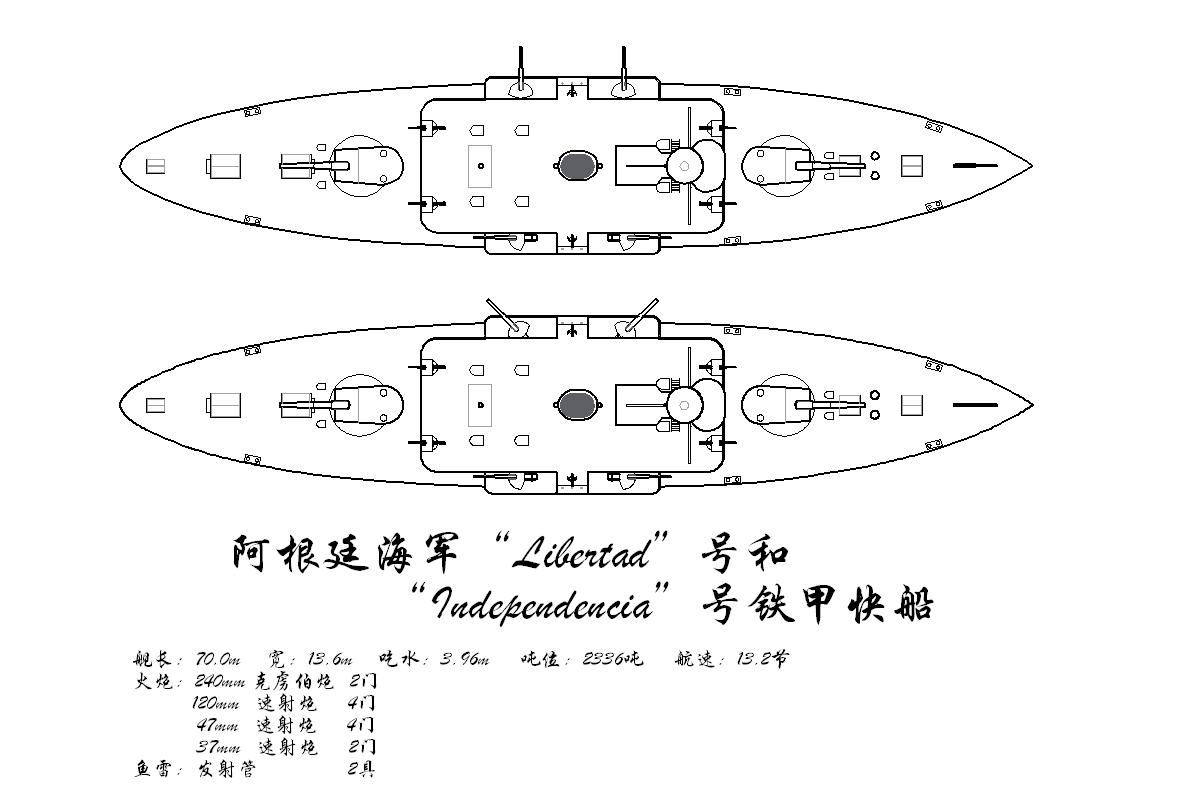

以阿根廷的独立级铁甲快船为蓝本,设计一艘平远,尽量使用历史数据,要求1891年前下水,不要鱼雷,多加火炮或者是弹药,航程不用太远,和济远差不多就好,使用用途:大东沟决战。
谢谢各位大神了

我要的是基于阿根廷的来改进,鱼雷不要,240正常,主要是马尾能在1889年开始制造,吨位最好不要超过2500,不要撞角,船型参考就行了,火力第一,防护第二,速度不低于13节就行
想将它编入北洋舰队参加对日作战
发表于 2013-6-1 18:24 | 显示全部楼层
平远级, 中国 装甲巡洋舰 下水 1891
排水量:
        2,215 吨 空载; 2,338 吨 标准; 2,558 吨 正常; 2,734 吨 满载
        (255.91 英尺 / 255.91 英尺) x 42.65 英尺 x (13.12 / 13.88 英尺)
        (78.00 m / 78.00 m) x 13.00 m  x (4.00 / 4.23 m)
武器:
      2 - 9.45" / 240 mm 40.0 倍径 火炮 - 404.25磅 / 183.37千克 炮弹, 100 每门炮
          后装炮 开放式装甲炮塔, 1891 Model
          2 单个炮座 在艏艉中线,均匀分布
      6 - 4.72" / 120 mm 45.0 倍径 火炮 - 53.17磅 / 24.12千克 炮弹, 150 每门炮
          速射炮 炮郭炮座, 1891 Model
          6 单个炮座 在舷侧均匀分布
      船侧重量 1,128 磅 / 511 kg
装甲:
        主体:        5.91" / 150 mm        166.34 英尺 / 50.70 m        7.84 英尺 / 2.39 m
        艏艉:        2.95" / 75 mm          89.53 英尺 / 27.29 m        7.84 英尺 / 2.39 m
          主装甲带覆盖 100% 正常长度
        主体:              -                      -                        5.91" / 150 mm
   - 装甲甲板:多个甲板:
        前后甲板: 0.98" / 25 mm
        首楼: 0.98" / 25 mm  尾甲板: 0.98" / 25 mm
   - 指挥塔前部 5.91" / 150 mm, 后部 5.91" / 150 mm
机械:
        燃煤锅炉, 联合往复式蒸汽机,
        没有传动系统, 2 轴,, 2,128 指示马力 / 1,588 Kw = 14.00 节n        航程 3,000海里 在 10.00 节
        最大排水量下的燃料库 = 396 吨 (100% 煤)
人员:
        179 - 233
花费:
        £0.194 百万 / $0.776 百万
在正常排水量下的权重分配:
        武器: 249 吨, 9.7%
           - 火炮: 249 吨, 9.7%
        装甲: 753 吨, 29.4%
           - 装甲带: 418 吨, 16.3%
           - 军备: 138 吨, 5.4%
           - 装甲甲板: 150 吨, 5.9%
           - 指挥塔: 48 吨, 1.9%
        机械: 387 吨, 15.1%
        船体,配件和设备: 826 吨, 32.3%
        燃料,弹药和补给: 343 吨, 13.4%
        其他重量: 0 吨, 0.0%
整体的生存力和适航性:
        生存性 (击沉船只所需要的非致命贯穿炮弹):
          4,379 磅 / 1,986 K千克 = 10.4 9.4 " / 240 mm 炮弹或者 1.3 鱼雷
        稳性 (如果低于1.00为不稳定): 1.33
        稳心高 2.3 英尺 / 0.7 m
        横摇周期: 11.8 秒
        坚固性        - 作为火炮平台 (平均值=50 %): 100 %
                        - 反冲效应(如果反冲效应大于1.00): 0.65
        海船质量 (平均值 = 1.00): 2.00
船型特征:
        船体有 抬高的前间断面,
          一个普通船首 和巡洋舰形船尾
        方形系数(正常排水量/水线长。宽。吃水)): 0.625 / 0.632
        长宽比: 6.00 : 1
        '船长的自然速度: 16.00 节
        在极速下消耗于波浪形成的动力: 44 %
        调整 (最大稳定性=0,最大坚固性=100): 50
        首舷角 (船头朝前为正): 0.00 度
        船尾外伸: 0.00 英尺 / 0.00 m
        干舷 (% = 甲板长度所占水线长度的比例):
                                前段,         后端
           - 首楼:        20.00%,  16.40 英尺 / 5.00 m,  16.40 英尺 / 5.00 m
           - 前甲板:        30.00%,  16.40 英尺 / 5.00 m,  16.40 英尺 / 5.00 m
           - 后甲板:        35.00%,  9.84 英尺 / 3.00 m,  9.84 英尺 / 3.00 m
           - 船尾甲板:        15.00%,  9.84 英尺 / 3.00 m,  9.84 英尺 / 3.00 m
           - 平均干舷:                13.12 英尺 / 4.00 m
        船头易上浪
船舶空间、强度和评论:
        空间        - 船体水下部分 (弹药舱/机械舱,越低越好): 73.1%
                - 水上部分(生活空间/工作空间,越高越好): 111.9%
        水线面积: 8,171 平方英尺或 759 平方米
        排水量系数(排水量/装载量)): 121%
        船体结构重量/表面积: 82 l磅/平方英尺或者 399 千克/平方米
        ):船体强度(相关的)):
                - 横向: 0.95
                - 纵向: 2.81
                - 全部: 1.06
        优秀的机械,存储,舱室空间
        足够的住宿和工作空间
        船只缓慢从容的摇动,是一个不错的火力平台
        优秀的海船,舒适, 能够在最恶劣的天气开火
 楼主| 发表于 2013-6-2 00:14 | 显示全部楼层
150mm钢面铁甲在大东沟够用吗,是否需要加一些
最好能有线图,谢谢你的设计。

 楼主| 发表于 2013-6-3 13:09 | 显示全部楼层
这个感觉还不如白郎古·恩卡拉达号防护巡洋舰
发表于 2013-6-4 16:23 | 显示全部楼层
可以用硬化装甲,足够用了兄弟
