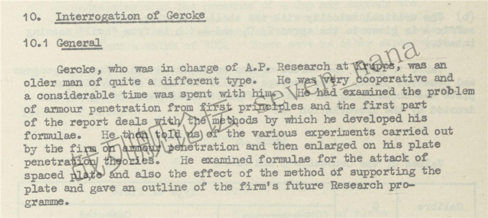

本段内容,主要是在审问克虏伯公司的技术人员Gercke后编纂的,据我所知这套公式没有明确名称,有部分海外网友将其称为Gercke公式。
本文中的角度数据,既有以法线角标注的,也有以命中角标注的,读者需仔细辨别。

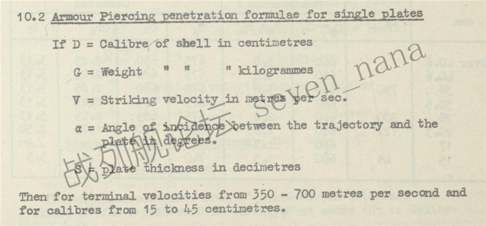

单层板的穿甲公式
注释:
原文中的公式(1)印刷有误,错误地将平方根的范围扩大到了等式右侧除C外的整个部分,我在下文中已给出了正确的公式。
公式解析:
V = C*{√(D/G)*S^0.8}/sinα^m
其中,m = 0.5+Bx
其中,x = √(D/G)*S^0.8
参数定义:
D = 弹径(单位为cm)
G = 弹重(单位为kg)
V = 着速(单位为m/s)
α = 入射角
S = 装甲厚度(单位为dm)
C与B为常数,具体数据见下表

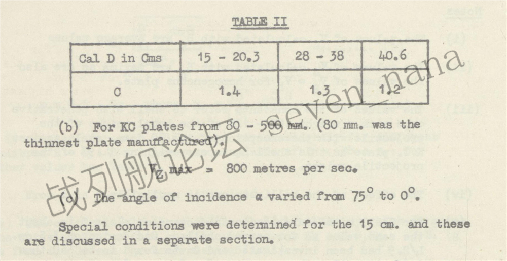

注释:原文中将38cm对应的弹重标为790kg,该数值是错误的,38cm SK C/34对应的弹重为800kg。
公式说明:
1)在弹体破碎状态下达成穿透所需的速度,被称为Vg,对应的C值被称为Cg,B值被称为Bg。
2)在弹体完整状态下达成穿透所需的速度,被称为Vh,对应的C值被称为Ch,B值被称为Bh。
3)对于表面硬化装甲而言,依照Bg计算出的Vg,是平均值;而依照Bh计算出的Vh,是极限值。
4)对于均质装甲而言,Vg = Vh,两者均为极限值。
5)对于表面硬化装甲而言,失去被帽会对C值造成影响。试验表明,对于失去被帽的28cm炮弹,表面硬化装甲的Cg = 900。
6)对于均质装甲而言,有无被帽并不会对C值造成显著影响,被帽的存在甚至有可能会降低穿透能力。

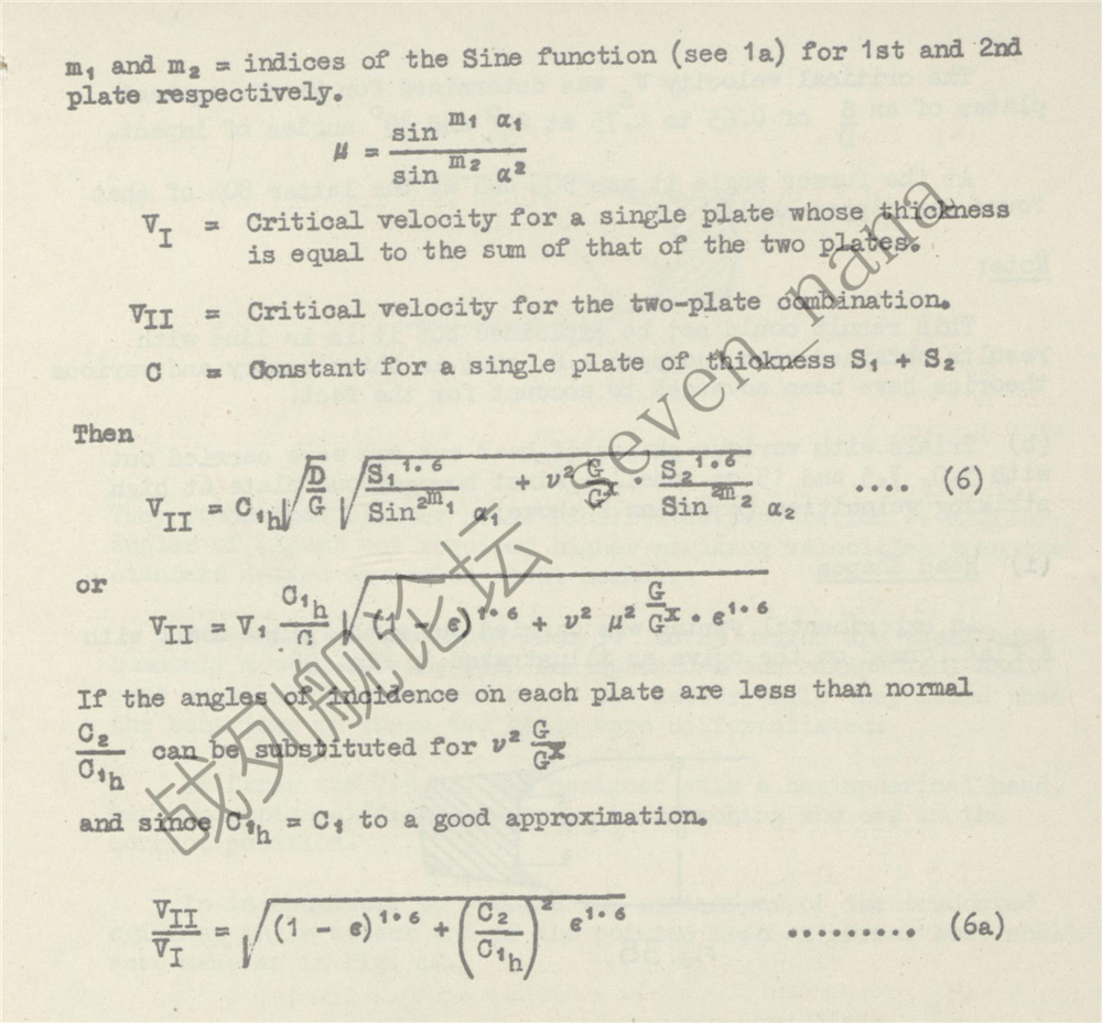

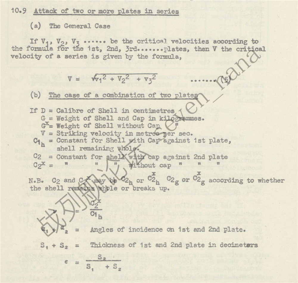

多层板的穿甲公式
对于多层板来说,总击穿速度的平方等于单独击穿每块板所需速度的平方和。
V = √(V1^2+V2^2)
公式解析:
V = C1h*√(D/G)*√{(S1^1.6/sinα1^2m1)+(C2x/C1h)^2*(G/Gx)*(S2^1.6/sinα2^2m2)}
其中,m1 = 0.5+B1(x1),m2 = 0.5+B2(x2)
x1 = √(D/G)*S1^0.8,x2 = √(D/G)*S2^0.8
参数定义:
D = 弹径(单位为cm)
G = 弹重(单位为kg)
Gx = 失去风帽与被帽后的弹重(单位为kg)
V = 着速(单位为m/s)
α2 = 命中第一层装甲时的入射角
α2 = 命中第二层装甲时的入射角
S1 = 第一层装甲的厚度(单位为dm)
S2 = 第一层装甲的厚度(单位为dm)
C1h = 面对第一层板时的C值(弹体完整)
C2 = 面对第二层板时的C值(被帽未脱落)
C2x = 面对第二层板时的C值(被帽已脱落)
B1 = 面对第一层板时的B值
B2 = 面对第一层板时的B值
注释:根据弹体情况完整与否,C2可以写为C2h或C2g,而C2x可以写为C2xh或C2xg。

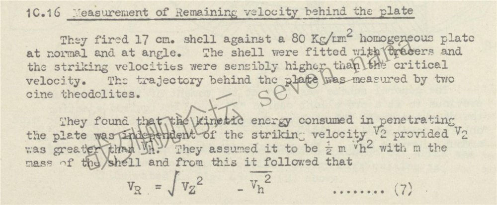

穿透单层板后的剩余速度公式
试验结果表明,当炮弹着速高于完整穿透装甲所需的速度时,则穿透装甲时所消耗的能量,与着速是无关的。
Vr = √(Vz^2-Vh^2)
Vr = 剩余速度
Vz = 着速
Vh = 完整穿透所需的速度(使用前文所述的公式计算)

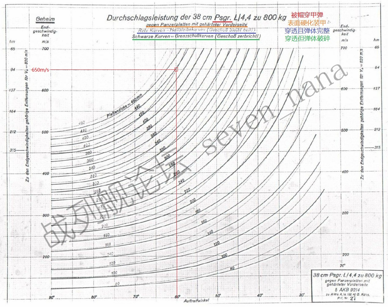

上述公式的计算范例

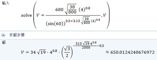

单层板的穿甲公式
试算,38cm穿甲弹在弹体完整的状态下,穿透400mm/30度的表面硬化装甲所需的最小速度。
已知:
D = 38
G = 800
α = 60
S = 4
Ch = 680
Bh = 3.13
计算结果:Vh ≈ 650m/s
查询Gkdos 100穿深表可知,计算结果完全正确。

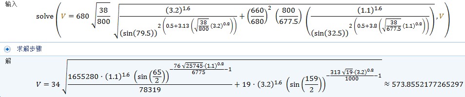

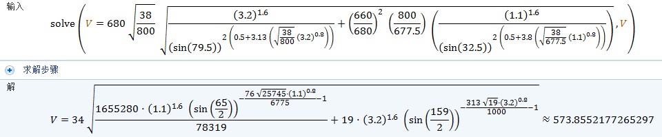

多层板的穿甲公式
试算,在15km距离上,38cm穿甲弹穿透俾斯麦级的主装+穹甲组合所需的最小速度。
已知:
D = 38
G = 800
Gx = 677.5(已知38cm穿甲弹的被帽重量为112.5kg,此处假设风帽重量为10kg)
V = 569
α1 = 79.5
α2 = 32.5(假设炮弹穿透垂直装甲后,运动路径未曾发生偏斜)
S1 = 3.2
S2 = 1.1
C1h = 680
C2x = 660(假设被帽的存在与否不影响C值)
B1 = 3.13
B2 = 3.8
计算结果:Vh ≈ 574m/s
注释:该炮在15km上的着速为569m/s,因此实际上是无法击穿主装+穹甲的。

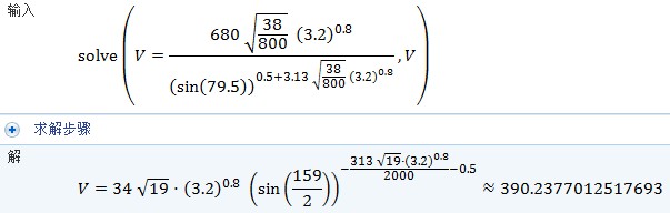

试算,在15km距离上,38cm穿甲弹在穿透了320mm的表面硬化装甲后,还有多少剩余速度?
已知:
D = 38
G = 800
V = 569
α = 79.5
S = 3.2
Ch = 680
Bh = 3.13
计算结果:Vh ≈ 390m/s
Vr ≈ √(569^2-390^2) ≈ 414m/s

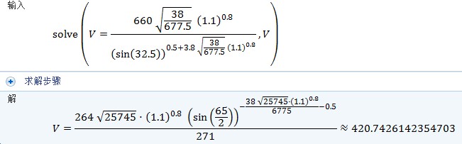

已知:
D = 38
G = 677.5(已知38cm穿甲弹的被帽重量为112.5kg,此处假设风帽重量为10kg)
α = 32.5(假设炮弹穿透垂直装甲后,运动路径未曾发生偏斜)
S = 1.1
C = 660(假设被帽的存在与否不影响C值)
B = 3.8
计算结果:Vh ≈ 421m/s
V ≈ √(390^2+421^2) ≈ 574m/s
可见,单层板公式的与多层板公式的计算结果是互相吻合的。

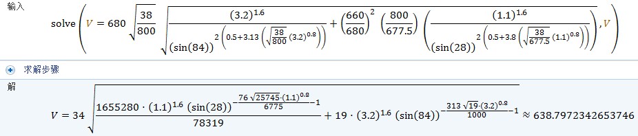

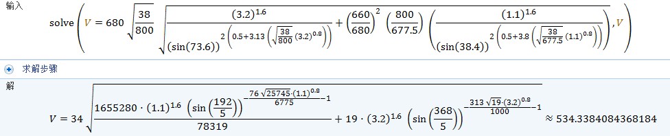

俾斯麦
分别计算38cm穿甲弹在10km,15km,20km上,能否以弹体完整的状态穿透主装+穹甲,并以进而算出其免疫区下限。
已知:
D = 38
G = 800
V = 642,569,510
α1 = 84,79.5,73.6
α2 = 28,32.5,38.4(假设炮弹穿透垂直装甲后,运动路径未曾发生偏斜)
S1 = 3.2
S2 = 1.1
C1h = 680
B1 = 3.13
B2 = 3.8
计算结果:
10km:Vh ≈ 639m/s < 642m/s,可穿透。
15km:Vh ≈ 574m/s > 569m/s,不可穿透。
20km:Vh ≈ 534m/s > 510m/s,不可穿透。
面对38cm穿甲弹时,俾斯麦级的免疫区下限略小于12km(弹体完整的状态)。
V = 610m/s,α1 = 82.4,α2 = 29.6
Vh ≈ 611m/s > V

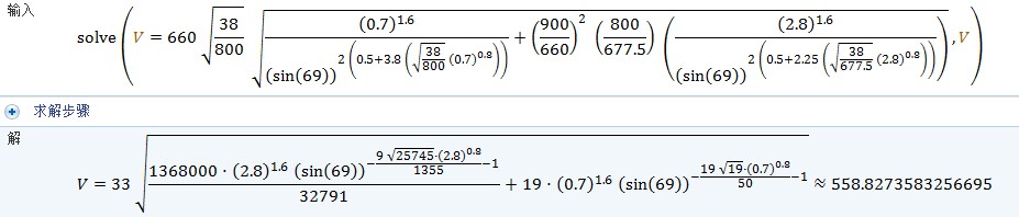

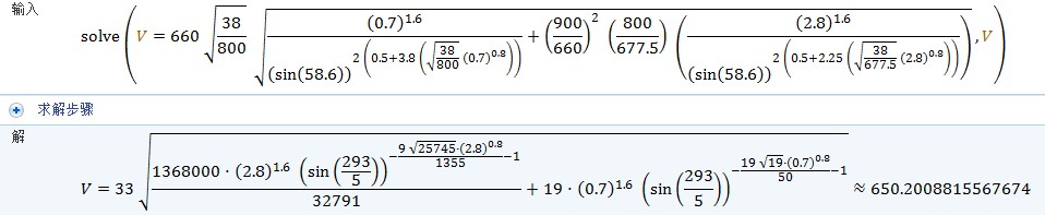

维内托
分别计算38cm穿甲弹在10km,15km,20km上,能否以弹体破碎的状态穿透舷侧装甲模块,并进而推算出其免疫区下限。
已知:
D = 38
G = 800
V = 642,569,510
α1 = 69,64.5,58.6
α2 = 69,64.5,58.6(假设炮弹穿透垂直装甲后,运动路径未曾发生偏斜)
S1 = 0.7(实际上空隙中填充的发泡水泥也能提供一定防护效果,此处暂时忽略不计)
S2 = 2.8
C1h = 660
C2x = 900(参考上文数据,无被帽28cm弹的Cg为900,又因28cm弹与38cm弹的Cg一致,故假设38cm无被帽弹的Cg为900)
B1 = 3.8
B2 = 2.25
计算结果:
10km:Vg ≈ 559m/s < 642m/s,可穿透。
15km:Vg ≈ 592m/s > 569m/s,不可穿透。
20km:Vg ≈ 650m/s > 510m/s,不可穿透。
面对38cm穿甲弹时,维内托级的免疫区下限略小于14km(弹体破碎的状态)。

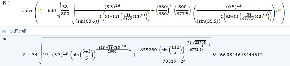

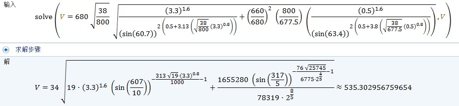

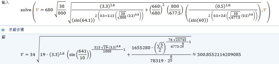

黎塞留
分别计算38cm穿甲弹在10km,15km,20km上,能否以弹体完整的状态穿透主装+穹甲,并进而推算出其免疫区下限。
已知:
D = 38
G = 800
V = 642,569,510
α1 = 68.6,64.1,58.2
α2 = 55.5,60,65.9(假设炮弹穿透垂直装甲后,运动路径未曾发生偏斜)
S1 = 3.3
S2 = 0.5
C1h = 680
B1 = 3.13
B2 = 3.8
计算结果:
10km:Vh ≈ 466m/s < 642m/s,可穿透。
15km:Vh ≈ 501m/s < 569m/s,可穿透。
20km:Vh ≈ 566m/s > 510m/s,不可穿透。
面对38cm穿甲弹时,黎塞留级的免疫区下限略小于18km(弹体完整的状态)。

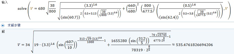

V = 532m/s,α1 = 60.7,α2 = 63.4
Vh ≈ 535m/s > V

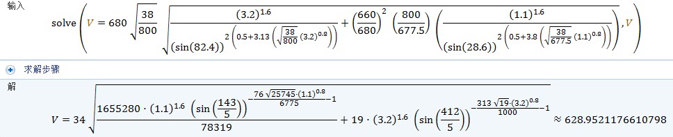

对于炮弹偏斜效应造成的影响的补充
目前来说,我仍无法对炮弹在击穿装甲后可能发生的角度偏斜进行量化分析,但我们可以通过预设角度的方式,来分析以下这种特性对装甲体系抗弹性能造成的影响。
俾斯麦

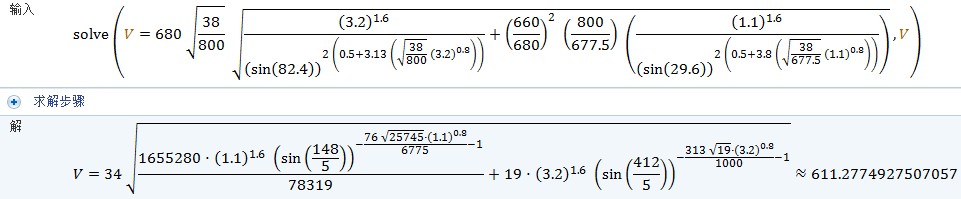

依照先前给出的计算结果,面对38cm穿甲弹时,俾斯麦级的免疫区下限略小于12km(弹体完整的状态)。假设炮弹发生1度的转正,则穿透其主装+穹甲的难度将会大幅提升。
V = 610m/s,α1 = 82.4,α2 = 29.6-1 = 28.6
Vh ≈ 629m/s > 611m/s(之前给出的计算结果) > V
维内托

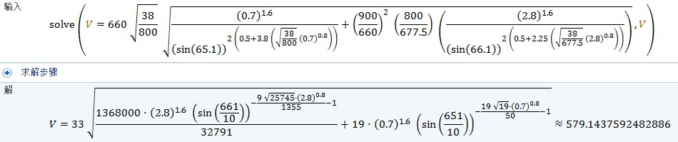

依照先前给出的计算结果,面对38cm穿甲弹时,维内托级的免疫区下限略小于14km(弹体破碎的状态)。假设炮弹击穿外板后发生1度的转正,则穿透其舷侧装甲模块的难度将会小幅降低。
在14km上,V = 581m/s,α1 = 65.1,α2 = 65.1+1 =66.1
Vh ≈ 579m/s < V < 587m/s(之前给出的计算结果)
黎塞留
依照先前给出的计算结果,面对38cm穿甲弹时,黎塞留级的免疫区下限略小于18km(弹体完整的状态)。假设炮弹发生1度的转正,则穿透其主装+穹甲的难度依然照旧,并无多少改变。
在18km上,V = 532m/s,α1 = 60.7,α2 = 63.4-1 =62.4
Vh ≈ 535m/s = 535m/s(之前给出的计算结果)> V
结论
俾斯麦级的垂直防护效能,对炮弹的偏斜程度极其敏感;只需1度的转正,便能大幅提升炮弹穿透装甲的难度,增益效果极其显著。
维内托级的垂直防护效能,对炮弹的偏斜程度较为敏感;1度的转正,足以使原本不足以击穿装甲的炮弹,变得能够穿透装甲。
黎塞留级的垂直防护效能,则对炮弹的偏斜程度不甚敏感;1度的转正,几乎无法在黎塞留级上体现出任何差异。
