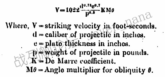

公式形式:
Vd = 1022×(D^0.75×T^0.7)/P^0.5
V = 击穿速度,单位为英尺/秒
D = 弹径,单位为英寸
E = 装甲厚度,单位为英寸
P = 弹重,单位为磅
K = 德玛尔系数(用来调整公式结果,使其能与各类炮弹/装甲的实测数据相吻合的一个系数)
Mθ = 倾角调整系数(用来调整公式结果,使其能与不同倾角下的实测数据相吻合的一个系数)

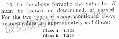

K值是一个上下浮动的值,根据美国人当年的测试结论,在入射角为0度时,K值数据如下:
在入射角为0度时,Class A装甲的K值为1.135
在入射角为0度时,Class B装甲的K值为1.21
在0度入射角时,均质装甲的K值反而比表面硬化装甲的K值大,这可能会让不少读者大跌眼镜,但这是符合实测数据的。

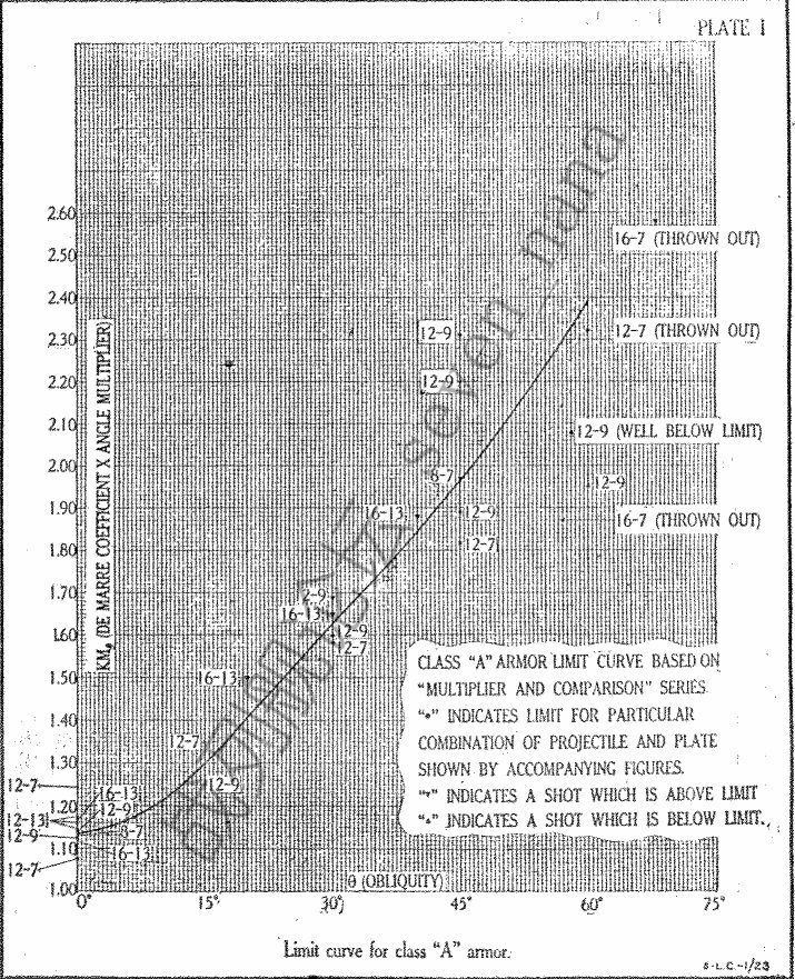

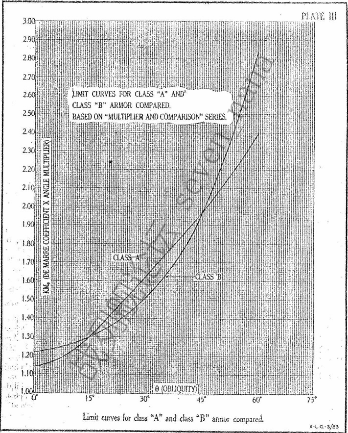

这份报告中并未单独列出Mθ值,而是依照实测结果,以KMθ的组合形式,分别列出了针对Class A与Class B的综合修正值。
这是对Class A(表面硬化装甲)的实测结果,以及根据这些数据总结出的修正值:

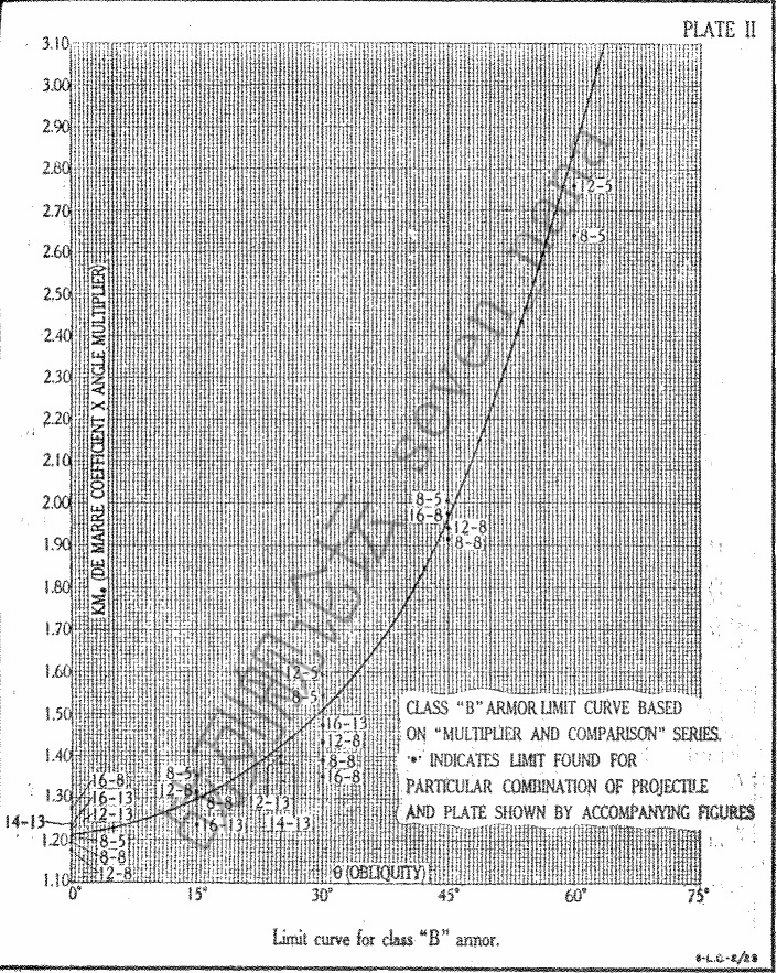

这是对Class B(均质装甲)的实测结果,以及根据这些数据总结出的修正值:
这是以上两组修正值的对比图:
测试角度修正系数
ClassAClassB
1.1351.21
10°1.221.26
20°1.4051.35
30°1.621.51
40°1.851.76
50°2.0952.21
60°2.3952.84
当入射角为0度时,Class B装甲的修正值大于Class A装甲,即Class B装甲的抗弹性能更好;当入射角为15度时,两种装甲的修正值相同,表明其抗弹性能趋同,当入射角处于15度到45度的区间内时,Class A装甲的修正值大于Class B装甲,即Class A装甲的抗弹性能更好,当入射角为45度时,两种装甲的修正值再次相同,表明其抗弹性能再次趋同,而当入射角大于45度时,Class B装甲的修正值大于Class A装甲,即Class B装甲的抗弹性能更好。

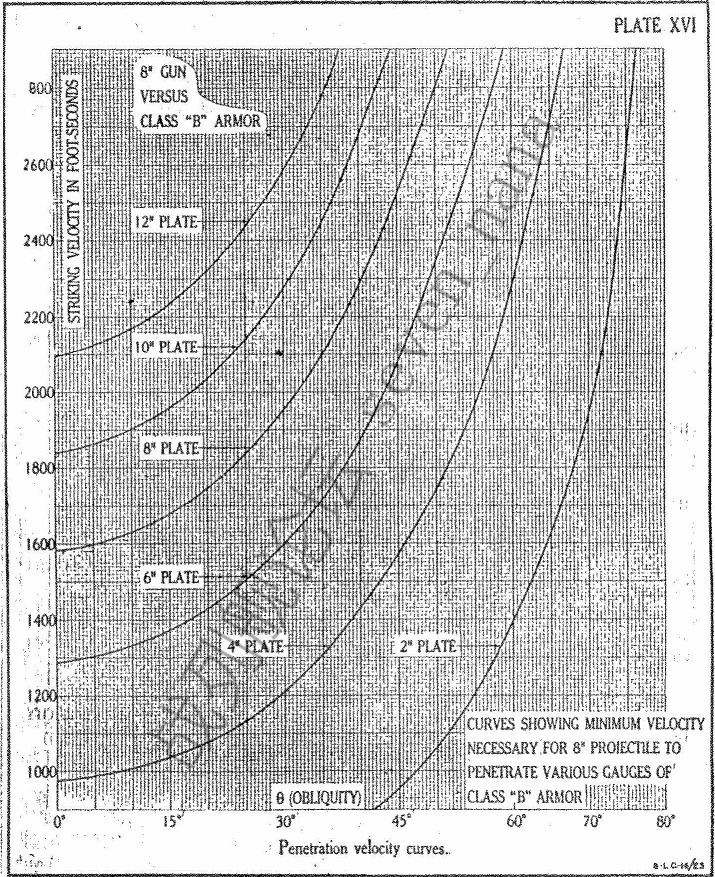

依照上述公式与参数进行试算,并通过对比穿深曲线,验证计算结果的准确性:

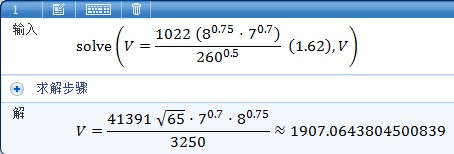

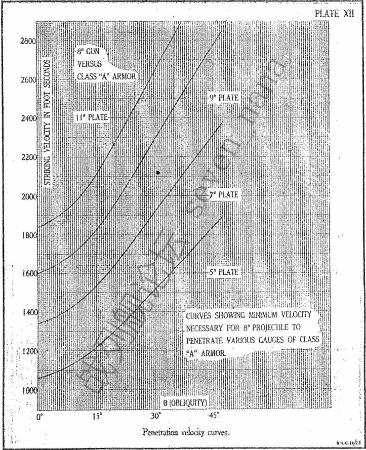

依照穿深曲线,在30度角下,8英寸(260磅)穿甲弹射击7英寸厚度的Class A装甲,击穿速度约为1920f/s,而射击9英寸厚度的Class A装甲时,击穿速度约为2280f/s。
在30度角下,8英寸(260磅)穿甲弹射击7英寸厚度的Class A装甲,计算结果如下:

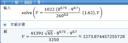

在30度角下,8英寸(260磅)穿甲弹射击9英寸厚度的Class A装甲,计算结果如下:
计算结果与实测数据基本相符。

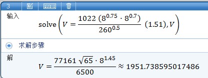

依照穿深曲线,在30度角下,8英寸(260磅)穿甲弹射击8英寸厚度的Class B装甲,击穿速度约为1950f/s。
在30度角下,8英寸(260磅)穿甲弹射击8英寸厚度的Class B装甲,计算结果如下:
计算结果与实测数据基本相符。

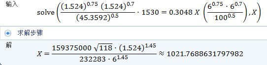

德玛尔公式在日本海军中的运用情况
资料出自USNTMJ Report O-16 Japanese Heavy ArmorUSNTMJ Report O-19 Japanese Projectiles General Types
Vd = 1530×(D^0.75×T^0.7)/P^0.5
D = 炮弹弹径(单位为dm)
T = 装甲厚度(单位为dm)
P = 炮弹重量(单位为kg)
日方使用的德玛尔公式中并没有角度修正值,且原是用于估测老式穿甲弹在0度入射角下的穿甲能力的,因此无法直接估测91式穿甲弹的穿甲能力,故需要经过质量系数(Figure of Merit)的修正。修正后的速度即为弹道极限,其衡量标准与美国类似(弹体大部分穿过装甲板,且剩余速度为0)。

 楼主| 发表于 2014-9-25 11:52 | 显示全部楼层
神教点评
关于公式

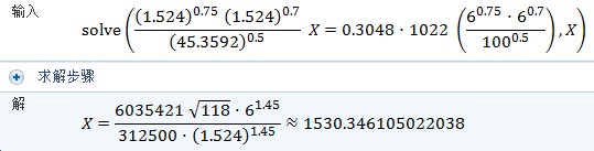

美国海军所用的德玛尔公式,若将单位改为公制,则K值会变为1530。
日本海军所用的德玛尔公式,若将单位改为英制,则K值会变为1022。
可见,两国所用的公式是完全相同的。
