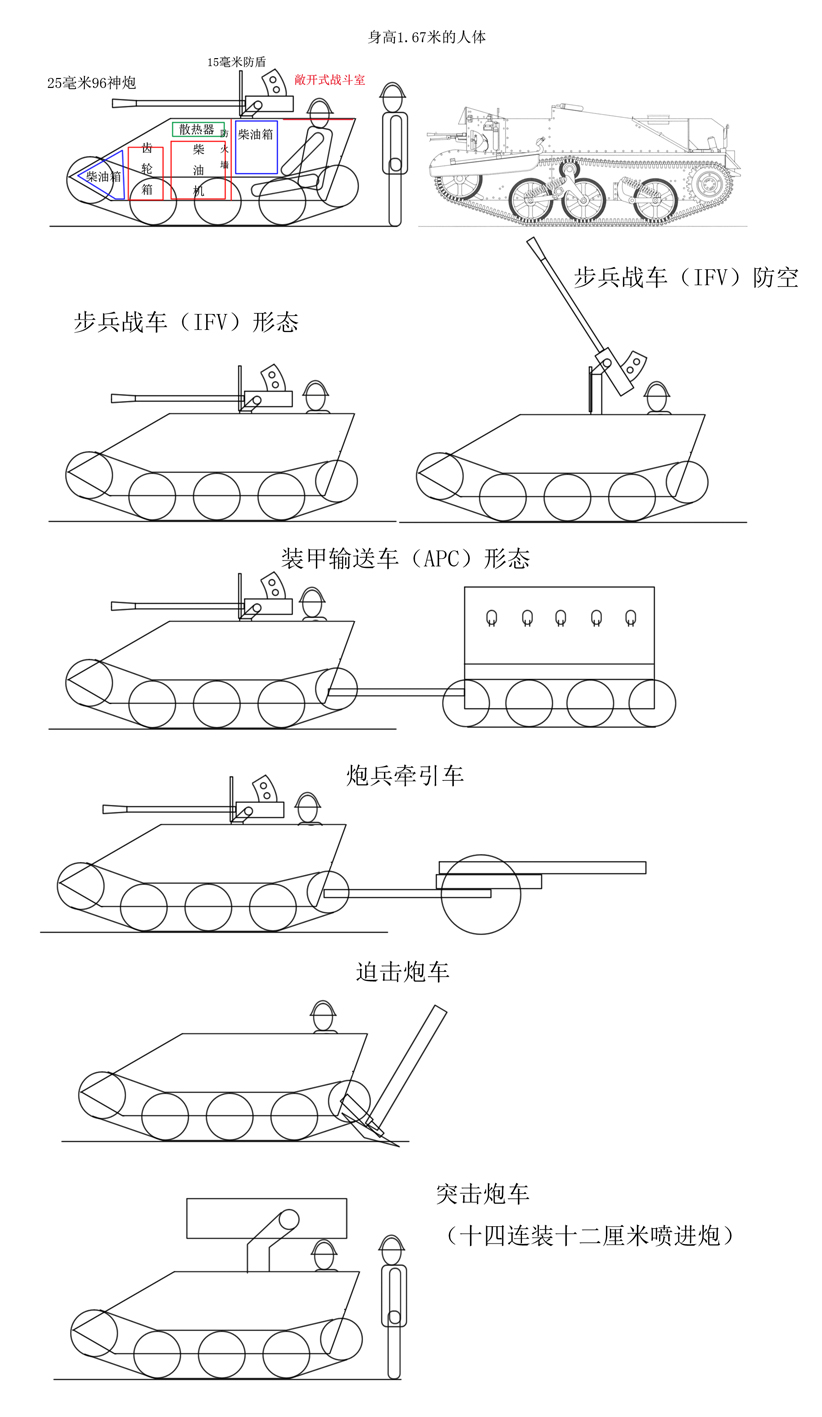

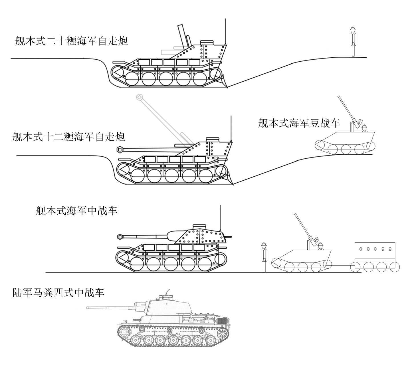

1.舰本式海军重战车
2.舰本式海军豆战车:
重量4—4.5吨
乘员数3人,司机(车左)、射手(正中)、副射手(车右)
柴油机最大出力50-70马力。
避震:克里斯蒂悬吊
机动:公路最大时速50-60公里每小时
火力:基本型25毫米96神炮一门
   突击炮型:十四连装十二糎海军喷进炮(整弹重22公斤,最大速度240米每秒),配备破甲弹弹头
装甲:
1、全向免疫7.62毫米钢芯穿甲弹和多数炮弹破片。
2、对14.5毫米穿甲弹在左右各30度免疫区范围内为直接防御。对反坦克炮穿甲弹/破甲弹以间接防护为主,直接为副,横置引擎、并排3名成员、敞开式战斗室设计。利用横置引擎和齿轮箱实现间接防护。
车体首上首下15毫米DS钢板/60度法线角,车体侧面15毫米DS钢板0度法线角,车体后部10毫米DS钢板/20度法线角,车底车顶5毫米DS钢板。
3.舰本式二十糎海军自走炮,口径203毫米,12倍径身管,分装弹,弹头重47公斤(炸药13.6公斤),初速305米每秒,最大仰角75度,最大射程6300米,方向射角左右各30度。
装甲:车体首上下20+40毫米/60度法线角,车体侧面20+40毫米/0度法线角,车体后部20毫米/20度法线角。战斗室正面20+40毫米/60度法线角,战斗室侧面20+40毫米/0度法线角,炮盾180毫米/0度法线角
4.舰本式十二糎海军自走炮,口径120毫米,45倍径身管,分装弹,弹头重20.3公斤,初速825米每秒,最大仰角45度,最大射程16000米,方向射角左右各30度
